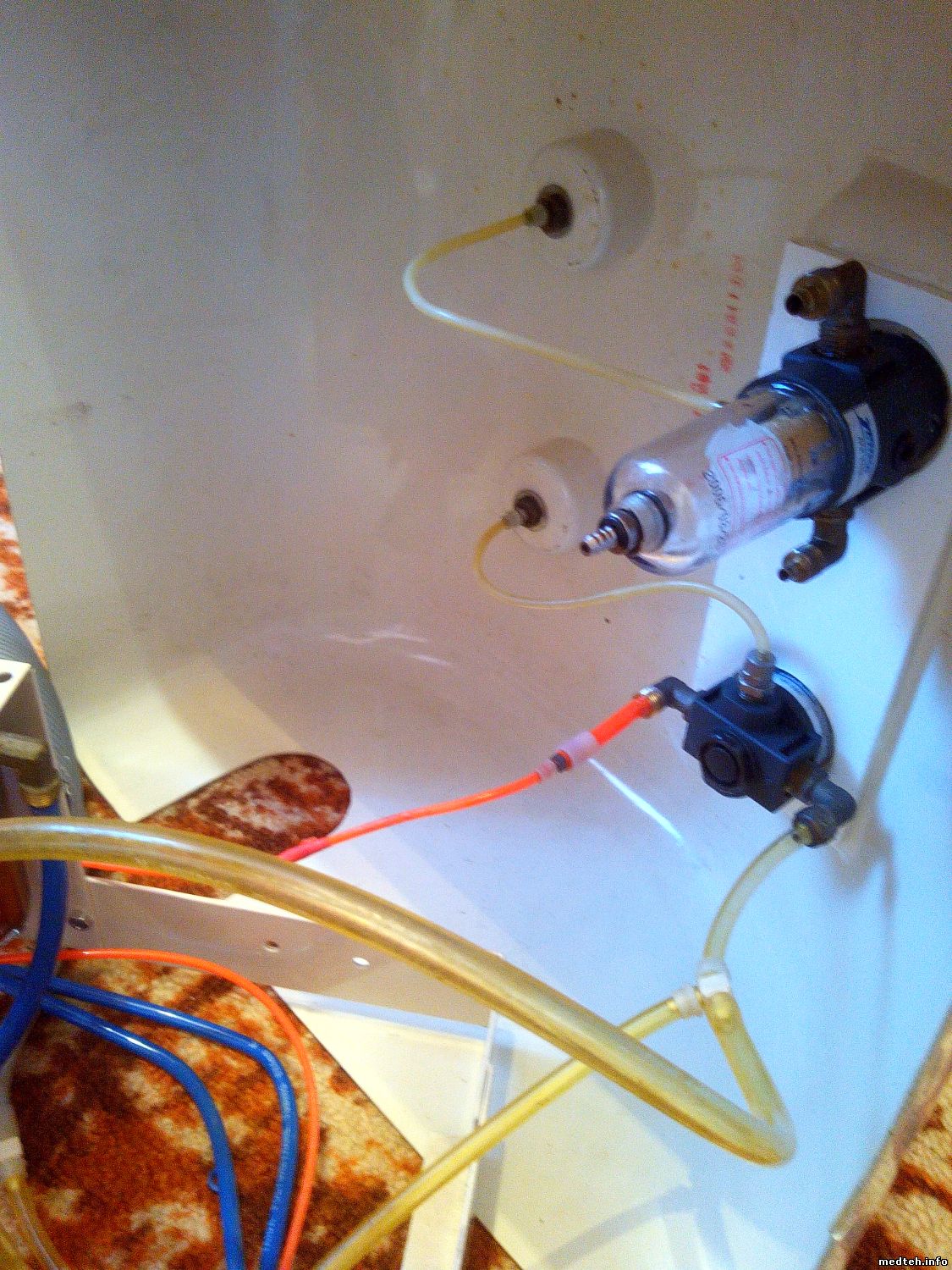

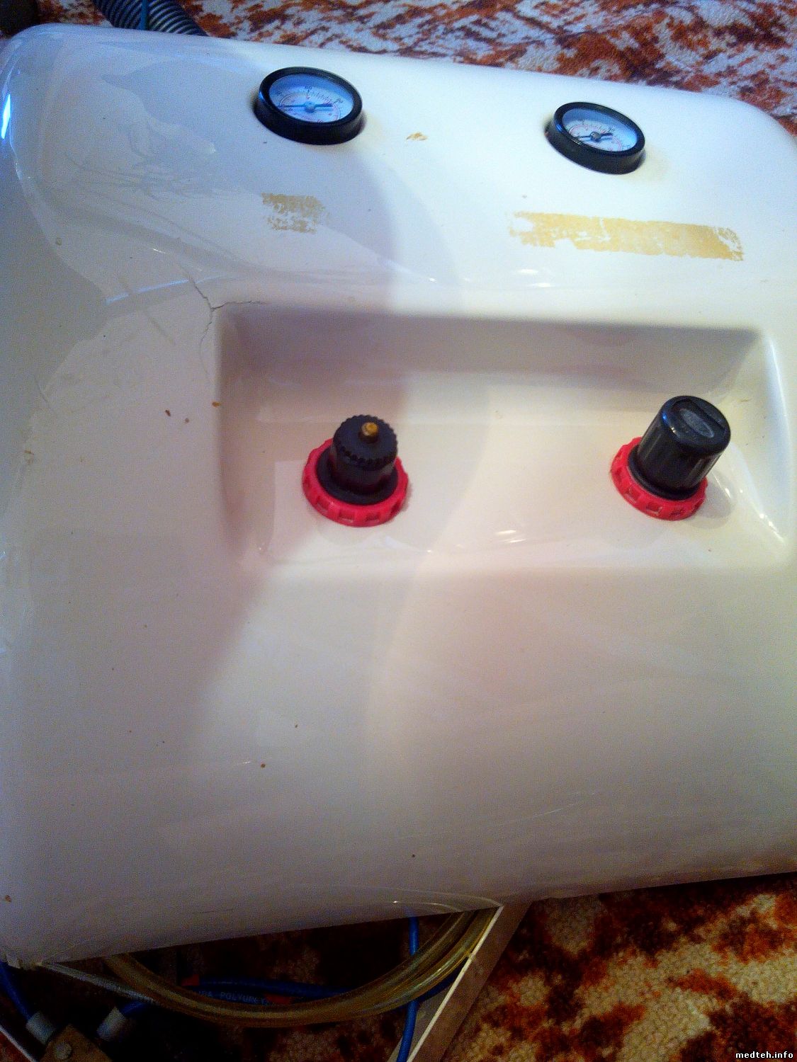

Я сам не мед. техник, помогаю врачу отремонтировать установку(спецов в округе нет, маленький городок). Привезли установку, порвано или отсоединёно много возд. шлангов. (Вода будет автономная) Просьба к специалистам, подсказать с подключением воздуха к стомат установке Symphony Geomed Корея 2007.
Куда в напольном блоке подсоединяется шланг компрессора. (есть фильтр с манометром и регулятор давления с манометром, к чему сначала подключать?
На форуме дали совет цеплять к регулятору. Пробовал подсоединять, давление на манометре поднимается, а манометр на столике врача на нуле. Kуда обратить внимание?

Чистополь
Фото напольного блока.

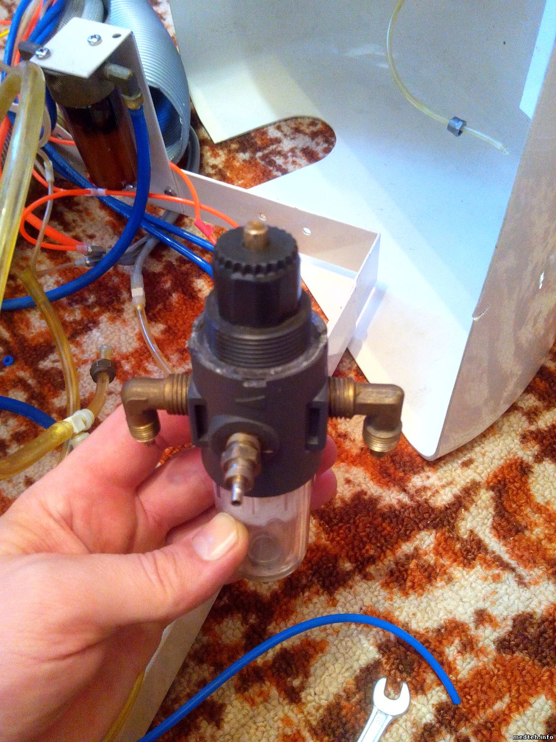

фильтр с манометром - это редуктор с фильтром и отстойником, входной редуктор воздуха
регулятор давления с манометром - для воздуха на бутылку воды , подключается на выход входного редуктора . на корпусе есть стрелка направления протока.
фильтр жёлтый стоит по воде . его лучше удалить и на входе установить фильтр для воды сантехнический.

Чистополь
Начинает проясняться. На вход редуктора ( утолщённый) подавал воздух с компрессора. Воздух с выхода не идёт. Идёт с малого выхода на манометр и сзади с маленького отверстия над винтом заглушкой. И подключал в обратной последовательности с выхода( малая трубка редуктора) не по ходу стрелки. Сифонит с выхода на манометр и с отверстия над винтом, а с выхода не идёт. Может быть забит выход на редукторе?
Может ограничить давление с компрессора, подавал напрямую со шланга без крана?
МастерБакуДата: Вторник, 22.Мар.2016, 11:03 | Сообщение # 6
кран не ограничивает давление. скорее надо перебрать - заменить редуктор.

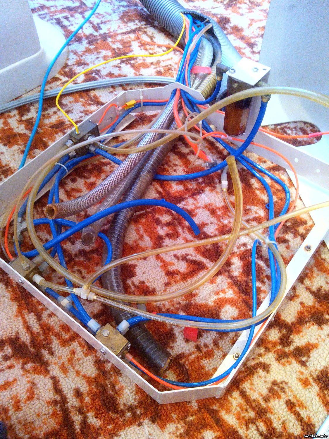

Мастер Баку, подскажите назначение 3 коробок прикреплённых к раме напольного блока?
Сфотографируйте эти коробочки.
МастерБакуДата: Вторник, 22.Мар.2016, 18:39 | Сообщение # 13
коробок ? пусть будет biggrin
это пневмоклапаны , при поступлении управляющего воздуха - открывается проход.

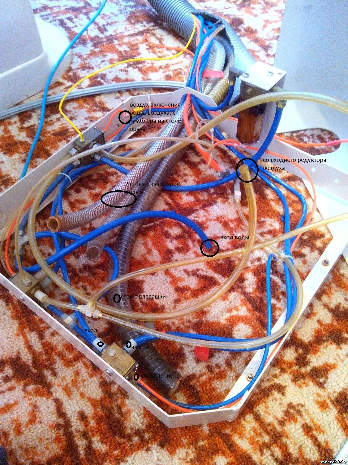

goscha-belДата: Вторник, 22.Мар.2016, 19:27 | Сообщение # 16
Что-то много этих "коробочек"! shok Одна входная, вторая- вода в плевашку и стакан, а зачем третья, (у которой штуцер сбоку, также как у входной). Редуктор по-моему должен быть включён после входного клапана, а его выход к тройнику один из выходов которого идёт на педаль. Вопрос только в одном: чем включить клапан, чтобы подать на столик "остальной" воздух. В общем конечно пощупать руками какая трубка куда/откуда идёт, (на фото плохо видно).

МастерБакуДата: Вторник, 22.Мар.2016, 19:32 | Сообщение # 18
Цитата goscha-bel ()
а зачем третья
на эжекторы ?

МастерБакуДата: Вторник, 22.Мар.2016, 19:56 | Сообщение # 20
обычно
? а управление водой в плевашку и стакан воздухом ?

goscha-belДата: Вторник, 22.Мар.2016, 20:07 | Сообщение # 22
Да, с "коробочки". biggrin
МастерБакуДата: Вторник, 22.Мар.2016, 20:13 | Сообщение # 23
коробочка - параллелепипед

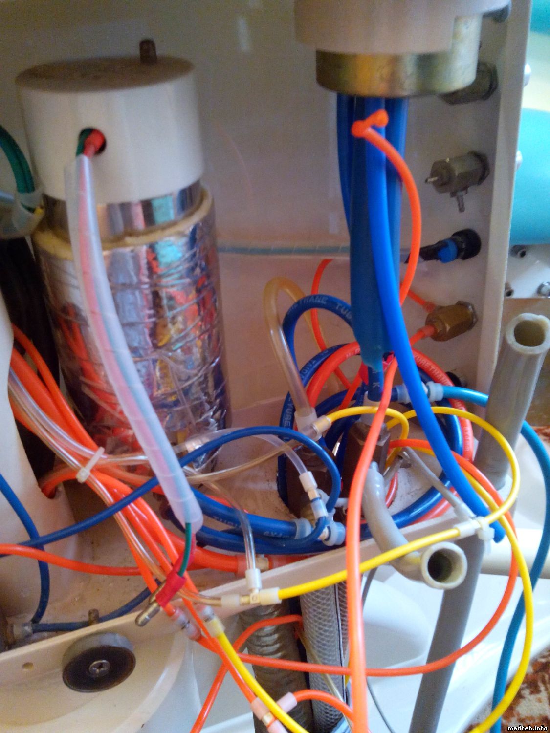

Чистополь

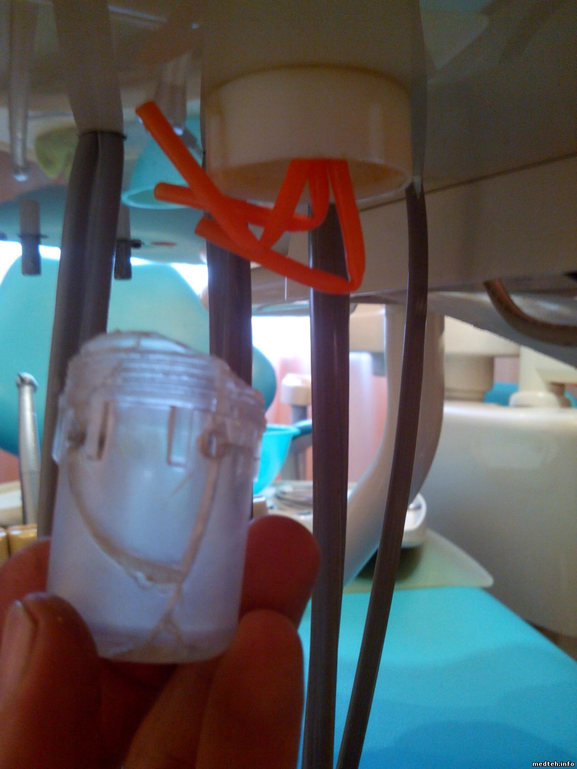

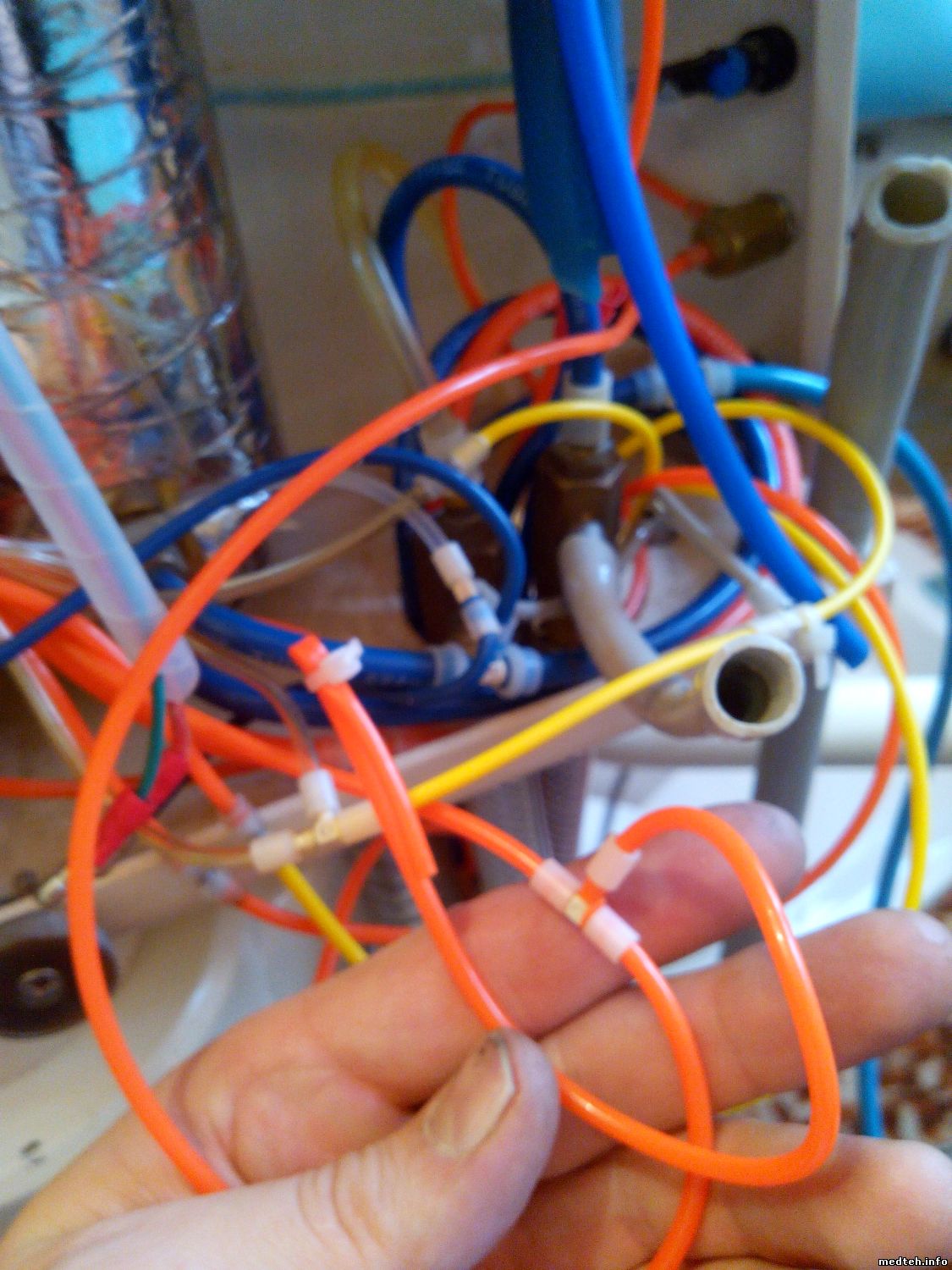

Дальше не подскажете. Для чего эти 3 шланга уходят и обрываются на столике врача? Фото прилагаю.
МастерБакуДата: Воскресенье, 27.Мар.2016, 19:57 | Сообщение # 28
отработанный воздух с турбины , перегибы не рекомендуются .

goscha-belДата: Воскресенье, 27.Мар.2016, 20:28 | Сообщение # 31
КАТЕГОРИЧЕСКИ!!! Да и тонковаты эти "сбросовые" трубки, они должны быть бОльшего диаметра, чем подающие. yes

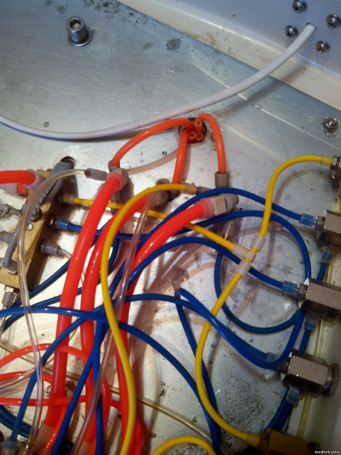

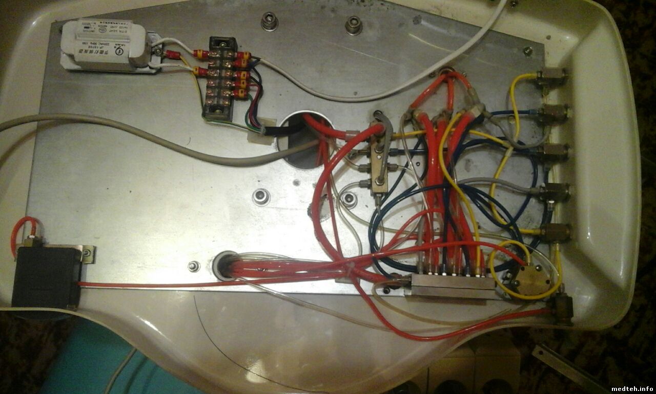

фото внутренностей столика врача.

"КАТЕГОРИЧЕСКИ!!! Да и тонковаты эти "сбросовые" трубки, они должны быть бОльшего диаметра, чем подающие."
Вроде родные, только были перегнуты, я расправил. Поставлю побольше значит.
steppro2Дата: Воскресенье, 27.Мар.2016, 20:37 | Сообщение # 35
У вас сообщений: 76
зубной техник
Чистополь
"фото внутренностей столика врача" Сейчас пришлют.

Вроде родные
Да нет, не родные, обратите внимание на диаметр трубок шланга турбины!

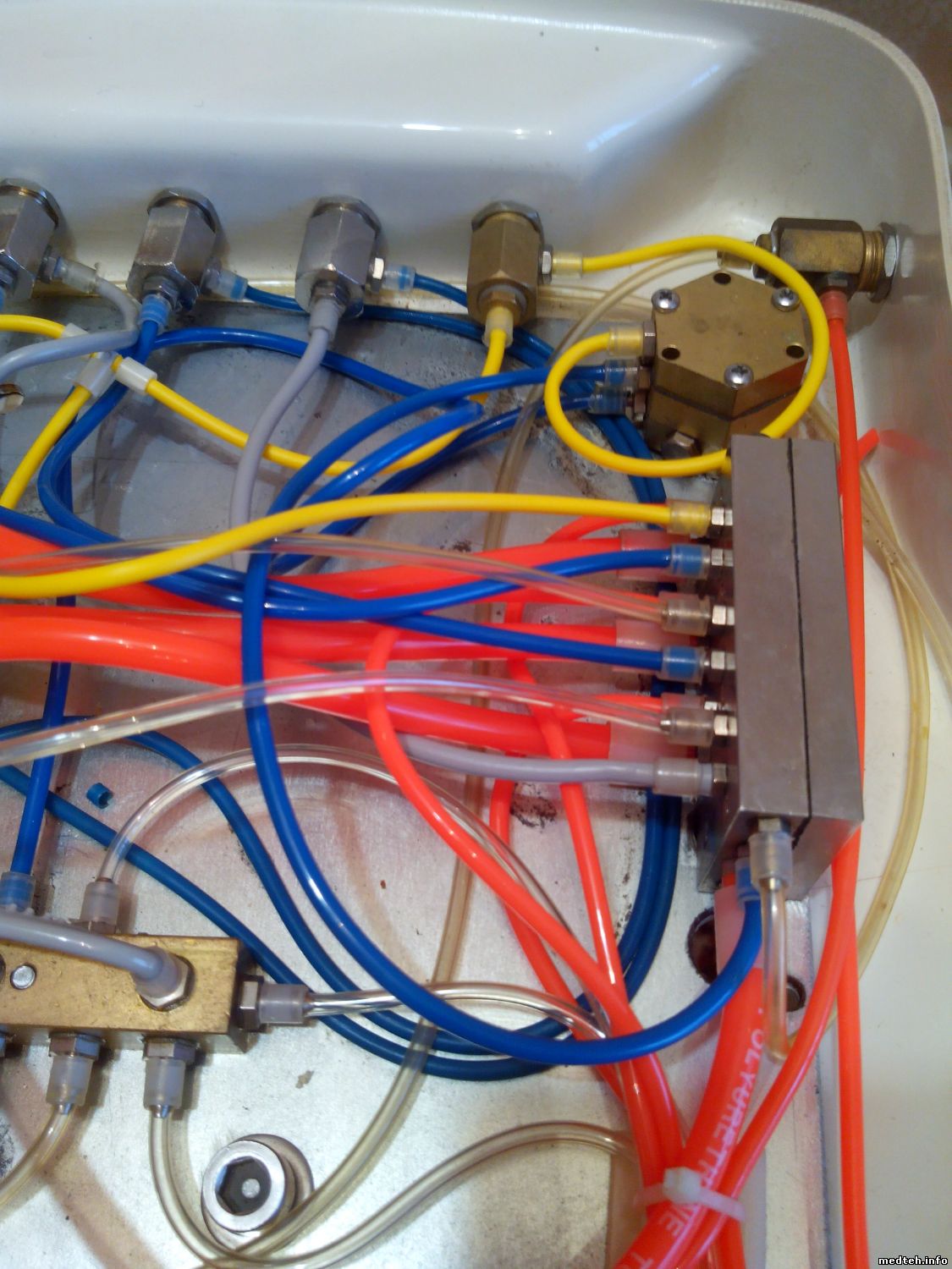

Вот что было и прислали
