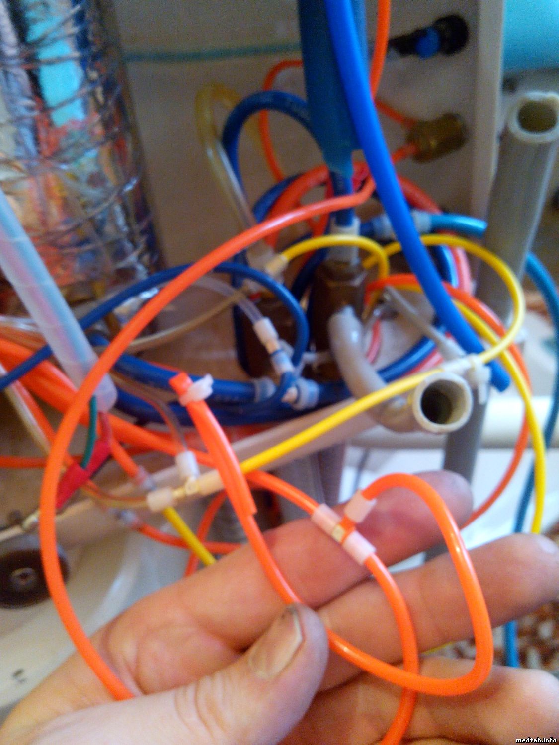

В центре фото с куском патрубка сбоку не эжектор?

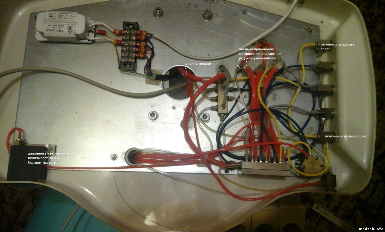

Фото прилагаю

Повторюсь. На фото по центру с куском патрубка сбоку это эжектор?
Очень похоже. Фото из гидроблока? То да.
Да фото с гидроблока. Вроде их там два. К одному сверху воздух подходит к другому вода. Сужу по цвету трубок.
МастерБакуДата: Воскресенье, 27.Мар.2016, 21:54 | Сообщение # 56
да , водяной

нет , выживет , но чем будете включать ? фото педали ?

нет , выживет , но чем будете включать ? фото педалИ
Педаль как на фото, только вместо тумблера такая же кнопка как и снизу.
