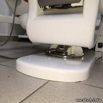

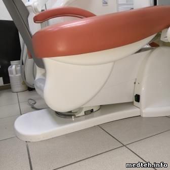

KoroNaДата: Понедельник, 04.Мар.2019, 18:44 | Сообщение # 14
врач
Здравствуйте. Может не совсем по теме пишу. но Ситуация такая: сегодня при нажатии кнопки "исходная позиция кресла" оно начало опускаться до самого низа. Я не заметила, что под креслом стоит педаль. вобщем услышала треск когда кресло опустилось до самого низа и сплющило эту педаль. все, теперь оно не реагирует ни на какие команды. подскажите на сколько все это страшно и на какую сумму я влетела на ремонт. директор рвет и мечет. работа кабинета встала я реву. что лишусь поди 2х зарплат сразу.
Сообщение отредактировал KoroNa - Понедельник, 04.Мар.2019, 18:47
МастерБакуДата: Понедельник, 04.Мар.2019, 20:08 | Сообщение # 15
http://www.eur-med.sk/fileadm...._06.pdf стр 11 .
очевидно кто-то неправильно собрал-внёс изменения в кресло.
теперь надо вызывать мастера чтобы поднять кресло .
ничего страшного не должно произойти.

Цитата KoroNa ()
рвет и мечет
Ведь могли быть и травмы!
МастерБакуДата: Понедельник, 04.Мар.2019, 21:00 | Сообщение # 19

KoroNaДата: Понедельник, 04.Мар.2019, 21:30 | Сообщение # 20
врач
Мы вместе с директором узнали только сегодня про возможности "предохранителей" в нашем кресле.
Хотя у меня мысль давно закрадывалась - почему так устроено? ... А если реально клинануло бы или я растерялась, то ходила бы с загипсованными ногами бы уже давно. Вот сегодня начали искать в инструкции волшебные кнопки для разблокировки и наткнулись на эту информацию. 3 года работали так как есть.
Надо вызывать этого мастера, чтоб настроил нам кресло ...
Цитата goscha-bel ()
А почему Ваш директор, разрешает работать на НЕИСПРАВНОМ оборудовании?
Он не знал. А рвёт и мечет от того, что кабинет без работы остался. Без зарплаты сотрудники, пациентов нужно перемещать куда-то. Да ещё и ненужная статья расходов по ремонту. Да и то, что я не увидела педаль, которую под кресло засунула ассистент, и опустила кресло. ((( unknown

KoroNaДата: Вторник, 05.Мар.2019, 06:56 | Сообщение # 23
врач
У нас в городе беда с техниками. 2-а адекватных на город и тех днём с огнём не сыщешь. А если отдать в ремонт автоклав или лампу полимеризационну, то вообще по полгода, и не забрать, и техника не найти((( Никто официально не работает. Никаких бумаг не выдаёт. Взяли за монтаж установки 20К и всё ... Какие там акты, я вас умоляю ... Как в деревне - всё "по дружбе". Директор у нас очень адекватный, просто упаханный, следить за всем не успевает, а вот сотрудника найти, помощника очень тяжело ...
В общем, педаль вчера вытащили, вытянули, но она не работает. Кресло всё скрипит при движении - будем ждать мастера ...

1prohindeiДата: Понедельник, 11.Мар.2019, 09:57 | Сообщение # 26
У вас сообщений: 257
Руководитель СЦ
Блокировки движения кресла ДЕ настраиваются при монтаже и предъявляются при инструктаже, согласно инструкции по эксплуатации.
Вообще, под сидением должен быть переключатель принудительного подъёма/опускания кресла, используемого при пуско-наладке.
Увы, видимо, пользователь не был информирован и по вопросам техники безопасности ...
Уважаемые доктора! "Инструкция" - это настольная книга для изучения, а не архивный документ!
При отсутствии настоящей техподдержки это ваш единственный помощник … кроме Форума ...
90% там ничего не понадобится
Ножной выключатель UNO - деформация значительная, вдавлены микровыключатели кнопок и джойстика, 10% - что понадобятся точно ...
fiksa555Дата: Понедельник, 11.Мар.2019, 14:25 | Сообщение # 27
У вас сообщений: 303
Cервисная служба
Апрелевка
Согласен, вероятнее всего, продавлена пластиковая часть педали, порван провод педали ... Кресло скрипит при подъёме - продавлен кожух на двигатель ... Снимаем, выгибаем, педали позваниваем, смотрим плату и провода, а далее по обстоятельствам ...
Смотря как педаль вытягивали, от этого и зависит, что могли сломать и порвать.
Поднять можно было бы проще: снять сидушку, отсоединить движок от рамы и приподнять кресло в ручную, удерживая его, достать педаль ... Но это требует грубой мужской силы wink
