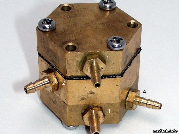

Проведём маленький ликбез

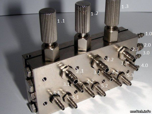

Через штуцер 1 поступает управляющий воздух, давит на мембрану, она давит на подпружиненный шток. Шток опускается и открывает проход из камеры 3-4 в 2 . 3-4 транзит воды через клапан.

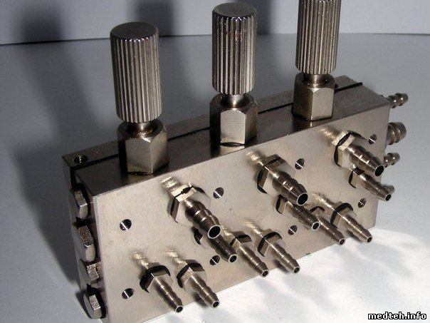

Есть ли у кого-нибудь фото внутренностей этого распредблока, мог ли в нём произойти засор?

МастерБакуДата: Суббота, 06.Фев.2016, 20:46 | Сообщение # 9
Дальше
1.1 - 1.3 регулятор потока (давления подпора) рабочего воздуха в шлангах 1-3.
2.1 - 2.3 выход рабочего воздуха шлангов1-3 . 2.0 - вход рабочего воздуха.
3.1 - 3.3 выход воздуха спрея шлангов 1-3 . 3.0 - вход воздуха спрея.
4.1 - 4.3 выход воды спрея шлангов 1-3 . 4.0 - вход воды спрея
5.1 - 5.3 вход воздуха управления. Воздух давит на парные (вход-выход) отверстия раб.воздуха, воздуха спрея, воды спрея.
1.0 выход на контрольный манометр.

через штуцер 1 поступает управляющий воздух, давит на мембрану, она давит на подпружиненный шток. Шток опускается и открывает проход из камеры 3-4 в 2. 3-4 транзит воды через клапан.
Завтра первым делом посмотрю какой поток воды через штуцер 2, штуцер 3, кажется, идёт на пустер, там с потоком всё ОК.

goscha-belДата: Суббота, 06.Фев.2016, 21:06 | Сообщение # 14

sova, фото внутренностей столика врача.
А мне кажется, что это управление. blush Просто там небольшое искажение на фото.

Цитата goscha-bel ()
что это управление.
Может быть, ракурс не очень удачный.

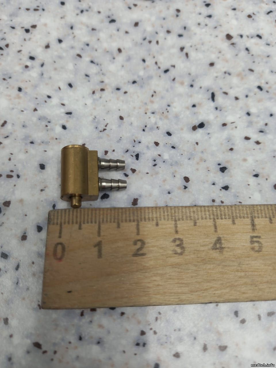

Фото клапана: http://www.medteh.info/_fr/130/7001271.jpg
Сам он: http://www.medteh.info/_fr/130/0875257.jpg
Диаметр корпуса 8 мм. Межцентровое на пламтиковом (?) держателе 44 мм.

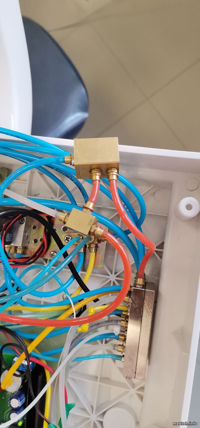

На дремучей установке получили проблему: после работы турбины со спреем некоторое время после выключения педали вода продолжает сочиться из наконечника (секунд 5), объём воды зависит от регулятора подачи поды на инструмент, то есть как бы подтравливает вода когда инструмент в руках и педаль отпущена (повторюсь недолго, далее перестаёт травить), если не отпуская педаль установить инструмент на место, прекращается подача воздуха и воды сразу же.
Все электроклапана в столике отрабатываю вроде как чётко, при разборе ничего криминального не видно
Из дальнейших соображений под подозрение падают распределительные клапана (есть описание с фото в постах темы от МастерБаку)

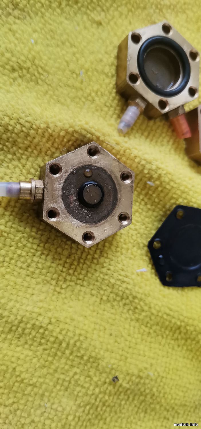

1 - Мембрана
2 - Распред клапан
правильное направление? Спасибо!
https://fastpic.org/view....4b1.jpg
Сообщение отредактировал nana_rge - Среда, 26.Июл.2023, 11:43

Судя по всему вода у вас включается эл.клапанами. Они стоят перед мультиклапаном (тот который справа вертикально стоит)? Или непосредственно перед инструментами? Если перед инструментами, то смотрите их. Если вода подается через мультиклапан меняйте мембрану. А к стати это что за зверь?

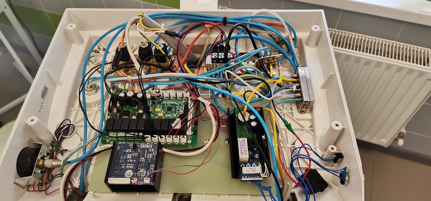

Со списанной установки сегодня перебирал и то, и другое. У клапана-"мембраны" (1) не понравился запорный сальничек на штифте, но подобрать ничего сходу не получилось. На распред.клапане (2) вроде целая мембрана, больше ничего не понял)
Перед инструментом только регулятор (крутилка) подачи воды
Слева один из клапанов (у которых покрупнее катушки) открывает воду на спрей, если я не ошибаюсь
По центру клапана, которые помельче, открывают воздух при снятии инструмента
Зверь - какой-то Siger 10++ лет

Разбирайте шестигранный латунный клапан который стоит сзади него. Этот клапан и подает воду на него. Скорее всего там мембрана задубела от времени, ну и резиночки на самом клапане поменяй заодно.
Наоборот, при снятии инструмента подача воздуха на распред клапан прекращается и мембрана открывает проход воздуха и воды на соответствующий шланг.

nana_rge, спасибо за информацию, что на Озоне есть стоматологические запчасти! Обычно я "тарюсь" на ФЭД-стоме (мембрана - всего 80 руб. https://www.fed-stom.ru/index.p....d=773).
Что же касается Вашего вопроса, то 6-ти гранный - это самый надёжный клапан!
В том, который Вы поставили, частенько подклинивает поршень.
Кстати, ни разу не встречал такого его включения, обычно вход это нижний штуцер. Резиновое колечко, которое Вы не смогли найти, можно взять от пустера, или подобрать в ближайшем автомагазине.

Клапан воды 4-е выхода.
ФЭД-стом - Цена: 793 р. + доставка до 3 кг - 310 руб (СДЕК) https://www.fed-stom.ru/index.p....&page=4
OZON - 606 ₽ без Ozon Карты - Пункты выдачи и постаматы 8 августа — бесплатно. https://www.ozon.ru/product....VoadCmQ
Радует что появился выбор.

Установка нового шестигранного клапана проблему не решила... Вода травит после выключения педали будь здоров (даже еще дольше, по моему). Регулировка давления никак не влияет. Наверное, какой-то сбрасывающий давление узел перерастал выполнять свою функцию. Там уже такой "колхоз", если честно)))
Сделал прокол иголочкой в управляющем воздушном шланге - вроде, норм.
Вот думаю, смог бы настоящий спец всё это привести к эталонному виду?
Еще и отказал управляющий воздушный клапан на микромотор (на фото из центральных мелких - крайний правый, точнее что-то с платой (возможно реле?), т.к. на соседнем канале клапан отлично открывается, пришлось отказаться от одной турбины)
