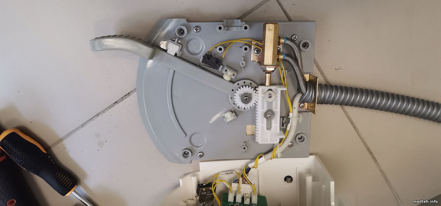

Yulana34Дата: Воскресенье, 20.Авг.2023, 21:04 | Сообщение # 46
Еще раз.
Осталась педаль.
При отпускании должен произойти сброс воздуха.
Если сброса с педали нет, течь может долго.
Педаль должна "ПШИКНУТЬ"
Если это не происходит, вода будет течь.
nana_rgeДата: Среда, 23.Авг.2023, 14:52 | Сообщение # 47
новичок
Смоленск
Педаль "пшикала", но смогла и лучше после чистки, смазки, регулировки клапана ("отпустил" на свободный выход штока), но чутка давление всё же оставалось.
Кстати, шток клапана педали должен ли свободно выходить или самую малость упираться в педаль?
Видео "пшикания" заснял, если по нему можно что-то сказать - выложу.
Прокол в управляющем шланге всё же оставил, так подача воды прекращается мгновенно, на напор особо не влияет.

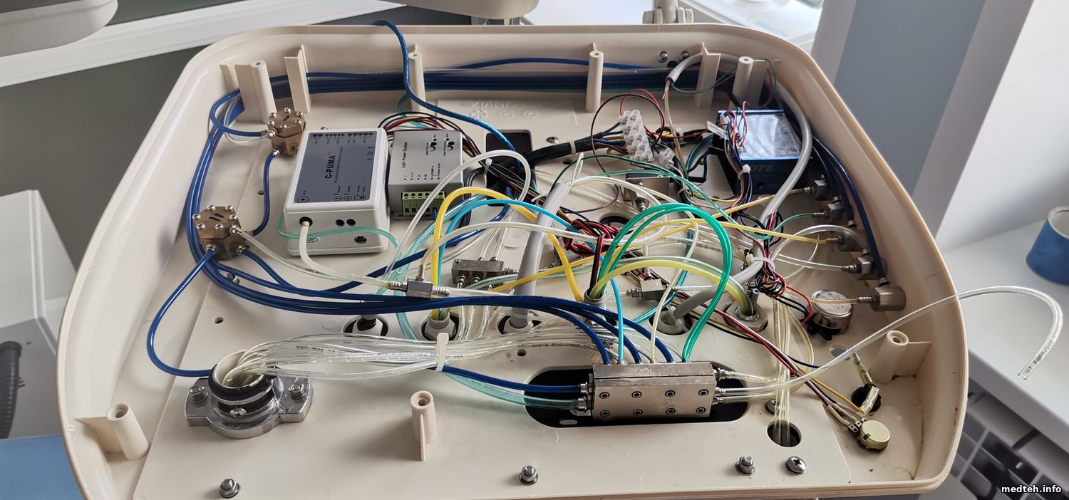

Вот такой "нестандартный" клапан на три инструмента ещё подвернулся, выходы с двух сторон и на одни больше, чем в клапане из поста #9.
На фото можно заметить два шестигранных клапана после переборки с заменой колечек от кнопок пустера - вроде, норм)

Yulana34Дата: Среда, 23.Авг.2023, 17:29 | Сообщение # 48
nana_rge,
Не помню как, но должна быть последовательность.
Сначала клапан потом микрик или наоборот. Поиграйся.
goscha-belДата: Четверг, 24.Авг.2023, 16:57 | Сообщение # 49
Почему нестандартный?
Просто с целью удобства штуцера вкручиваются с той или иной стороны, а каналы там сквозные.
Кстати, на фото столик врача, похоже, от "Меркурия" шестигранник "i" клапан воды на скалер, а "ii" это клапан воды для остальных инструментов.
А педаль на фото это от сенсорного Сайгера, в нём включение и выключение воды осуществляется электрически, левой кнопкой на крышке педали. Остальное в столике врача.
Если сделаете несколько подробных фото столика Сайгера, то попробуем разобраться и с наличием остаточного давления управляющего воздуха на включение воды.

В результате манипуляций с родными шестигранными клапанами и перебранными с резинкой от пустера, пришёл к выводу, что вторые получше (подписывал их в порядке состояния после переборки)))
На этом "Меркурии" вода слегка сочится некоторое время из инструмента даже после установки на место. Попробую и тут педаль посмотреть
На "Сайгере" после замены шестигранного клапана и "ТО" педали, а также с проколом в управляющем шланге, жалоб нет. Пока так и оставим. Очень старая установка, используется пару часов в неделю как терапевтическая.

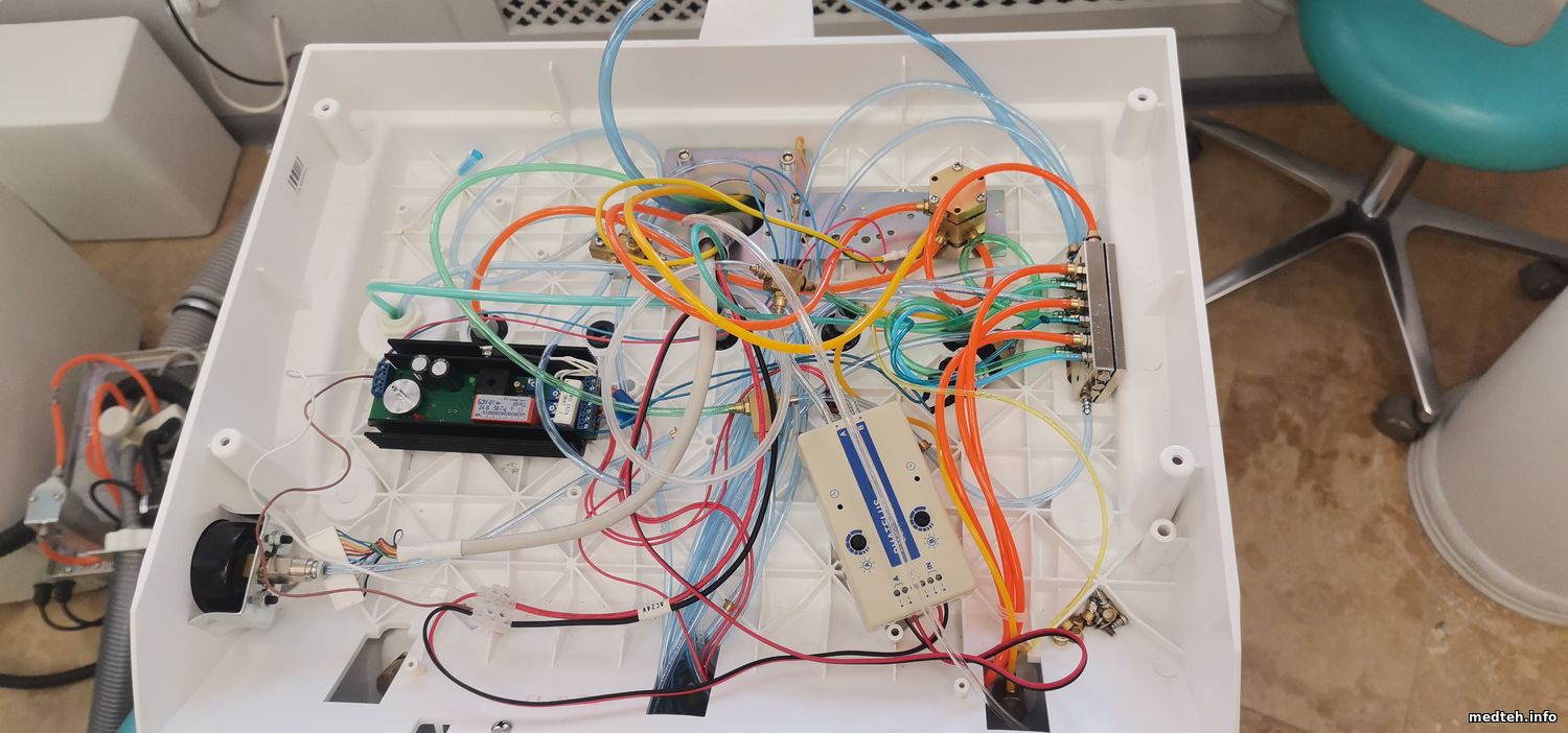

nana_rgeДата: Среда, 20.Сен.2023, 09:29 | Сообщение # 52
новичок
Смоленск
Толи лыжи не едут ...
Установка Siger U200 - такая же проблема, как и на Siger выше - после выключения педали, на турбинных наконечниках продолжает сочиться вода.
Видно на фото, что система крайне "простая", никаких тут эл.клапанов и подобного, только два редуктора.
Заменил оба редуктора на новые, не помогло (как будто стало хуже), разобрал старые - в идеале. Поставил назад.
Почистил, смазал педаль - без изменений.
Пробовал играться с "регулятором"? давления на бутылку, тоже особого эффекта нет.
Только прокол в управляющем воздушном шланге помогает ... unknown
