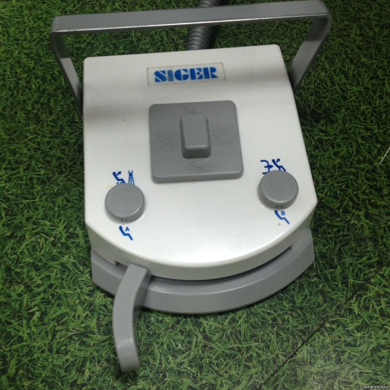

art-i-kДата: Четверг, 25.Янв.2018, 12:32 | Сообщение # 32
Цитата Lenin ()
Пропало питание с платы на клапан воды скейлера
В какое рабочее место он инсталлирован?
Цитата Lenin ()
Помогите люди добрые.
С фотографией внутренностей и педали - без проблем.
Сообщение отредактировал art-i-k - Четверг, 25.Янв.2018, 12:34

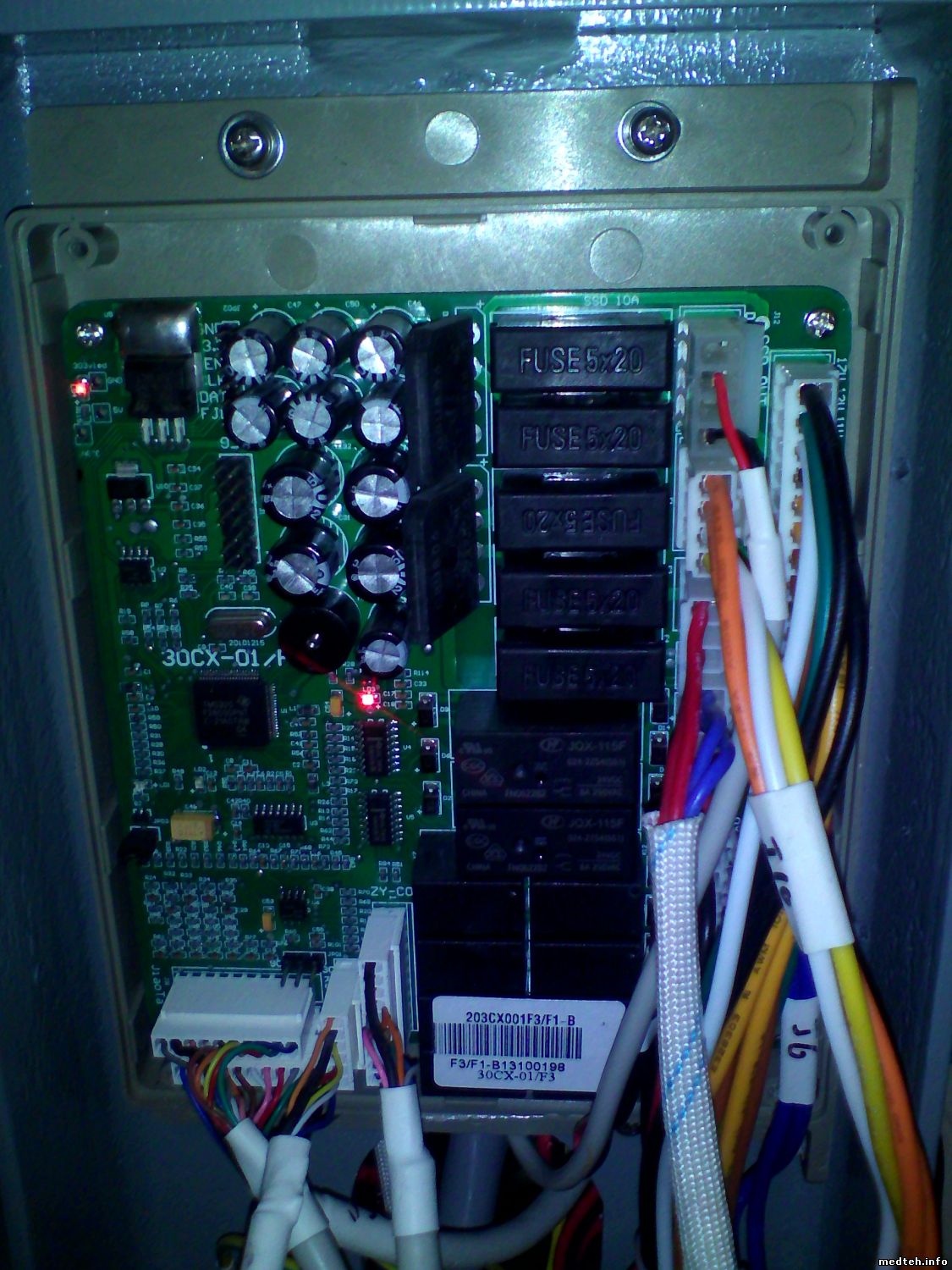

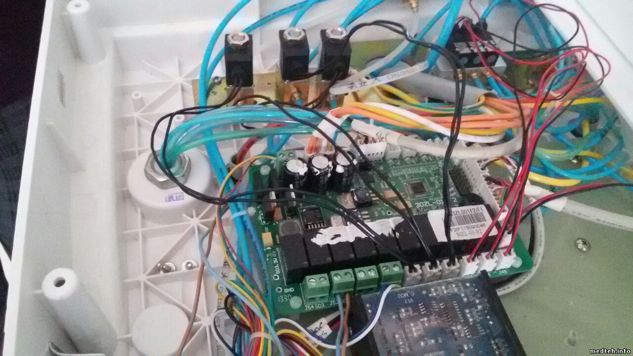

LeninДата: Четверг, 25.Янв.2018, 13:16 | Сообщение # 33
У вас сообщений: 213
Томск
ФОТО плата, не эта но такая же. У этой были проблемы, коротило при нажатии кнопок. Ребята поставили вчера рабочую, пол дня эксплуатации и начались проблемы.
Цитата Lenin ()
и питание на клапан спрея инструмента стало включаться при поднятии инструмента

art-i-kДата: Пятница, 26.Янв.2018, 10:06 | Сообщение # 39
Цитата Lenin ()
Lenin
Я бы таки рекомендовал начать поиск неисправности с педали: на месте ли и работает ли микрик активации инструмента, как чувствуют себя микрики оперативного включения/выключения воды и продувки.
Опять таки палубный метод мойки полов с соответствующим проникновением воды внутрь педали никто не отменял.
