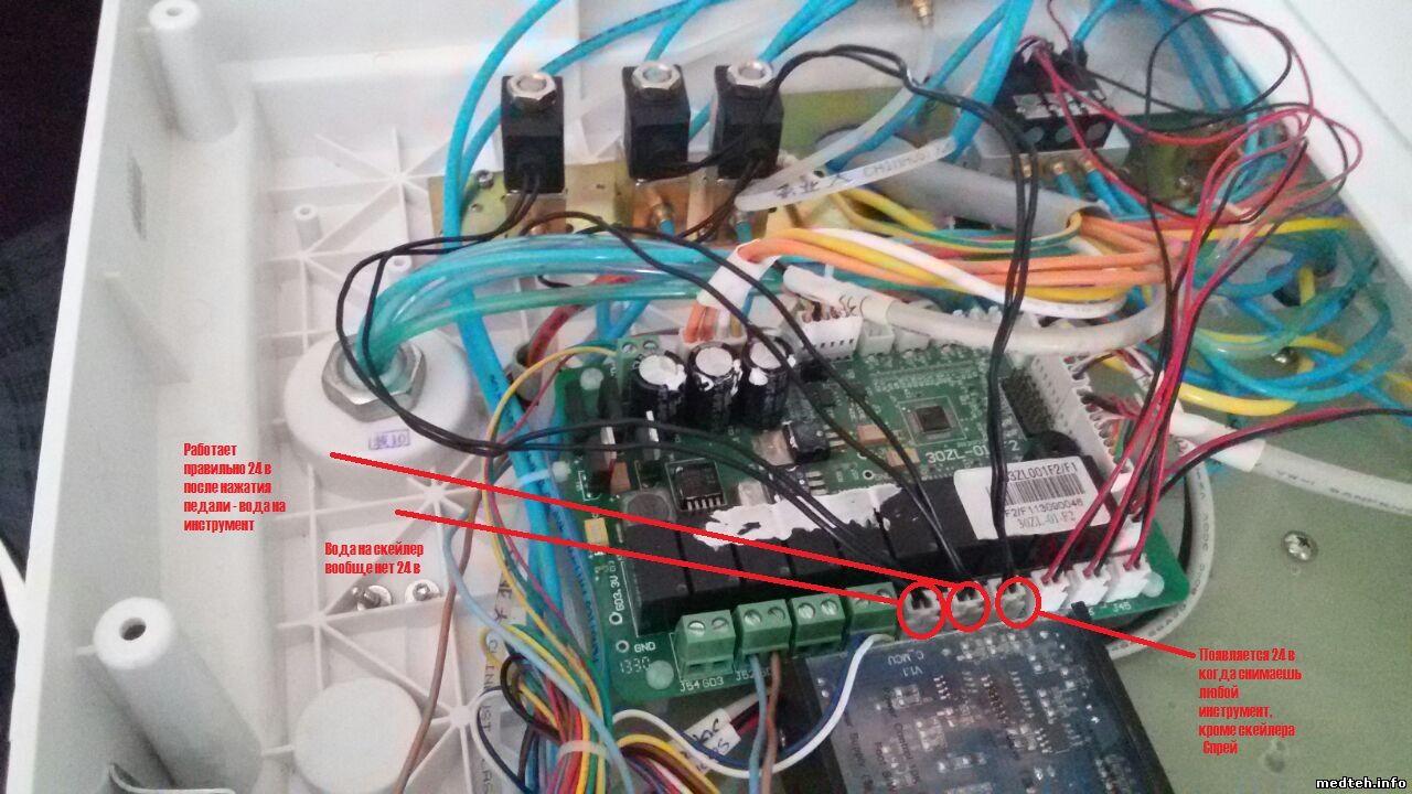

LeninДата: Суббота, 27.Янв.2018, 13:27 | Сообщение # 43
У вас сообщений: 213
Томск
На картинке сложившаяся ситуация, доступ к "пациенту" будет только в понедельник. Пока собираю мысли в кучу. Буду благодарен всем соображениям. Педаль первая на очереди.

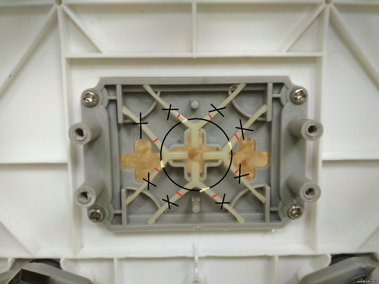

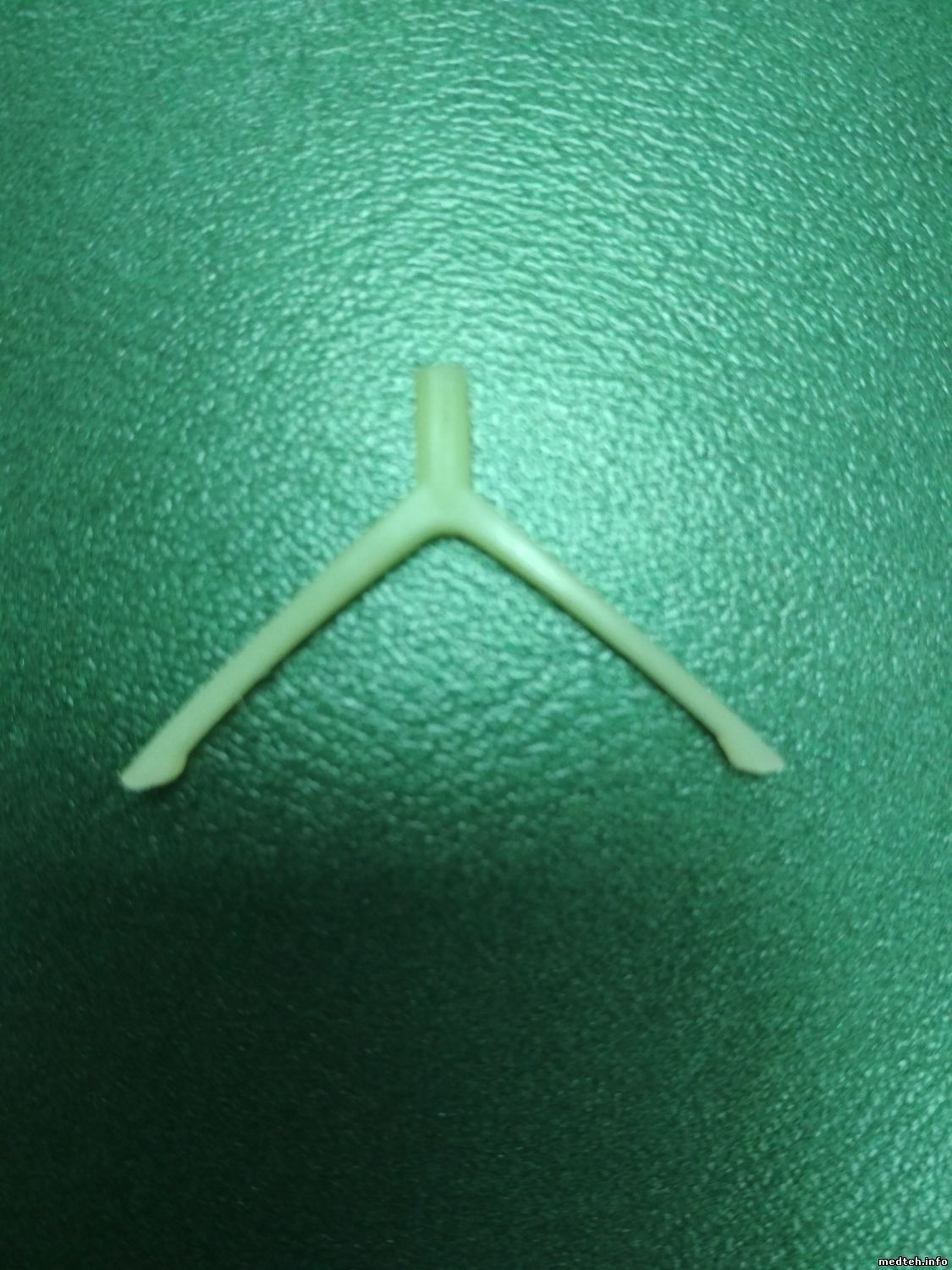

LeninДата: Суббота, 12.Май.2018, 09:53 | Сообщение # 47
Томск
Здравствуйте уважаемые коллеги. На педали данной модели установки, есть такие пружины, как на фото. Стоят на джойстике управления положением кресла 4 штуки. Внимание вопрос: где их взять, если Юнидент говорит, что таких запчастей они привезти не могут, берите педаль за 35.000 деревянных? Или самому пилить shok
LeninДата: Суббота, 12.Май.2018, 09:56 | Сообщение # 48
Томск
Вот так выглядит на джойстике.
МастерБакуДата: Суббота, 12.Май.2018, 13:29 | Сообщение # 49
черная - это резинка.
bektyishДата: Суббота, 12.Май.2018, 13:45 | Сообщение # 50
На 3D принтере печатать не пробовали ? Может по прочности подойдёт ? Цена точно будет копеечная .
LeninДата: Суббота, 12.Май.2018, 13:47 | Сообщение # 51
Томск
Как вариант - попробую.
По цене, да не дорого, вопрос со свойствами пластика unknown
МастерБакуДата: Суббота, 12.Май.2018, 14:36 | Сообщение # 52
можно только конструктивные элементы , без всяких свойств.
