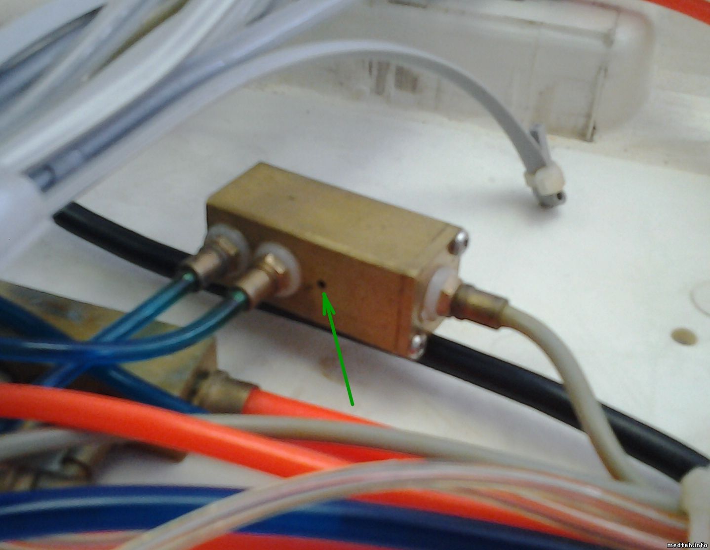

На установке Azimut 100 (или всё-таки Azimut 100A ? Возможно Azimut 100 - это отсебятина инженера cobian56 ...) при активации наконечника течёт вода из отверстия, показанного на рисунке.
Стоматологией начал заниматься недавно, буду рад помощи советом.

А разобрать и посмотреть как устроен этот клапан религия не позволяет ???? rofl

cobian56, разбери этот клапан. Или резинки на штоке клапана подстёрлись, ещё бывает, что вода в воздухе (конденсат с компрессора нерегулярно сбрасывают).

Если виноваты резинки, то где их можно найти?

Вы говорите о резинках, но на штоке только одно резиновое кольцо.

Фото разобранного клапана можно?

Насколько я помню, там их два: одно на штоке, (ножке "грибка"), а второе на поршне, ("шляпка гриба"). blush

cobian56, вы ведь инженер ( как написали) для начала уясните назначение этой штуки. потом разберите и выясните почему она некорректно работает . как отремонтировать резинки на форуме писалось.

Спасибо, нет резинки на штоке. Опять возникает вопрос - где ее приобрести?

Такая "мелочёвка" собирается годами, нужно подбирать. Можно попробовать от какого-нибудь пистолета. А ещё проще заменить целиком клапан. Его можно приобрести либо в ФЭД-Стоме, либо в Медтехнике в Питере. Удачи! bye2
