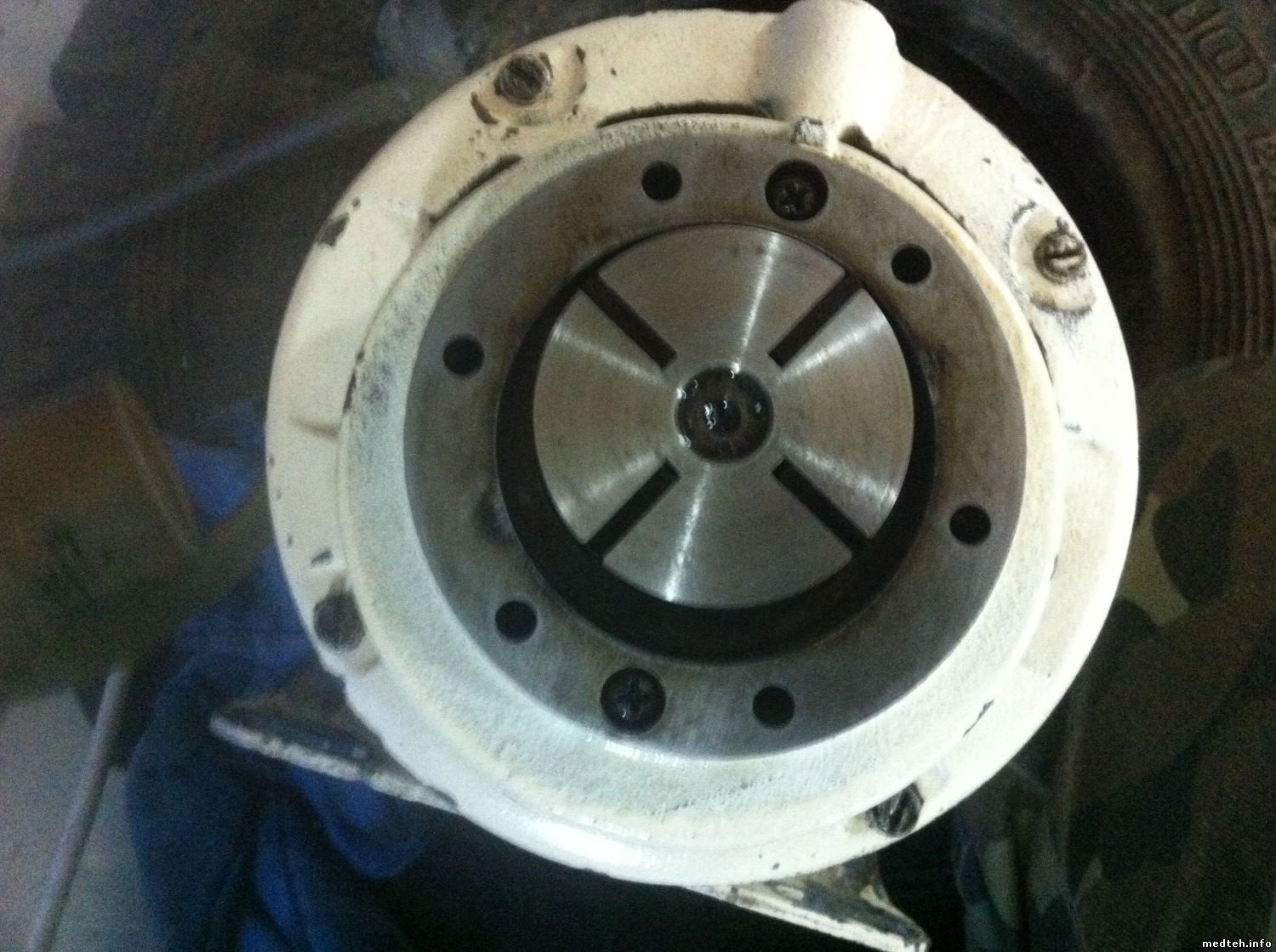

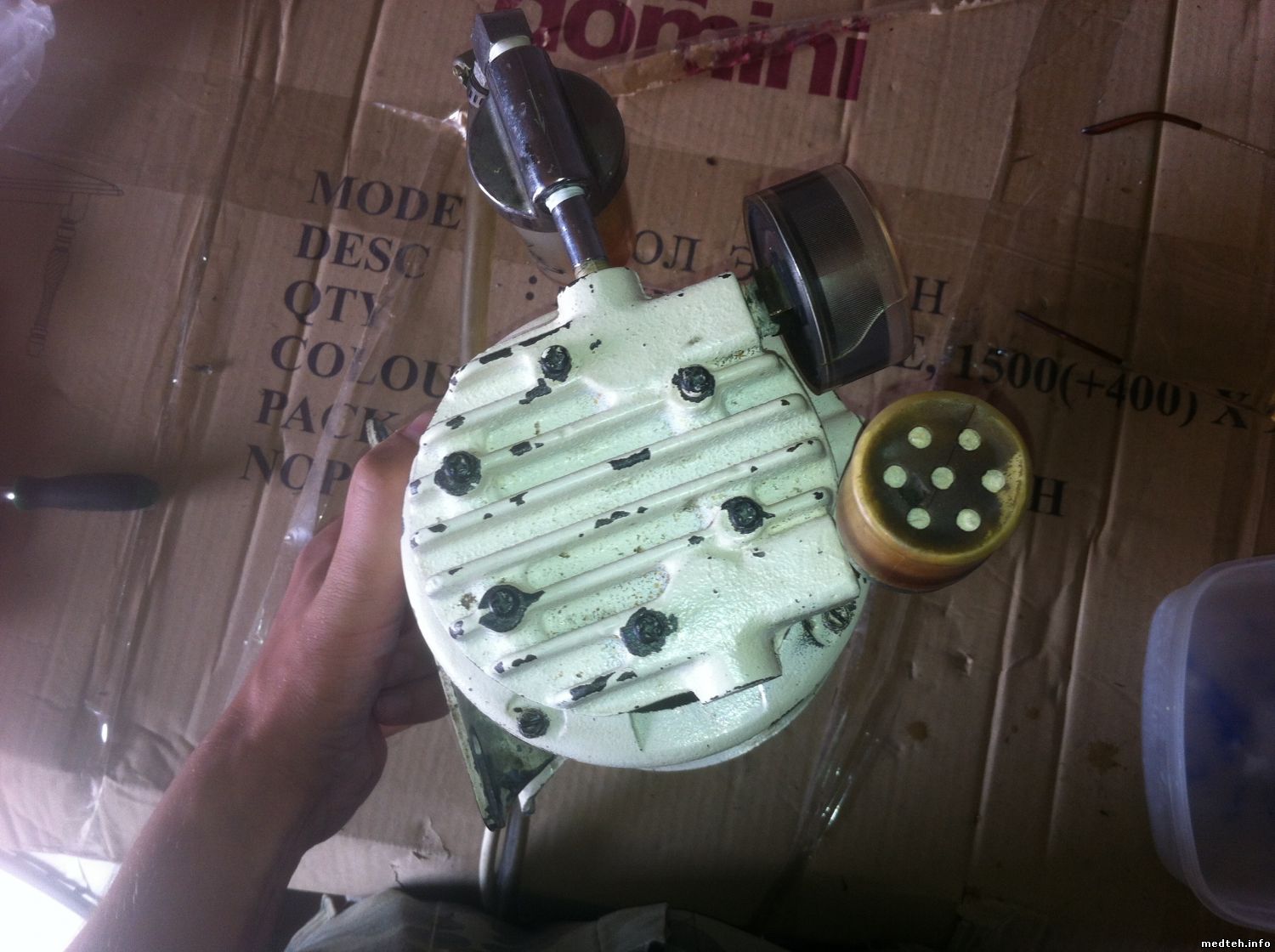

Добрый день коллеги. Принесли в ремонт пластинчатый вакуумный насос. После отмывки стал вопрос какое масло залить или нужно оно вообще там... Внутри было немного масла, но есть сомнения что очумелые ручки там шарили. Заливал автомобильное масло 10W40 но на холодную пластины залипают. Пластины текстолитовые.
bektyishДата: Четверг, 27.Авг.2015, 10:15 | Сообщение # 2
аналог всех этих вакуумных насосов советский ОХ-10( отсос хирургический) , работали на вазелиновом масле из аптеки ( до сих пор встречаются рабочие ) - на работе "немцы" от печки для металлокерамики уже третий год работают на нём - не забудь промыть насос ( спирт или бензин ) - масло желательно перелить в флакон с множеством иностранных букоф ( по блату достал ) аналог этого масла точно кучу евриков стоить будет
Дмитрий_e30Дата: Четверг, 27.Авг.2015, 10:27 | Сообщение # 3
У вас сообщений: 76
Мед приборы и системы.
Николаев
bektyish, Если правильно понял, масло должно быть во флаконе, а не в роторе. И лишь пары попадать во внутрь... Масло смотрел, цены конечно космические за литр... Думаю тогда попробовать стенки (место соприкосновения пластин и корпуса промазать вазелином) и в флакон 0W40. Мыл керосином.

bektyish, Залил приблизительно 10 кубов масла и он вообще перестал качать. Вылил все масло, протер пластинки и заработал. Так что наверное он должен быть почти сухой. В стакане есть нить которая пропитывается маслом и видимо некое количество масла попадает таким путем внутрь...
bektyishДата: Суббота, 29.Авг.2015, 04:11 | Сообщение # 13
всё правильно ,ротор с пластинами должно смачиваться из сосуда с маслом - поступление масла минимально - не понятна конструкция насоса , обычно ротор стоит вертикально и есть сосуд для масла - у тебя он расположен горизонтально , нить тоже как решение для смазки
V_A_S_HДата: Суббота, 29.Авг.2015, 22:09 | Сообщение # 14
У вас сообщений: 315
Инженер электромеханик
Оренбург

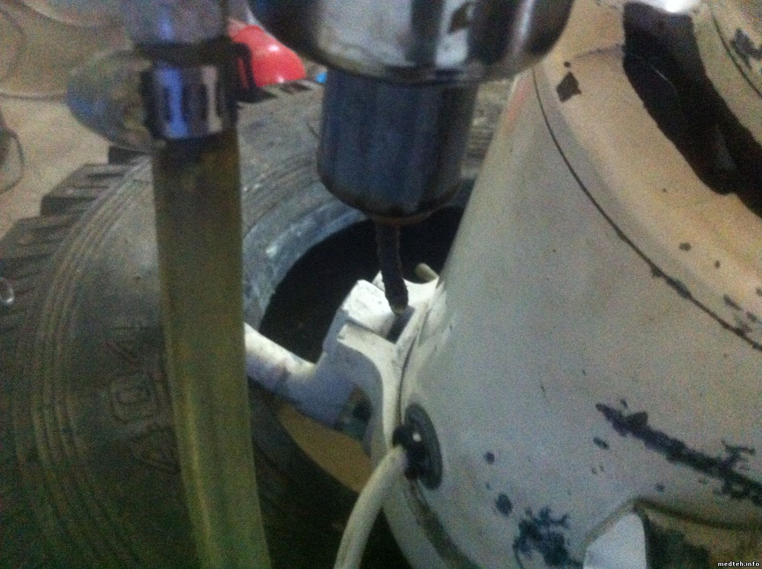

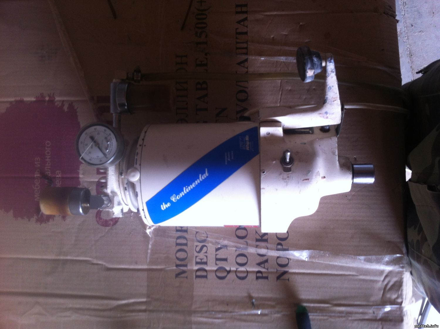

Дмитрий_e30, Привет,там на стаканчике(он же масленка)должна быть метка уровня,если он сохранился,расход масла минимален.Насос этот на вакуумном смесителе стоит,исполнение горизонтальное,тянет по шлангу из банки через масленку.Если надо,напиши,сфотографирую,у меня такой же ну или очень похожий. Я,к стати ,здесь вопрос по нему задавал как раз по маслу.Работает на вазелиновом.
Дмитрий_e30Дата: Воскресенье, 30.Авг.2015, 13:23 | Сообщение # 15
У вас сообщений: 76
Николаев
V_A_S_H, Да, уже разобрался. Действительно стоит на смесителе. Пускается почти сразу так что можно отдавать.

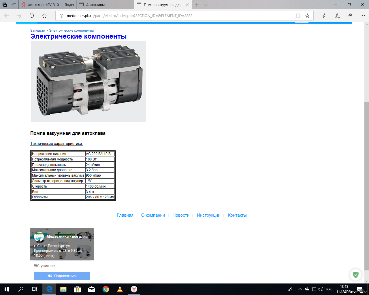

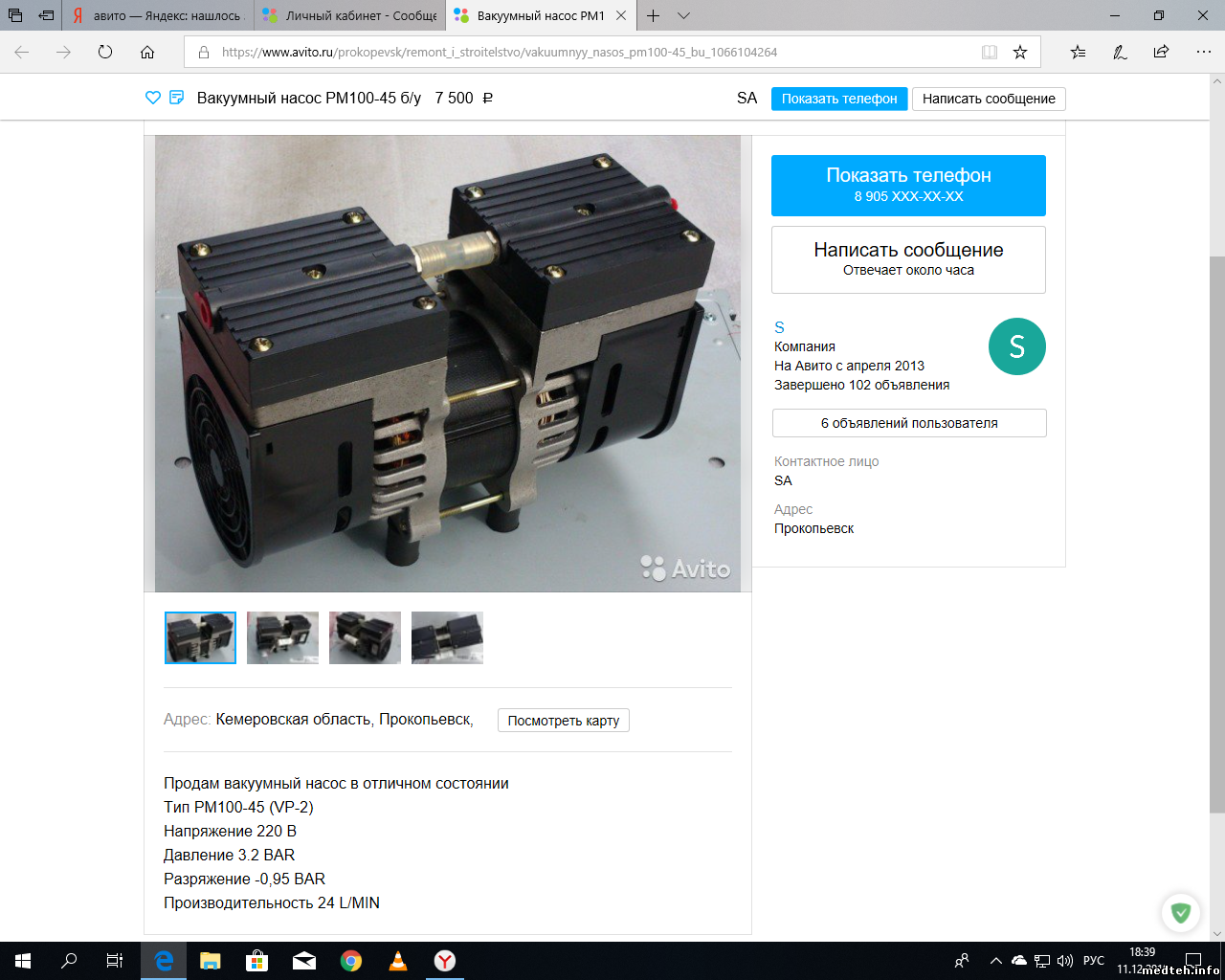

уважаемые! нужна Ваша консультация! есть такая помпа от автоклава, не новая, но недорогая! как по Вашему- можно ли ее подключить к вакуумной печи? штатная помпа приказала долго жить... смущает дикая производительность
Yulana34Дата: Среда, 12.Дек.2018, 18:54 | Сообщение # 20
Есть немного, работать будет.
bektyishДата: Среда, 12.Дек.2018, 19:38 | Сообщение # 21
нормальная производительность - нужен вакуум - заявлено 950 мбар ( примерно 0,95 Атм ) - то что нужно . Вопрос только один - длительность работы - сможет ли весь цикл печки отработать и не заклинить . А ещё дешевле найти отсос хирургический , списанный - лишь бы работал , отдать медтеххнику на профилактику и пользоваться - цена " литр , национального медицинского напитка ", а в хозяйстве пригодится .
goscha-belДата: Среда, 12.Дек.2018, 19:59 | Сообщение # 22
С этой помпы ставили мембрану на витавскую помпу, а в другой лаборатории целиком тоже используют на вакуум - всё нормально.
Там клинить нечему: шатун и резиновая мембрана. blush
dimon-tehnikДата: Среда, 12.Дек.2018, 20:15 | Сообщение # 23
У вас сообщений: 87
просто техник
санкт-петербург
ох-10 работают в полный рост! если он тянет автоклав, почему ему печь не потянуть? объем гораздо меньше . а мембраны , действительно очень похожи!
