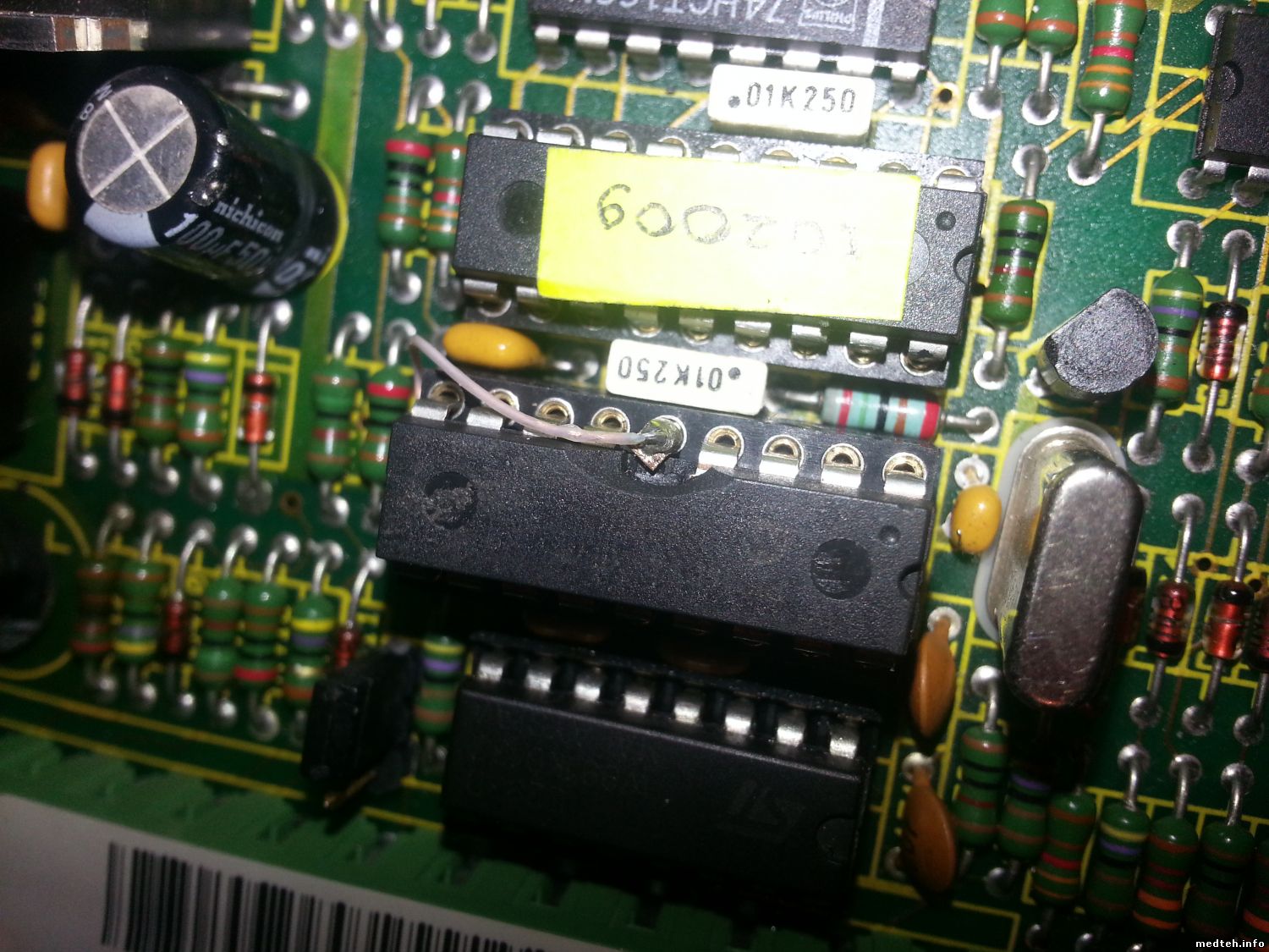

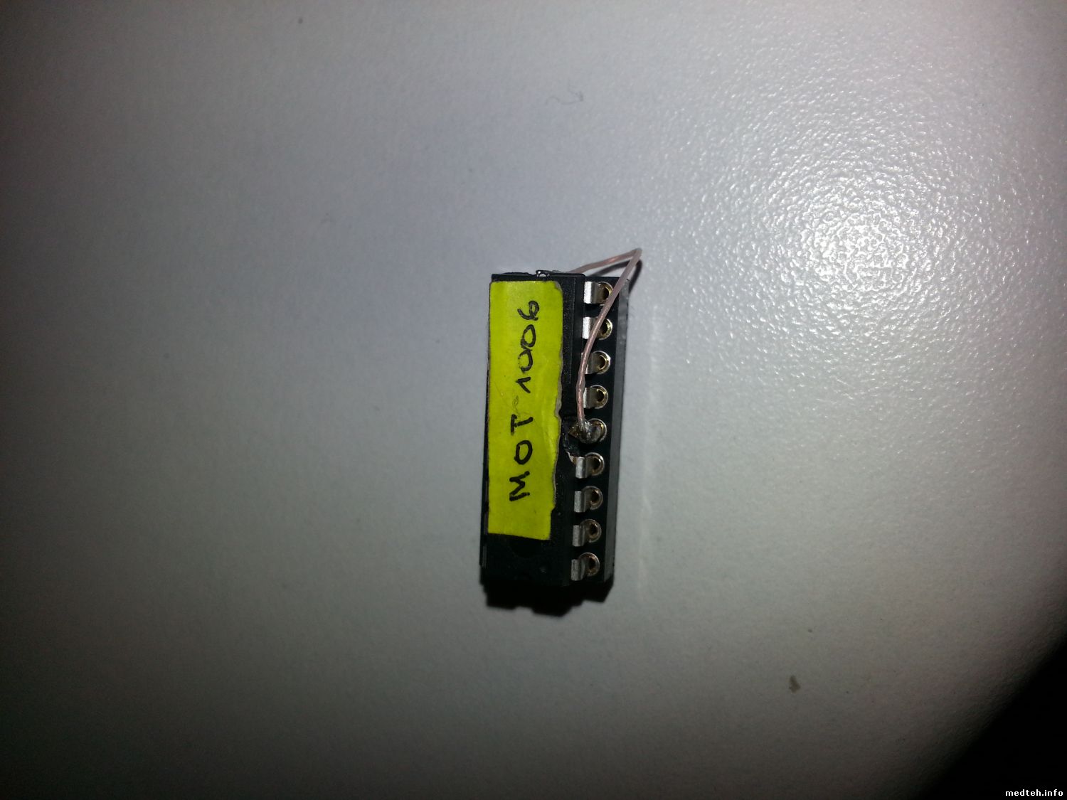

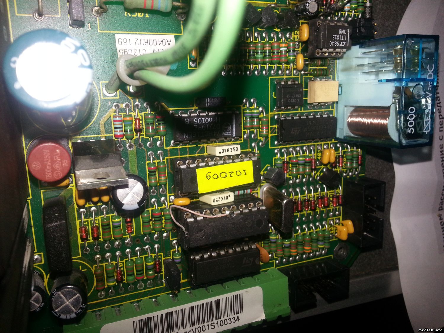

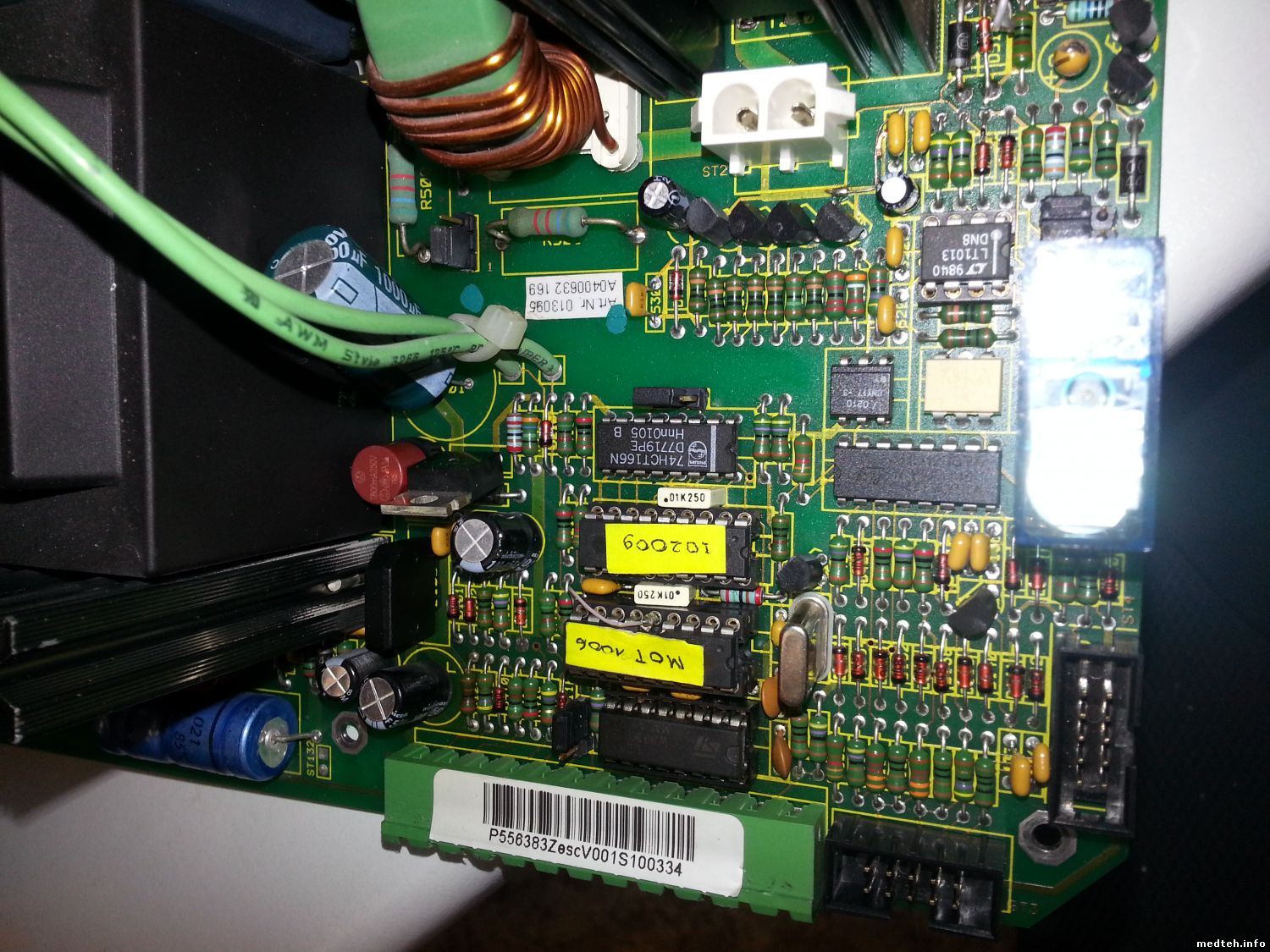

BogomolДата: Среда, 08.Фев.2017, 22:31 | Сообщение # 38
zubtehnik
derbent
Добрый вечер.
У меня печка Programat P200, покупал б.у., не рабочую по электронике.
Поменял трансформатор, теперь включается, но выдаёт ошибку (35,34). Заметил, что содраны три микросхемы Mot1006(PIC), io2006, 74HCT166N.
Можно ли эти микросхемы как-то обойти перемычками или заказать новые?
Сообщение отредактировал Bogomol - Среда, 08.Фев.2017, 22:32
МастерБакуДата: Среда, 08.Фев.2017, 23:21 | Сообщение # 39
Комментарии излишни ...
solo46Дата: Четверг, 09.Фев.2017, 14:36 | Сообщение # 40
У вас сообщений: 140
инженер-электронщик
Курск
Даже, если и найдёте микросхемы.Mot1006(PIC), если это микроконтроллер, где брать прошивку будете?
