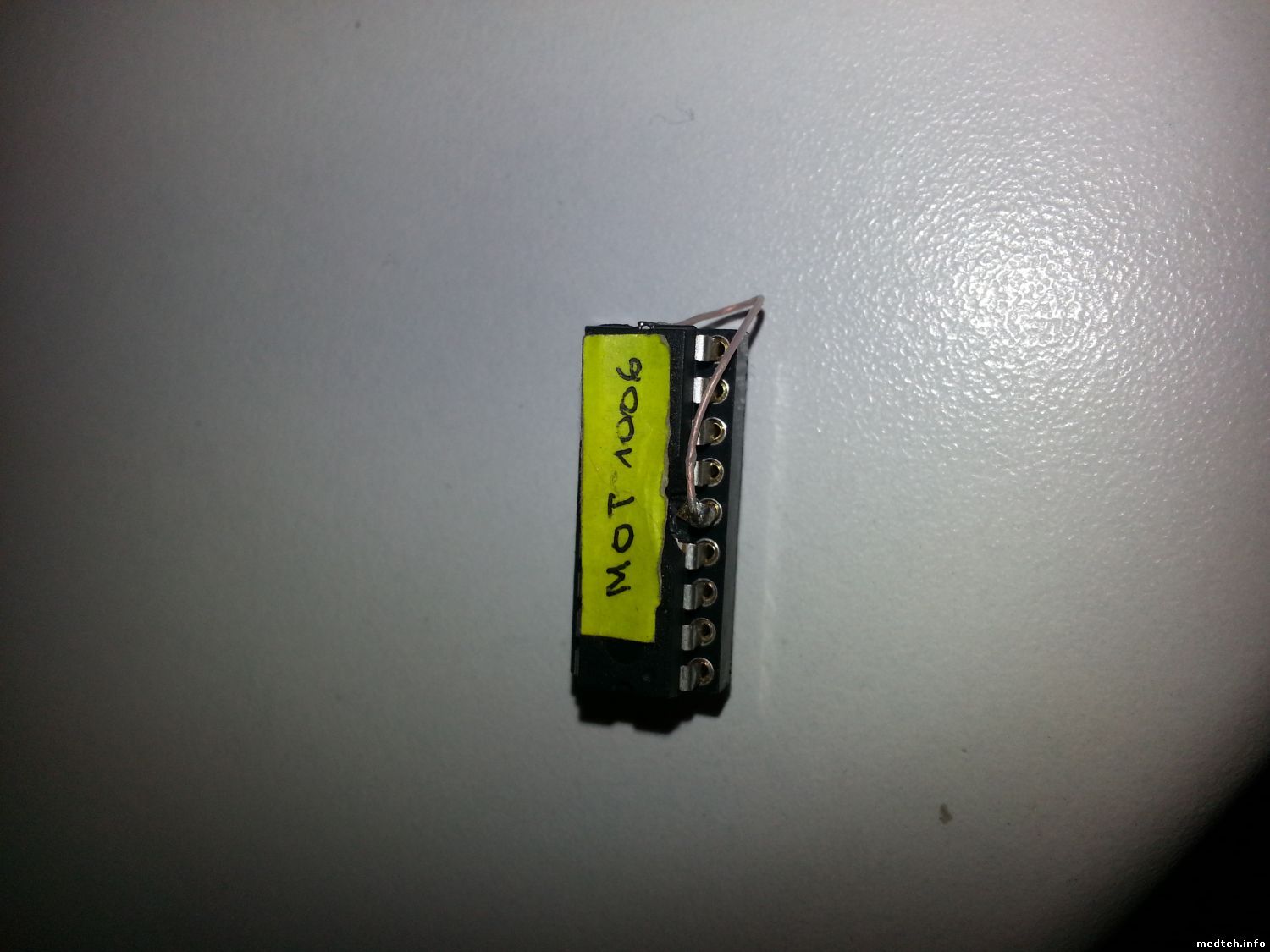

У меня печка програмат 200 покупал б.у. не рабочую по электронике. поменял трансформатор теперь включается, но выдает ошибку(35,34). заметил что содраны три микросхемы Mot1006(PIC), io2006, 74HCT166N. Можно ли эти микросхемы как то обойти перемычками или заказать новые?
Здравствуйте не могу ответить вам в личку отвечу здесь.
Судя по всему вы купили "кирпич" еще не известно что там с ней по мимо этих двух контроллеров...
Путь первый это в официальный сервис. (Если вы говорите про перемычки то для вас он единственный схема печки лежит в этом топике перемычкай до не хочу особенно приводом крышки муфеля двигатель там шаговый).
Путь второй покупаете живую печь снимаете логическим анализатором все данные с PIC контроллеров (мне это пока так и не удалось ввиду отсутствия у меня живых печек) пишите программу она там не весть какая мудреная. (Долго и результат будет известен в конце пути)....
Путь третий снова покупаете живую печку, снимаете контроллеры и идете в специальные фирмы где мс открывают и снимают перемычки только с FUZE битов!!! и считывают прошивку (но они не гарантируют что сто процентов и с первого раза так что печек можно закупить побольше чем одну) и всё вы король!!! Ибо вы единственный известный человек на пост советском пространстве у кого есть прошивка, покупаете много пиков, прошиваете и продаете.... (при удачном стечении ваша печка вас больше не волнует вы идете в магазин и покупаете самую новую и навороченную dance2 dance2 dance2 но вот вопрос спроса на них открыт т.к. в г. Санкт-Петербург это две три платы в год и то у официального сервиса который у вас скорее всего покупать их не станет... в г. Москва пусть штук 10 в год если продавать тысяч так за десять за м.с то можно лет через пять окупить услуги по вскрытию м.с. а вот потом начнется прибыль в виде черного нала).....
Если есть желающие поучаствовать во втором способе желательно Спб... Я открыт для вас....

BogomolДата: Четверг, 09.Фев.2017, 18:30 | Сообщение # 44
zubtehnik
derbent
Благодарю за отзывчевость, но что делать пока не совсем ясно. Если есть вариант обойти контроллеры перемычками, то нужны схемы. Те что представлены здесь не достаточны. нужна схема именно где эти контроллеры. Если я что то недопонимаю подскажите, ибо я зубной техник, а не электроник.
PS У меня еще две такие печки рабочие сотка и еще двухсотка. Я купил эту с рассчетом если не смогу починить, то как донар для тех.

Нет обойтись перемычками не как не получится!!! У вас теперь есть донор... Вы добились цели №2.
Схема лежит в этом топике!!! Информации там достаточно.. Сообщение №28 !!! Там и есть эти контроллеры!!! Повторюсь манера черчения схем ужасна но как есть так есть...
А теперь по перемычкам..... Пррр напишу кратко.... С платы управления по протоколу I2C быть может и несколько извращенному на контроллеры которых у вас нет приходят команды они их обрабатывают принимают и выдают команды, например сигнал...
1 Драйверу L2930 подрыгать ножками и заставить колпак открыться но драйвер он только дрыгает а вот какой ножкой и сколько времени решает либо м. к. либо процессор ...
2 Из сдвигового регистра 74hc166 читает состояние не помню уже чего там именном сейчас это не важно..
Представьте себе что вы купили автомобиль и у него отсутствует блок управления АКПП это ваш случай да можно приделать к соленоиду клапана тумблер и насильно включить передачу но это не комфортно делать в движении если оно (транспортное средство) вообще после этого поедет что сомнительно..... No money no honey!!!
А вот у меня живых нету, ремонтом электроники профессионально я не занимаюсь уже давно, сейчас это лишь хобби !!! Мои робкие попытки год назад снять логи с рабочей печки официального сервисмена не к чему не привели... Мне только обещали перезвонить... Печь которую я отремонтировал я отдал заказчику пик там как на фото с вскрытым брюхом но работает трогать данную печь я боюсь т. к. пока этот пик работает хай с ним... Есть ещё одна привез человек так пока и стоит но в ней так-же мертвые контроллеры... Я в Спб вы в Дербенте между нами 2684 км... drinks drinks drinks

Ремонтирую аппарат Рrogramat Р200. Полетел блок питания. Подобрали. Аппарат выдавал ошибку 34,35,51. Логическим анализатором сел на шину.
Выяснилось, нет ответа от PIC контролеров с платы блока питания. Причём с обоих.
Создал 2-а виртуальных устройства. Рrogramat Р200 запустился, но, т.к. устройства виртуальные без алгоритма выполнения программы. ничего не вкл-откл.
Вопрос такой: кто-нибудь может, на рабочем аппарате сесть на шину, снять дампы. Если Москва, могу подъехать. Напишем прогу, закроем вопрос ... mail1
mskboyДата: Четверг, 28.Сен.2017, 19:40 | Сообщение # 50
Не могу зайти на старый логин . Если предложение актуально пишите
mskboyДата: Пятница, 03.Ноя.2017, 12:11 | Сообщение # 51
Ура, я починил!!!
Есть прошивки для микроконтроллеров.
Всё работает, очень помогли схемы - спасибо кто выкладывал dance2
