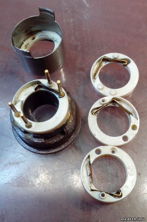

У кого есть схема разборки микроэлектромотора МХ led, на быстросъемном соединении? Обломались лапки контактов внутри мотора ... Надо что-то делать....)))

Я не покупал.Сгибал из пружинок,прижимающих щётки м/моторов.Контактные крепления немного прогревал,скручивал и пропаивал.
Мотор весь лучше не разбирать,там ломаться нечему.

ок! спасибо! хотел в оригинале заказать- клиент платит,но попробую по твоему совету!
