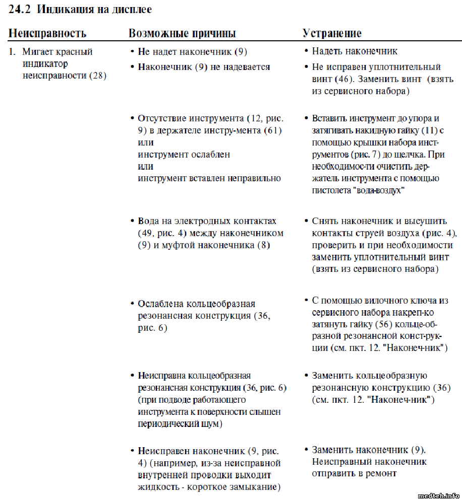

solo46Дата: Вторник, 09.Июн.2015, 13:35 | Сообщение # 22
У вас сообщений: 140
инженер-электронщик
Курск
Цитата vev1974 ()
на панели слева есть лампочка и она начинает моргать
если
Отличается умом и сообразительностью
, то может помочь. Часть инструкции , но не от этого аппарата.

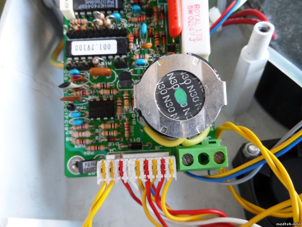

vev1974Дата: Вторник, 09.Июн.2015, 17:28 | Сообщение # 24
У вас сообщений: 315
Витебск

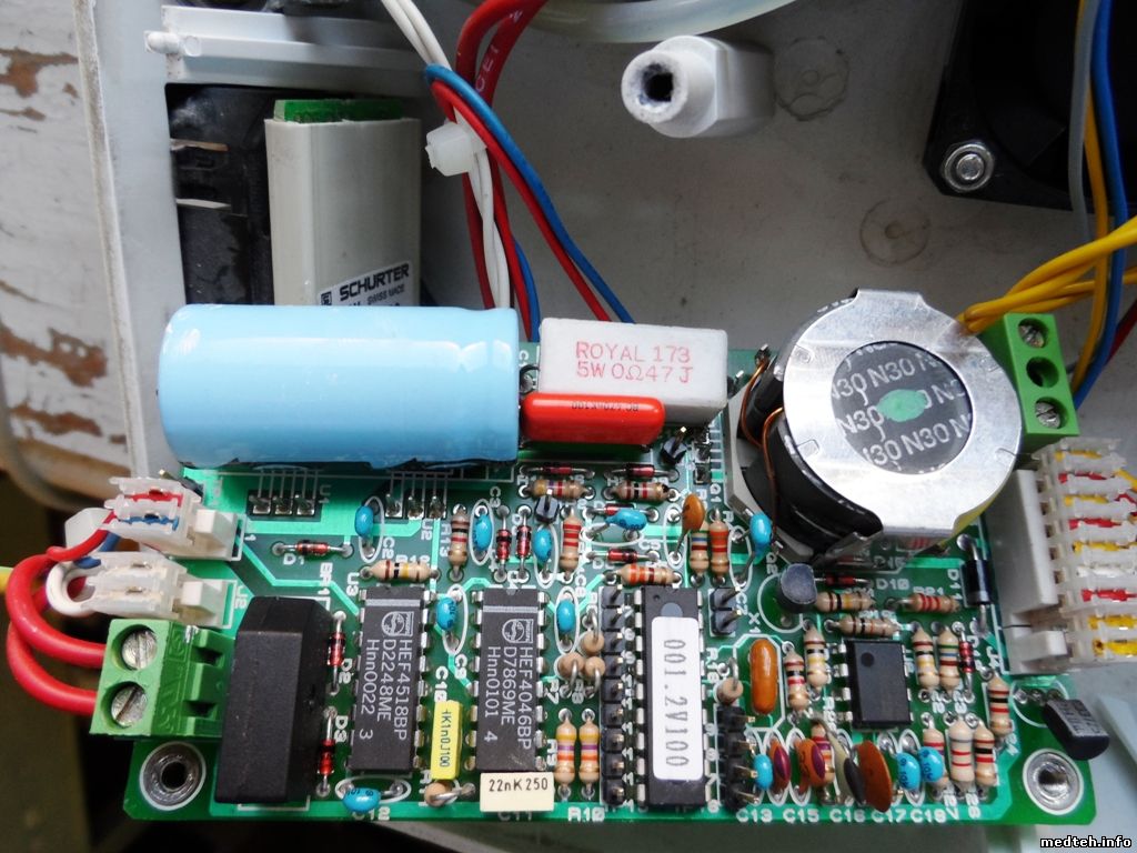

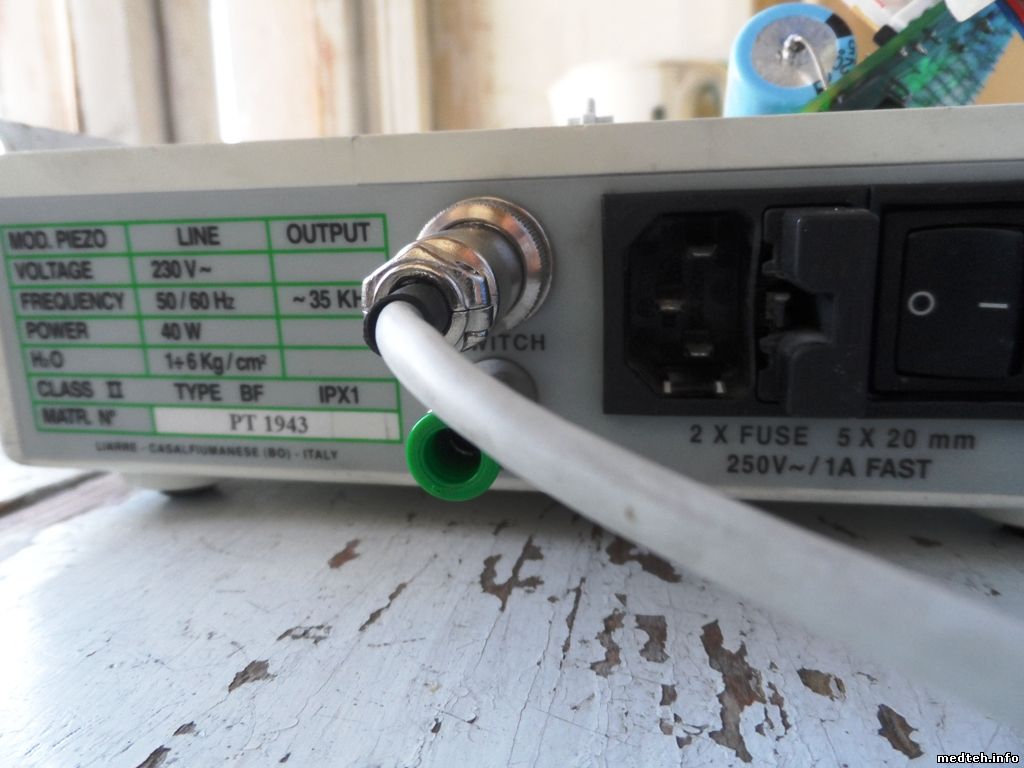

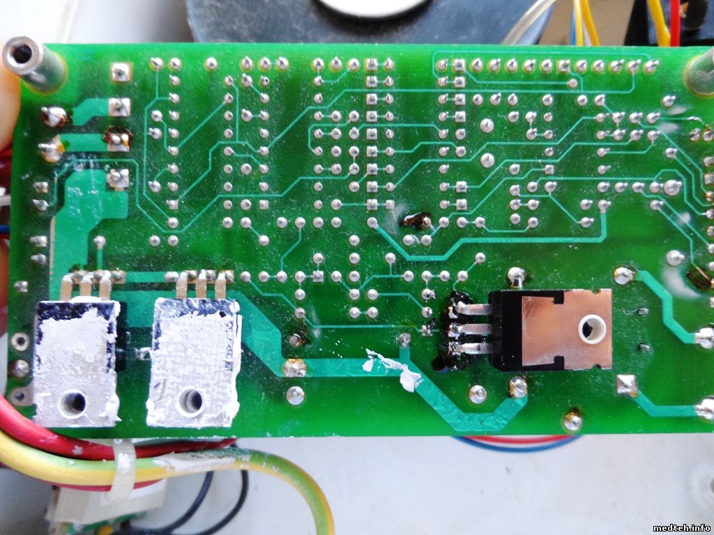

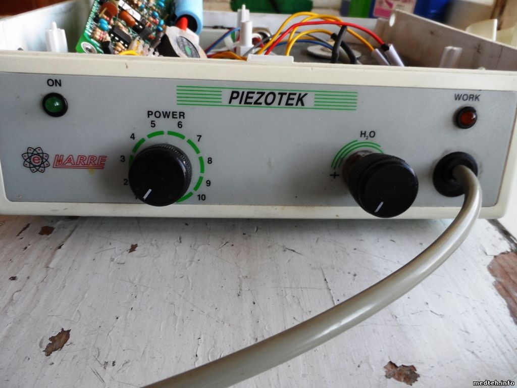

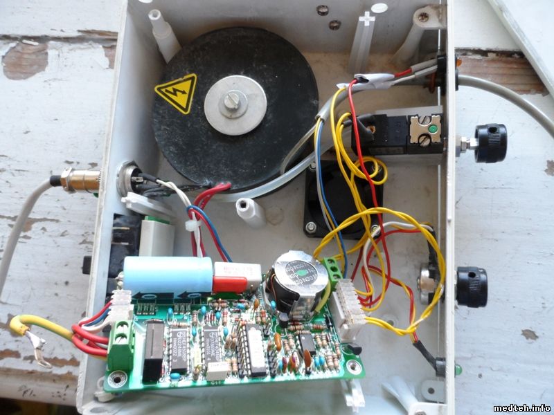

Вот несколько фото платы и прибора
8131213.jpg (284.0 Kb) · 4656340.jpg (448.0 Kb) · 8823193.jpg (546.7 Kb) · 8498052.jpg (416.8 Kb) · 8740049.jpg (396.4 Kb) · 7357074.jpg (448.3 Kb)
Учиться никогда не поздно!!
solo46Дата: Вторник, 09.Июн.2015, 17:52 | Сообщение # 25
инженер-электронщик
Курск
Цитата vev1974 ()
А где можно почитать про этот прибор
Цвет у замененного транзистора "не здоровый" -забыли термопастой намазать или он без радиатора? Остальные "живые"?
DRR_VECTOR.pdf (1.18 Mb) · 9692027.jpg (142.9 Kb)

goscha-belДата: Вторник, 09.Июн.2015, 21:01 | Сообщение # 27
vev1974
А кто так безбожно плату "перепахал"? ireful Чем паяли и почему не удалены остатки флюса? Если Вы умеете пользоваться мультиметром, то все-таки проверьте питание платы, (на крайних выводах мостика), да катушку клапана надо бы проверить. blush
vev1974Дата: Вторник, 09.Июн.2015, 22:31 | Сообщение # 28
Витебск
Нет паста была, я просто вытер. Остальные не проверял, радиатор есть, большая пластина к ней эти три транзистора и крепяться. Если их не выпаивать можно прямо в плате проверить!? Они почему то греются, даже без нагрузки, когда просто сеть включаешь.

solo46Дата: Среда, 10.Июн.2015, 11:32 | Сообщение # 36
инженер-электронщик
Курск
vev1974 почитайте тут
Без осцилографа можно долго "прыгать" вокруг платы. Инструкция не сохранилась на аппарат?
Фото наконечника не мешало бы.
