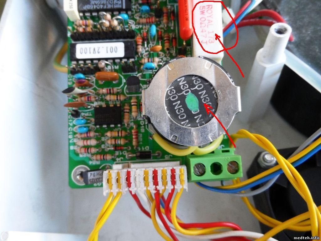

vev1974, проверьте на обрыв обозначенное.
goscha-belДата: Среда, 10.Июн.2015, 17:50 | Сообщение # 42
Обрыв, он и есть обрыв, чего ему появляться и пропадать? unknown А вот "просадка" питания - очень похоже: "заводится" и тут же издыхает. blush

vev1974Дата: Среда, 10.Июн.2015, 19:26 | Сообщение # 47
У вас сообщений: 315
Витебск
solo46, смотрел пайку и сами элементы индуктивность и резистор - в норме unknown
Учиться никогда не поздно!!
