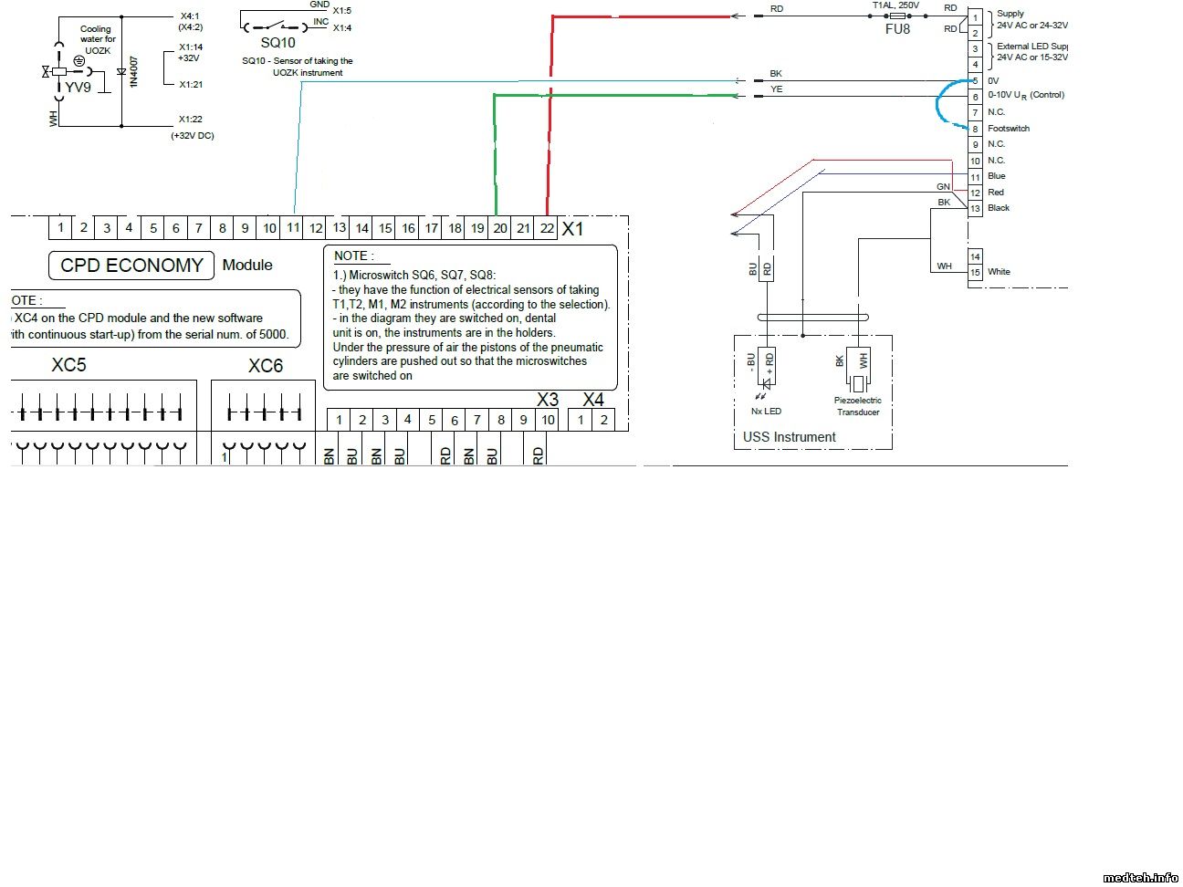

Снял скалер с установки, попробую отдельно посмотреть, но пропадает питание +5В на схеме D14, соответственно пропадает питание на всех микросхемах вот из - за этого и глючит все. Там есть клемма Х4-1 может есть у кого то схема с выводами данной колодки, я бы снял плату но не дают работать, максимум час или два. Попробую повесить доп нагрузку и увеличивать, посмотрю может с увеличением нагрузки что то проявляется.
fiksa555Дата: Суббота, 30.Май.2015, 00:37 | Сообщение # 14
У вас сообщений: 303
Cервисная служба
Апрелевка
при снятии скалера подаётся напряжение(без включение педали) на 1 и 4 на схеме MUX которые питают клапан?
и в пух и прах...
ven4ikДата: Суббота, 30.Май.2015, 21:59 | Сообщение # 15
У вас сообщений: 26
Пермь
Питание клапана реализовано через контакты реле, а питание берется +32V(согласно схеме) на прямую с блока питания, а второй провод с клеммы Х4-1

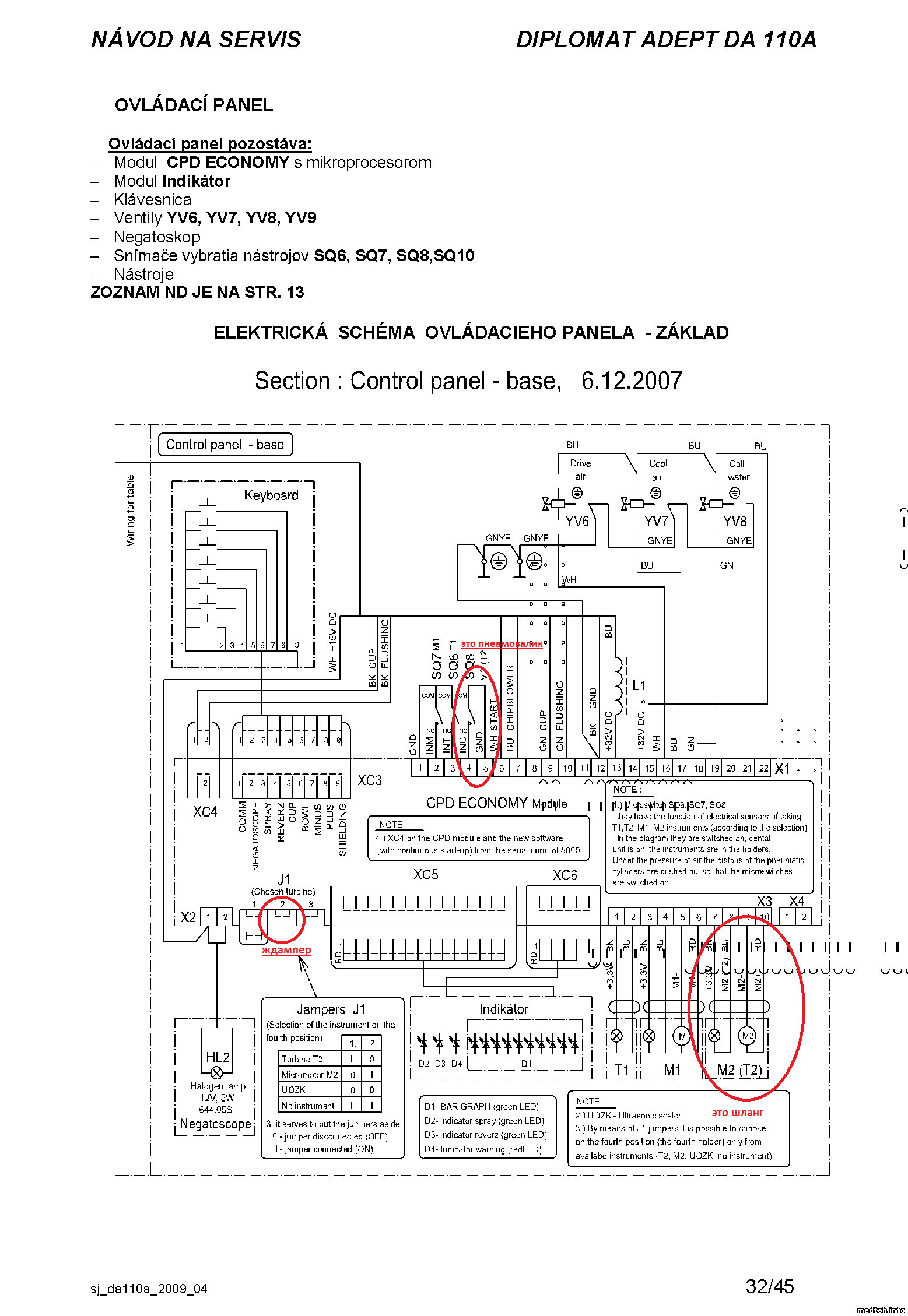

че то коротнуло в голове, схема то другая))))) у тебя CPD, а я на MUX...
согласно разговору с заводом скалер LM и Amdent немного разные.
схему CPD и разводку блока LM приложил.
Schema_CPD_ECON.pdf (582.9 Kb) · 1802718.jpg (179.4 Kb)
