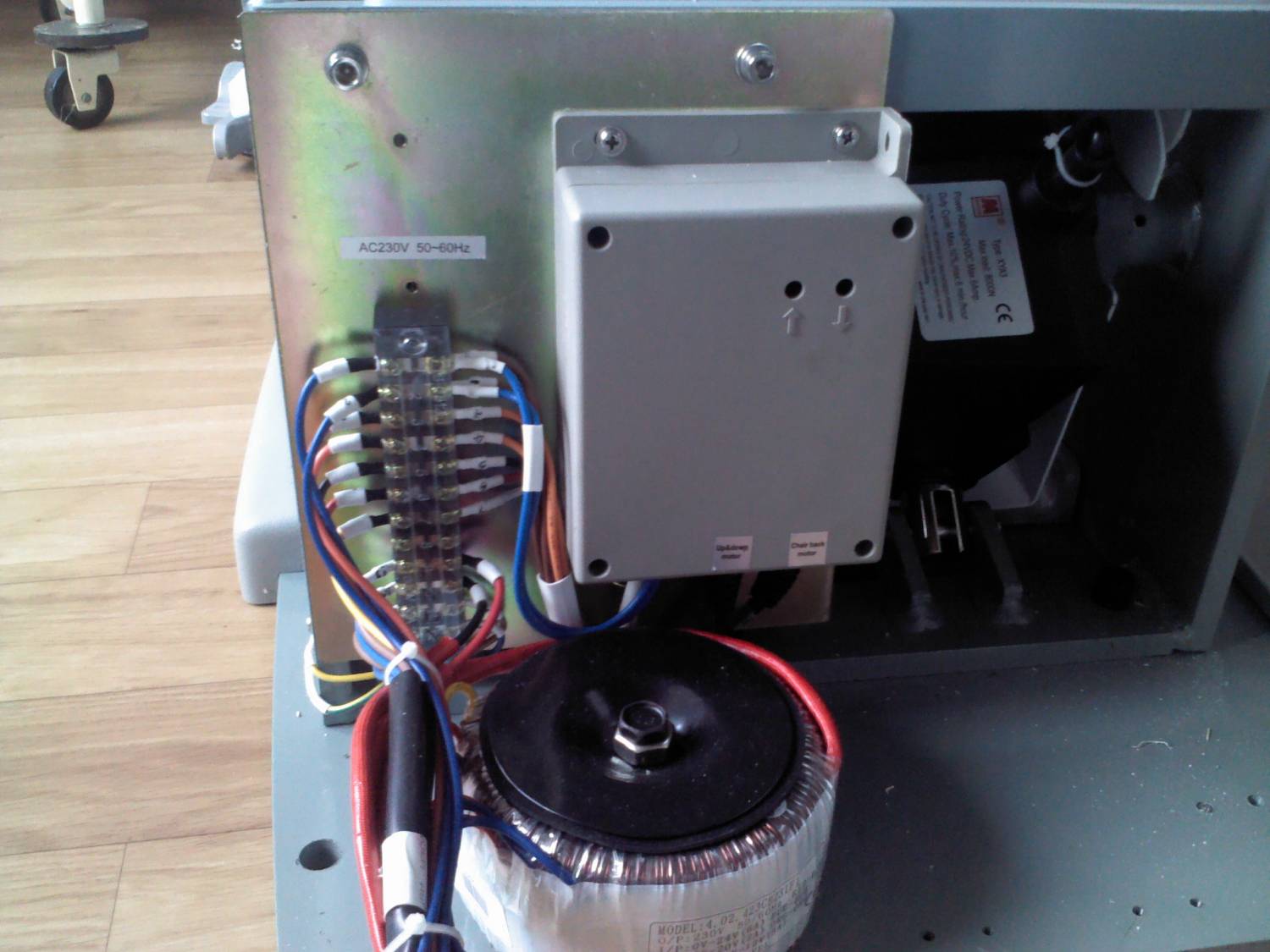

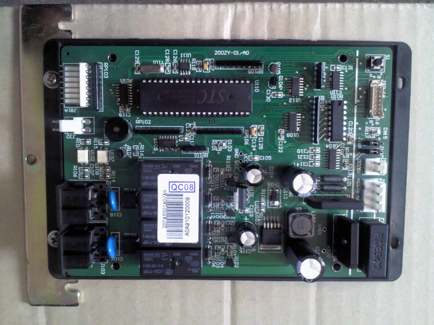

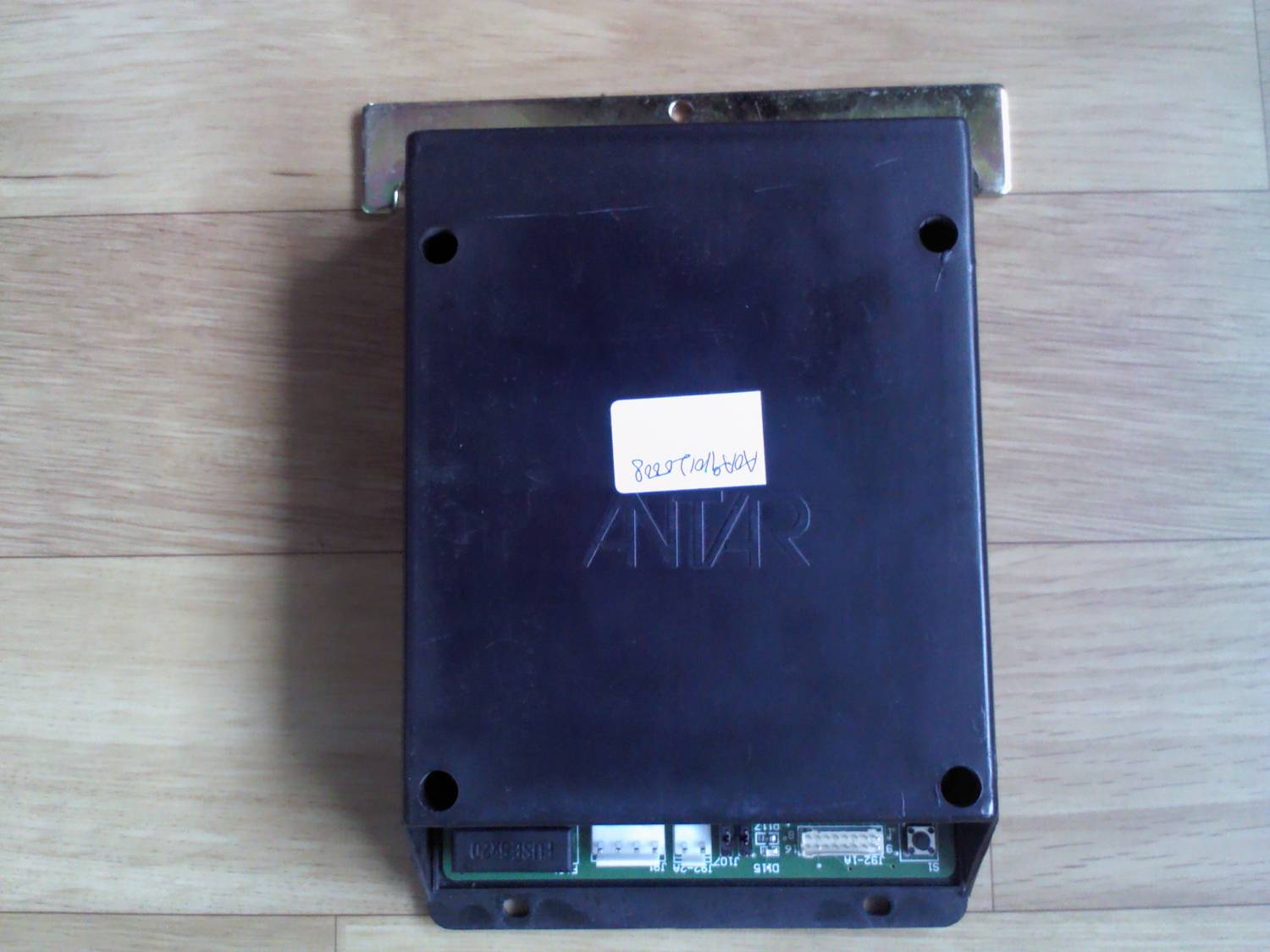

P.S есть пять машин U200 SIGER, из них четыре одинаковых фото 1 и одна которая не работает фото 2 и 3, а бумаги на эти все машины от U100 SIGER unknown
goscha-belДата: Среда, 01.Окт.2014, 19:46 | Сообщение # 2
Фото 1, вопросов нет, а вот 2 и 3 это не SIGER U200 и даже не U100! Смонтировал около 3-х десятков "двухсоток" и 6 "соток", не разу не видел такой платы управления креслом! unknown Но внешний вид всё же знаком - какой-то китаец, (точно не помню). blush

FOREXAMPLE, Сегодня только возился,попробуй нажать кнопку S1 и удерживай ее до второго сигнала пищалки,только проверь,что бы вокруг кресла ничего не мешалось,оно начнет двигаться вверх до упора,потом вниз,опустит и поднимет спинку.Когда закончит,пропищит.Это процедура калибровки крайних положений.Кнопка S1 на плате блока управления обычно в левом верхнем углу платы.На снимке ее видно.

goscha-bel,Первое сообщение темы,Фото 2,нижний правый угол блока,Фото 3,верхний правый угол блока.Кнопка подписана S1.Я неделю назад работал установку(года три ей)кнопка есть,отклик пульта врача только писк(кнопки управления креслом).Реакция кресла на кнопку S1-калибровка крайних положений.

FOREXAMPLE, Давай с начала.Блок управления креслом КАКОЙ? Смотрим первый пост и фотографии в нем,блок расположен под кожухом кресла в нижней его части.Если такой как на фото 2 нажимаем кнопку S1 и держим ее,пропищит раз продолжаем держать пропищит два,отпускаем и смотрим как ведет себя кресло.

V_A_S_H, под креcлом снял крышку, там на плате две кнопки, S1 и S2. При нажатии и одной и другой ничего не происходит...Даже не пищит. Плата умерла?
