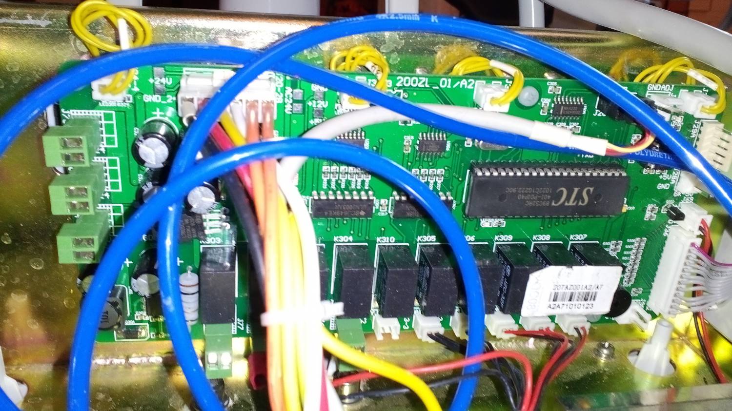

Оренбург
FOREXAMPLE, фотографию блока и платы сделай и выложи здесь. На плате светодиоды горят?

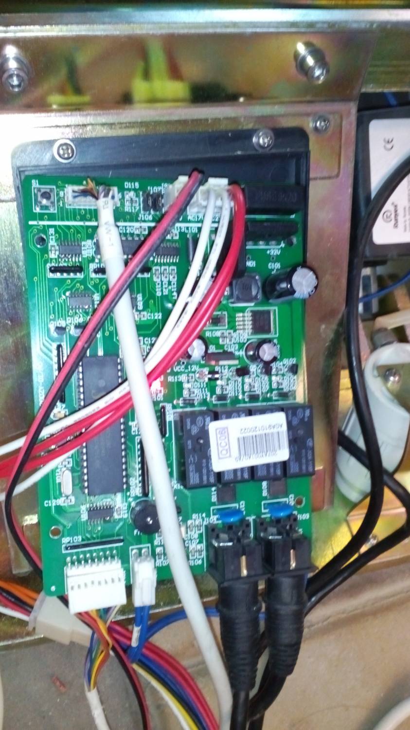

cainДата: Пятница, 25.Сен.2015, 20:57 | Сообщение # 42
Добрый вечер!!
нужна схема siger u200 верхняя подача!!!
проблема в том что кресло не реагирует на место ассистента вообще, со столика врача нет управления креслом.управлять креслом можно только с педали.
калибровку проходит без проблем...на плате в столике врача и гидроблоке (возле процессора) мигает зеленый диод
goscha-belДата: Воскресенье, 27.Сен.2015, 09:26 | Сообщение # 43
Похоже, что за границами Китая её нет. А фото можно? Судя по Вашему сообщению №42, у Вас ОЧЕНЬ старый SIGER. Раз кресло нормально работает хоть с одного места, то плата управления креслом исправна. Либо ищите либо место соединения всех проводов, (как на Премьерах), либо умерла плата в гидроблоке, (это если все кабели управления креслом подходят в неё). В общем нужно фото, желательно с указанием откуда какой кабель, (педаль, столик врача, место ассистента).

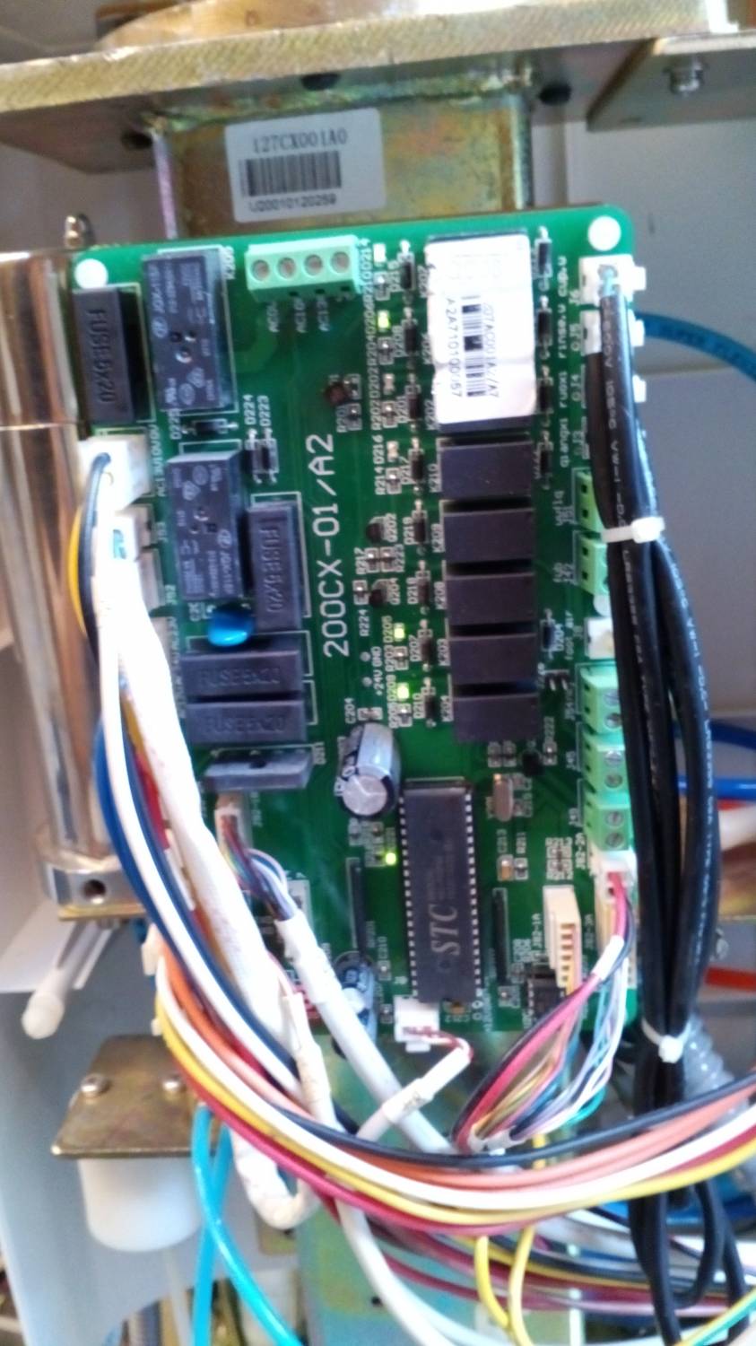

cainДата: Вторник, 29.Сен.2015, 23:40 | Сообщение # 44
Плата столика врача,плата моторов, плата гидроблока

attacheДата: Пятница, 16.Окт.2015, 12:08 | Сообщение # 46
У вас сообщений: 301
Донецк-Москва
cain, shok
Прям вот сразу схему подавай!
Их не было и не будет! (ну если только кто нибудь не разрисует)
Смотри какой инструмент активирован. Еще обрати внимание на микрик в педали.
Со стола врача в гидроблок идет или RS485 или просто RXTX.
Эти платы из первых версий Зигера. Они шли как на верхнюю так и на нижнюю подачу.
ЗЫ: Вспоминаю монтаж двух установок. Вся установка в одном фанерном ящике. Толстенная панель стола врача... Давно это было.

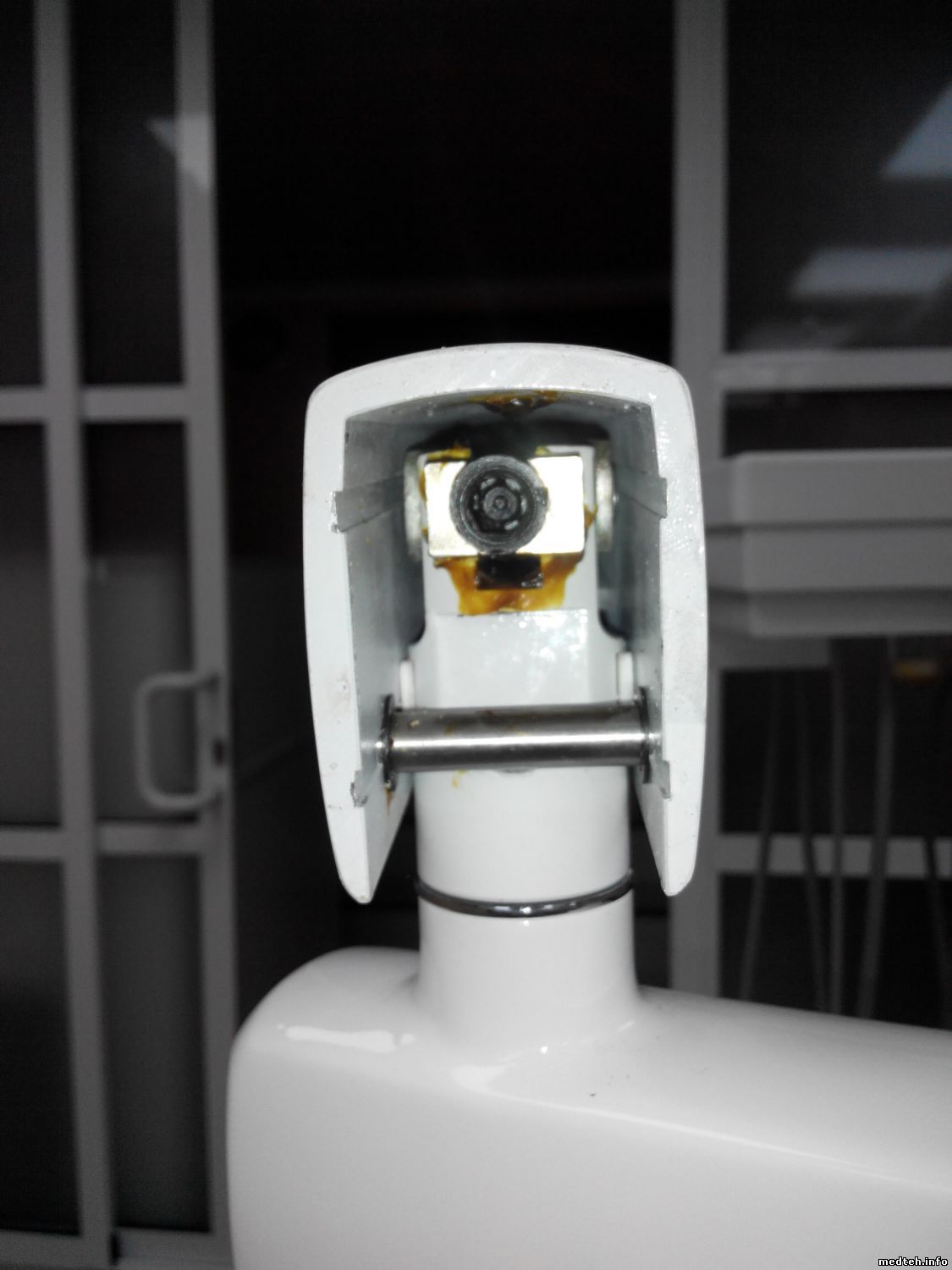

levschaДата: Вторник, 27.Окт.2015, 19:05 | Сообщение # 47
Уважаемые коллеги кто нить пантограф столика врача на Сайгере разбирал?,на двух новых установках пантограф,после перевода его в крайнее верхнее положение,опускается примерно на 100мм,как там вообще к тормозу подобраться?

МастерБакуДата: Вторник, 27.Окт.2015, 22:11 | Сообщение # 48
ты не первый , читай
а без воздуха рукав опускается ? подтяни его пружиной чтобы был посередине.
Сообщение отредактировал МастерБаку - Вторник, 27.Окт.2015, 22:38
levschaДата: Среда, 28.Окт.2015, 07:43 | Сообщение # 49
опускается
??? unknown
МастерБакуДата: Среда, 28.Окт.2015, 07:51 | Сообщение # 50

goscha-belДата: Среда, 28.Окт.2015, 21:02 | Сообщение # 52
Цитата attache ()
На сотках другая конструкция.
На "сотках" пластик снял и вот он тормоз!
levscha
А мастер прав: покрутил восьмёркой 6-тигранником по часовой стрелке и будет тебе счастье!

cainДата: Вторник, 29.Дек.2015, 12:18 | Сообщение # 54
Врач долго думал оставлять это кресло себе или продать(поэтому долго и не смотрел кресло).но проблема в итоге устранена.1-на плате в гидроблоке на разъёме контакт плохой был. 2.-на плате в столике врача микропроцессор в разъёме сидел не полностью

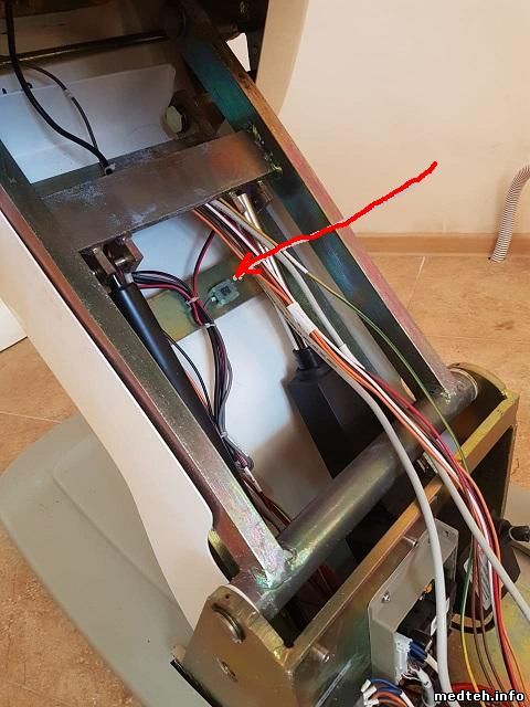

levschaДата: Пятница, 01.Июн.2018, 21:33 | Сообщение # 63
Кто нить знает,что это за зверь? mail1

levschaДата: Суббота, 02.Июн.2018, 07:45 | Сообщение # 65
издалека и не узнать
там и вблизи непонятно,залита вся и один конец провода подходит.
жди бабку с сигарой .
Бабушки они все мудрые,будем ждать yes
МВРДата: Суббота, 02.Июн.2018, 09:05 | Сообщение # 66
А не "геркончик" ли там "спрятан" ... Особенно, если вместо "одного конца провода" - двужильный "кабелёк" ...
Возможно, выполняет функцию датчика положения для ограничения движения (возможно, в качестве дополнительного для страховки) ...
goscha-belДата: Суббота, 02.Июн.2018, 19:25 | Сообщение # 67
Так к геркончику ещё и магнитик нужен! Вот Сергей и Артур как-то эту штуковину обзывали, сейчас я не помню. blush
mutaborДата: Суббота, 02.Июн.2018, 20:30 | Сообщение # 68
У вас сообщений: 204
вроде ртутный датчик
МВРДата: Суббота, 02.Июн.2018, 22:19 | Сообщение # 69
Цитата goscha-bel ()
ещё и "магнитик" нужен
Ход штока и вектор движения корпуса позволяет предположить, что в корпусе-то и располагается "магнитик" ... Очень уж для этого удобно расположен "геркончик" ...
Возможно это и "ртутный датчик", но для этого его не обязательно располагать там, где он находится ... Контроль угла наклона спинки может осуществляться и при расположении этого датчика в другом месте ... И это вносит некоторые сомнения, что это "ртутный датчик" ...

art-i-kДата: Понедельник, 04.Июн.2018, 08:53 | Сообщение # 73
Всем привет! Отсутствовал на форуме по причине поездки в Словакию.
разобрались с
Цитата levscha ()
,что это за зверь?
bye2
goscha-belДата: Понедельник, 04.Июн.2018, 18:57 | Сообщение # 74
разобрались с
Цитата levscha ()
,что это за зверь?
В том то и дело, что нет! Расскажи про него подробно
art-i-kДата: Понедельник, 04.Июн.2018, 21:27 | Сообщение # 75
Не буду умничать: давайте просто называть его героскопом ( и проще, и технически допустимо).
МастерБакуДата: Понедельник, 04.Июн.2018, 22:55 | Сообщение # 76
art-i-k, а на кой он там ?
МВРДата: Вторник, 05.Июн.2018, 07:10 | Сообщение # 77
Что это за устройство - ГЕРОСКОП ?
Потому что есть - Гироскоп (от др.-греч. γῦρος — круг + σκοπέω — смотрю) — устройство, способное реагировать на изменение углов ориентации тела, на котором оно установлено, относительно инерциальной системы отсчёта.
Простейший пример гироскопа — юла (волчок).
Термин впервые введен Ж. Фуко в своём докладе в 1852 году во Французской Академии Наук. Доклад был посвящён способам экспериментального обнаружения вращения Земли в инерциальном пространстве. Этим и обусловлено название «гироскоп».
Как вы понимаете, это техническое устройство технически тонкое и точное, в "слабо дрыгающейся" конструкции, которой является кресло, работа гироскопа сбивается, и поэтому естественный вопрос:
а на кой он там?
Вопрос об устройстве в с.63 остался открытым ...
art-i-kДата: Вторник, 05.Июн.2018, 08:17 | Сообщение # 78
а на кой он там ?
Без них (их там два) "слетит" программирование кресла.
