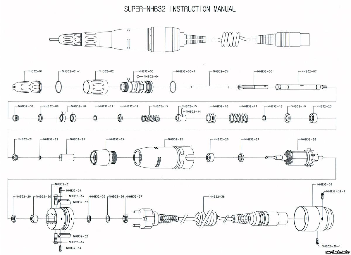

Подскажите, пожалуйста, как извлечь второй по счету от цанги подшипник?? наверняка для этого необходимо снять внешнюю пластиковую поворотную обойму?? внутри проглядывается гайка(??) с пазами, но я могу и ошибаться. Спасибо.
STarasДата: Вторник, 16.Ноя.2010, 20:47 | Сообщение # 10
estee, фотка качественная здесь была бы весьма кстати.
dima_perikovДата: Четверг, 18.Ноя.2010, 00:08 | Сообщение # 11
Стоматология, Косметология
Quote (estee)
Да, нужно ее открутить. Внутрь подсвети там все видно.

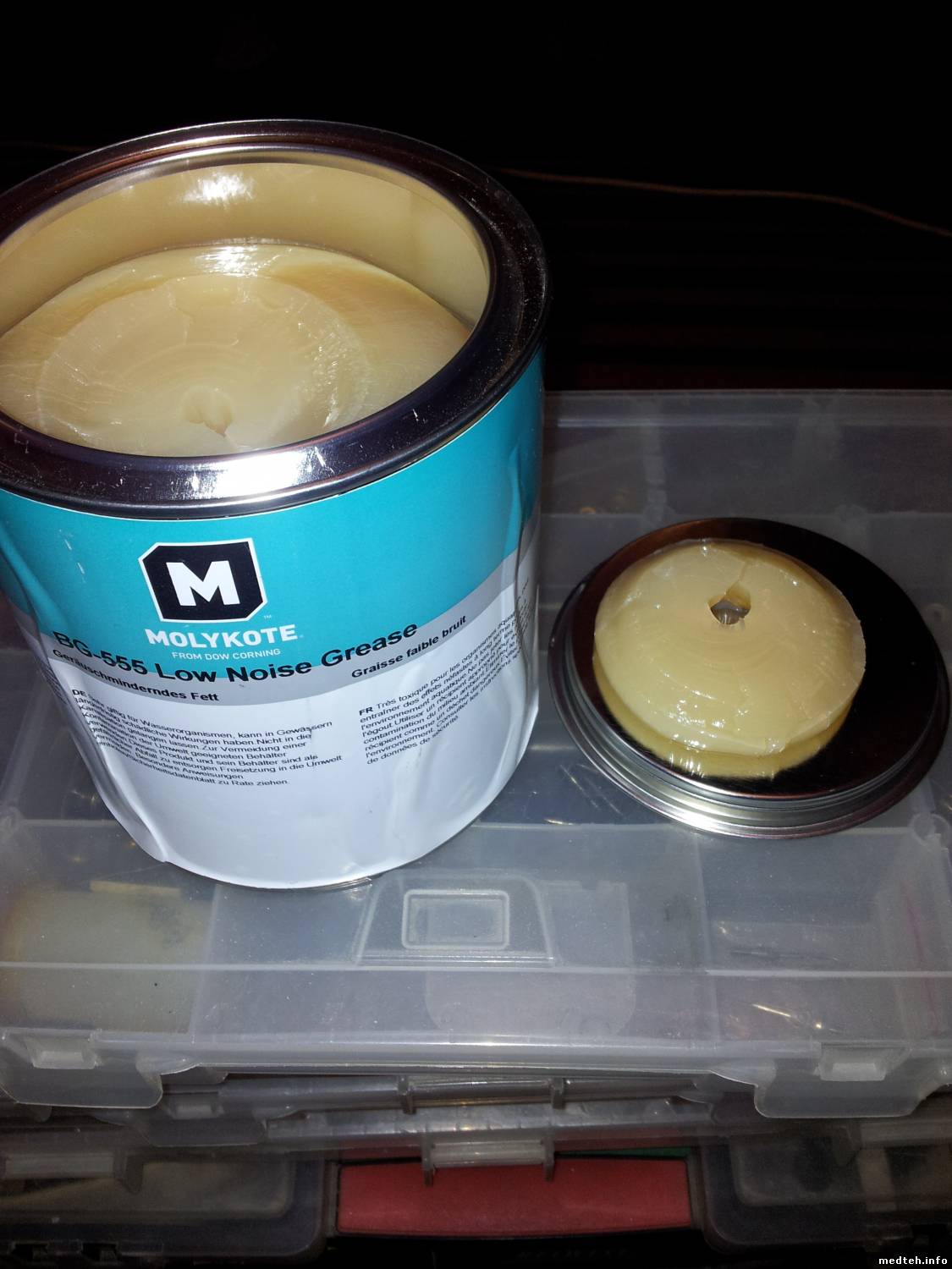

Я пользуюсь вот такой смазкой. На сегодняшний день это одна из лучших смазок для высокооборотных подшипников. По крайней мере, я все перебрал и лучше на сегодняшний день не нашел. Эта смазка отлично подходит для смазки микромоторных подшипников. Одой смазки хватает на 4000 часов работы подшипника. http://atf.ru/production/category24/118.html
Чтобы обеспечить правильный подбор смазки и, соответственно, наилучшую эксплуатацию подшипника, производители ввели несколько обозначений:
Средний диаметр подшипника dm = (D+d)/2 (мм)
Скоростной фактор DN = dm x скорость вращения вала (мм/мин)
Используя значение DN можно легко подобрать нужную высокоскоростную смазку для подшипника. Для этого нужно сравнить значение DN подшипника со значением DN указанным на смазке и выбрать ту, что ближе для условий эксплуатации и значению DN для вашего подшипника.
При повышении скорости вращения подшипника растёт температура, что может негативно повлиять на свойства смазки. Увеличить количество смазки не значит улучшить качество работы и долговечность подшипника. Перегретая смазка может вспениться и испортиться.
Примерно только 20-30% пространства внутри подшипника должно быть заполнено смазкой. После ввода смазки в подшипник не обходим период приработки для распределения смазки внутри подшипника.

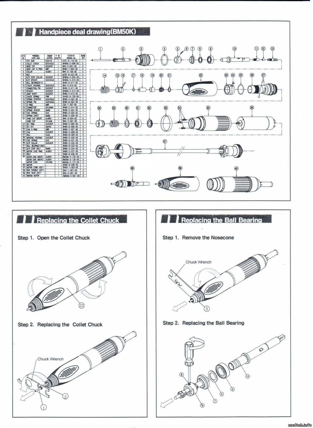

bektyishДата: Вторник, 10.Сен.2013, 19:15 | Сообщение # 35
DAE YOUNG - Корея
3520517.jpg (203.7 Kb) · 6897321.jpg (274.9 Kb) · 4732219.jpg (197.9 Kb) · 5778267.jpg (180.9 Kb) · 7716289.jpg (254.3 Kb) · 0814988.jpg (165.5 Kb)

Всем доброго времени суток! Вопрос по strong 204. (инструкции при покупке с машиной не было) возможно у меня модель 102L. После замены подшипников (собрала всё как было), если до конца закрутить носовую часть ручки, не крутится вал. Работает только в полураскрученном состоянии, от чего, соответственно греется. Никак не могу разобраться почему. Буду признательна за советы.
Возможно на этот вопрос уже есть ответы, но не могу пока воспользоваться файлообменником (зарегистрировалась только что)
Tanya-kamnerezДата: Среда, 12.Мар.2014, 16:59 | Сообщение # 37
камнерез
Кунгур
Помощь уже не нужна) Поварьировала с шайбами. Разобралась. Машина работает. Проблема решена)
