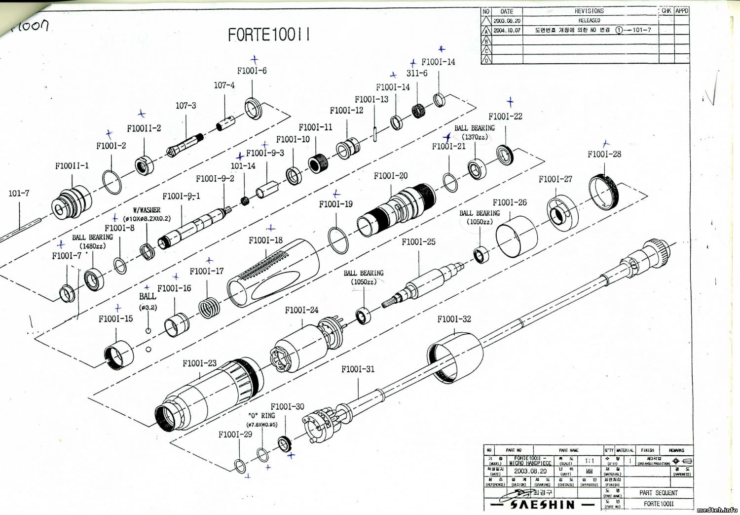

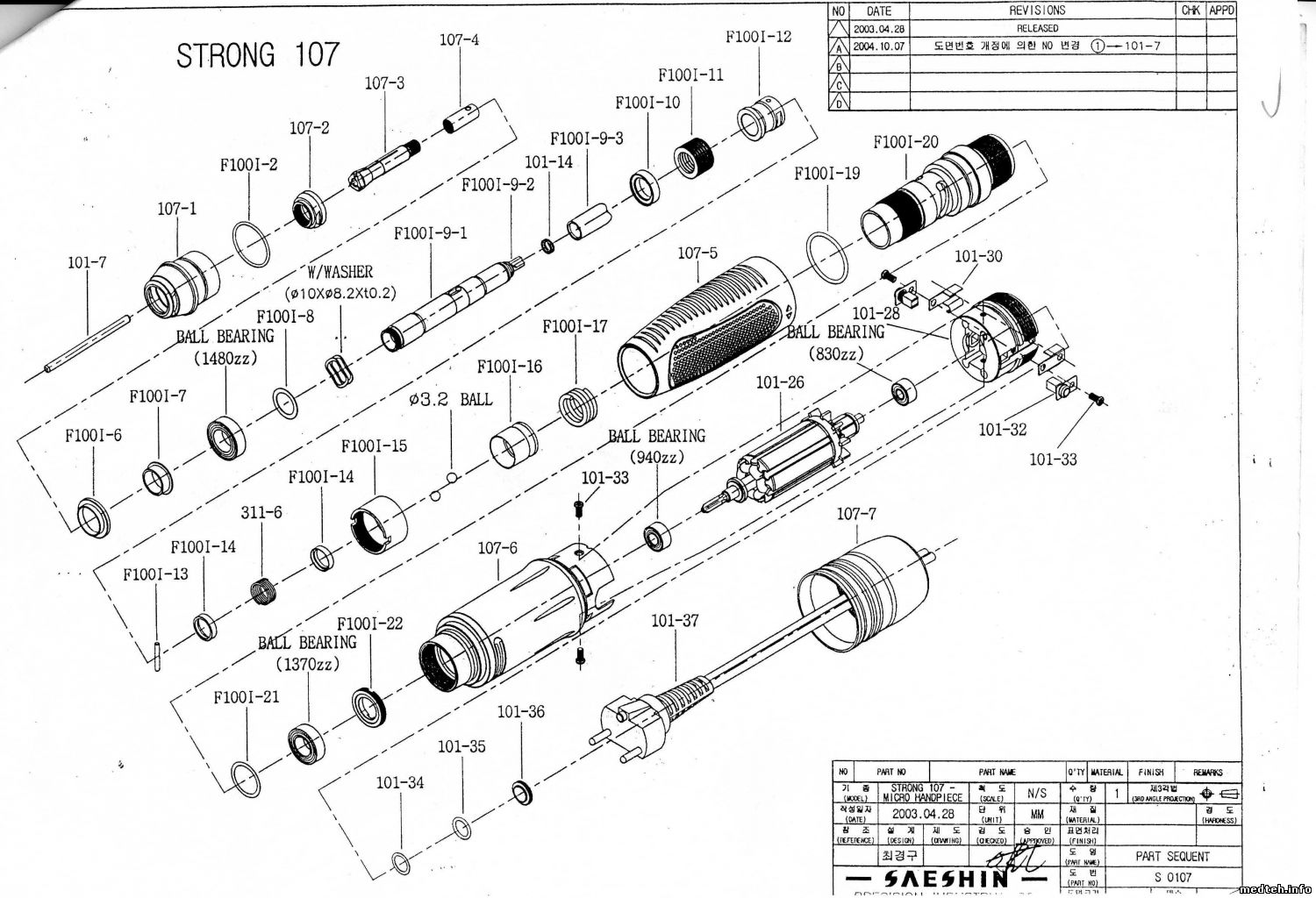

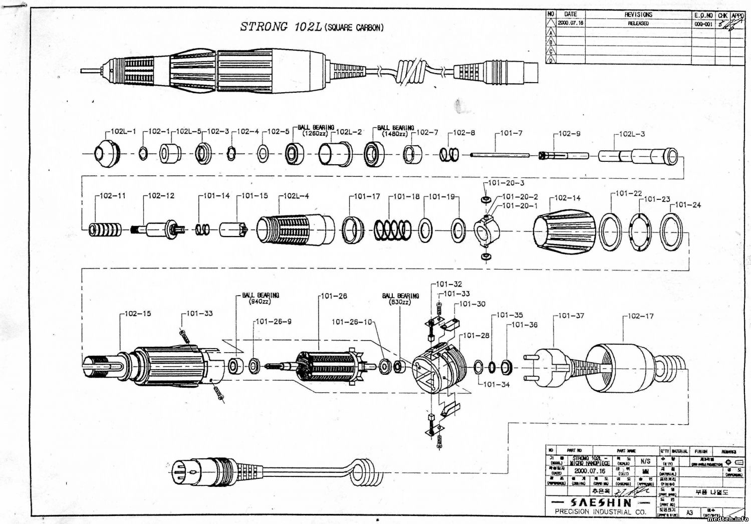

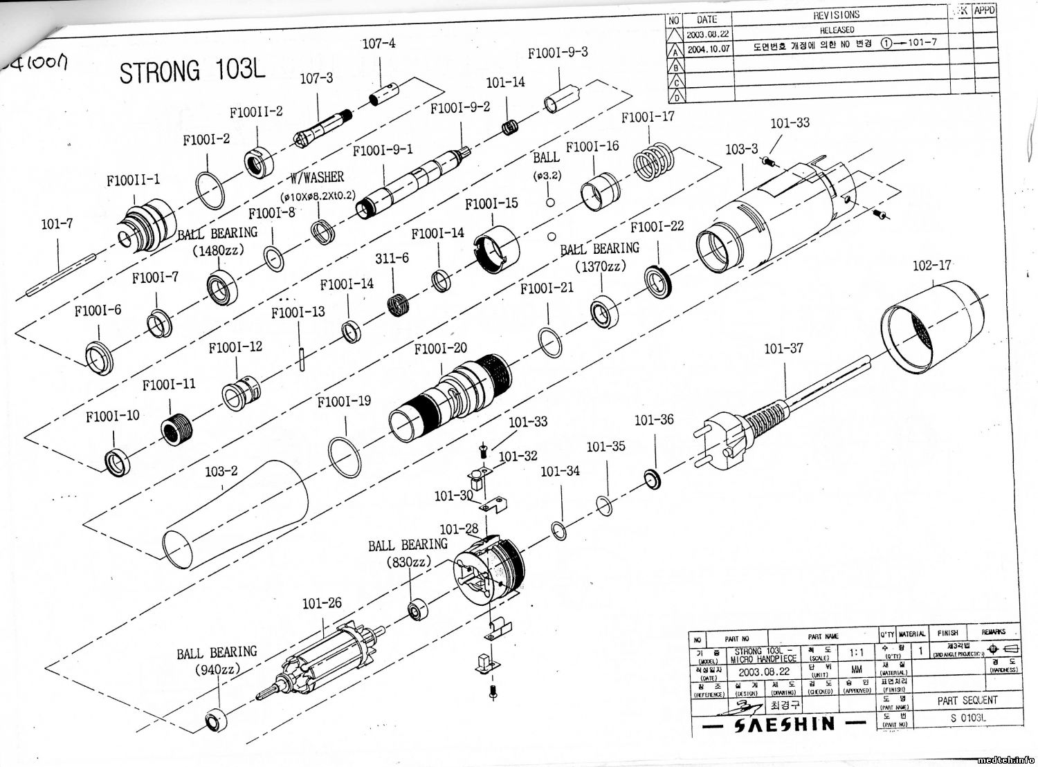

Привет, по Strongam можно обращатся непосредственно к поставщику в г. Владивостоке тел 8-4232-300-240 насколько я знаю комплект из 4-х подшипников стоит чуть больше 2000 рублей. Попробуйте узнать может есть смысл купить новый наконечник вместо старого, они продают и наконечники без блока питания.
Схемы прилагаю-
Сообщение отредактировал Alex-vl - Вторник, 16.Сен.2014, 11:04
Alex-vlДата: Вторник, 16.Сен.2014, 11:07 | Сообщение # 42
У вас сообщений: 58
Ещё схемы 102L, Forte-100II и 103L

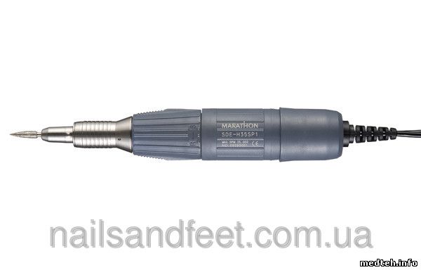

Ребяята скинте пожалуйста схему сборки разборки на marathon sde-h35sp1 !
Нигде найти не могу unknown
Сообщение отредактировал dedov_vania_90 - Среда, 27.Апр.2016, 13:50
МастерБакуДата: Среда, 27.Апр.2016, 17:30 | Сообщение # 44
фото ? может это не он ?

dedov_vania_90, в принципе, схема разборки не отличается от Стронга 102 из 42 сообщения.

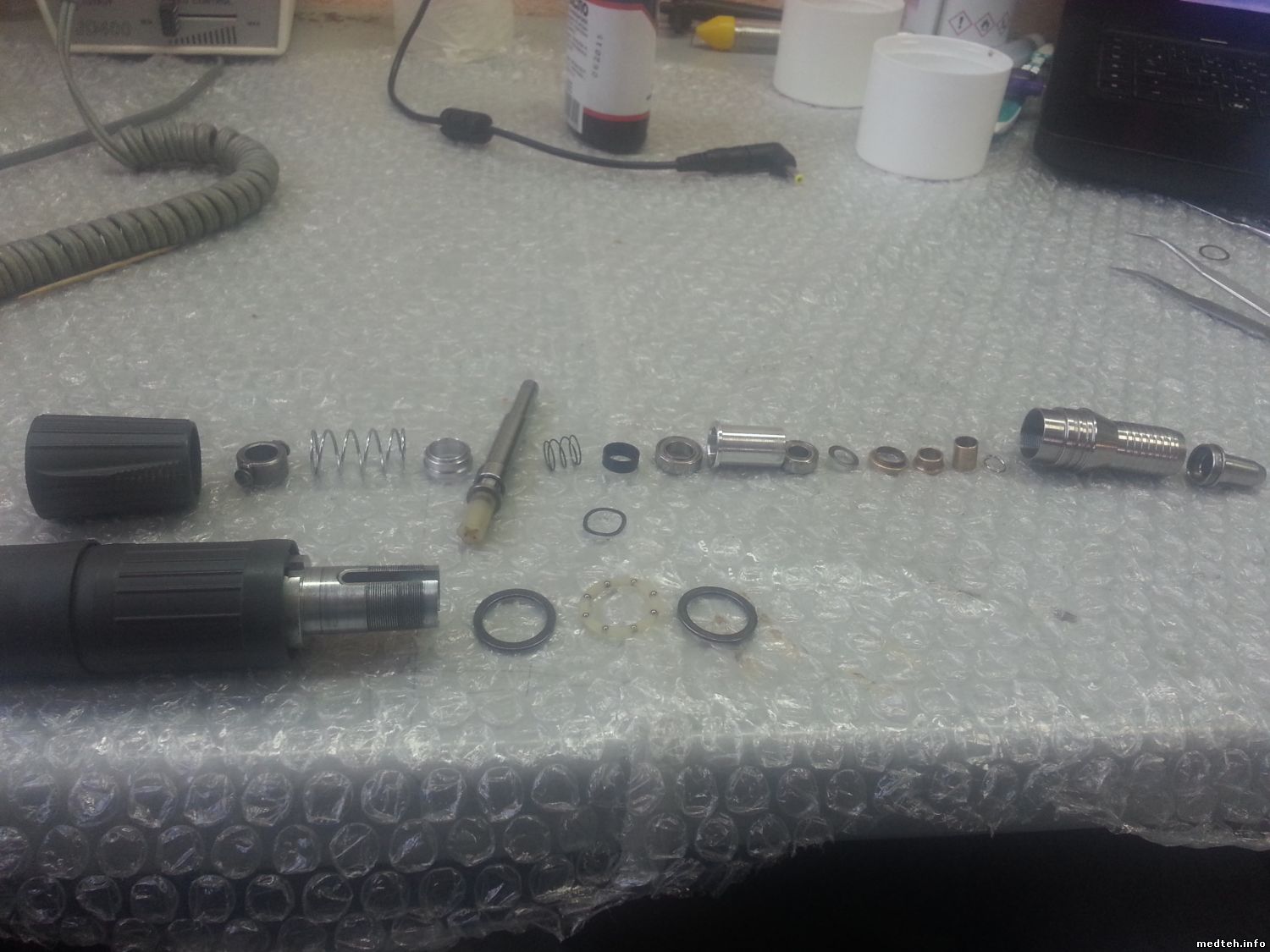

dedov_vania_90Дата: Четверг, 28.Апр.2016, 16:09 | Сообщение # 49
новичок
шелково
вот в таком порядке собрал я
dedov_vania_90Дата: Четверг, 28.Апр.2016, 16:13 | Сообщение # 50
новичок
шелково
Гремит страшно и греется
МастерБакуДата: Четверг, 28.Апр.2016, 16:47 | Сообщение # 51
теперь ждите пока знатоки подтянутся . у меня SDE- SH40C (оригинал) пока работает , разбирать не собираюсь. blush

VisitorДата: Четверг, 28.Апр.2016, 19:38 | Сообщение # 53
У вас сообщений: 172
Инженер-медтехник
Волгодонск
Так это подшипники под замену.
http://images.ua.prom.st/116539259_w640_h2048_h37l1.jpg?PIMAGE_ID=116539259
Ролик правильно поставили? Он не симметричный. На нем с одной стороны выбито S - этой стороной вроде к мотору.
Сообщение отредактировал Visitor - Четверг, 28.Апр.2016, 19:43
VisitorДата: Четверг, 28.Апр.2016, 19:42 | Сообщение # 54
Инженер-медтехник
Волгодонск
А где стальная шайба, которая на ролике лежит (схема позиция 22)?
Сообщение отредактировал Visitor - Четверг, 28.Апр.2016, 19:47

s не на подшипнике, а на № 25
а волнистую шайбу, что у Вас в центре, разместите между жёлтыми фигурными шайбами (не цилиндром) )))
