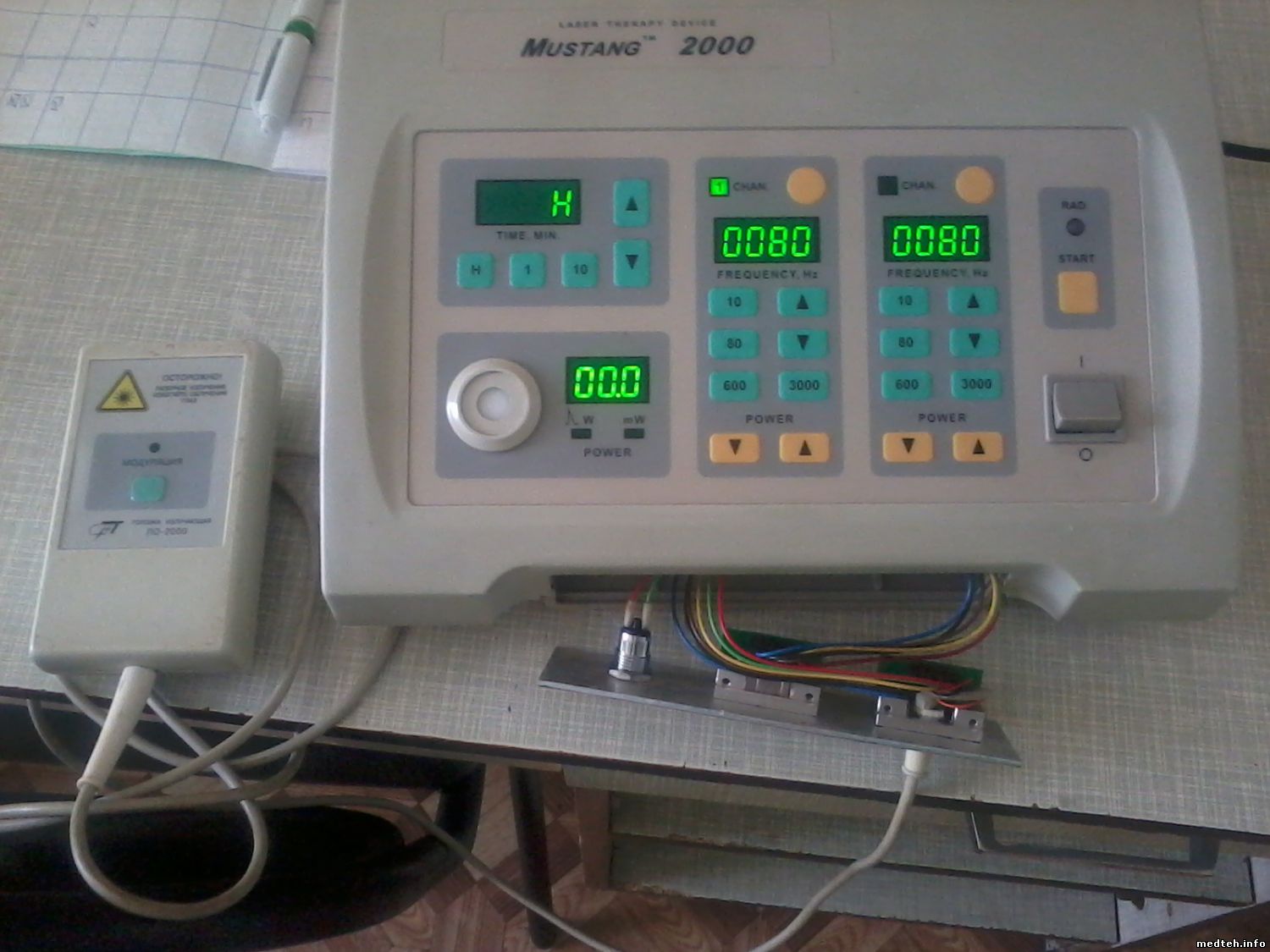

Не нашёл тут решения по поводу мощности на "Мустанг 2000".
Мощность показывает "0"и не регулируется. Датчики исправны проверял.

chelog, я так понимаю Вас, что "000" на цифровом индикаторе датчика излучения ... Проверьте кабель излучателя на обрыв жил, это наиболее характерная причина ..., поэтому и нет излучения ..., также проверьте предохранители ... Подключите другой заведомо исправный блок излучения - головку ... На выходном разъёме должны присутствовать +5 В, +15 В и регулируемое от 0 до +20 В ... (в каких именно гнёздах на память не помню)
chelogДата: Пятница, 20.Апр.2012, 11:26 | Сообщение # 19
У вас сообщений: 111
Блок излучателя рабочий (и на заведомо рабочий блок аппарат тоже не реагирует).
На головку приходит почему-то 3-и провода, хотя на форуме в одной теме видел фото совсем с другой платой на головке. Может просто старая модификация. Но до этого излучатель работал, и при подключении его к рабочему аппарату, он откликается просто макс мощность 9, вместо 20 с родным датчиком.
Измерил напряжения: +5 В и регулируемое тоже от 0 до +5 В. И больше ничего.
МВРДата: Пятница, 20.Апр.2012, 14:52 | Сообщение # 20
chelog, назначение гнёзд на всех выходных разъёмах блока управления всех Mustang 2000(-4) и Mustang 2000-2:
1 - Uupr (Uупр) управляющее напряжение (до 20 В);
2 - Fzap (Fзап) частота запуска (амплитуда импульса - 14+/-1 В, длительность - 1,5+/-0,5 мкс) /устанавливается пользователем/;
3 - +15В;
4 - GND общий;
5 - ID код вида излучателя;
6 - +5 В.
Если в излучающей головке лазер ЛПИ-101(102), то выходная мощность - 5 Вт, если ЛПИ-120, то - до 20 Вт ... В Вашем случае, судя по трём проводникам, идущим к головке - этого Uупр, Fзап и общий ... Это, видимо, одна из первых модификаций, а модификаций производитель "натворил" (и "творит") много ... см. транзистор в излучающей головке ..., если всё нормально, то нужен новый ЛПИ ... (от 3.5 до 6.5 т.р.).
Посмотрите предохранитель и мост на нижней плате в блоке управления в цепи питания +30 В ..., два интегральных стабилизатора 7805 на +5 В и один 7815 на +15 В, перед ним +30 В для цепи Uупр ..., эти стабилизаторы расположены на обеих боковых стенках блока управления (Mustang 2000) ...

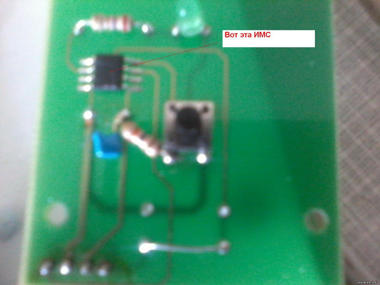

anton26, на плате внутри корпуса излучателя должно быть написано приблизительно так, как я указал в сообщении, см. всю тему ...

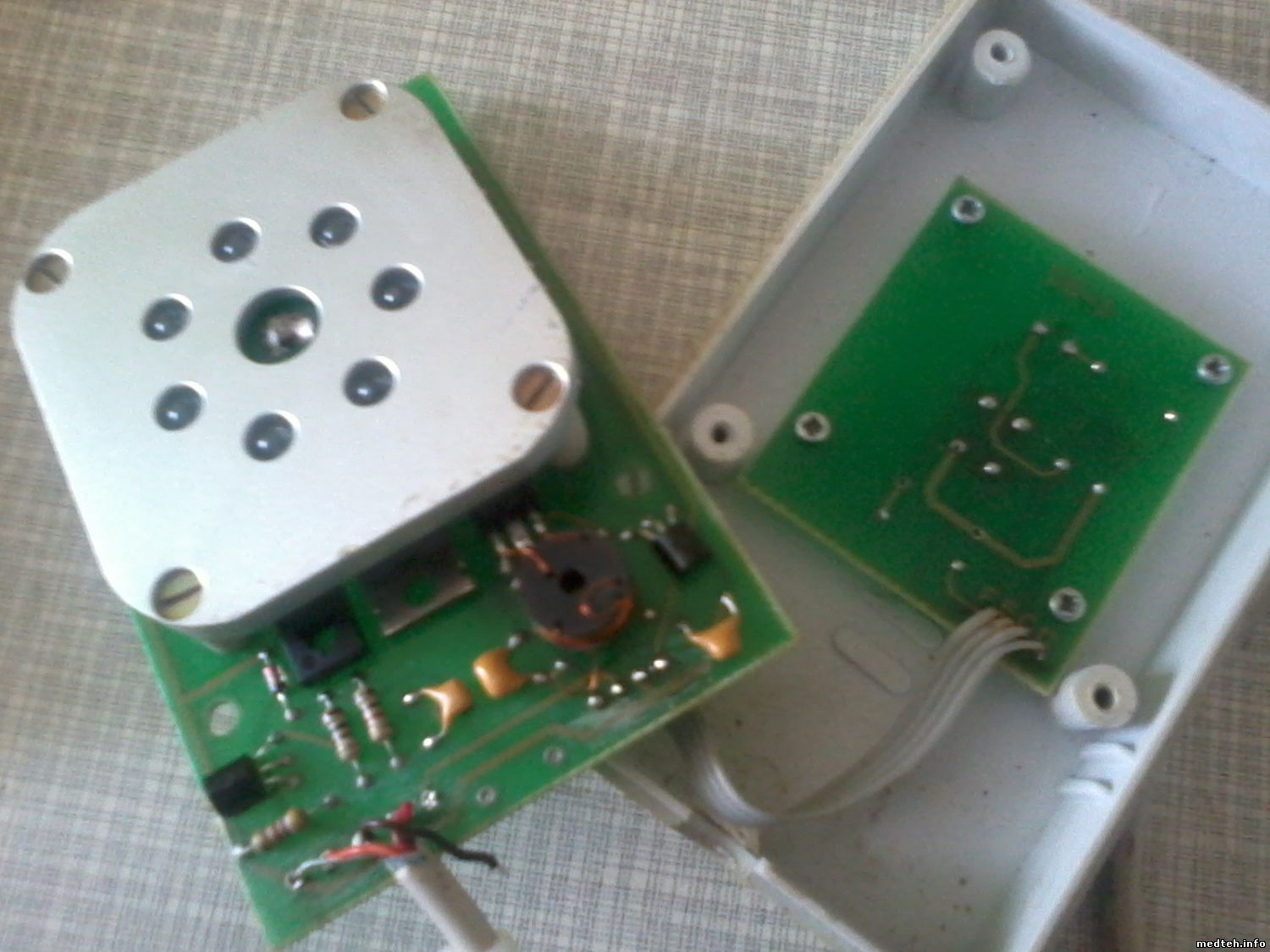

Это здорово, но вот столкнулся с оторванным излучателем ЛО-2. Там 5-ть контактов на плате излучателя обозначены G, F, C, U, +.
Разъём на проводе типа PS/2 Вот было бы здорово, если кто смог помочь с соответствием какой контакт разъёма соответствует какому обозначению.
Заранее благодарен.

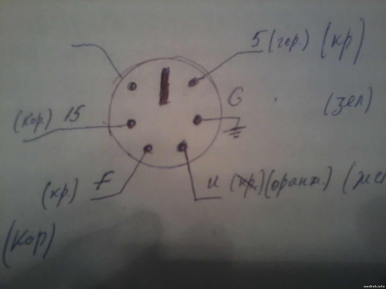

mitkingДата: Пятница, 21.Дек.2012, 01:31 | Сообщение # 31
У вас сообщений: 22
Специалист по обслуживанию
Нашёл распайку, возможно кому-то пригодиться mail1
Прим: вид разъёма со стороны аппарата

MunlikДата: Пятница, 14.Мар.2014, 18:57 | Сообщение # 33
У вас сообщений: 250
сервис-инженер
Петропавловск
Всем привет!
Разъём PS/2. Кто-нибудь смог открутить (разобрать) его у излучателя ЛО-2. Такое впечатление, что на клей закрутили (фото выше). Этот слабый пол сломал штырьки ... unknown
МВРДата: Суббота, 15.Мар.2014, 09:47 | Сообщение # 34
Munlik, что мучиться - купите, если нет в запасе, либо новый компьютерный кабель, либо новый разъёмный штекер (стоят не дорого), и припаяйте/распаяйте как надо по факту ...

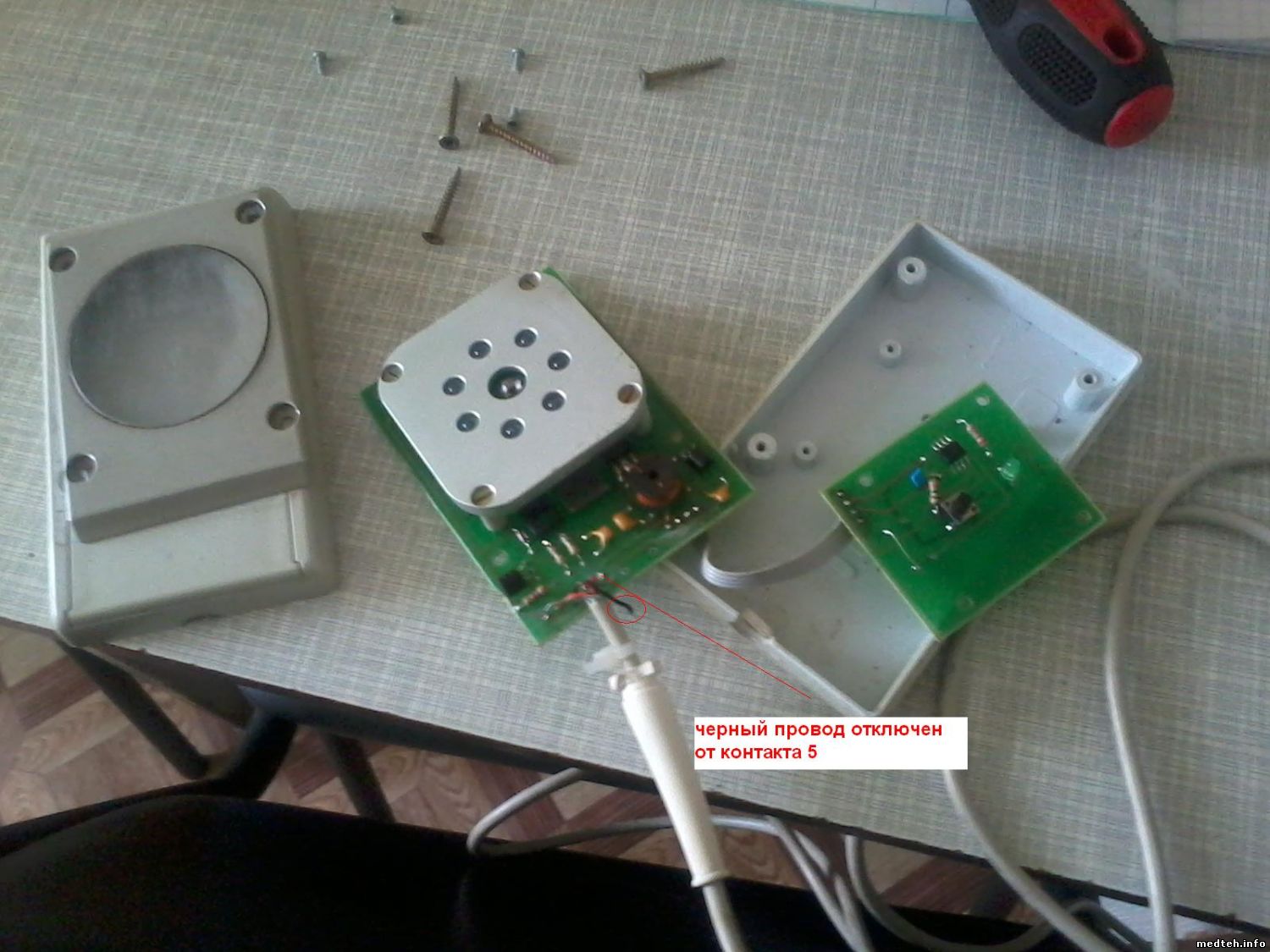

MunlikДата: Вторник, 29.Июл.2014, 11:30 | Сообщение # 36
сервис-инженер
Петропавловск
Так и не нашёл я разъём PS/2 для лазерной головки ЛО-2000, и решил запаять на прямую только толку что - этот лазерная головка оказалось не рабочей.
До меня его забрали на ремонт (с год уже).
Питания по праводам следующее:
G - +пит
U - -7,4V, нажимая START -4.4V
15 - -14.86V
F - -14.86V
5 - -10V, если провод (черн) не подкл к самой плате ЛО-2000, если подкл, то 0V.
Прозваниваю этот контакт на плате ЛО-2000 мультиметром отнасительно G, звониться 14 Ом в обе стороны.
По дорожке пришёл на микросхему 8-ми ножковую. 1 и 8 ноги без имени, при этом лазерный излучатель не горит.
Сам аппарат "Мустанг-2000" рабочий. Есть другая головка, вкл на оба канала - работает, свечения присутствует.
Кто подскажет, может что по этой "шняге"
Фото прилагаю.

У Mustang 2000(4 выхода) и Mustang 2000-2(2 выхода) электронные схемы блоков питания и исполнительных блоков одинаковы: просто в первом исполнительных 4, во втором - 2 ... Это хорошо видно на плате по расположению её элементов ...
Общие и блочные схемы МАТРИКСА и МУСТАНГОВ одинаковы (во всяком случае, МАТРИКСОВ первых выпусков ...).
Цитата Munlik ()

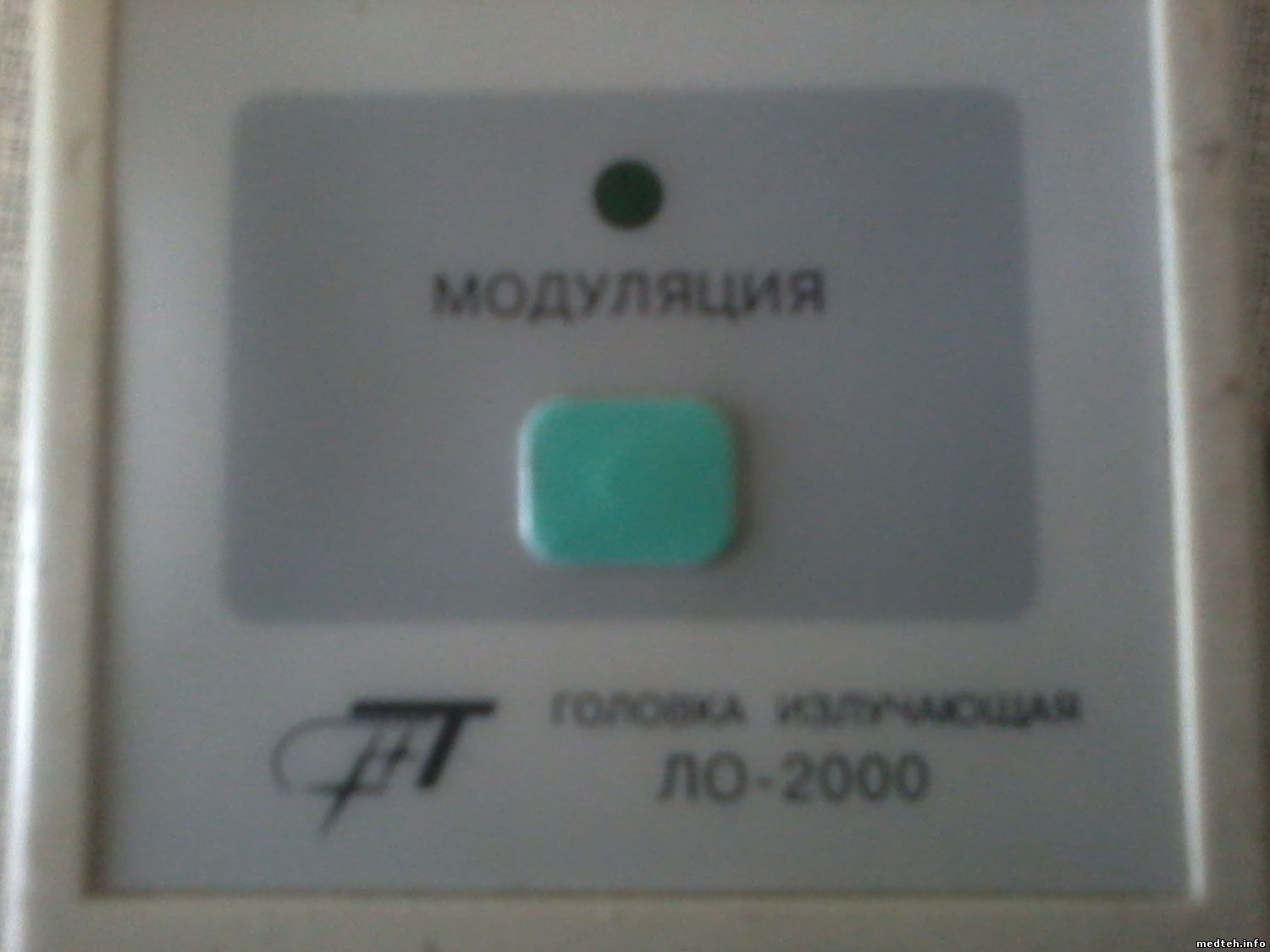

собственно, нужна-то схема для лазерной головки ЛО-2000
См. обрыв проводников в кабеле (цветность проводников в конкретном кабеле не обязательно такая как приводится в сообщениях данной темы, но их схемная разводка у всех кабелей одинакова), и пропай выводов ЛПИ ...
P.S. А что, тип лазерной головки так и указан: ЛО-2000? Они же разной мощности ... А значит и маркировка типа разная ... Что касается схемы платы головки, то производитель её постоянно изменяет ...
MunlikДата: Понедельник, 25.Авг.2014, 16:47 | Сообщение # 40
сервис-инженер
Петропавловск
Именно так МВР, а что фото не помогает, вроде, всё посмотрел.
