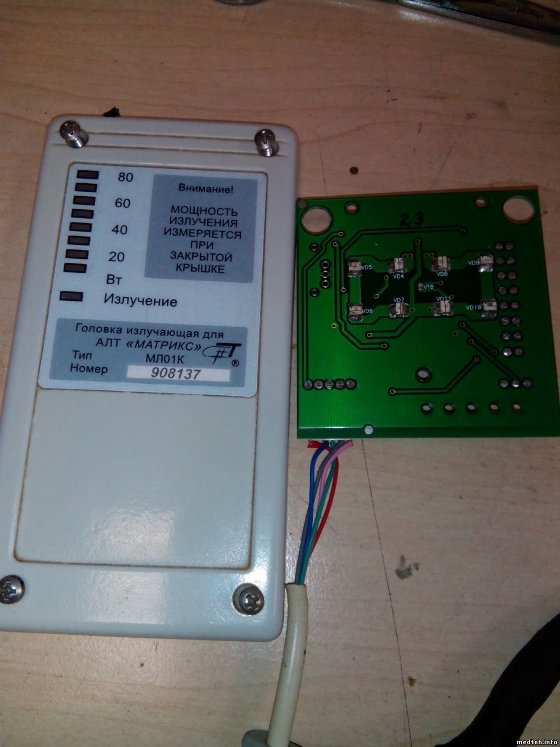

Аппарат "Мустанг 2000". Подключена лазерная головка от "Матрикса" - МЛ01К.
Прозвонкой нашёл в ней один неисправный лазерный диод. Подскажите его тип или на что его заменить?
VolodyaДата: Среда, 25.Окт.2017, 12:09 | Сообщение # 43
У вас сообщений: 50
Центральная Россия
Лазерный диод производства КРЛЗ, вроде, как ЛД102. Стоит в лазере ЛПИ-120, который устанавливается в соответствующие лазерные головки.
