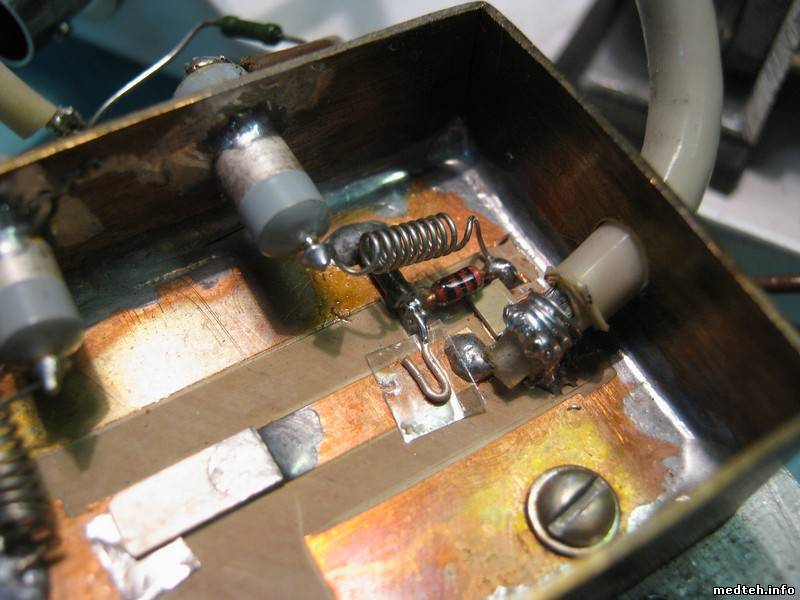

Всем спасибо за рекомендации. Диоды поменял,не помогло. Схему пытался скачать с места указанного выше .При регистрации там требовался мой номер телефона.Дал свой номер, два раза посылал в ответ с своего телефона СМС, деньги съели с телефона. Код доступа не прислали.Схему не скачал, а может это вообще лохотрон.Я про это место- http://www.medteh.info/go?http://duluzidogi.blogspot.ru/2012/10/01.html. К производителю звонили и писали письма,не отвечают. Писали письма мои сотрудники и звонили официально.Ответа никакого...
ПётрДата: Понедельник, 11.Фев.2013, 22:20 | Сообщение # 7
Руководитель
K

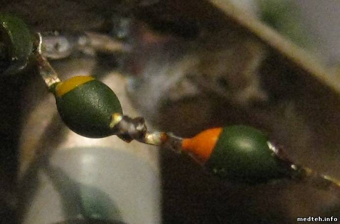

Что интересно, стоят два последовательно диода с разными буквами.
Заменил их,заново эти диоды не сгорают. Но прибор вроде не работает.Я вообще не видел как он должен нормально работать. Когда прибор излучает должен как-то светится диод на панели ? У меня нет инструкции на него. Излучателя (антенны ) нет. Я на выход поставил 50 омный резистор. Можно так делать в этом приборе?

Цитата (Пётр)
что это за деталь ?
Пётр, если деталь стоит в генераторе, то это варикап, т.е. диод, в котором используется емкость p-n перехода (порядка 4-15 пФ). Открывай справочник, смотри по цветовой маркировке его параметры, ставь такой же.
Откровенно говоря, без спецподготовки (набор знаний + стойка измерительной аппаратуры) такие приборы очень сложно лечатся...
AlexiumДата: Среда, 13.Фев.2013, 11:30 | Сообщение # 11
Ollemed, не путайте человека, у варикапов кв102 черный корпус. Про другой цвет не знаю, если знаете приведите ссылку.

OllemedДата: Среда, 13.Фев.2013, 17:39 | Сообщение # 13
У вас сообщений: 111
Alexium, на 100% согласен, что
Но и у КД103 тоже черный корпус! В справочнике цвет корпуса этого диода не нормируется, присутствует лишь информация о цветовых маркировках. В сообщении Пётр, №1, невозможно однозначно определить цвет корпуса этого VD...

ПётрДата: Среда, 13.Фев.2013, 19:40 | Сообщение # 15
Руководитель
K
Цитата (Alexium)
Пусть лучше он отдаст прибор специалисту, чем будет его "крушить" по вашим советам.
Прибор у был у "специалиста". Специалист его разобрал ,сложил около 15 винтиков в пакетик поленившись закрутить обратно ,положил всё в коробку и всё, пошёл свершать более выгодные заявки. И я его взял в ремонт...
Диоды эти стоят в генераторе выходном, частота на выходе примерно 950 Мгц. Корпуса их зелёные. Тот,что с жёлтой точкой КД103Б, а с оранжевой точкой КД102 Б.

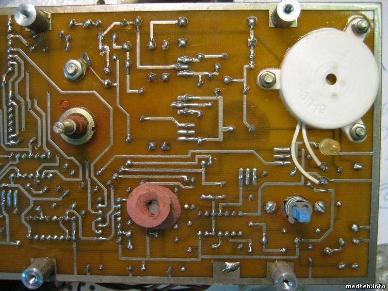

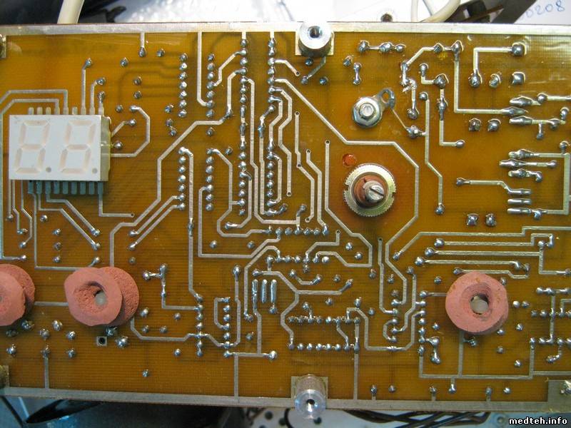

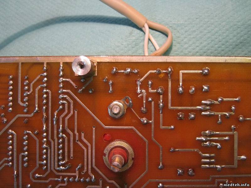

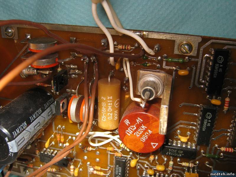

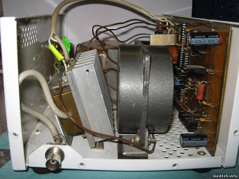

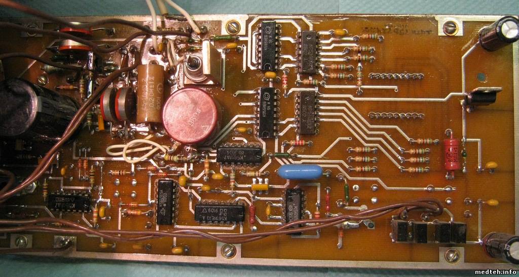

Фотографии всех плат и узлов в хорошем качестве. Ни одного измерения напряжения питания не сделано, без этого тему через несколько дней отправлю в корзину. Незачем флудить.
ПётрДата: Среда, 13.Фев.2013, 19:58 | Сообщение # 17
Руководитель
K
Фотографии и замеры обязательно размещу завтра или послезавтра, пожелания Ваши учту. У меня просто нет опыта общения на форумах. Прошу не удалять тему.

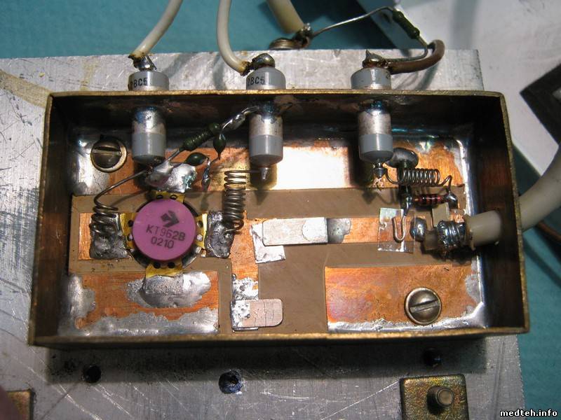

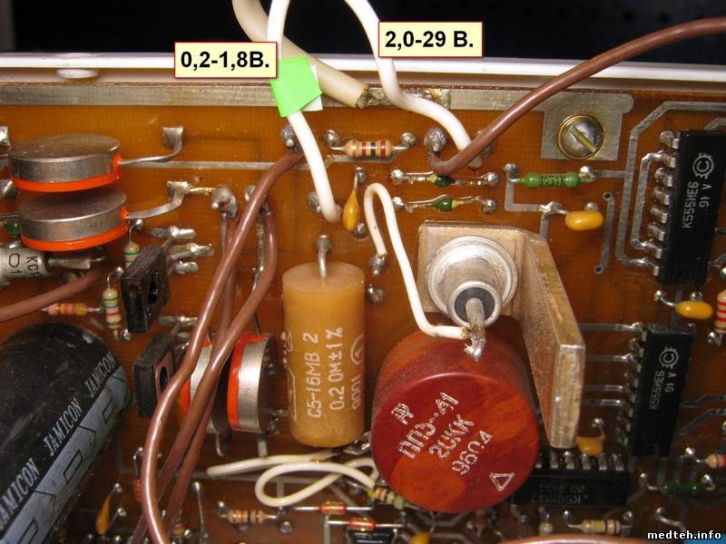

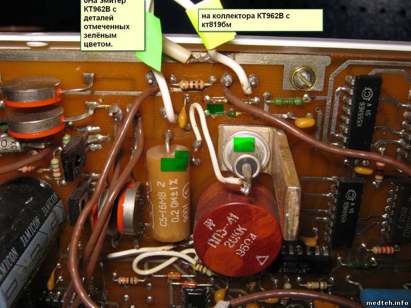

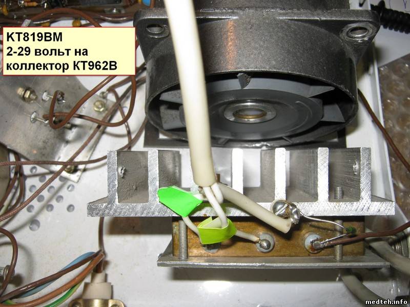

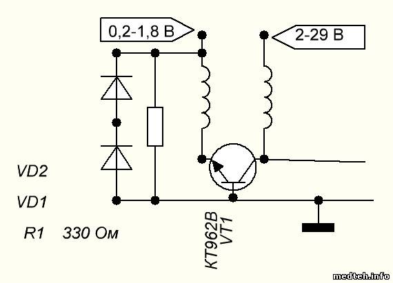

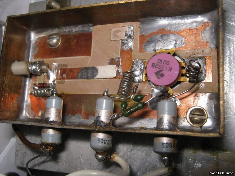

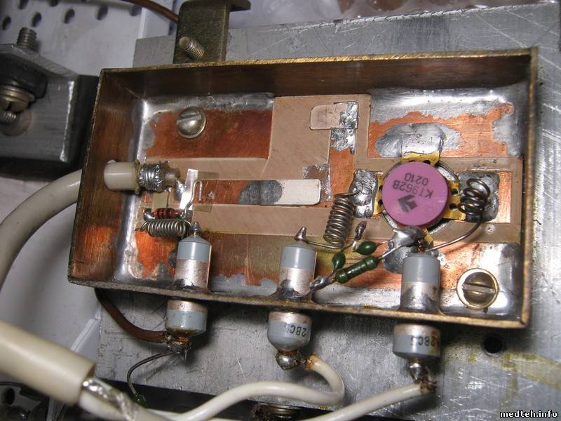

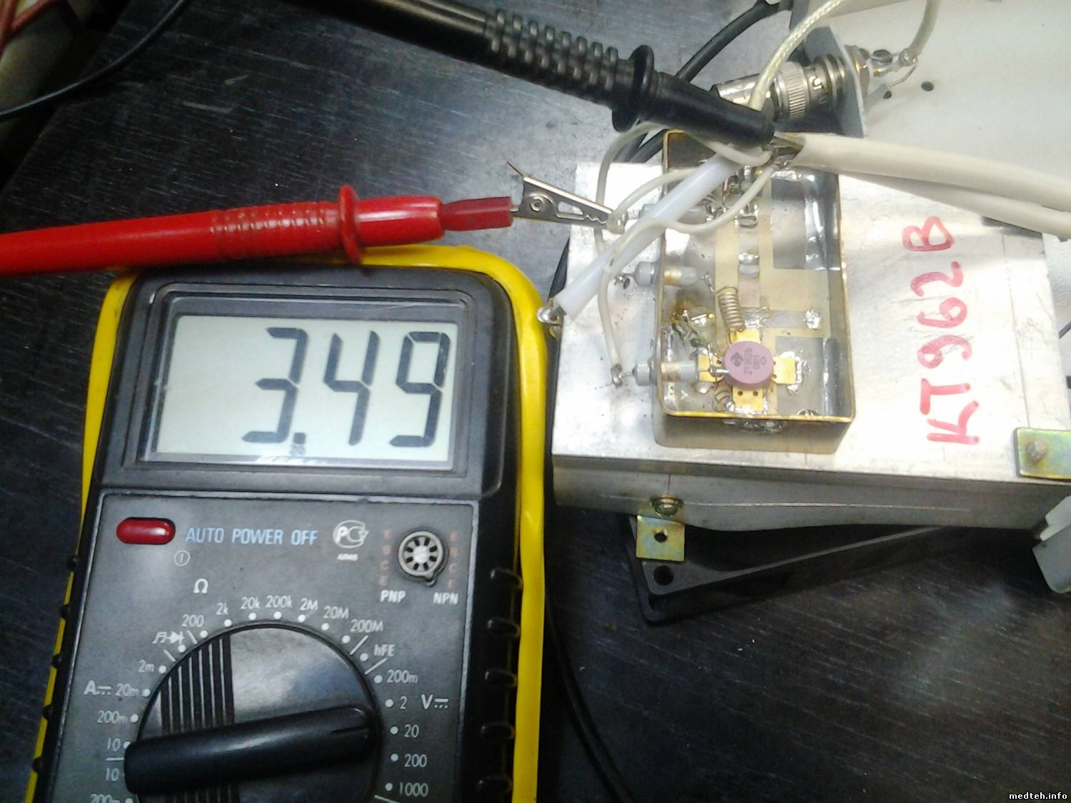

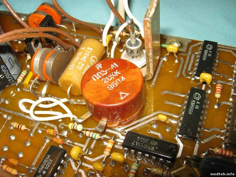

ПётрДата: Четверг, 14.Фев.2013, 16:25 | Сообщение # 18
Руководитель
K
Добрый день всем.

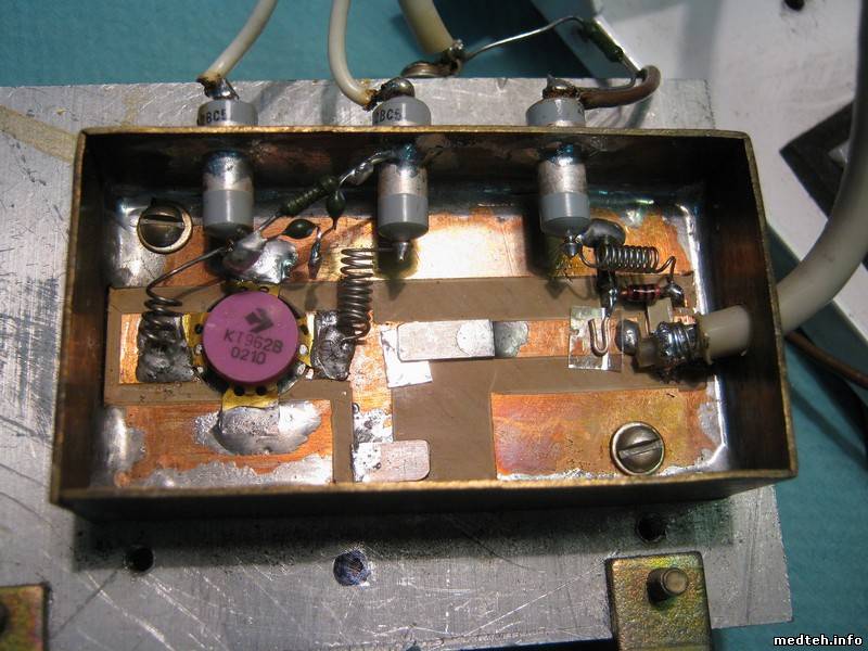

Аппарат ДМВ-терапии , без индикатора выходной мощности.Не пойму как понять ,что он выдаёт излучение согласно установленного ручкой регулировки.
Плата генератора . На ней только один транзистор КТ962В.
При включении питания прибора напряжение Б-К -0 Вольт. Б-Э -0 Вольт.
При нажатии кнопки пуск, после включения таймера появляется напряжение на коллекторе 0,2 вольта ,а на эмиттере 2 Вольта.
Ручкой регулировки мощности можно изменять напряжение на коллекторе с 0,2 В до 1,8 В. А на Эмиттере меняется с 2 вольт до 29 вольт. Диоды я поменял на КД 103 А. Прежние два диода были в коротком замыкании. Транзистор КТ 962 В получается имеет две базы и они обе на корпусе прибора. Видимо это автогенератор. И генерация происходит только в нём. Но генерации нет.
Излучателя у меня нет. Подключаю нагрузку 50 Ом.
Сообщение отредактировал Пётр - Четверг, 14.Фев.2013, 16:43

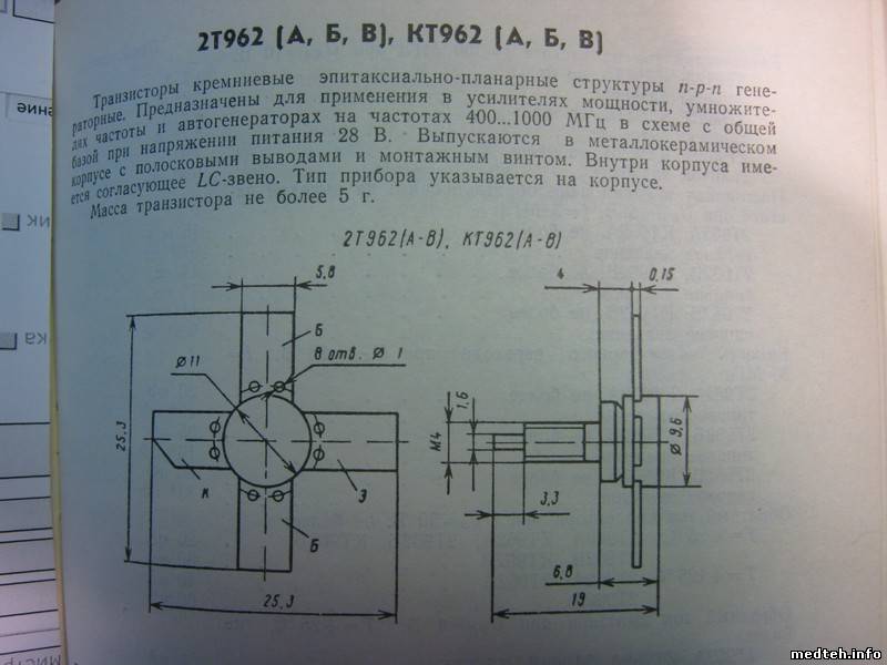

AlexiumДата: Четверг, 14.Фев.2013, 16:44 | Сообщение # 19
Большая просьба - не рассуждайте, необходимых для этого знаний нет. Это скорее всего схема включения с общей базой -
http://radiocon-net.narod.ru/page16.htm
Вас ничего не смущает? Даю наводку - n-p-n транзистор, напряжение на коллекторе должно быть больше чем на эмиттере - советую подумать и найти обрыв дорожки или перегоревший нагрузочный контур или разобраться что это за измерения. Напряжение база-эмиттер не может быть больше 4 в - транзистор помрет.
Даю день на выполнение всех рекомендаций.
Spektron46Дата: Четверг, 14.Фев.2013, 20:06 | Сообщение # 20
У вас сообщений: 30
В данном СВЧ-блоке не должно быть по-моему ни диодов, ни резистора; мощность транзистора зависит от частоты на входе-изменяющейся переключателем на передней панели. В данном СВЧ-блоке применена полосковая технология, где емкости конденсаторов представлены шириной зазора между полосок, а индуктивности -длиной этих полосок. Таким образом транзистор настроен в резонанс с помощью анализатора амплитудно-частотной характеристики. Лишняя капля припоя на полосках может сбить весь резонанс.
AlexiumДата: Четверг, 14.Фев.2013, 20:44 | Сообщение # 21
Spektron46,
- КТ962 предназначен для работы в схемах усилителях мощности класса С, умножителях частоты и автогенераторах на частотах 400-1000 МГц при напряжении питания 28 В внутри корпуса имеется согласующее LC-звено. Эти транзисторы изначально проектировались для работы на рассогласованную нагрузку.
А мне кажется это цепь смещения базы (задание рабочей точки).
AndrelectronikДата: Пятница, 15.Фев.2013, 09:45 | Сообщение # 22
У вас сообщений: 109
Инженер мед-оборудования

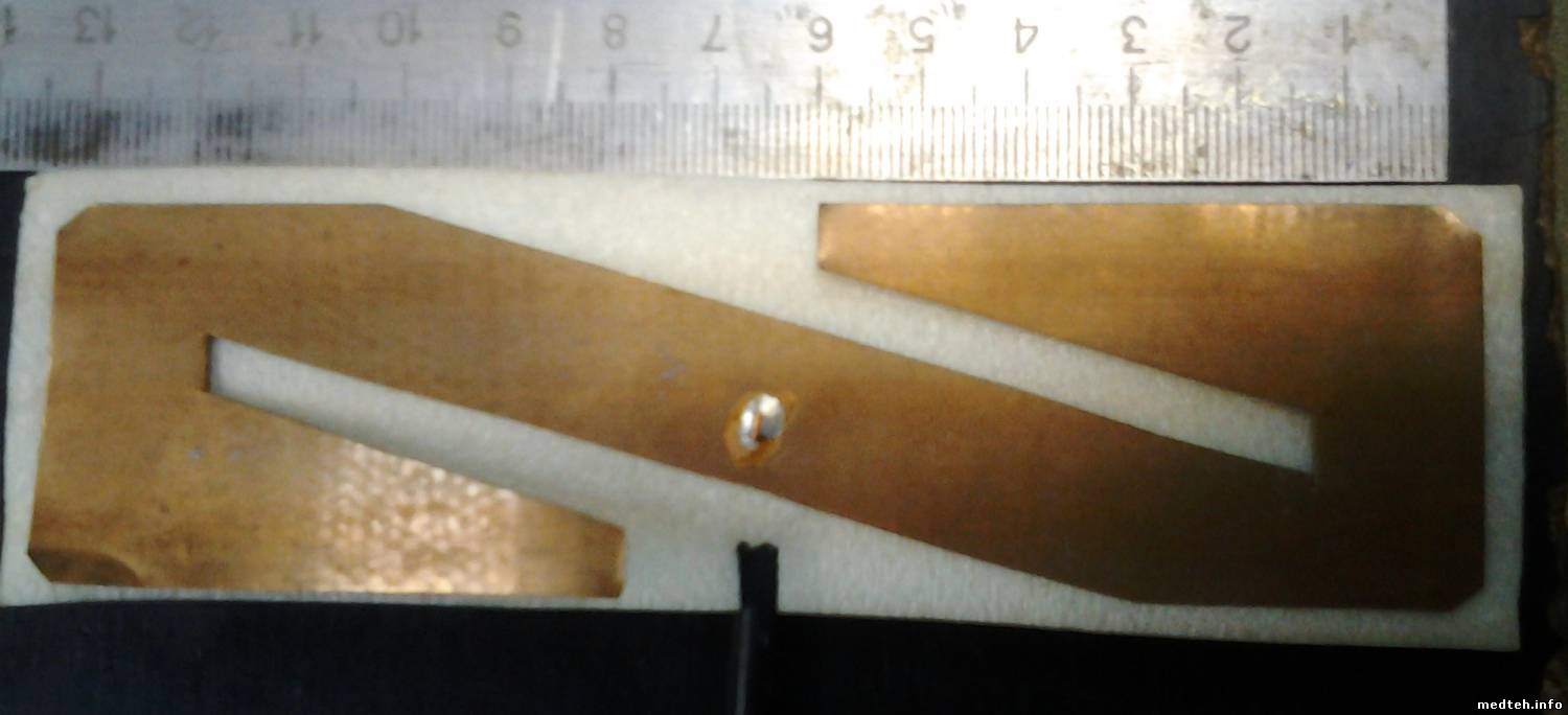

к примеру на ДМВ 20-1 там нет сопротивления в излучателе, где то тут на форуме мне отписали по этому поводу, люди не поленились и измерили все что можно в излучателе, там получилось несколько пикофарад всего лишь...
хорошо бы Вам найти нормальный излучатель...
предполагаю что Ваш аппарат работает на выходе так же как и у мой...
вот читаю список деталей в блоке СВЧ...тоже два диода, только они не те что указано выше, не 102 и не 103 они вообще "Диод СВЧ переключательный КА517А-2 ТТ3.360.075 ТУ" и еще один диод АА112Б
051.tif (231.9 Kb)
Сообщение отредактировал Andrelectronik - Пятница, 15.Фев.2013, 10:03
ПётрДата: Пятница, 15.Фев.2013, 11:52 | Сообщение # 23
Руководитель
K
При нажатии кнопки пуск, после включения таймера появляется напряжение на эмиттере 0,2 вольта ,а на коллекторе 2 Вольта.
Ручкой регулировки мощности можно изменять напряжение на эмиттере с 0,2 В до 1,8 В. А на коллекторе меняется с 2 вольт до 29 вольт. Диоды я поменял на КД 103 А. Прежние два диода были в коротком замыкании. Замер производил относительно базы (корпуса прибора) Но генерации нет. Обрыва нет нигде . Ошибся я раньше где у транзистора коллектор и эмиттер. Исходил из и вида сверху на транзистор . "Ключа" на коллекторе уже же нет.
Сообщение отредактировал Пётр - Пятница, 15.Фев.2013, 11:55

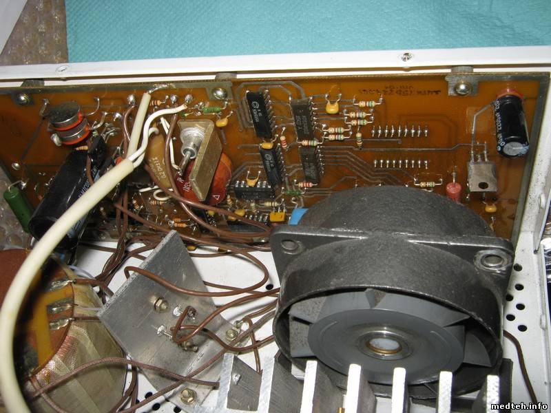

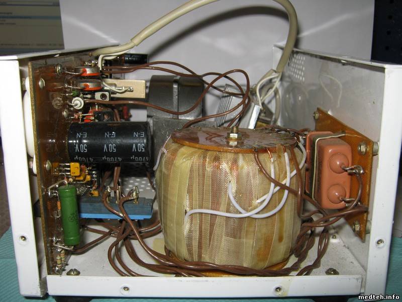

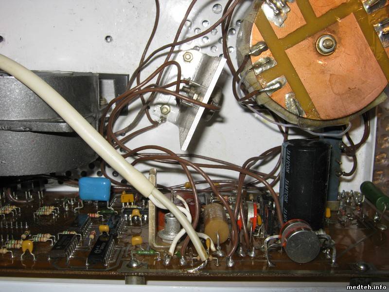

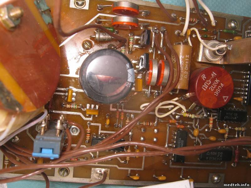

AlexiumДата: Пятница, 15.Фев.2013, 14:04 | Сообщение # 24
Фотографии остальных блоков.
Разрисуйте схему подключения транзистора, куда подключены диоды и резистор, куда полосковая линия.
Генерацию ищите в предыдущих каскадах, а не в усилительном. ЭТО НЕ АВТОГЕНЕРАТОР. ireful

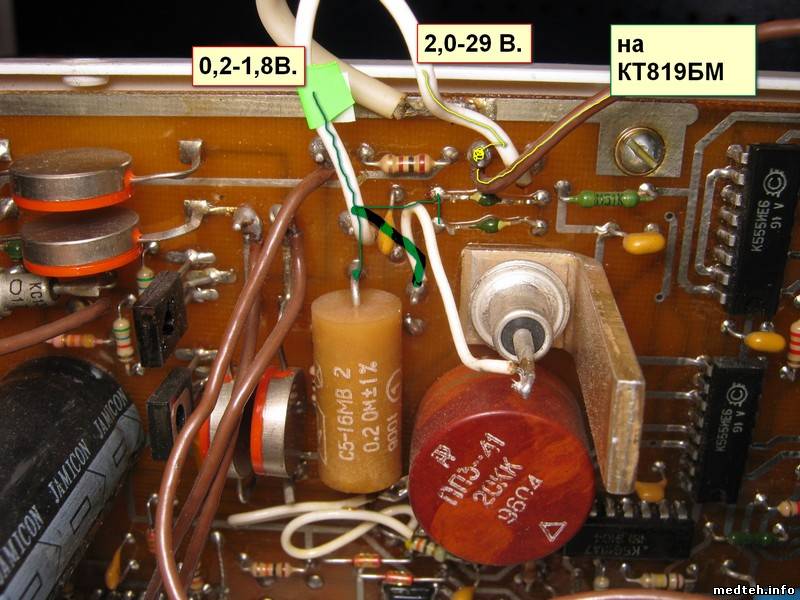

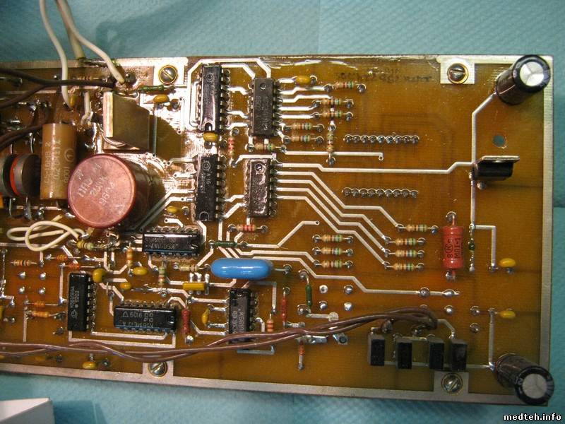

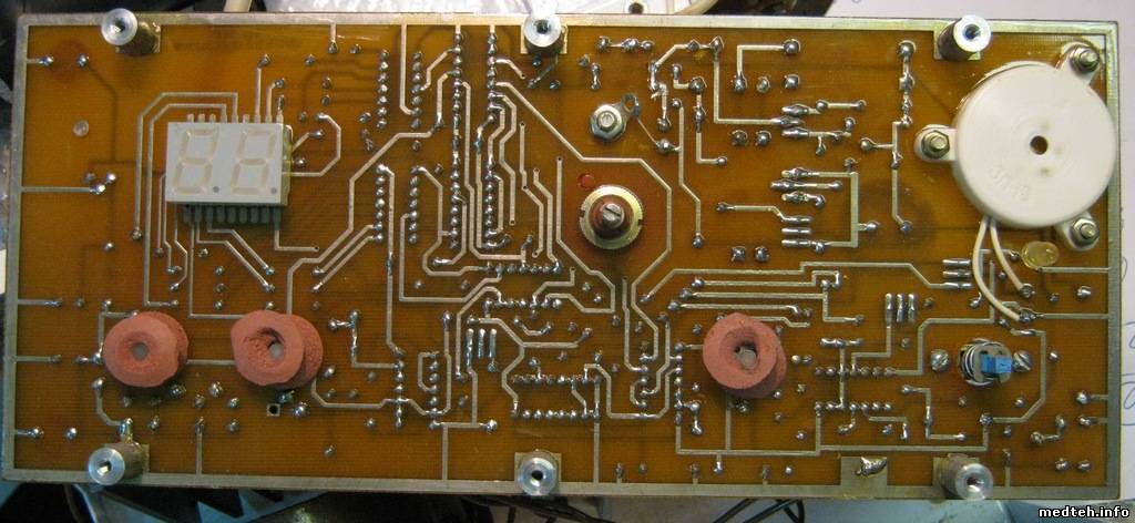

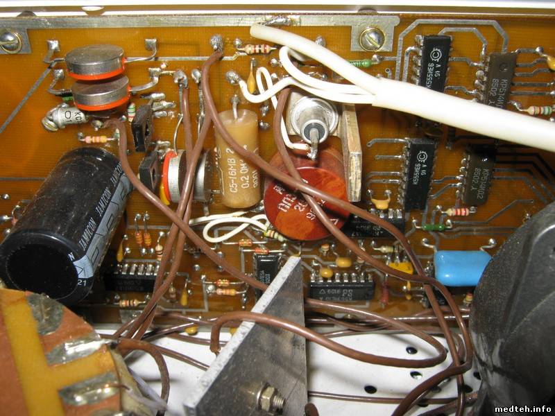

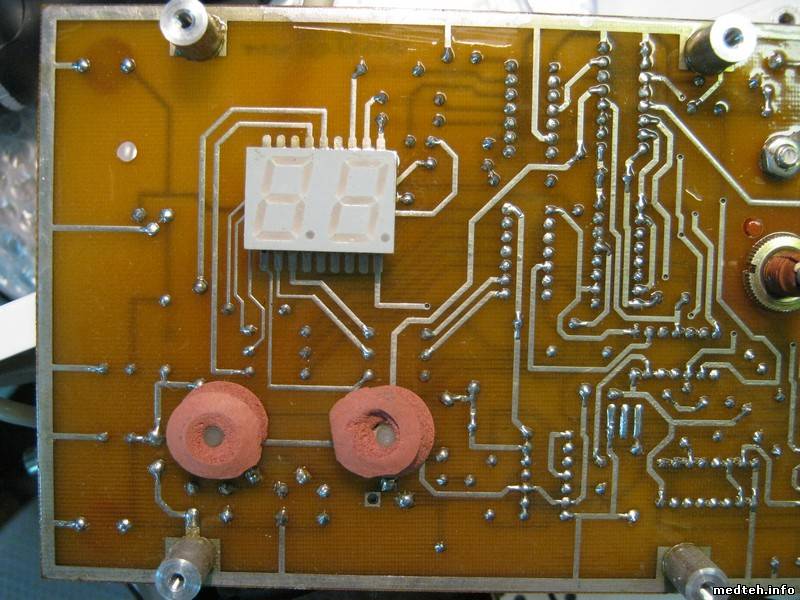

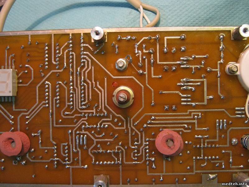

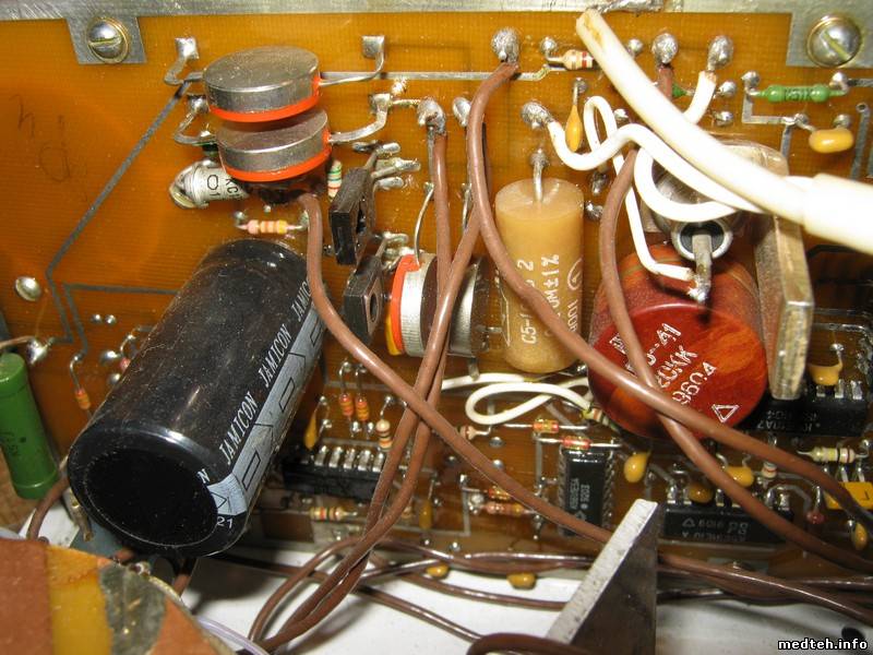

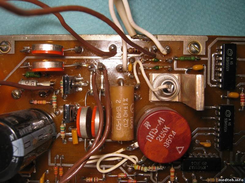

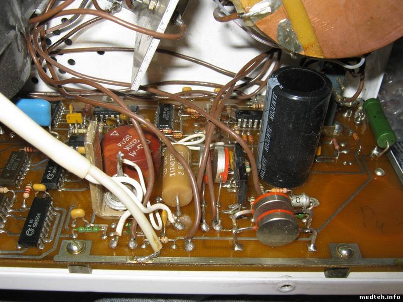

ПётрДата: Суббота, 16.Фев.2013, 20:20 | Сообщение # 25
Руководитель
K
Добрый вечер Всем.
Спасибо за помощь.
1606690.jpg (27.6 Kb) · 4979859.jpg (151.3 Kb) · 7465177.jpg (149.0 Kb) · 4620761.jpg (159.6 Kb) · 1687906.jpg (169.6 Kb) · 8854778.jpg (155.3 Kb)

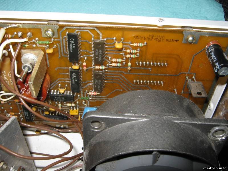

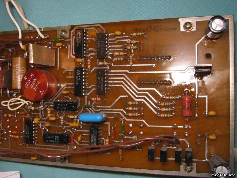

ПётрДата: Суббота, 16.Фев.2013, 20:23 | Сообщение # 26
Руководитель
K
Продолжение фото.
3594767.jpg (156.3 Kb) · 9174455.jpg (195.2 Kb) · 7191041.jpg (159.9 Kb) · 8938096.jpg (170.1 Kb) · 4009044.jpg (158.7 Kb) · 2530253.jpg (137.6 Kb)

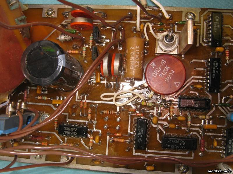

ПётрДата: Суббота, 16.Фев.2013, 20:25 | Сообщение # 27
Руководитель
K
Продолжение фото .
1950760.jpg (159.1 Kb) · 8319616.jpg (172.6 Kb) · 6103135.jpg (246.2 Kb) · 7785225.jpg (166.1 Kb) · 8076268.jpg (176.3 Kb) · 6706201.jpg (178.6 Kb)
ПётрДата: Суббота, 16.Фев.2013, 20:28 | Сообщение # 28
Руководитель
K
4193179.jpg (148.2 Kb) · 9631160.jpg (137.9 Kb) · 7859774.jpg (133.9 Kb) · 3173072.jpg (159.4 Kb) · 8538451.jpg (159.8 Kb) · 9647205.jpg (150.1 Kb)
babysh-mДата: Суббота, 16.Фев.2013, 22:13 | Сообщение # 29
Ошибаетесь, однако, батенька!
А работает этот агрегат практически по принципу СВЧ печки. Подается "модулированное" напряжение питания и от него зависит выходная мощность.
AlexiumДата: Суббота, 16.Фев.2013, 23:16 | Сообщение # 30
Цитата (babysh-m)
Ошибаетесь, однако, батенька! А работает этот агрегат практически по принципу СВЧ печки. Подается "модулированное" напряжение питания и от него зависит выходная мощность.
От него не зависит частота генерации? Опишите как это работает, ну а если еще и SPICE модель, буду в восторге!!!
Пока то что я вижу на фото - это полный бред.
Пётр, Ищите транзистор или диод работающие в лавинном режиме (вполне возможно это специализированные лавинные транзистор или диод). А лучше разрисуйте к чему подключен на плате с таймером и питанием эмиттер и коллектор транзистора КТ962.

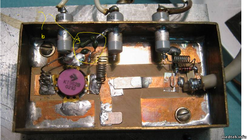

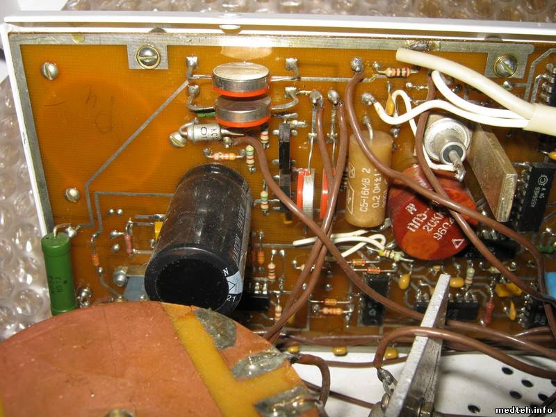

ПётрДата: Воскресенье, 17.Фев.2013, 00:35 | Сообщение # 31
Руководитель
K
Разрисовать подробней смогу в понедельник, прибора нет под рукой. Но кое что я отметил на фото.
8623526.jpg (159.6 Kb) · 8672574.jpg (152.0 Kb) · 6223312.jpg (142.7 Kb) · 8161466.jpg (155.7 Kb) · 5618803.jpg (162.7 Kb) · 2617272.jpg (164.1 Kb)
AlexiumДата: Воскресенье, 17.Фев.2013, 01:05 | Сообщение # 32
Пётр, ищите излучатель, у меня подозрение, что транзистор регулирует мощность подаваемую на излучатель. А сам излучатель "активный" и вся генерация в нем.
Ну это выдержка из описания аппарата:
"Аппарат обеспечивает плавное регулирование мощности во всем диапазоне от не более 1 Вт до максимального значения с помощью регулятора, расположенного на лицевой панели аппарата.
Аппарат обеспечивает автоматическое снятие мощности излучения по истечении заданного времени процедуры, а также при нарушении соприкосновения излучателя с телом пациента."
creytДата: Воскресенье, 17.Фев.2013, 19:11 | Сообщение # 33
У вас сообщений: 546
Кузня
Излучатель состоит из плоской катушки и конденсатора. Мог обломиться кабель или его укоротили по незнанию и резонанс ушёл.
А скорее всего транзистор сдох, отпаять и померить К-Э.
Стоит от 300р и выше и не факт что не сдохнет опять.

AlexiumДата: Вторник, 06.Авг.2013, 20:41 | Сообщение # 35
Цитата (Вячеслав-Воронеж)
В схеме пост №25 на эмиттере не просто индуктивность а сопротивление! АВТОГЕНЕРАТОР!
Вячеслав-Воронеж, изучайте схемотехнику (советую почитать книгу Реда) и перестать обзывать схемы с общей базой автогенератором. Они от этого генерировать не станут.
Советую еще подумать про полярность измеренного напряжения, если это обратная полярность (напряжение на эмиттере больше чем на базе) , то транзистор выдерживает 5-6 В спокойно. А учитывая квалификацию ТС это вполне возможно.
Изучайте схемотехнику - в жизни пригодится. yes

9681006.jpg (58.6 Kb) · 4022681.jpg (155.3 Kb) · 4882835.jpg (114.4 Kb) · 4544765.jpg (138.9 Kb) · 5104618.jpg (122.5 Kb) · 8095483.jpg (129.4 Kb)

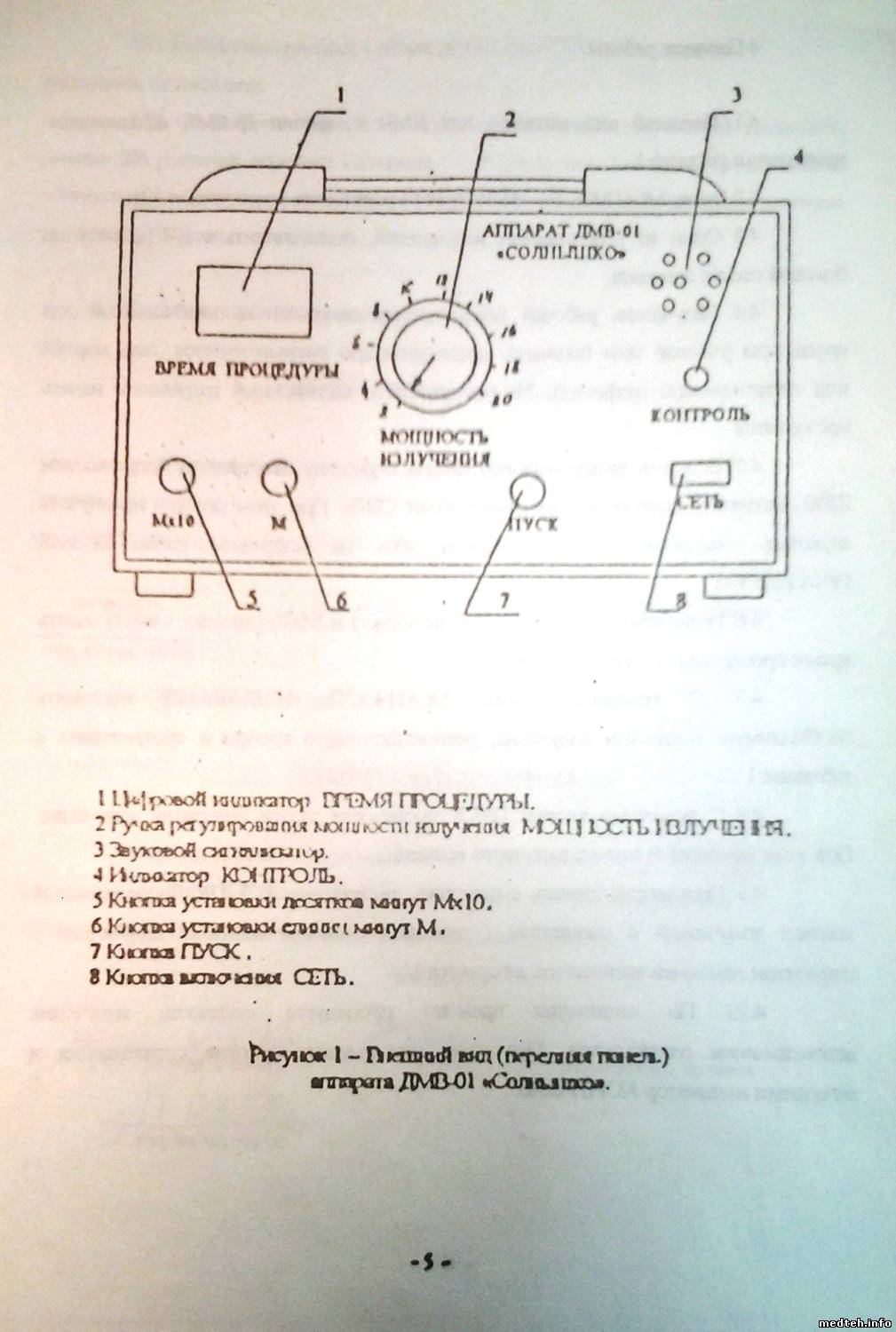

AlexiumДата: Среда, 07.Авг.2013, 13:35 | Сообщение # 37

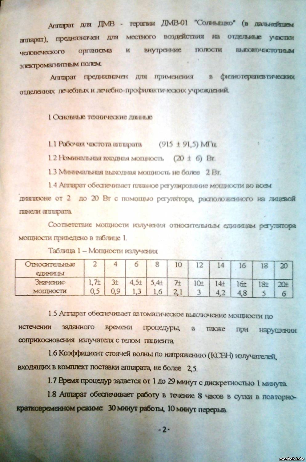

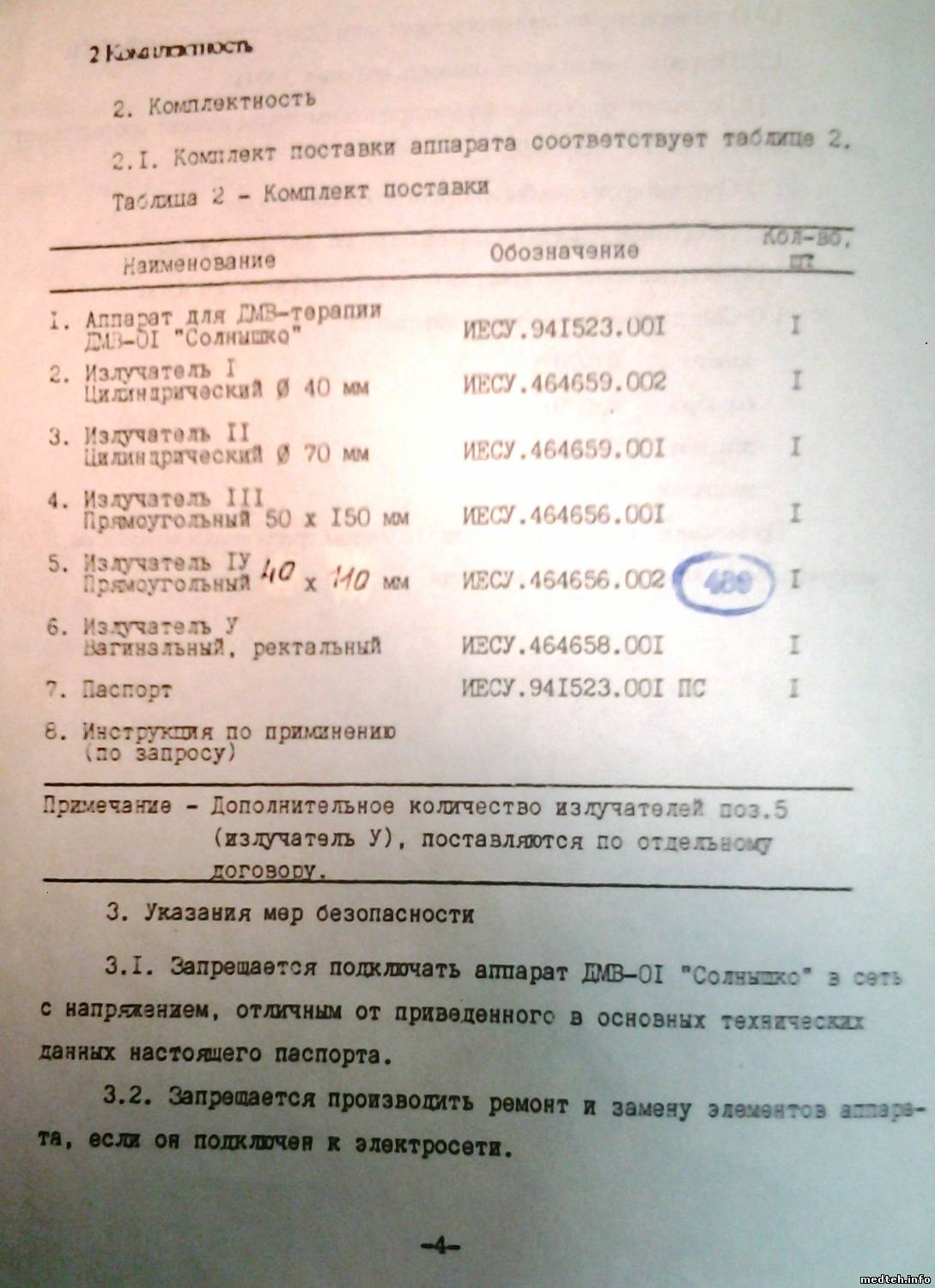

Вячеслав-Воронеж, - это вы что показываете - своё упрямство или свою глупость?
Схемотехника это - http://ru.wikiversity.org/wiki....техника
А то что на фото - называется паспорт, схемы в нем нет, изучайте схемотехнику, нечего флудить. yes
Вячеслав-ВоронежДата: Среда, 07.Авг.2013, 13:45 | Сообщение # 38
У вас сообщений: 122
инженер-конструктор-програмист-техн
Кусочек паспорта Солнышко ДМВ-01 и фот отчёт О работе Автогенератора на биполярном транзисторе по схеме с общей базой yes
Автогенератор - это источник электромагнитных колебаний, колебания в котором возбуждаются самопроизвольно без внешнего воздействия. Поэтому автогенераторы, в отличие от генераторов с внешним возбуждением (усилителей мощности), часто называют генераторами с самовозбуждением.
http://www.referaty-na-zakaz.ru/diplom/2311.html
Сообщение отредактировал Вячеслав-Воронеж - Среда, 07.Авг.2013, 18:55
Вячеслав-ВоронежДата: Среда, 07.Авг.2013, 13:56 | Сообщение # 39
biggrin аппарат работает великолепно, но отсутствие какого либо индикатора выхода
ireful , индикатора!
создают неудобства, вероятно производитель намеренно, исключил стрелочный прибор, чтобы не вязатся с метрологами.. bye2
Сообщение отредактировал Вячеслав-Воронеж - Среда, 07.Авг.2013, 19:10
doctor_farshДата: Воскресенье, 01.Фев.2015, 16:44 | Сообщение # 40
Благовещенск
Ребята - вот и мне попалось солнышко с индикатором на передней панели. После того как мощность навалили наполную в вч блоке сгорели два диодика с точками - с их номиналом все понятно и резистор (что на рисунке) - вот с его номиналом совсем непонятно ибо обуглен и уничтожен до неузнаваемости - подскажите пожалуйста. Само собой еще сгорел и транзистор, но это немного другая история.
