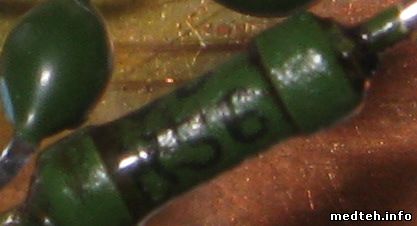

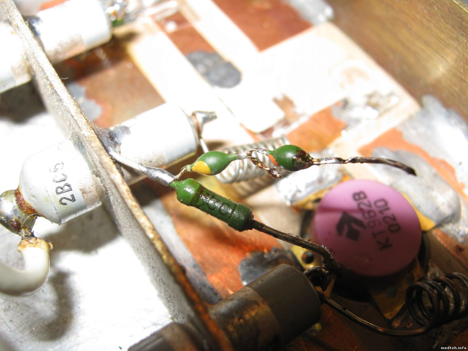

Нашёл я у себя фото этого резистора. Вроде, R36 написано на нём.
STarasДата: Вторник, 03.Фев.2015, 22:18 | Сообщение # 42
А может К36 ?
Выпускались ли резисторы этого типа с номиналом R36 ?
doctor_farshДата: Среда, 04.Фев.2015, 00:31 | Сообщение # 43
Благовещенск
да скорее всего к36 - спасибо за фото.

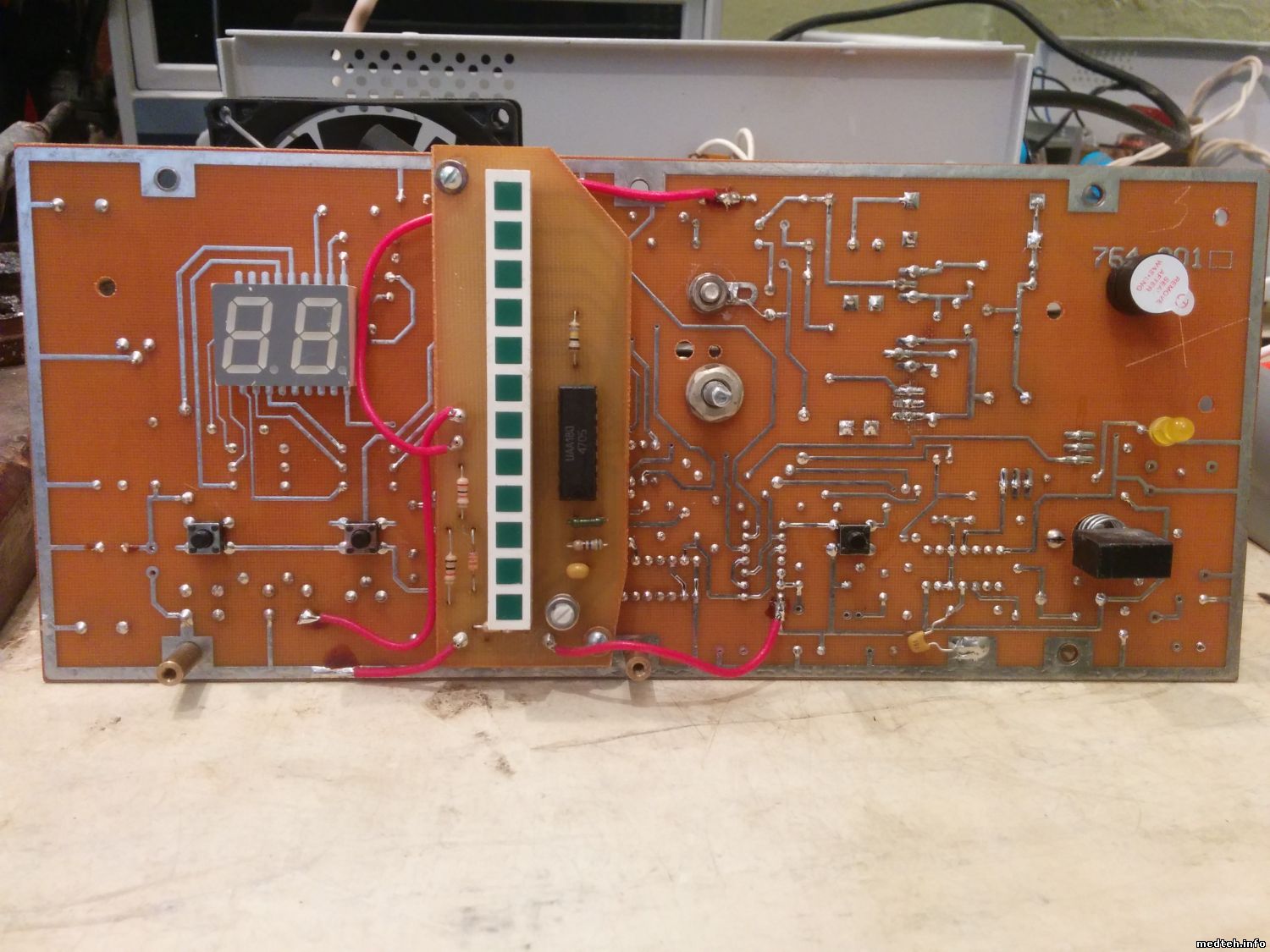

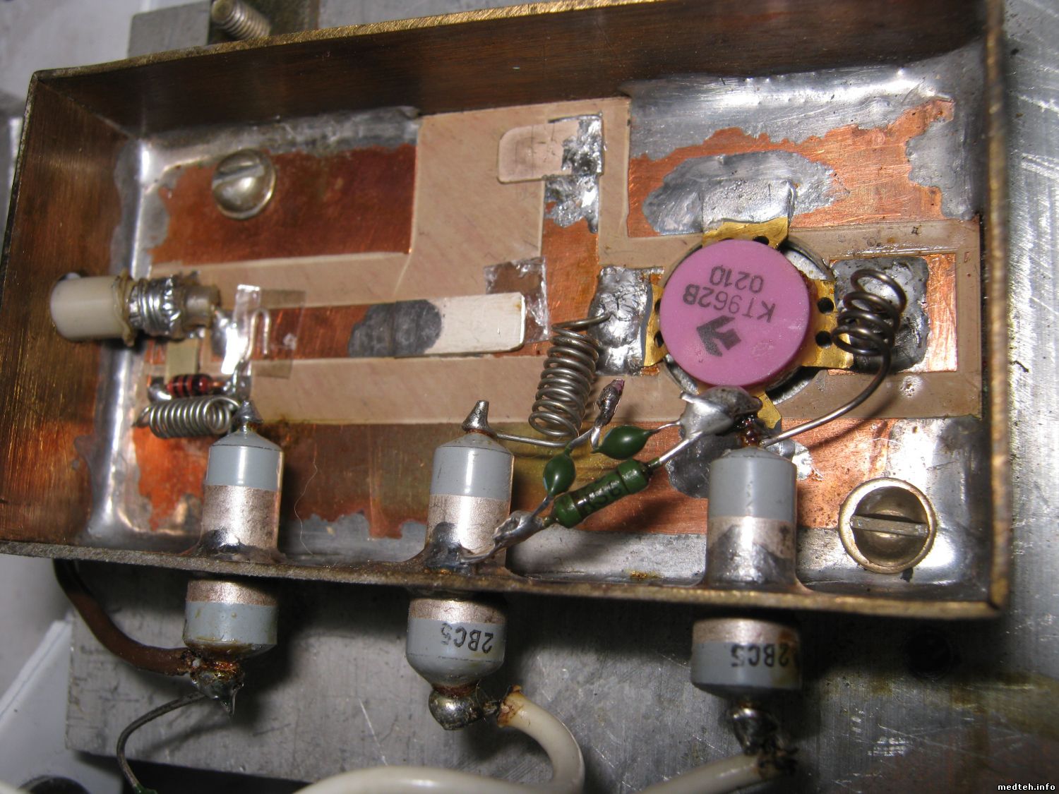

В общем разгребшись с работой вернулся опять к своему солнышку. Итого имеем: ВЧ блок - сгорел резюк и оба диода с ним + вдогонку естественно 962. Перейдем на основную плату - тут от всего расстроился кт819гм и решил тоже сгореть. На аппарате есть индикатор из 10 светодиодиков в столбик. Из всего столбика 5 светодиодов горят независимо от положения ручки регулировки мощности, и конечно же не регулируется напряжение на выходе транза кт819 (т.к не регулируется напруга на его базе), транзистор в открытом состоянии и на его выходе 29 вольт независимо от положения ручки. Транзы, диоды и резюки на основнной плате - все целки. Кто нибудь знает как собрана регулировка мощности на этом аппарате (понял что на логике, не понял на какой именно) - если кто знает буду благодарен.

STaras, резистор 360 ом задаёт ток базы !
doctor_farsh,

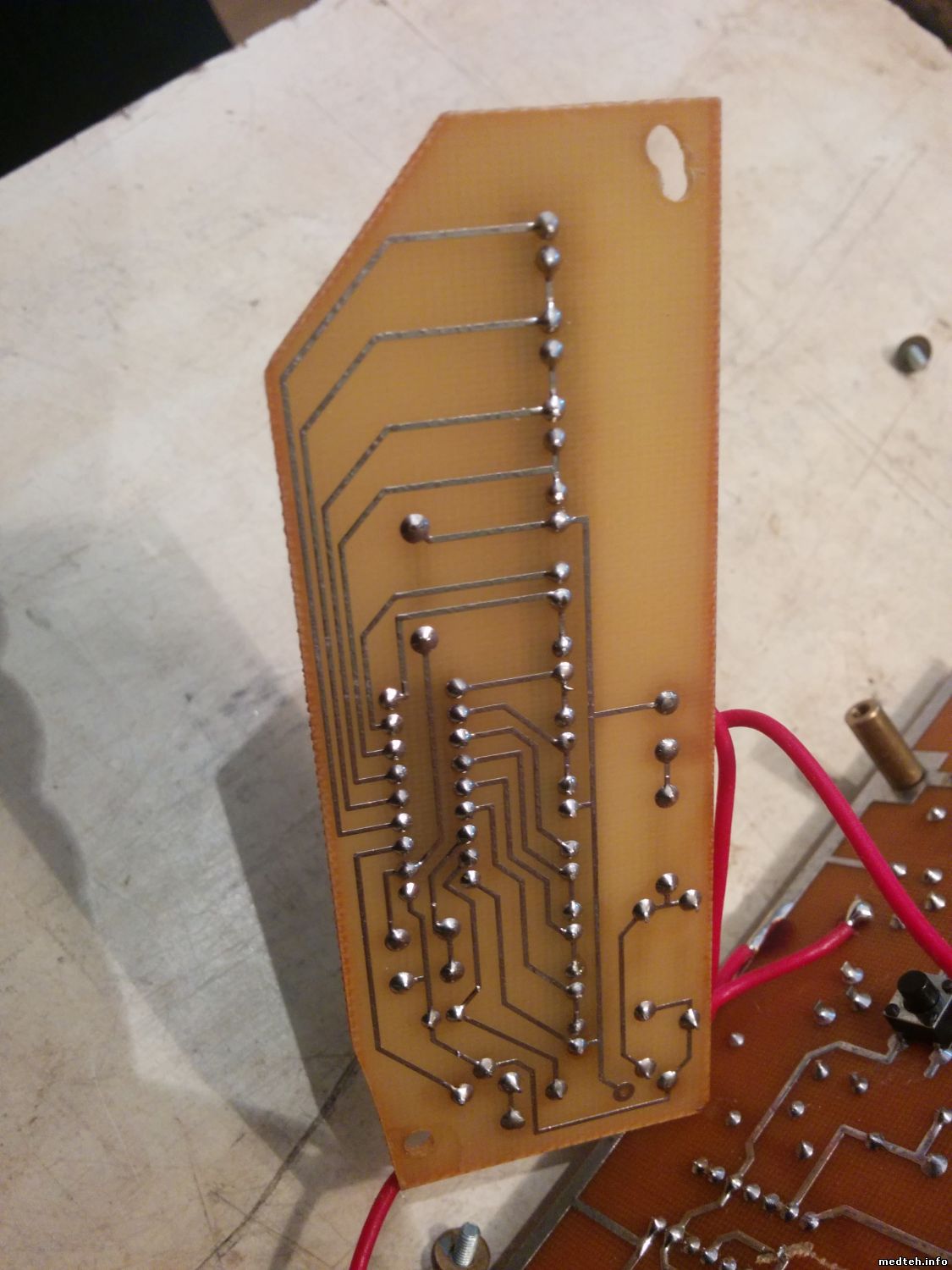

Схемы нет.( кусочек пост 25) использовать 1н4 нельзя(частота высокая), регулировка мощности построена на изменении скважности питающего напряжения. Начни с блока питания иуправления (ВЧ блок подключи позднее) , напряжения на базе 819, должны быть импульсы,Посмотри изменения на регуляторе ( может просто обрыв) разумеется после включения часов, обычная логика (серия микросхем 555), просматривается осциллографом........Индикатор ? wink Это надо, фото в тему-вероятно применили что то готовое ( на микросхеме?)
doctor_farshДата: Воскресенье, 22.Фев.2015, 16:10 | Сообщение # 46
Благовещенск
Вячеслав-Воронеж, Да действительно индикатор применили на готовой микросхеме, фото сделаю - выложу в форум. Я вообще задался таким вопросом: чего то столько наворочено всего на этой плате, надо как нить выкинуть все лишнее, поставить процик типа Atmega8 и замутить это все в програмулину. Как только расправлюсь с сим девайсом - напишу ей богу.

пришел в ремонт кт962 в обрыве ,электрод вскрыли нет там сопротивления

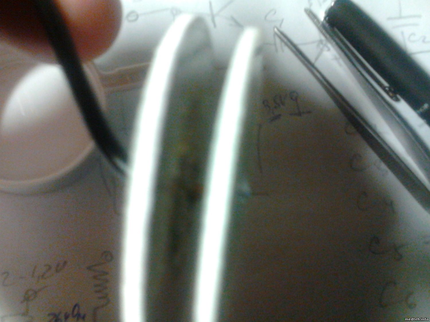

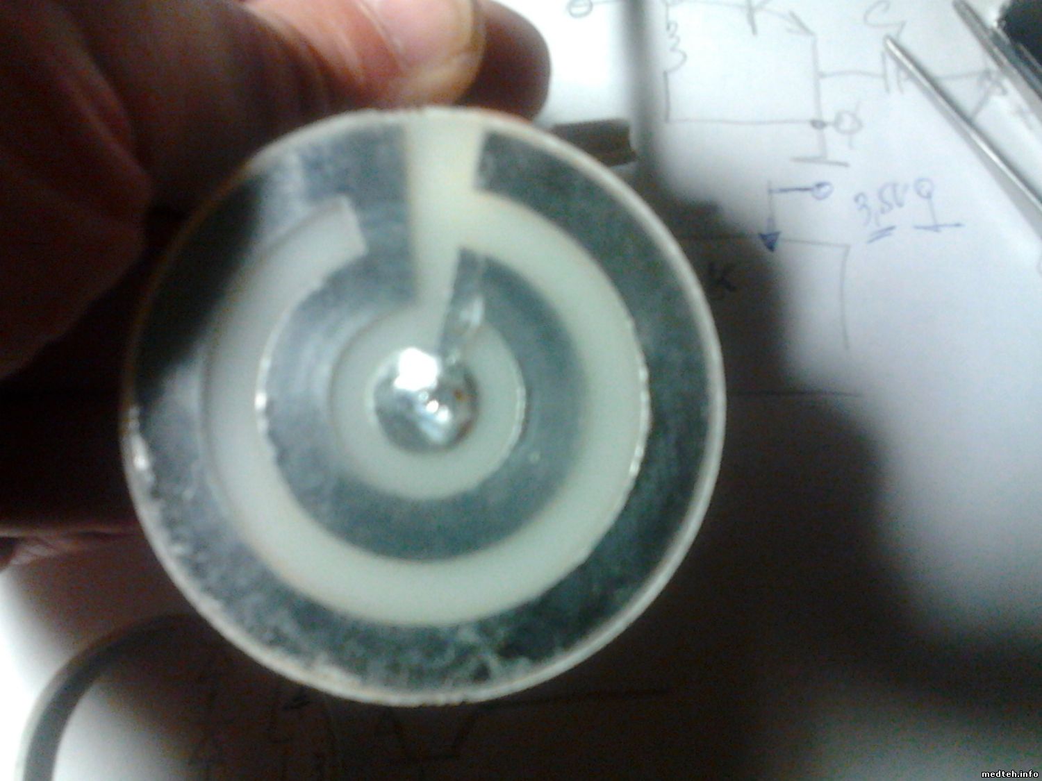

Всем доброго времени суток.

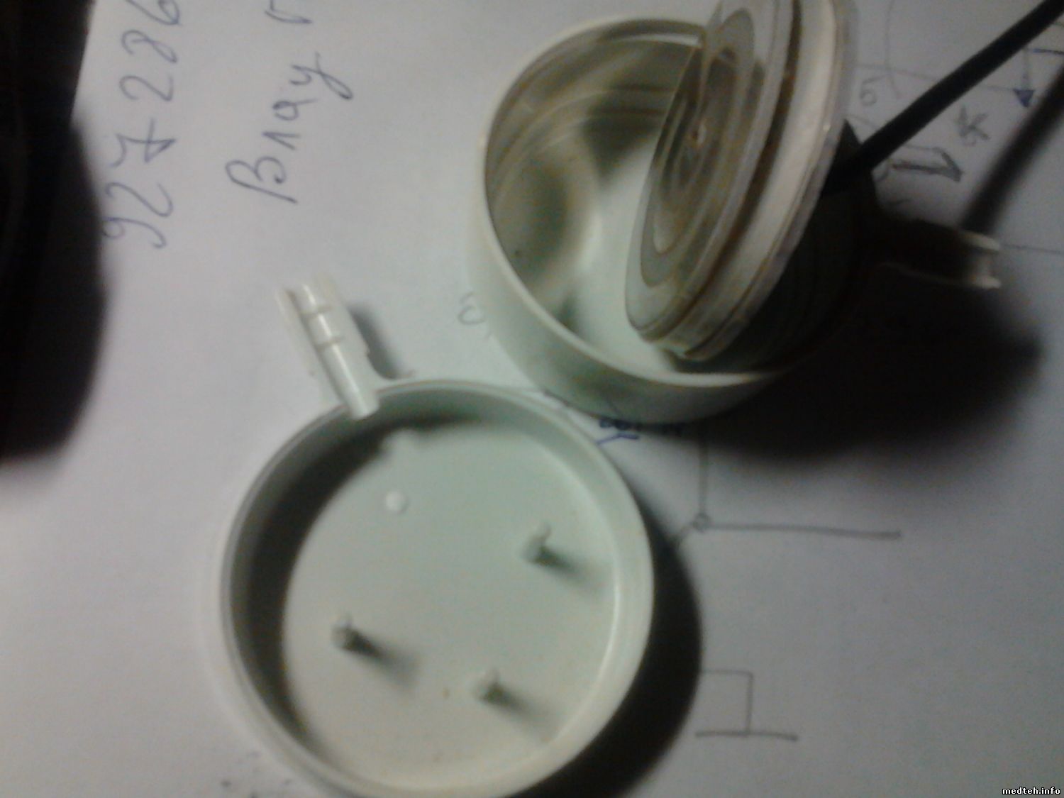

Излучатель поломался (кабель). Запаяли, получили проблему ...
Кто пробовал настраивать нагрузку (излучатель) для ДМВ-01.
Какая длина кабеля нагрузки у нового аппарата?
Буду рад любому ответу.
