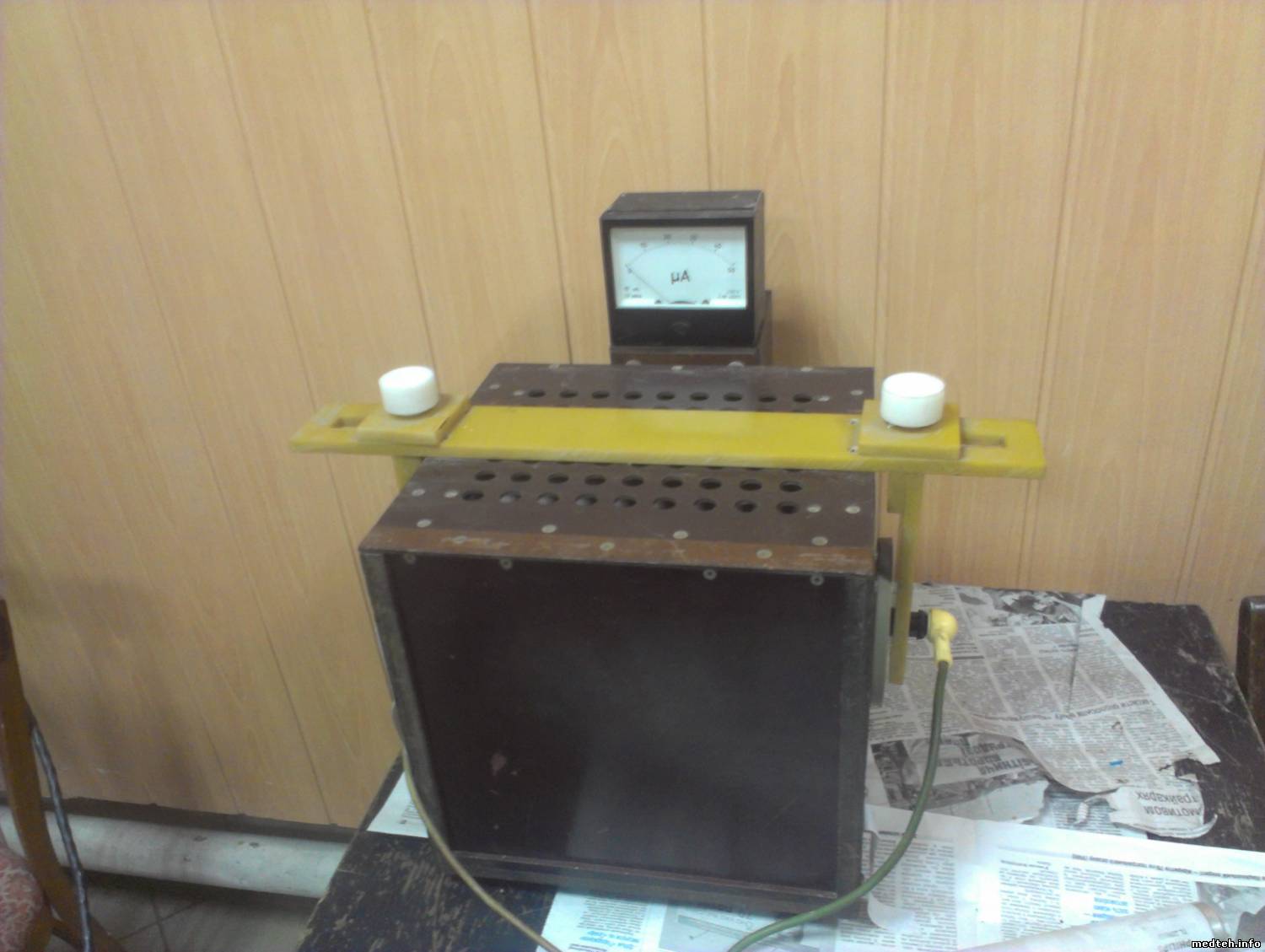

У нас два фантома для УВЧ. Измерительная часть у одного стрелочная, у второго цифровая Надёжнее и точнее стрелочный, нагрузочная часть у обоих практически одинаковая-набор сопротивлений.
babysh-mДата: Пятница, 18.Мар.2011, 22:09 | Сообщение # 3
Quote (panov-omsk)
Напряжение на измеритель снимается с делителя, включенного в набор сопротивлений?

panov-omsk, а что есть датчиком СВЧ излучения? А паспорта можешь выложить?

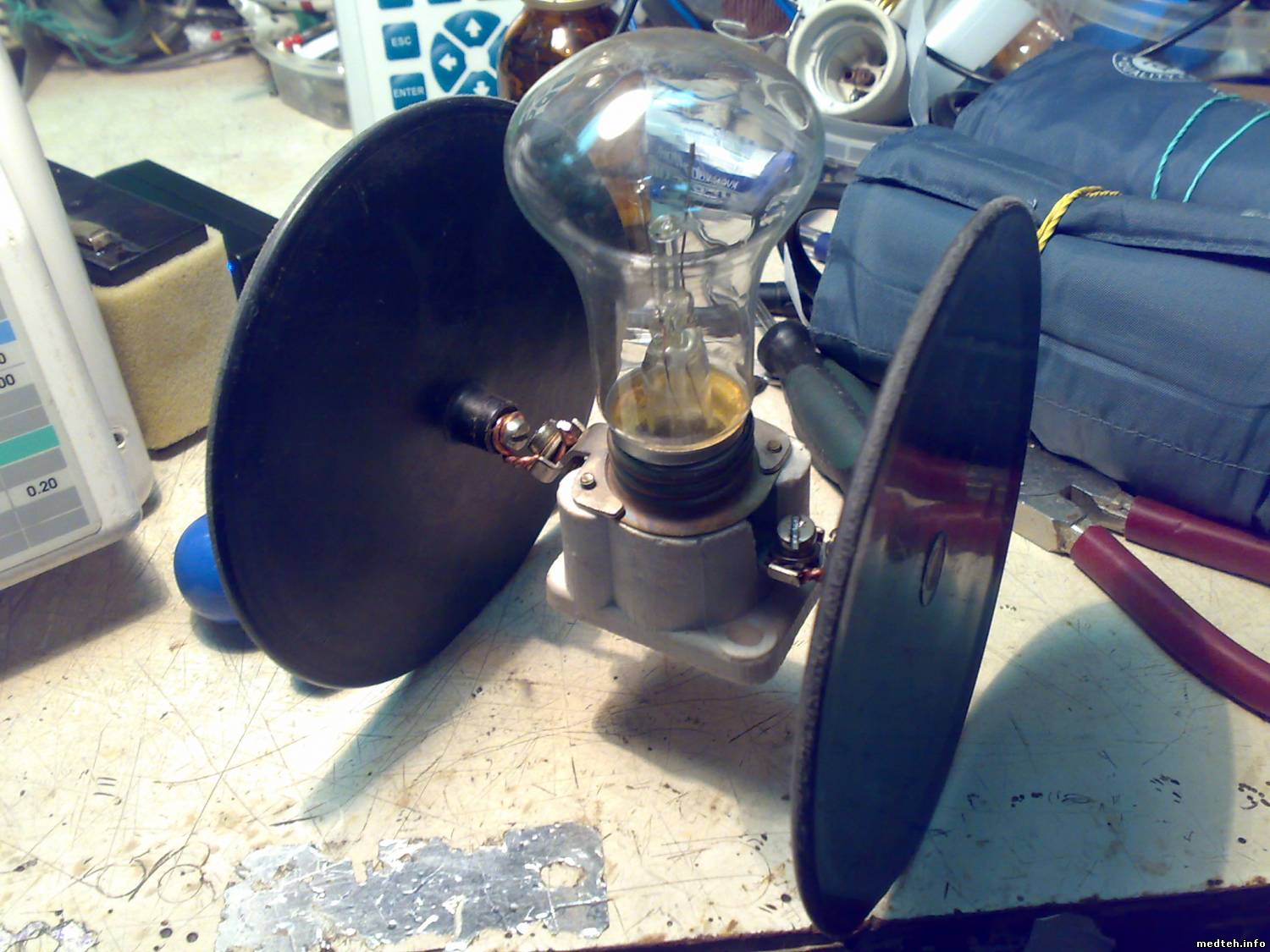

для грубой оценки юзаю "фантомчик" лампочка 220V...мощность соизмерима с ожидаемой выходной...а на финише ИМЧ-01 поверенный и частоту показывает wink

АГИ, все очень просто... лопухи от старого УВЧ (самые большие) между ними лампочка в патроне. к лопухам "измерителя" прикладываем лопухи исследуемого УВЧ и по накалу лампочки ( а ее мощность выбираем соизмеримой с ожидаемой выходной мощностью для увч-30 220v 25W дляУВЧ-80-75w) грубо оцениваем выходную мощность аппарата.

Стол маленький у меня....при ремонте если еще ИМЧ поставить, то чашку с кофе некуда поставить.... biggrin а "Фантомчик" небольшой..... wink
теперь понятно???

Для районной больницы, очень даже неплохой вариант для проверки работоспособности аппаратов УВЧ. У медсестры физкабинета индикатор - неонка, да и той не всегда они пользуются при проведении процедур, хотя должны это делать. Мною сей девайс проверен, работоспособен! YRA46, сам изобрёл или где-то нашёл?
YRA46Дата: Воскресенье, 22.Апр.2012, 12:51 | Сообщение # 16
Стоматология, Стерилизация
г. Курск
Васильевич, да где–то здесь описан был, а я только повторил,да фотку выложил.

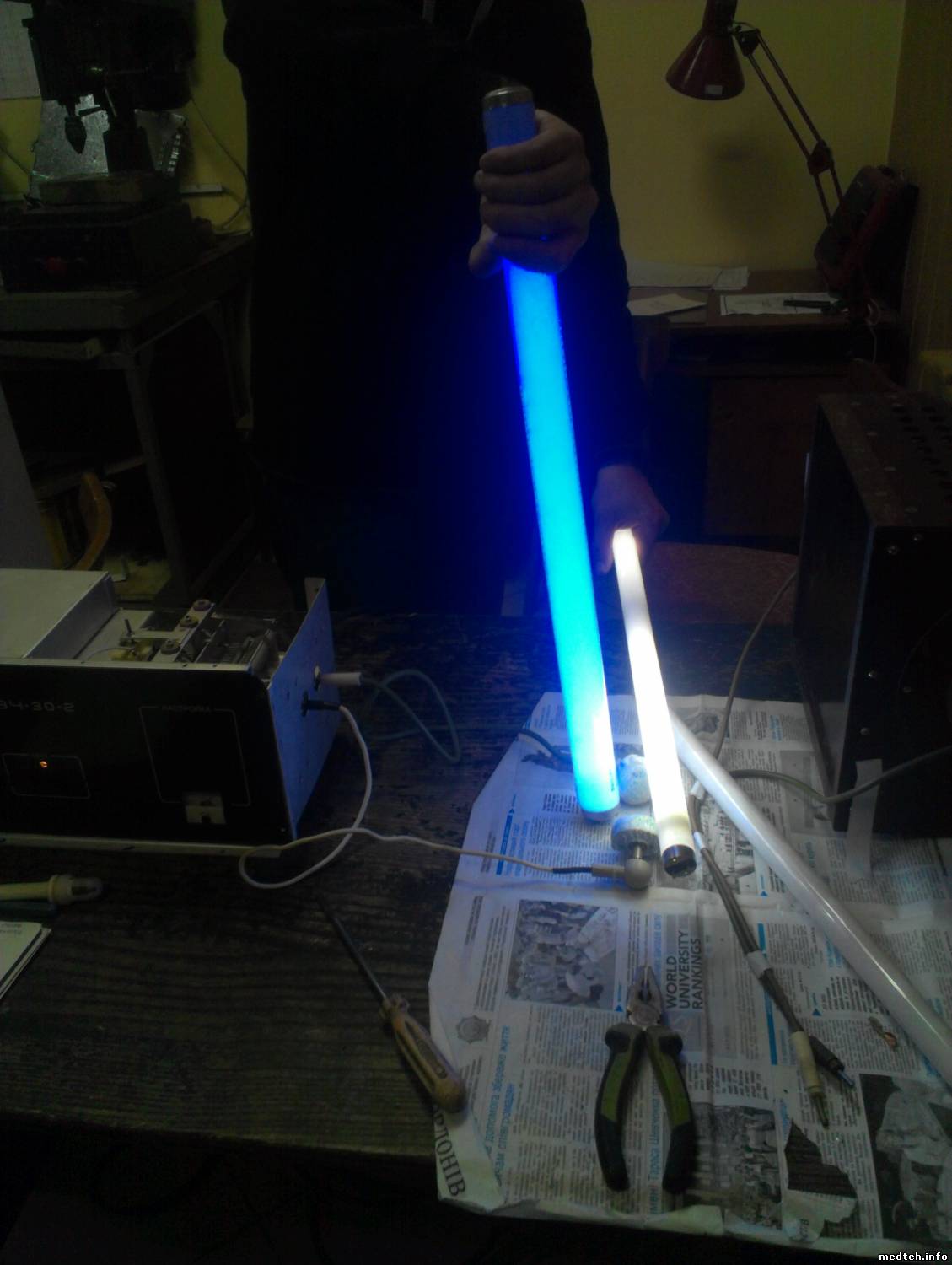

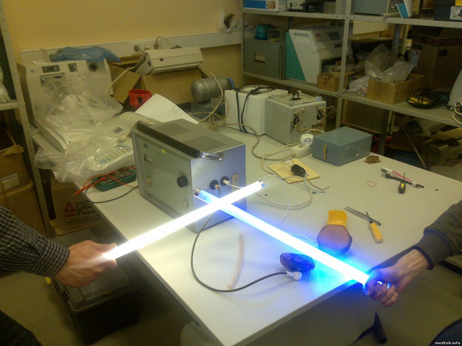

djzakdellДата: Среда, 16.Окт.2013, 21:21 | Сообщение # 28
У вас сообщений: 53
Мы таким апаратом

Цитата djzakdell ()
Мы таким апаратом
А одна разве не загорится? И что за дивный прибор с микроамперметром в изголовье? unknown
