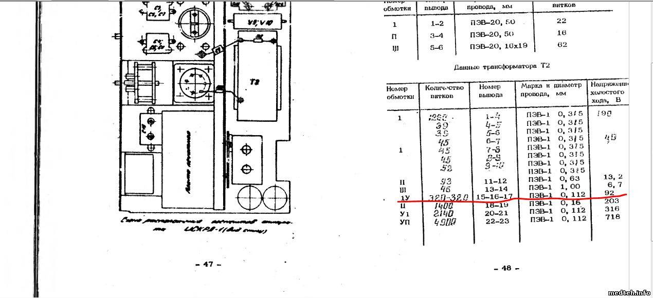

Проблема следующая: трансформатор Т2, согласно паспортным данным на выводах 15-16-17 напряжение холостого хода должно быть равно 92 В (см. рис.), на деле 50 В. Достал аналогичный трансформатор, те же значения. Решил проверить сопротивление обмотки 90 Ом с каждой стороны (постольку витки 15-16 и 16-17 семетричны) Проверил соответствие сопротивления относительно характеристик трансформатора: тип провода ПЭВ-1 диаметр 0,112 мм при 1,75 Ом на 1 м, При числе витков 320 примерно 51 м провода, что соответствует 89,6 Ом, что соответствует фактическому сопротивлению. Но недостает ведь целых 40 В!
Подскажите в чем тут проблема?
Благодарю за помощь

Если все так, как ты описываешь,то можно подозревать витковое замыкание вторичной обмотки.
Кстати, в мануале рекомендовано проверять обмотки на ХХ.
Как вариант, в твоем экземпляре Искры не тот тип трансформатора. У них эл.схемы немного отличаются в зависимости от года выпуска.

rinzhakДата: Вторник, 29.Ноя.2011, 10:28 | Сообщение # 16
У вас сообщений: 186
Петропавловск
Quote (lis63)
Моя Искра пока отложена. Есть более срочные проблемы. Доберусь до нее-отпишусь по твоему вопросу.
спасибо, буду ждать...
кстати, год выпуска Искры 2010

Не помню именно какая из обмоток, но транс в Искре - одно из слабых ее мест. За 4 года, что работаю, замену проводили 2 раза точно (на разных аппаратах естественно). Так, что если в аппарате щелкнула релюшка, а в ответ на электроде - тишина, то после незамедлительной проверки R23, переходим к проверке питающих напряжений.

Quote (rinzhak)
Благодарю за помощь
Проверь обязательно резистор, которым выставляется мощность - у меня уже 3-й случай когда он вытирался и прошивал на корпус и транс дымил.

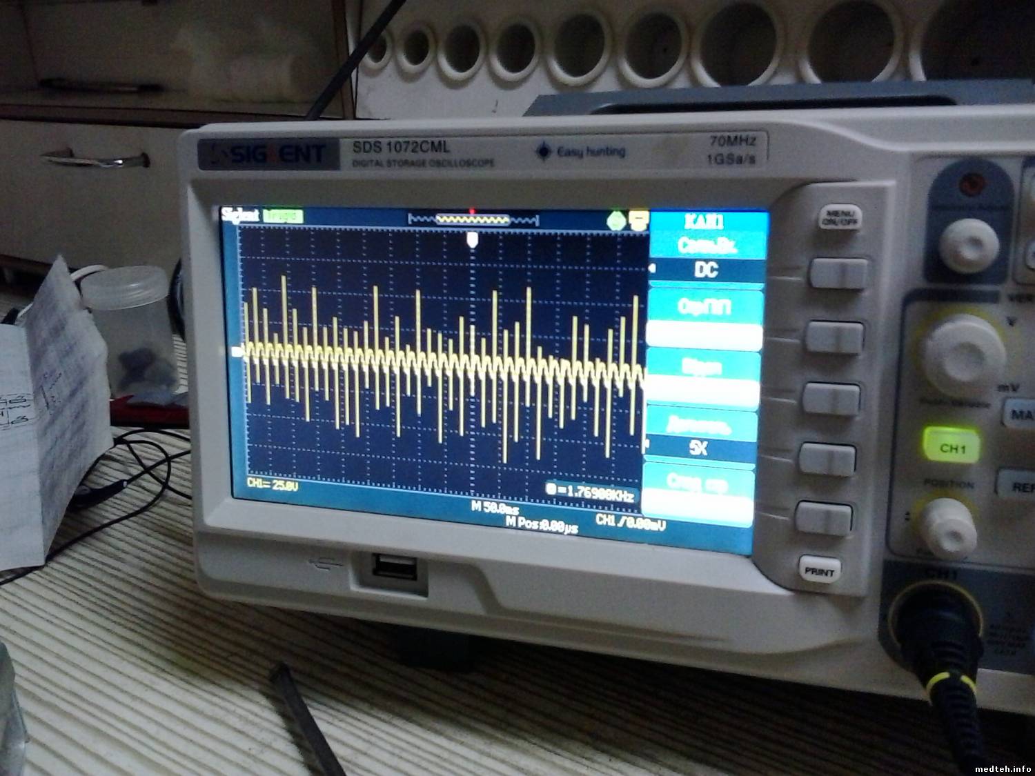

Привет,коллеги. Проблема такая! на выходе аппарата искра 1 такое(ниже фото). нет колоколообразного сигнала на выходе. Сказали что чтото щелкнуло и всё. Больше не работали на нем! С чего бы начать? Паспорт есть но руки до него пока не дошли, может кто подскажет с чего лучше начать!

ПРоблема ушла после пропайки платы и чистки выводов ламп и гнезд для них. drinks

И не страшно лазать дорогим цифровым осциллографом по ламповому прибору? Cпалить же можете...

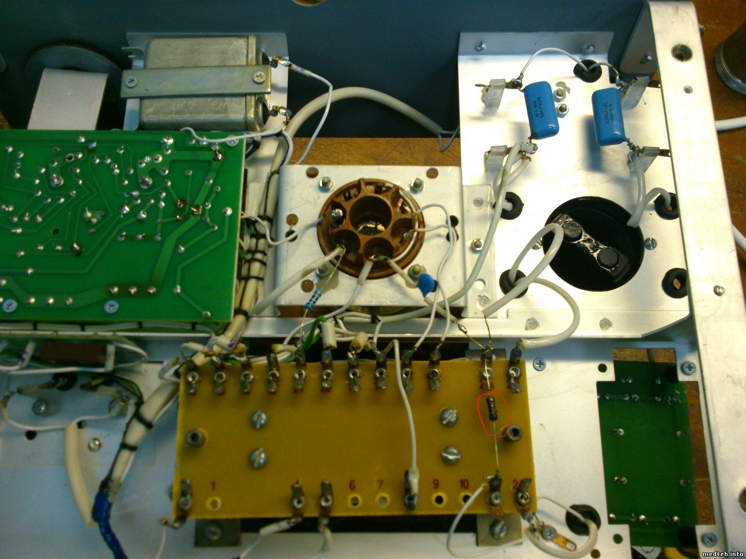

Всем доброго времени. Кто может подсказать на сколько этот резистор, на фото! Аппарат Искра-1 2011г.

Alhimik11, 100 Ohm.

Далее сморел цифровым осцилом через высоковольтный щуп импульсы на анодах ГИ-30. Размах 4кв на максимуме. Ну и в оконцовке кондер на выходе(снизу две штуки синих, который ближе к краю) и держатель. Из трех отремонтированных попались все указанные выше неисправности.
