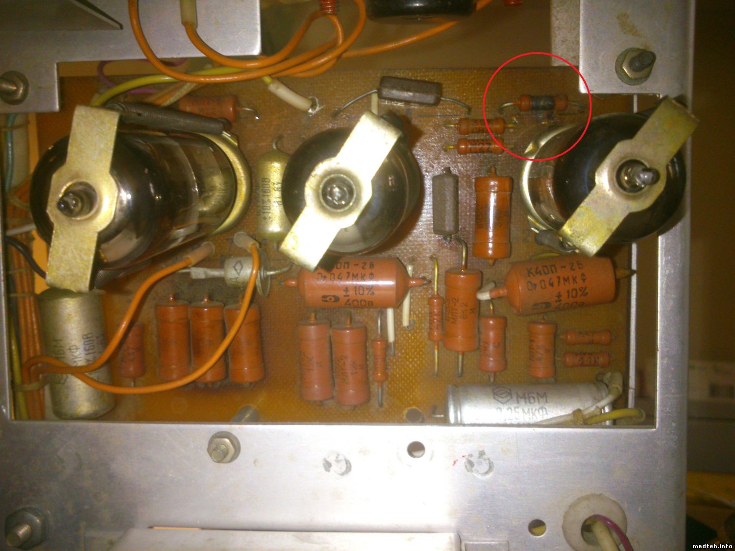

scandy35Дата: Понедельник, 25.Июл.2016, 16:04 | Сообщение # 47
Лаб. обор-е; электрохир. обор-е
Вологда

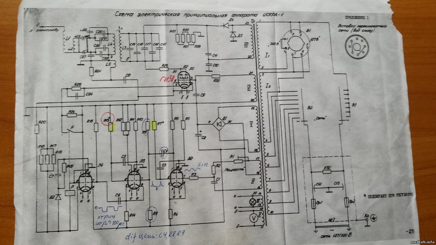

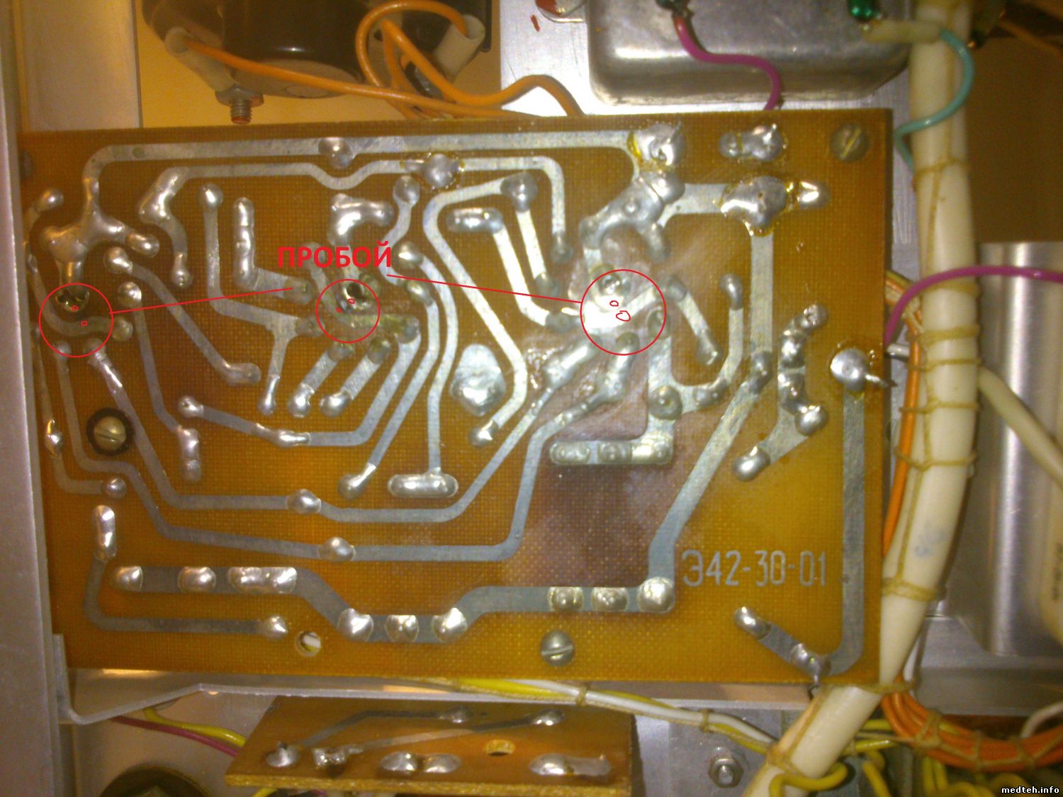

Здравствуйте, подскажите пожалуйста в чем может быть проблема?
При включении аппарата и увеличении мощности начал перегорать резистор
на обратной стороне платы при включении аппарата наблюдается пробой (нагрев) между контактами ламп (на рисунке)
Спасибо
Stanislav_FirstДата: Понедельник, 19.Дек.2016, 13:14 | Сообщение # 48
У вас сообщений: 135
Инженер-электроник
Запорожье
Цитата schotki ()
Подскажите, пожалуйста, какое сопротивление у первичной обмотки высоковольтного трансформатора (выносного щупа). У моего всего 0.1...0.2 Ом., не межвитковое ли это?
Нет, там всего-то 20 витков, а вторичка 330 Ом.

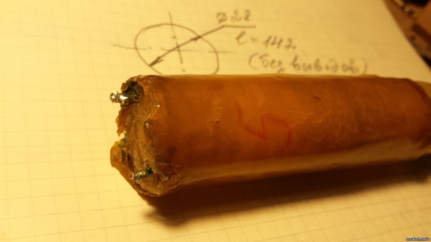

FantomTSДата: Пятница, 28.Июл.2017, 09:04 | Сообщение # 49
None
Kaluga
Задался я идеей восстановить подобный аппарат. Задача в изготовлении нового резонатора взамен утраченного, потому очень интересует меня его конструкция - а именно - как сделан сам ВВ трансформатор в резонаторе - каково расположении обмоток, какова длина намотки, каков диаметр. Как взаимно расположены первичка и вторичка, в какой части резонатора стоит трансформатор, имеет-ли сердечник. Может у кого рядом раскуроченный лежит - измерьте пожалуйста ?
reneДата: Суббота, 16.Сен.2017, 22:16 | Сообщение # 50
У вас сообщений: 47
Латвия
Юрмала

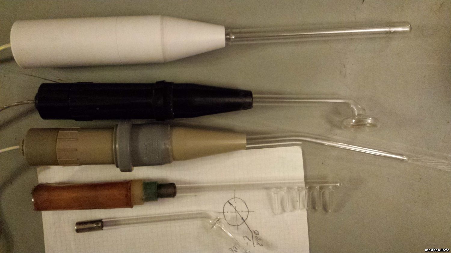

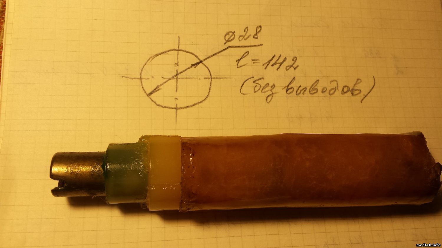

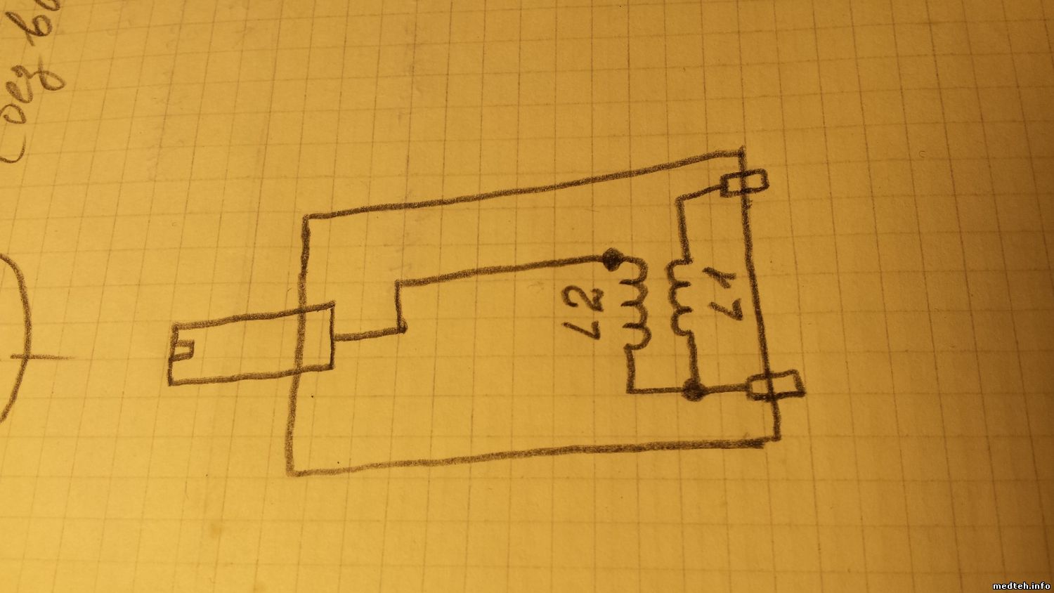

FantomTS, количество витков и слоёв указаны в постах выше. Катушки включены по автотрансформаторной схеме. Внутренняя катушка ВВ(выходная на электрод), на неё , похоже, намотана более низковольтная, подключаемая проводом к разъёму на аппарате и на сам резонатор, на два облуженынх контакта (см. фото). Итак, критичным является выдержка индуктивности в нижеуказанных пределах, иначе не будет резонанса. Право, можно в небольших пределах сердечником катушки выходного контура подстроится в резонанс (внутри самого аппарата).
Далее : на фото представлены несколько резонаторов.
1. Белый со стандартной катушкой, но второпластовым корпусом, изготовленным по заказу. R=345 Ohm, L2=106mH. Работает со всеми
аппаратами хорошо.
2. Чёрный. R=355 Ohm, L2=109 mH, работает нормально.
3. Серый. 320 Оhm, L2=67.5 mH. Не работает.
4. Голая катушка, без корпуса. R=325 Ohm, L2=100 mH. Практически работать нельзя.
Индуктивность катушки L1 никакая, а R у всех составляет примерно 2 Ohm.
Намотка на каркас, как на катушке с нитками. Всё пропитано обильно вазелином. Можно, после обмотки катушек электротехнической бумагой, проварить это всё в парафине или воске. Изоляция должна быть на высоком уровне. Иначе будет прошивать на оператора.
При изготовлении корпуса надо обратить внимание на компромисс между обеспечением хорошей изоляции (толще стенки тубуса - лучше), но тяжелее. Это годится для домашнего использования, т.к . время процедуры мало и рука не успевает устать. А вот если с таким резонатором будет работать медсестра 5-7 часов процедур с пациентами почти без перерыва, то она всенепременно вспомнит вашу маму.
Сообщение отредактировал rene - Суббота, 16.Сен.2017, 22:38
reneДата: Суббота, 16.Сен.2017, 22:21 | Сообщение # 51
У вас сообщений: 47
Латвия
Юрмала
FantomTS, пардон, размер, возможно файлов превышен. Не прикрепились.
Сообщение отредактировал rene - Суббота, 16.Сен.2017, 22:41

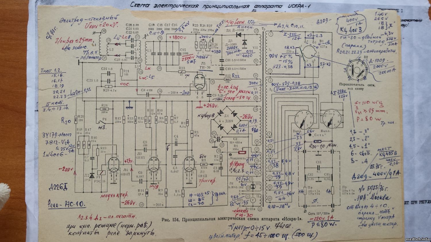

привет всем. сие чудо попало в мои руки, и не знаю куда копать... при включении, сек через 6-9 реле щелкает,но нет высокого на электроде. контакты на лампах и ги чистил, на плате всё пропаял, резистор R23 целый, транс питания всё выдает... что с ним не так не пойму... есть ещё какие нибудь мысли по его реанимации?
kupagenДата: Четверг, 01.Фев.2018, 19:34 | Сообщение # 55
У вас сообщений: 237
shuburshun, "сие чудо" имеет несколько разновидностей документации с разными обозначениями деталей. Все разновидности содержат осциллограммы сигналов в контрольных точках. Проверьте их наличие. Обязательно проверьте напряжения питания. При наличии всех сигналов - подключите осциллограф к разъёму электрода (внутри аппарата) в параллель с подключённым электродом и посмотрите есть ли на выходе что-то при максимальной мощности. Если Вы не видите никакого сигнала, то скорее всего ГИ-30. Если Вы видите пару периодов сигнала, но первый период меньше 100в, то опять же ГИ-30. Если амплитуда не ниже 150в, но разряда нет, выдерните электрод из резонатора и вставьте на его место пинцет (сантиметров 25 и ножками в резонатор). Включите аппарат на полную мощность и поднесите пинцет к корпусу аппарата - разряд должен быть на расстоянии не менее 25мм (в одном из вариантов документации такая проверка описана со специальным металлическим штырём). Если разряда нет - проблема в резонаторе, если есть - проблема в электроде. Если после замены лампы ГИ-30 амплитуды явно не хватает (найти хорошую лампу сейчас очень проблематично), добавьте около 1000-1300 витков последовательно с обмоткой второй (ускоряющей) сетки ГИ-30. Трансформатор разбирается легко, но повозиться придётся, особенно с выпайкой-впайкой. Затем подстройте сигнал по осциллографу при помощи большой индуктивности. Хорошо "трещит" при амплитуде около 230в (особенно на ректальном электроде, шутка). Не добавляйте витки в накальную цепь - это поможет убить новую лампу.
