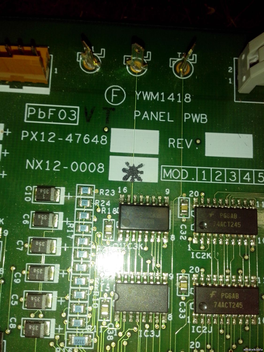

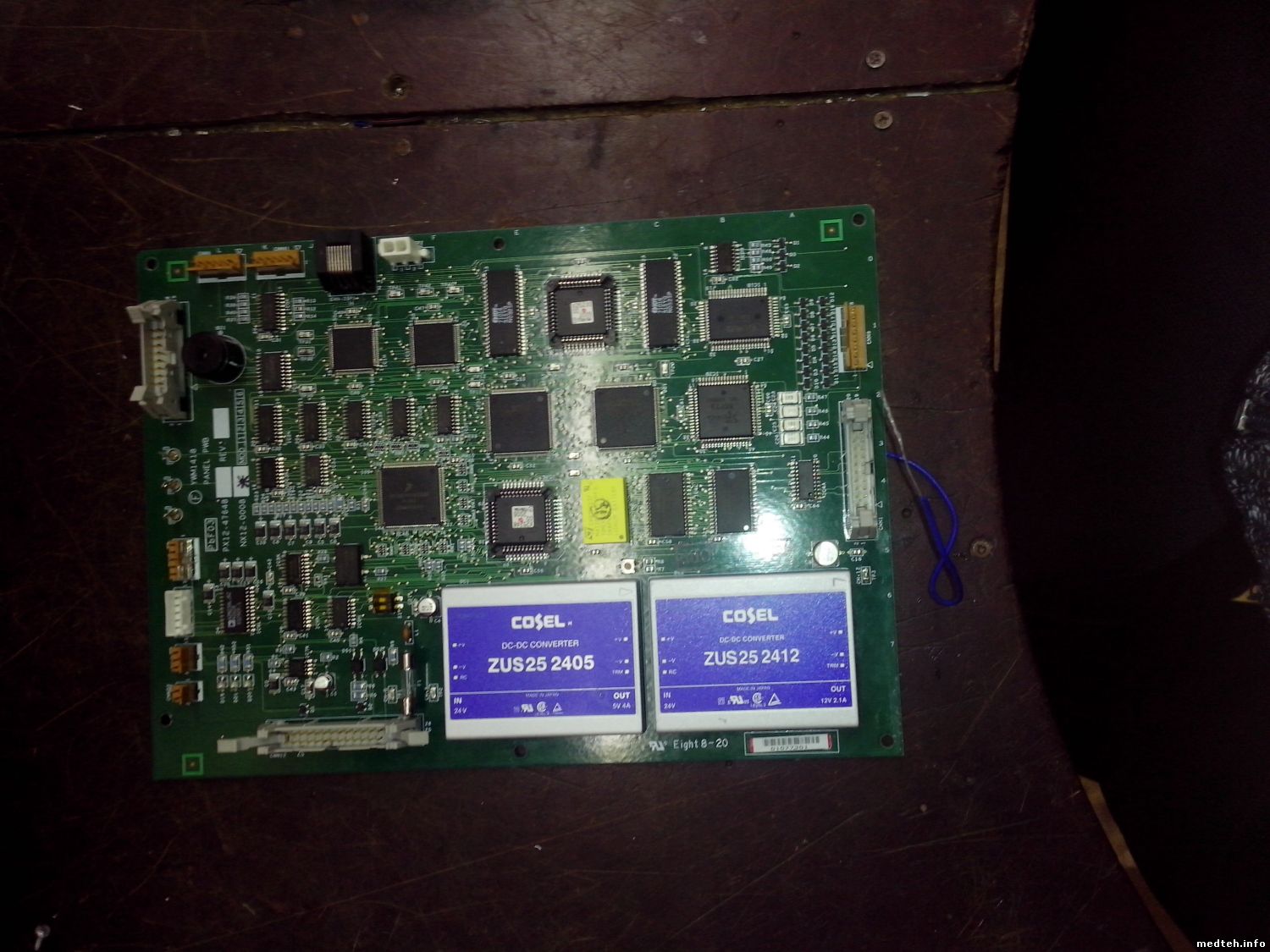

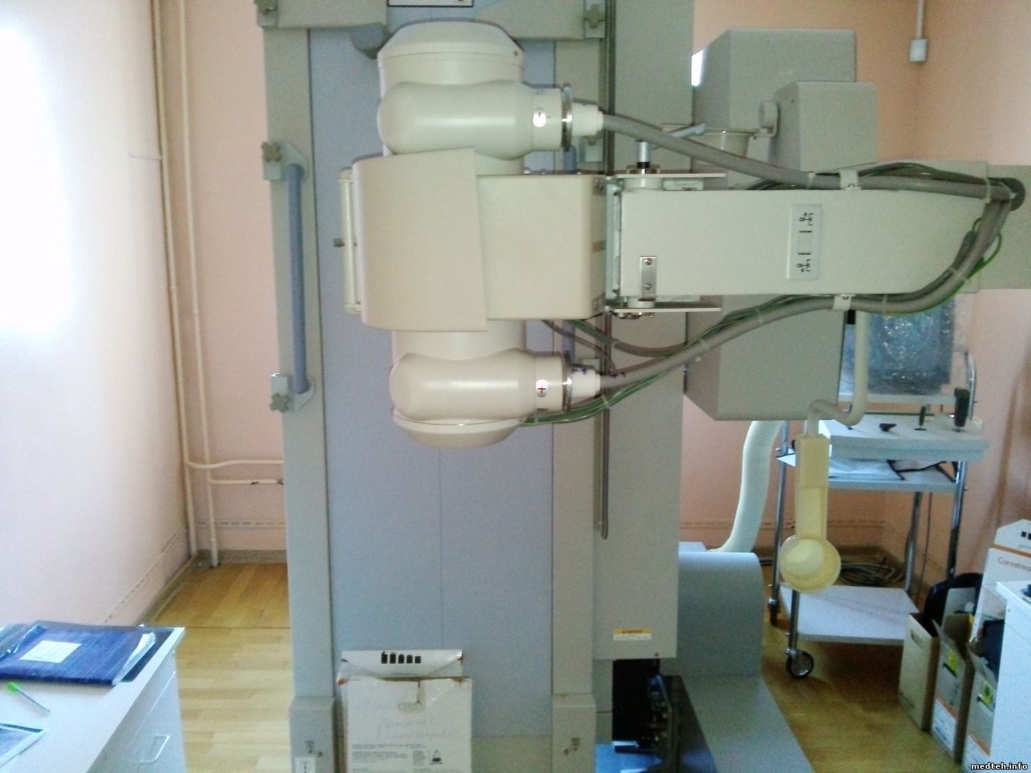

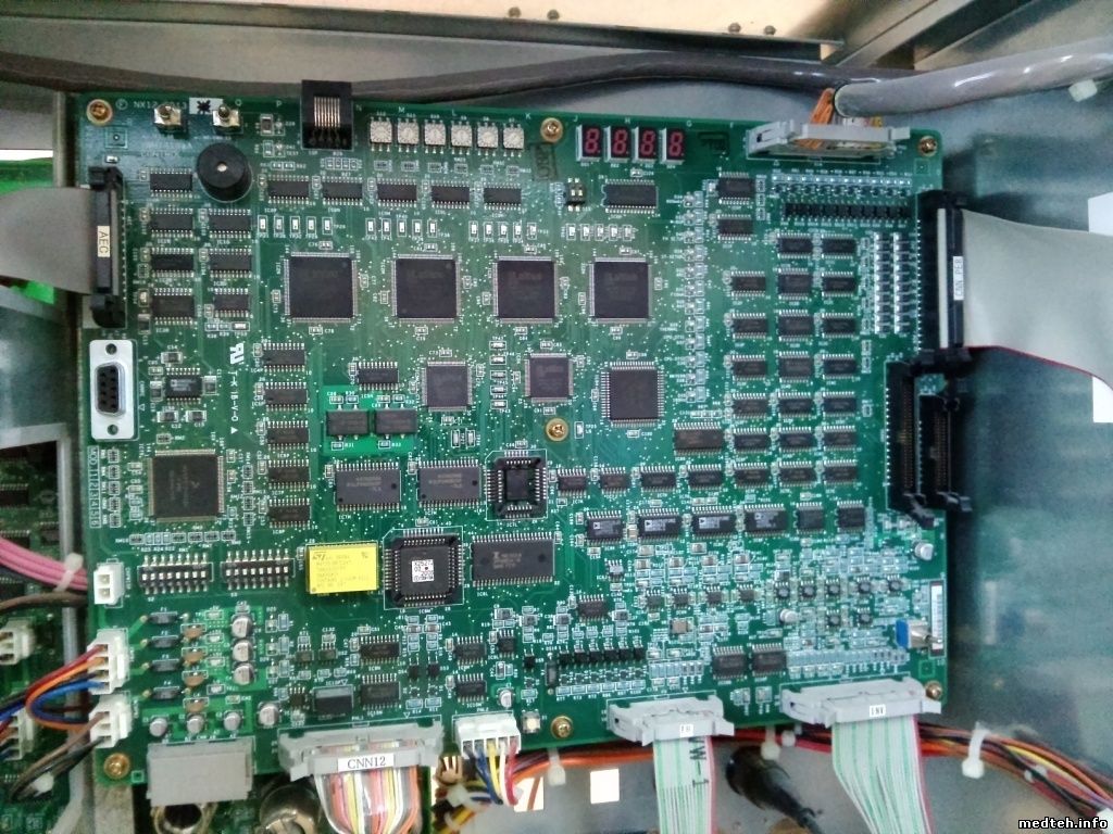

Коллеги, требуется тех. документация по данному аппарату.
Предыстория:
На плате NX12-0008 (мозги с DC\DC преобразователями) села батарейка M4T28-BR12SH1 (жёлтая с кварцем), вышли из строя преобразователи ZUS25 2405 и ZUS25 2412. Соответственно, на дисплейной плате отсутствовали напряжения питания. Руководство приняло решение заменить данную плату.
Описываю текущую ситуацию:
Плату заменили. После самотестирования и загрузки, на дисплее управления появляется ошибка 51, потом, спустя примерно минуту, аппарат пишет ошибка 33. Раздаётся постоянный звуковой сигнал, загорается индикатор BACKUP. Тачскрин не реагирует на нажатия.
Как я понимаю, в аппарат нужно ввести его параметры, с помощью чего это возможно сделать?

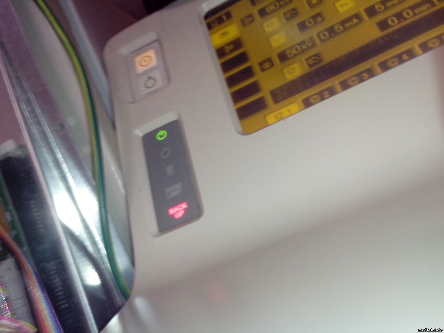

AVAMДата: Среда, 28.Фев.2018, 15:14 | Сообщение # 30
У вас сообщений: 299
москва

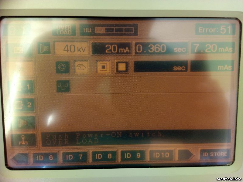

Слетела настройка рабочих мест, трубок: 51,62,33 ошибки. Подскажите как и какой прогой восстановить настройки настройки трубок и всего остального, можно в личку.
ANDRY

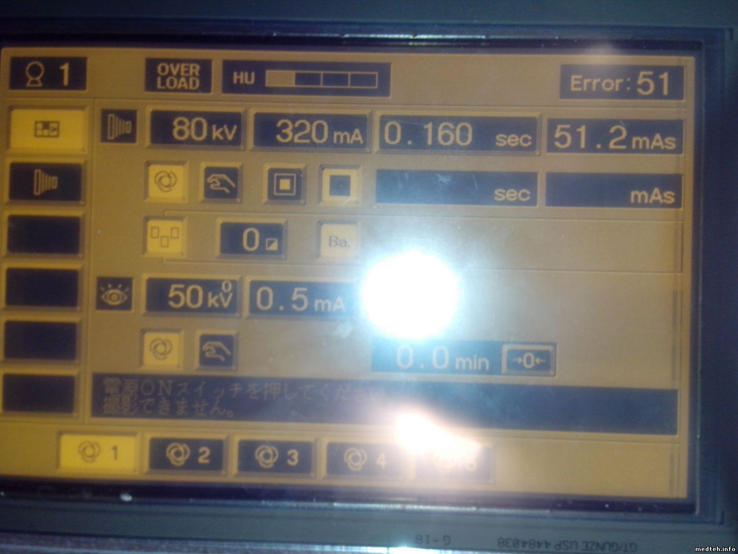

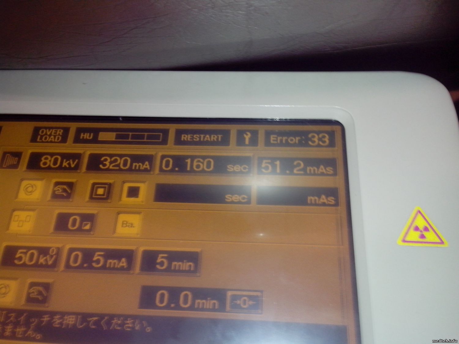

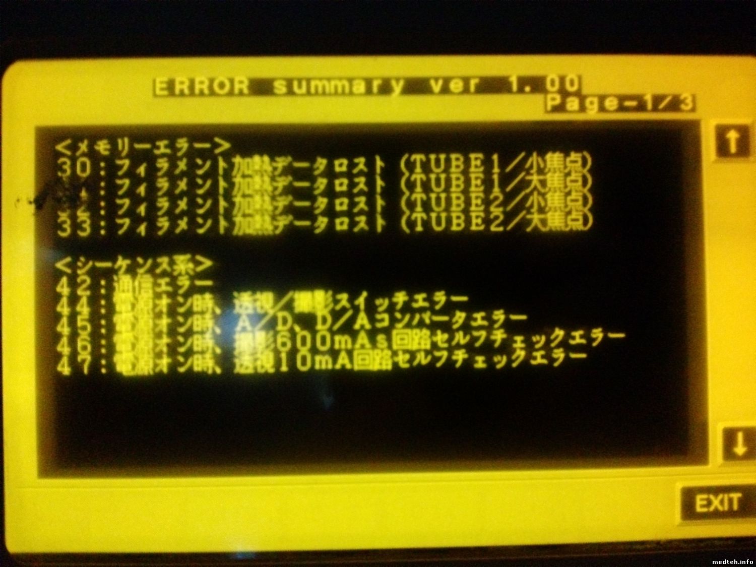

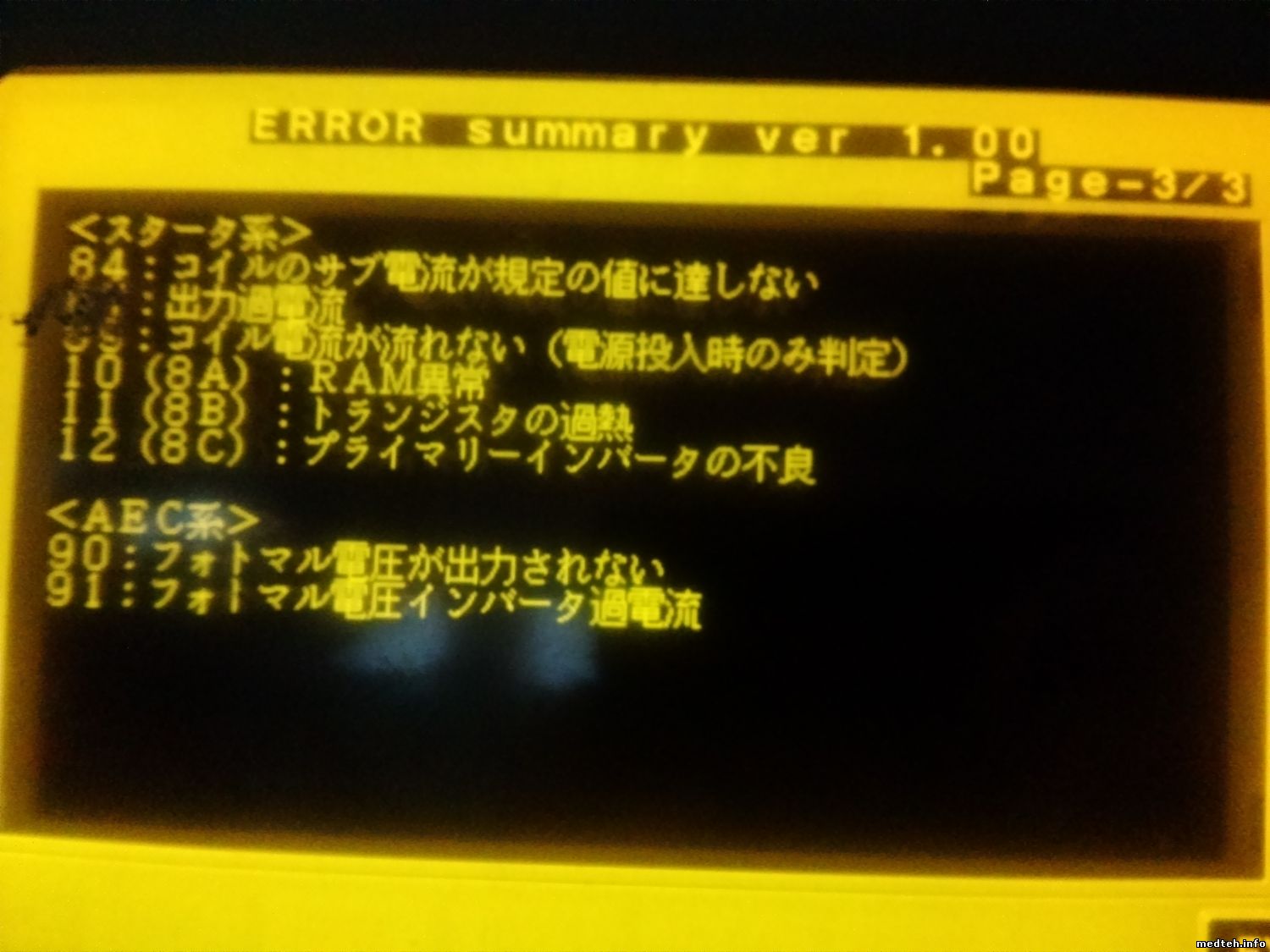

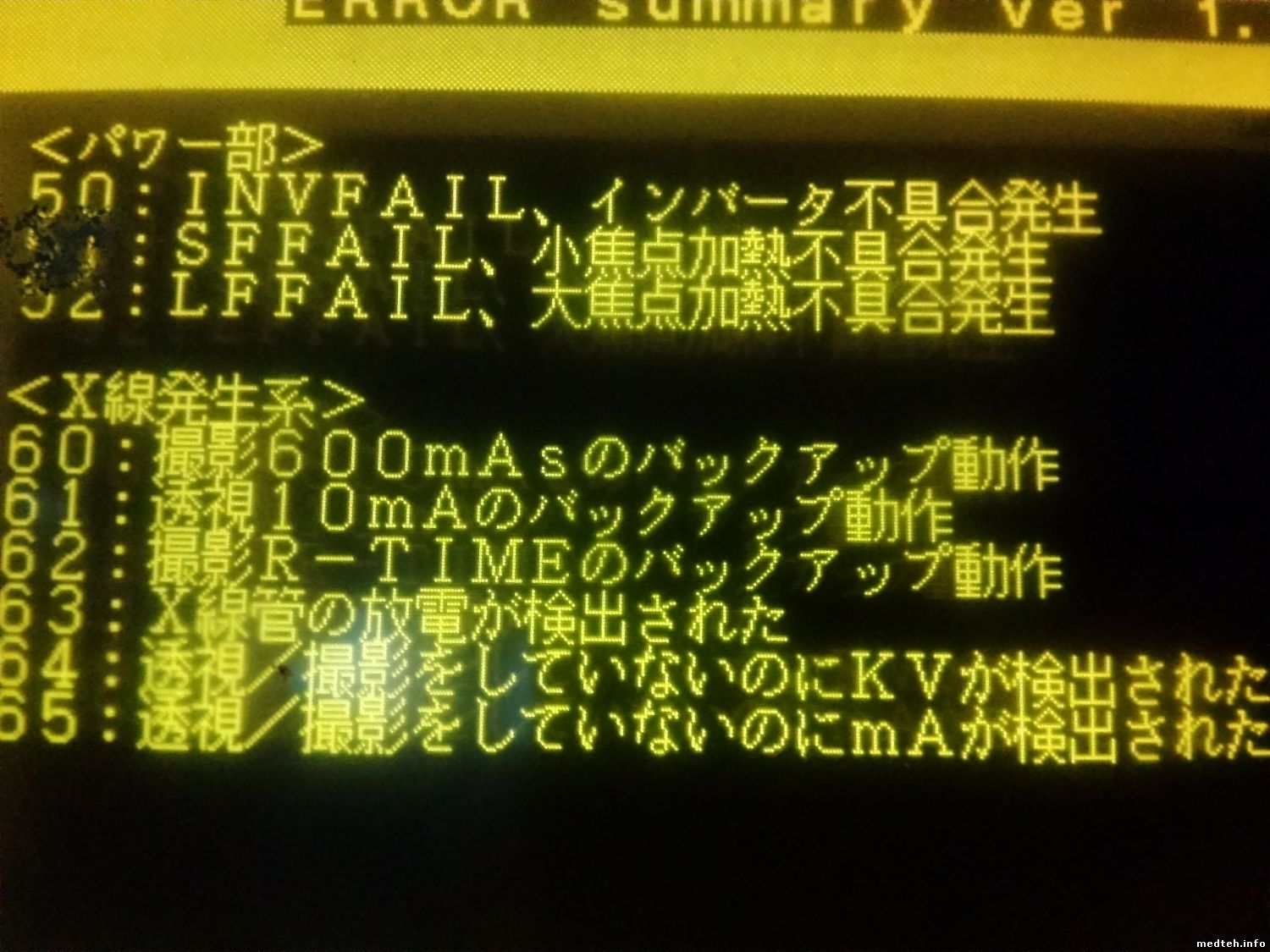

Посмотрел ошибки на пульте, на китайско-японском .
Кто может расшифровать? Фото с новой батарейкой в плате прилагается. на аппарате скинуты настройки труб и траншальтер не переключается в баке.
8955416.jpg (172.3 Kb) · 0833679.jpg (194.4 Kb) · 7405922.jpg (137.5 Kb) · 2182265.jpg (214.0 Kb) · 0321108.jpg (186.8 Kb)
ANDRY
Сообщение отредактировал AVAM - Суббота, 10.Мар.2018, 12:54
Anakonda2aДата: Суббота, 10.Мар.2018, 15:27 | Сообщение # 33
У вас сообщений: 508
Инженер по Т.О. мед. техники
Подольск
Последний раз занимался этим больше лет 10 тому назад, многое подзабыл. Непонятно - почему иероглифы, по умолчанию английский. Для начала плату нужно сконфигурировать переключателями S1, S2, S3 и т.д. и включать аппарат до этого японцы крайне не рекомендуют. Потом все остальное через программу Raffine Setup (это если ваш аппарат оснащен цифровой панелью, если аналоговый - то нет) если правильно помню.
Перейти на английский можно попробовать если на тачскрине перейти в сервисный режим и поискать там, там же производятся многие настройки и калибровки. Конкретно где языковые настройки - не помню, ну не разу не понадобилось. Кстати если монтаж делали официалы то где-то должен быть файл с бекапом настроек.

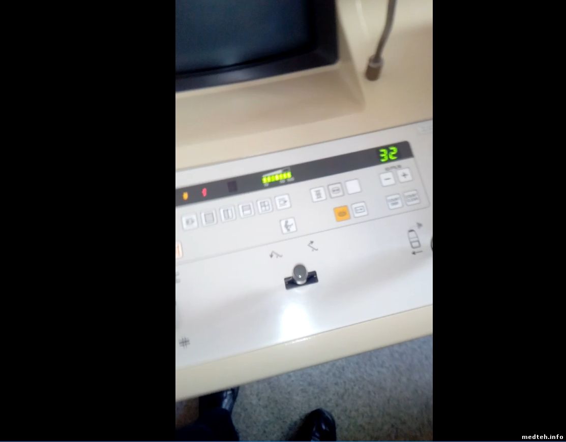

Коллеги, подскажите, на Remote control panel вылезла ошибка 32.
В какую сторону копать - причина аппаратная или программная (типа села батарейка)
Вроде всю механику посмотрел - претензий к механике нет.
VID_20100105_20.3gp (1010.6 Kb) · 4646272.jpg (45.6 Kb)
Anakonda2aДата: Вторник, 29.Май.2018, 15:42 | Сообщение # 36
Подольск
Filament heating data lost (Tube2/small focus)
Ошибка памяти. Что-то произошло с настройками накала малого фокуса (сдохла батарейка, качнуло сеть .....). Если не ошибаюсь. Давно с тошибой не работал.
