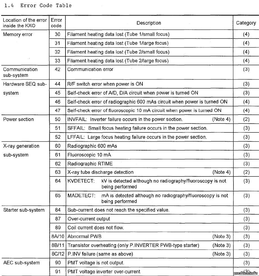

Батарейка села в генераторе или в пульте?
Схожая ситуация: http://www.medteh.info/forum/33-10696-1
Anakonda2aДата: Вторник, 07.Авг.2018, 22:22 | Сообщение # 46
У вас сообщений: 508
Инженер по Т.О. мед. техники
Подольск
Цитата Bittbox ()
выдает ошибку 33, а затем 51

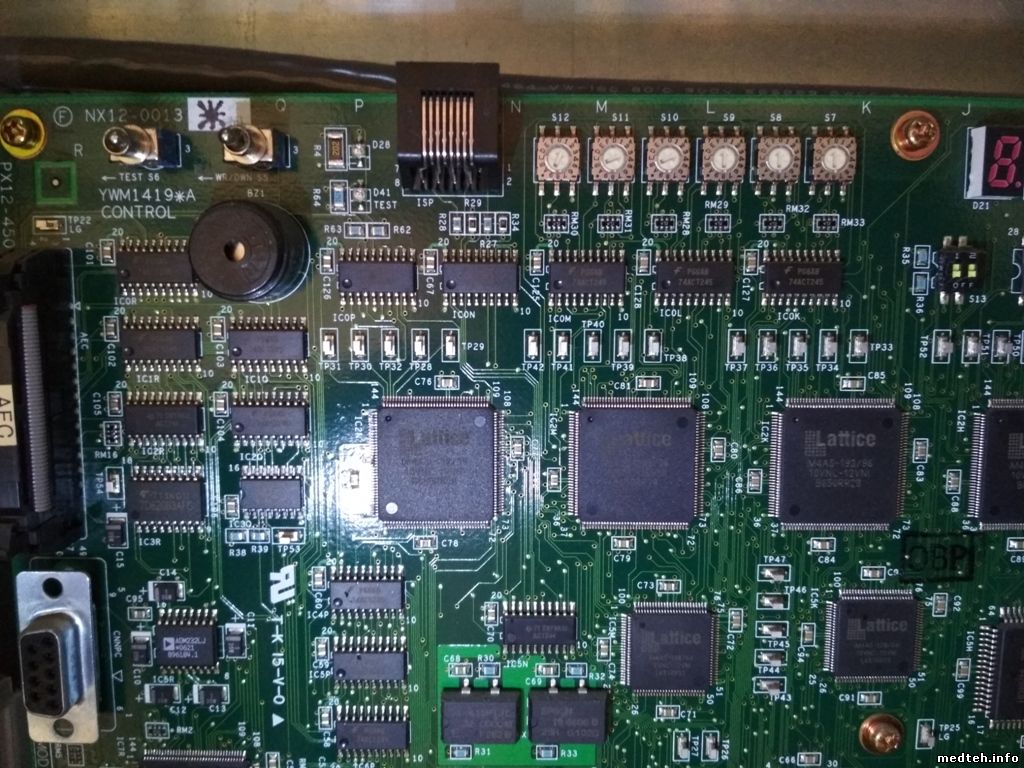

Dawas, ПЗУ которая находится в генераторе на плате управления control pwb

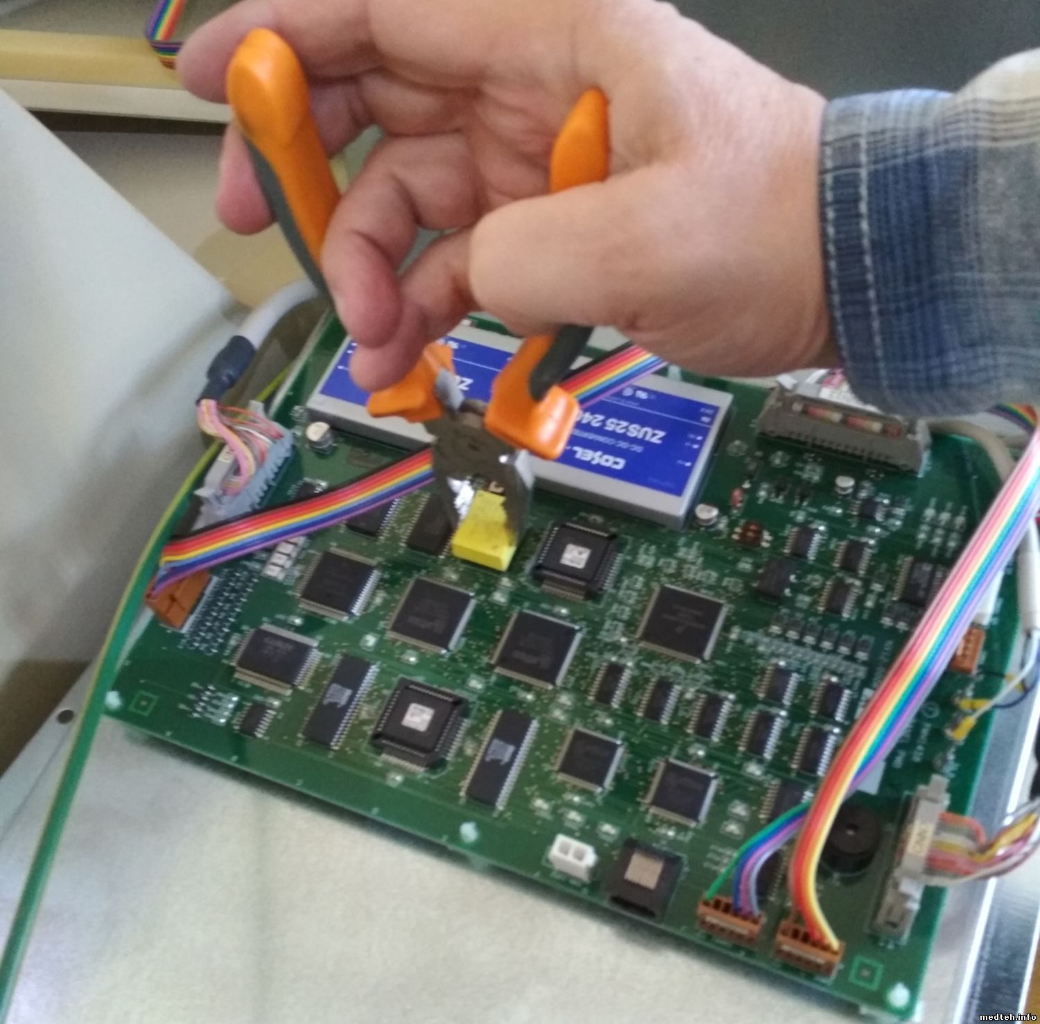

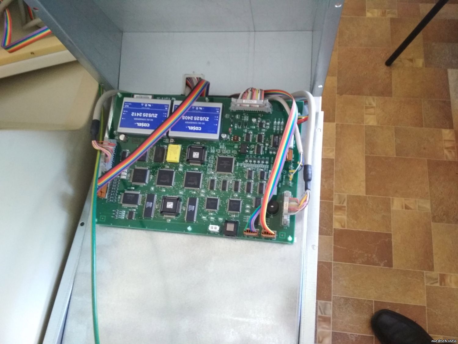

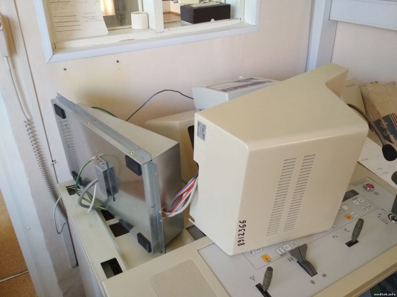

Нашел батарейку в плате пульта управления. Она находится в корпусе тачскрина. Снимается пассатижами во включенном состоянии. В моем случае пофиг, т.к. напряжение было 0,5 В. Напряжение можно измерить не снимая батарейку. В генераторе батарейка оказалась нормальной 2.7 В. Где-то в инструкции по замене деталей указано, что ее менять только при включенном генераторе иначе будет потеря данных.
Сообщение отредактировал d1_5u - Среда, 26.Сен.2018, 17:43

d1_5u, Как результаты? Рабочие места перестали пропадать? и еще батарейка такая же как и в шкафу?
d1_5uДата: Среда, 26.Сен.2018, 19:53 | Сообщение # 74
У вас сообщений: 30
инженер по обслуживанию
Иваново
Батарейка такая же. Перед заменой пробовал менять конфигурацию и выключать на 2 мин. Все сбрасывалось. После замены поменял конфиг., пошел пообедал ( 50 мин) Пришел включил - все сохранилось.

d1_5u, ну в таком случае, проблема в ней. теперь, если форс-мажора не будет, то сам завтра в район поеду и проделаю данную процедуру. с результатом тогда поделюсь)

Ну кто первый решится поменять батарейку в генераторе на включенном аппарате? Думаю уже пора, но как-то ссыкотно. Но срок службы батарейки 8 лет. Если настройки слетят из-за батарейки, то гемор будет еще тот. А если слетят при замене батарейки, то еще и ссаными тряпками закидают. Но я уже своего рентгенолога предупредил, что скоро может все сдохнуть. Может уже у кого-то сдохли настройки трубок. Надо проверить, прокатит вариант с горячей заменой или нет.
Shaman2212Дата: Среда, 03.Окт.2018, 17:00 | Сообщение # 77
Инженер 1 категории
Да, это решает проблему, теперь у всех аппаратов скорее всего начнут слетать, поставки то проекту здоровье wink

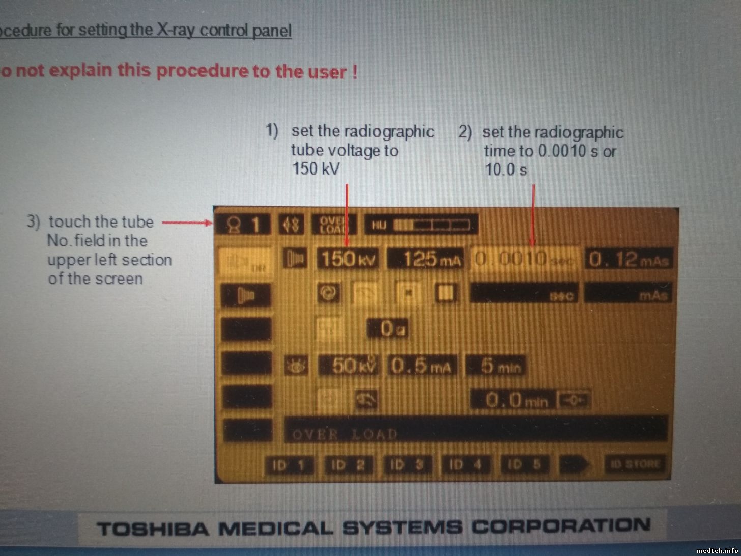

Уважаемые коллеги , кто имел возможность проводить калибровку рентгеновского излучателя для рентгенографии? Согласно документации Perfomance Check, это выглядит так :
This subsection describes the procedures for radiographic tube current automatic adjustment.
Set 8-bit DIP switch S3 on the CONTROL PWB to ON to perform automatic adjustment.
Select [Set Auto RmA Adj. mode ON] as described in the previous subsection.
Select an RMA that selects the large focus. (Set AEC to OFF.)
Hold down the X-ray button of the handswitch.
(GENE-TECH is used.)
The X-ray button must be held down because the X-ray high-voltage generator (cabinet)
changes the filament current for automatic data acquisition. If the X-ray button is released
before data acquisition is completed, data acquisition is interrupted and disabled. If any
abnormality occurs, release the X-ray button in order to terminate X-ray exposure.
After data acquisition is complete, the actual tube current display value in the comment
column of the panel is positive/negative reversed. The X-ray button can then be released.
Select an RMA that selects the small focus and repeat procedures (4) to (6).
Set 8-bit DIP switch S3 on the CONTROL PWB to OFF to disable automatic adjustment.
Press the power ON switch to reboot the system.
На практике смущает что автоматическая калибровка делает только 2-3 экспозиции на каждом фокусе, не слишком ли это мало ?
