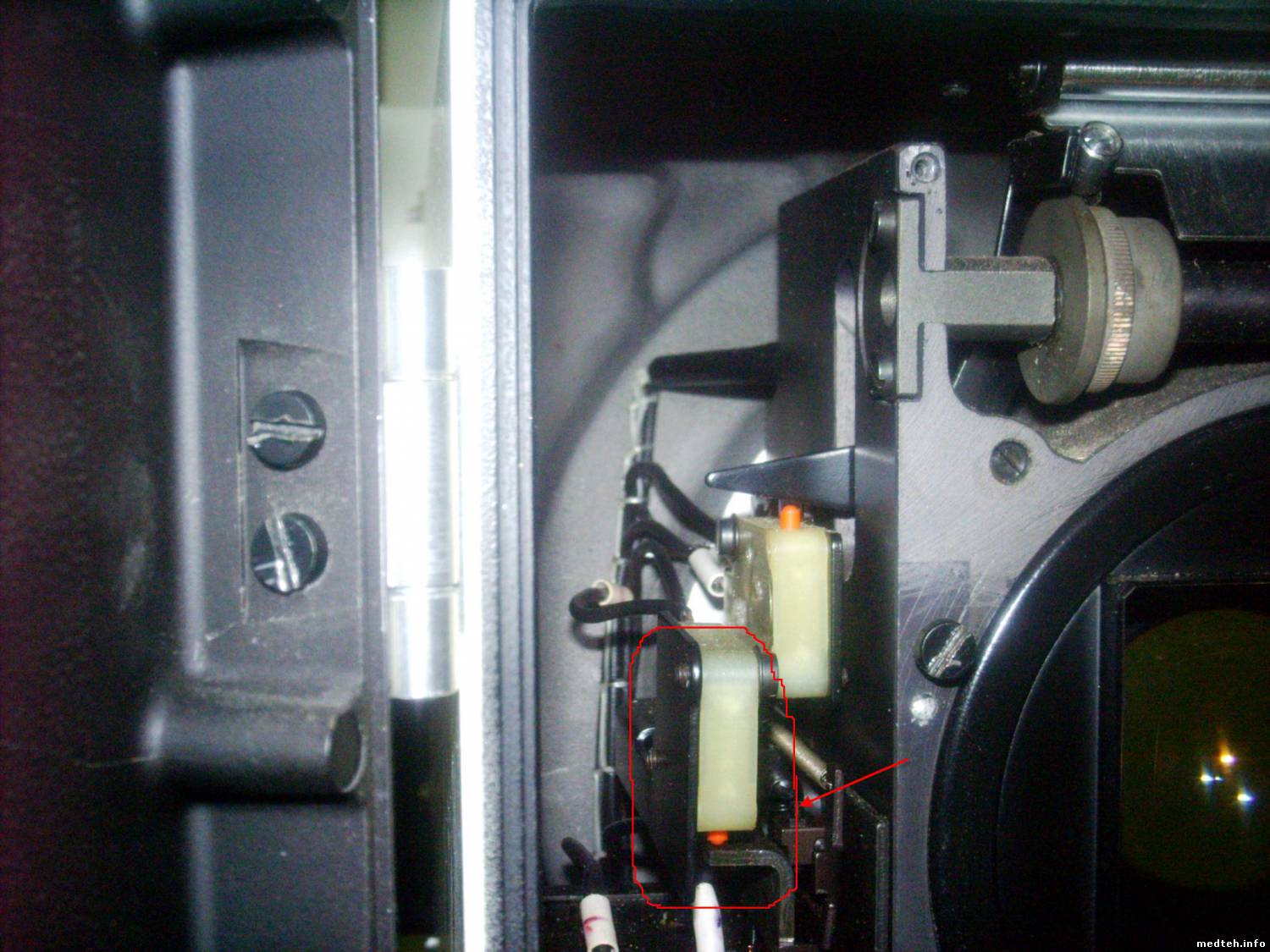

Микрик стоит в левом верхнем левом углу, параллельно кнопке перемотки.

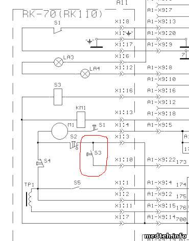

Да, схему скачал, причем отменного качества (правда pcx-формата), но читаю эту схему в десять раз сложнее, чем телевизионную, из-за большого числа переходных разъемов blush

Категорически утверждать не буду, кажись S3. Их там под крышечкой два стоит (на наличие пленки микрик выше стоит). Подозреваемый связан с кнопкой вкл. перемотки. Там от нее идет толкатель на этот микрик.
renmasterДата: Суббота, 05.Дек.2009, 00:23 | Сообщение # 10
Quote (vlad027)
кажись S3.
этот срабатывает кратковременно при перемотки кадра и выдает сигнал на пульт что кадр перемотани гасит лампу перемотки.

Ну вот я попытался изобразить на вашей картинке: цифрой 1 обрисован регулировочный винт, цифрой 2 - полочка, на которую ложится изогнутый рычаг, на её середину (по толщине) нужно установить рычаг.
bvm53Дата: Вторник, 10.Авг.2010, 23:33 | Сообщение # 40
У вас сообщений: 373
почемуто не прицепилась картинка, попробую ещё раз
