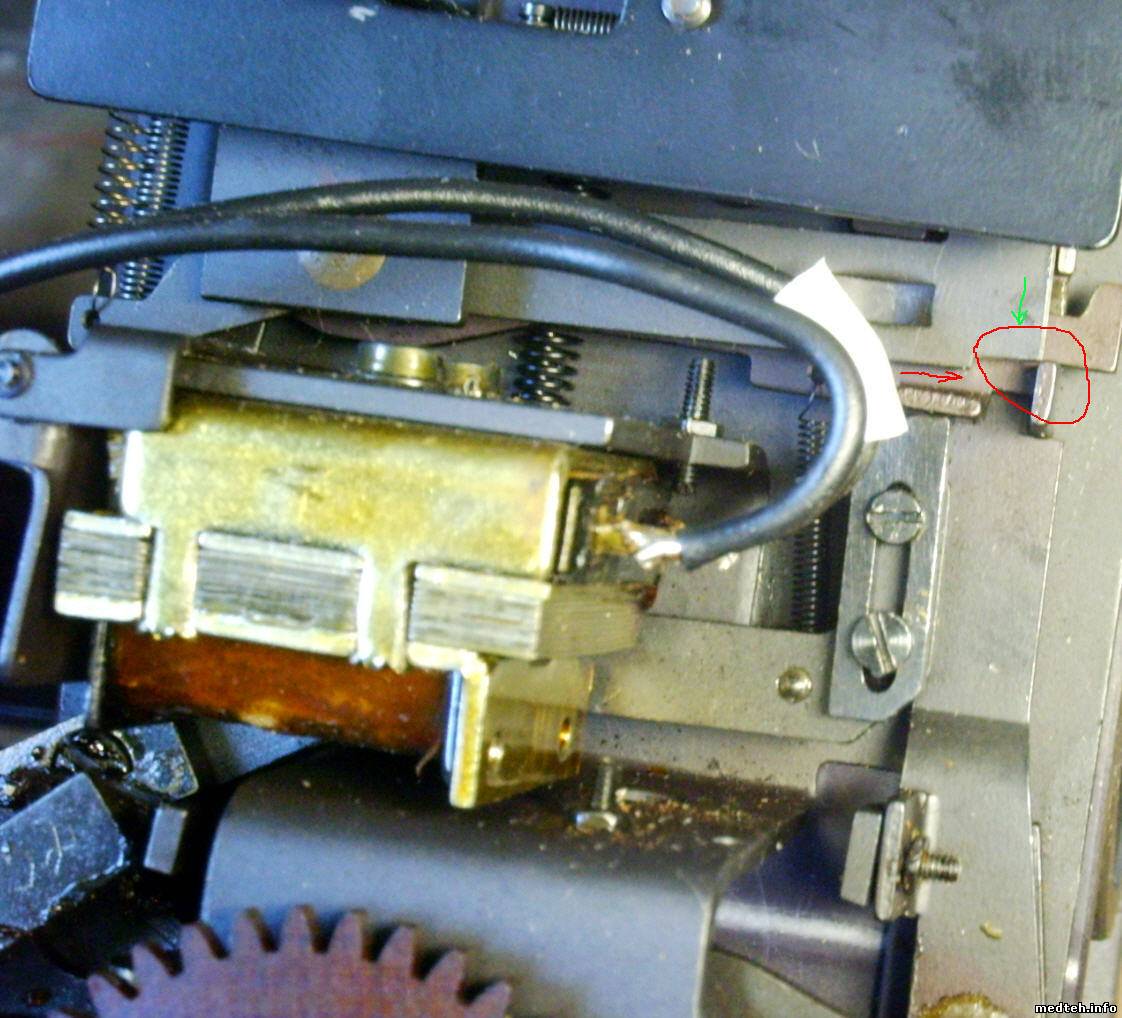

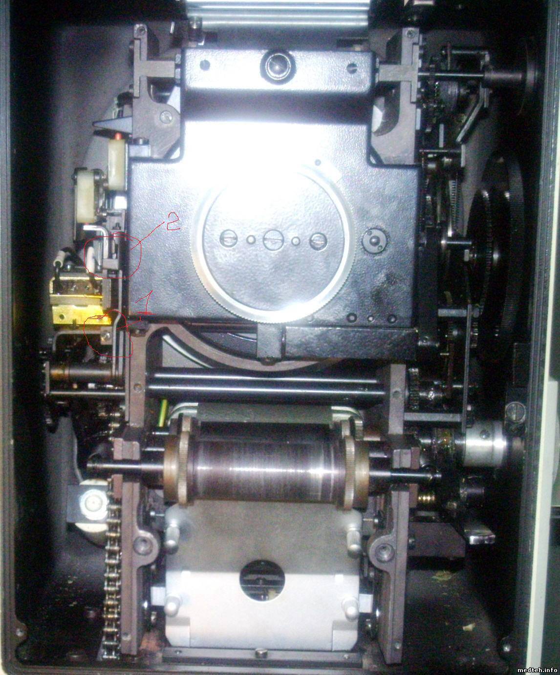

Доброго всем дня. Определил место неисправности, но не могу понять, как ее устранить. В отмеченном месте не всегда происходит освобождение зацепа. Не хочу вообще разрегулировать механизм. Да, регулировку винтом на половину полочки произвел. Получается такая ситуация: если подавать на соленоид напругу, то все работает, но когда рукой имитирую срабатывание (нажимаю на пластину) - не всегда происходит разцепление.

Quote (abcdif)
скорее всего у тебя залипает соленоид,подложи под ярмо кусочек скотча
ответ уже писался, от времени эксплуатации происходить такая штука со штоком yes

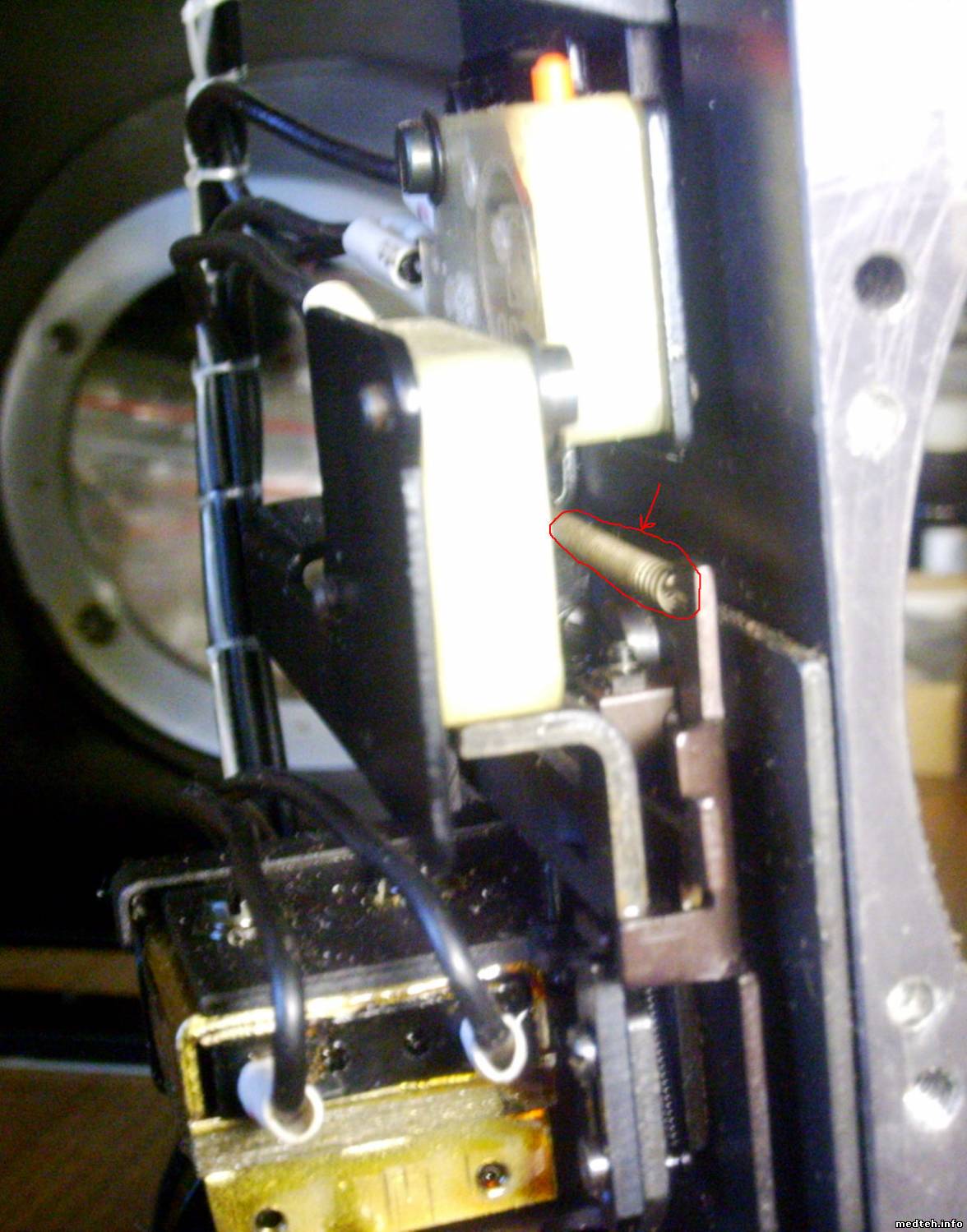

vlad027Дата: Воскресенье, 14.Ноя.2010, 14:42 | Сообщение # 51
бытовая р\аппаратура
Черняхов
Кстати, регулировочный винт был вообще вкручен, гаечкой не зажат, так сказать болтался без дела... Даже на фото видно. Может в этом причина? Рукой-то плавно отпускаю пластину на соленоиде, а в реале все происходит щелчком...

renmasterДата: Воскресенье, 14.Ноя.2010, 14:53 | Сообщение # 52
Quote (vlad027)
если имеш ввиду нижний на фотографии - то им регулируеться именно положение штока после перемотки кадра на планке - зашел в так называемый режим защелка, и чтобы шток после втягивания и возвращения обратно смог отвести планку для запуска перемотки
vlad027Дата: Воскресенье, 14.Ноя.2010, 16:48 | Сообщение # 53
Черняхов
Не мудрствуя лукаво растянул чуток пружинку, теперь и при плавном отпускании пластины соленоида не наблюдается заедания узла. Буду собирать в кучу.
