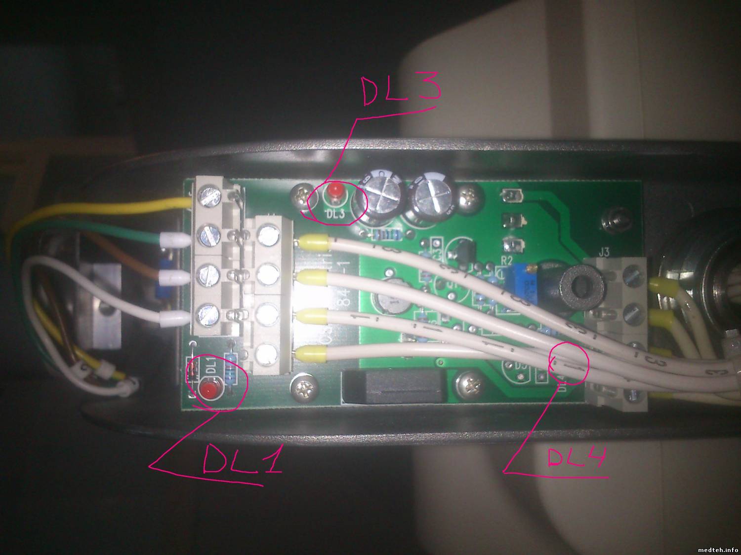

art-i-kДата: Пятница, 22.Фев.2013, 10:51 | Сообщение # 9
DL1 в момент экспозиции загорается сначала в полнакала,потом-в полный.
DL3 свидетельствует о передаче напряженияс платы контроллера.
DL4 свидетельствует о включении рентгена.
Самое элементарное,что в твоем случае может быть-в момент экспозиции просаживается сеть,аппарат к этому очень капризен и ошибку не выдает (сам пару раз сталкивался). Выход-в телефонном режиме дай команду подключиться хотя бы через 2-х КВт стабилизатор (желательно не сервоприводный).

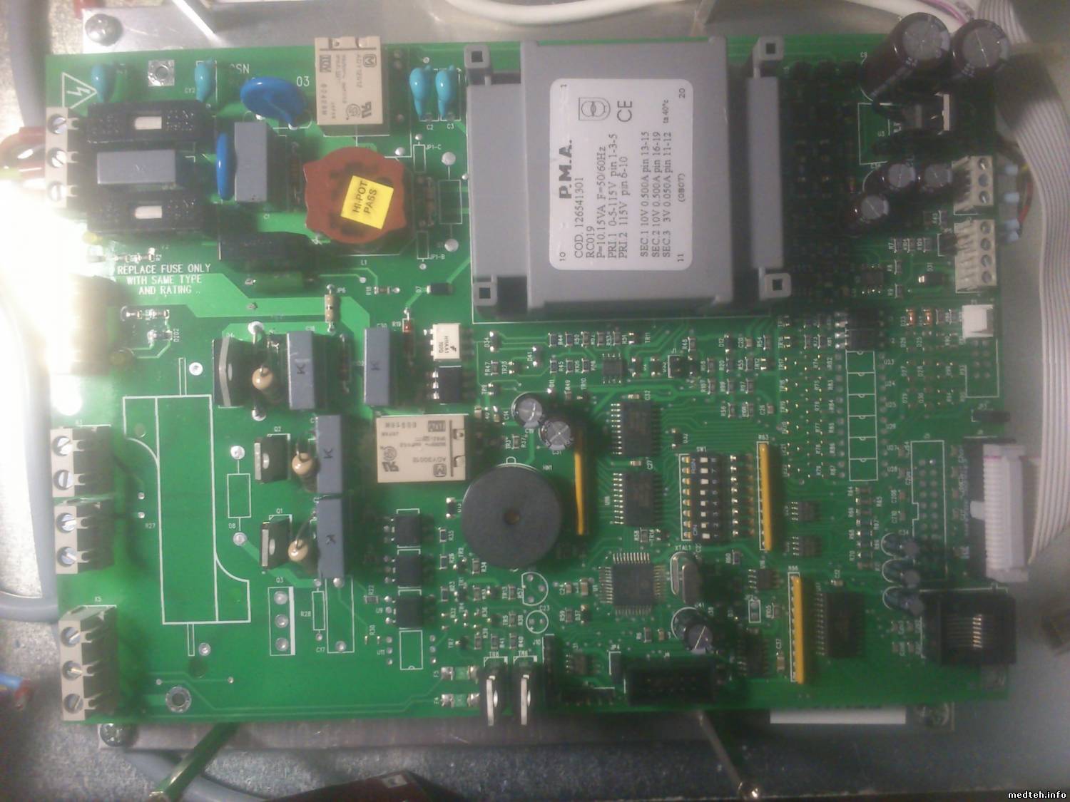

attacheДата: Воскресенье, 24.Фев.2013, 14:57 | Сообщение # 16
У вас сообщений: 301
Донецк-Москва
У меня совсем другие платы и пульт управления и при этом он тоже MAX-70 HF-DC. unknown
Фотографии скину позже.
Серега,через недельки 2-3 буду в турне по вашему региону,хотелось бы воочию глянуть на "однофамильца".

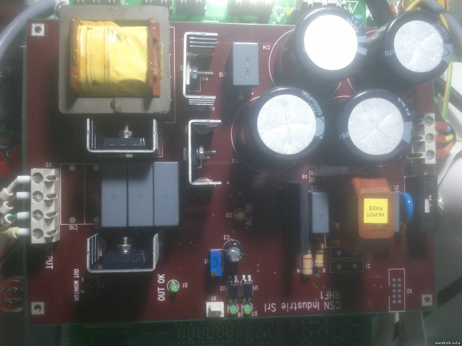

У меня была проблема с аналогичным аппаратом на плате где расположены светодиоды DL1,DL3,DL4 транзистор звонился как гайка заменил и все стало работать как часы
art-i-kДата: Вторник, 12.Мар.2013, 18:48 | Сообщение # 19
Вот только при замене этого транзистора (какой-то там ZTХ...)рекомендуется на базу довешивать доп.резистор.
