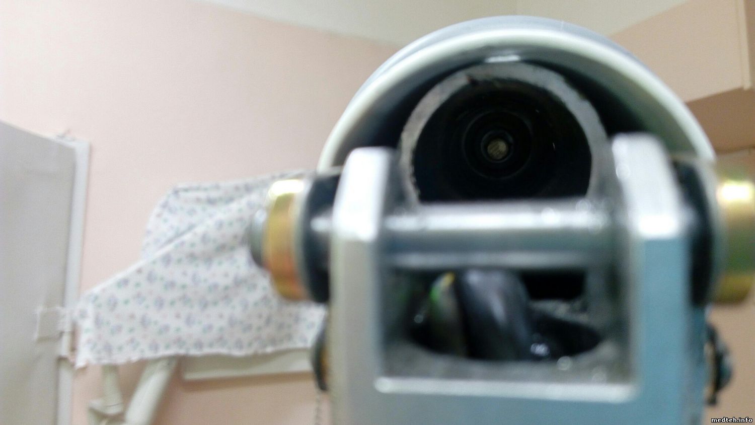

Дайте совет, как на нём увеличить натяжение плеча. Не фиксируется и улетает на верх. Внутри плеча есть гайка, но каким ключам не тянуть... В аналогичных аппаратах все под шестигранник
art-i-kДата: Вторник, 20.Июн.2017, 18:17 | Сообщение # 136
Тем, который шел в комплекте....!!!
GrafДата: Вторник, 20.Июн.2017, 18:22 | Сообщение # 137
У вас сообщений: 44
студент
К сожалению его уже нету(((
Если возможно, пришлите фото

GrafДата: Среда, 19.Июл.2017, 15:52 | Сообщение # 139
У вас сообщений: 44
студент
Поделитесь фото или габаритами ключа. Лаборанта приходится самим придерживать плечо

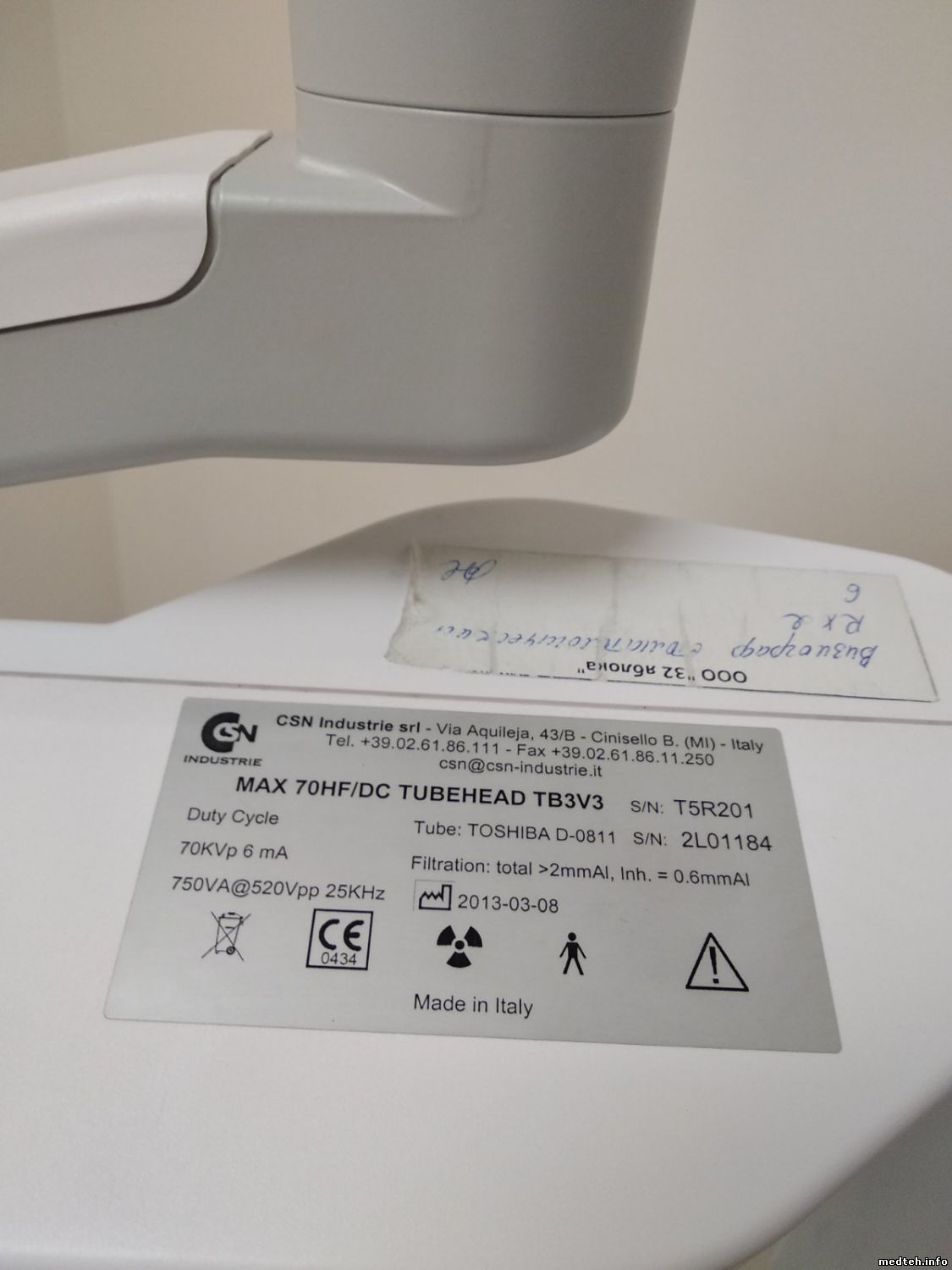

Доброе время суток. К нам в руки попал аппарат MAX70 hf/dc проработав 2 года, после чего стал выдавать ошибку №4.
Проводя экспозицию на 70кВ выдает ошибку, на 65кВ опять тоже самое. Но на 60кВ экспозиция проходит, а снимка нет. Спустя некоторое время все кардинально меняется. на 60кВ ошибка, 60кВ ошибка, но при 70кВ нет ошибки. А снимка нет. Есть огромное подозрения что труба кончается. И есть всего одно "НО", труба сделала за свою жизнь всего 800 снимков. Хотя трубы делают по 16000 снимков за жизнь. Платы управления и силовая внешних признаков сгорания элементов нет. Может быть какой нибудь аппаратный сбой.
ЦЕХДата: Понедельник, 12.Фев.2018, 14:18 | Сообщение # 141
У вас сообщений: 262
рентгентехника
Белые ночи
после чего стал выдавать ошибку №4. http://www.medteh.info/_ld/32/3282____MAX-70_HF-DC.pdf страница 76

WolfpmДата: Вторник, 13.Фев.2018, 13:02 | Сообщение # 142
Инженер электронщик
Ярославль
К сожалению у меня нет дозиметра и взять его не где. А вот по контрольным точкам поподробнее.
art-i-kДата: Вторник, 13.Фев.2018, 13:15 | Сообщение # 143
Не надо лезть в дебри: ошибка Е04 всего лишь навсего обозначает выход за допуски источника электропитания при выполнении предварительной эмиссии.
Дальше что-то пояснять нужно? а ТО ВИЖУ, ЧТО РУКИ ТАК И ЧЕШУТСЯ ВЕСЬ АППАРАТ ПЕРЕЛОПАТИТЬ. ireful

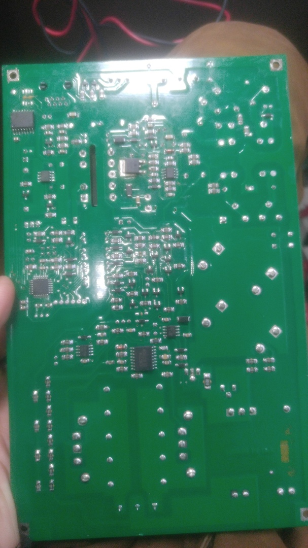

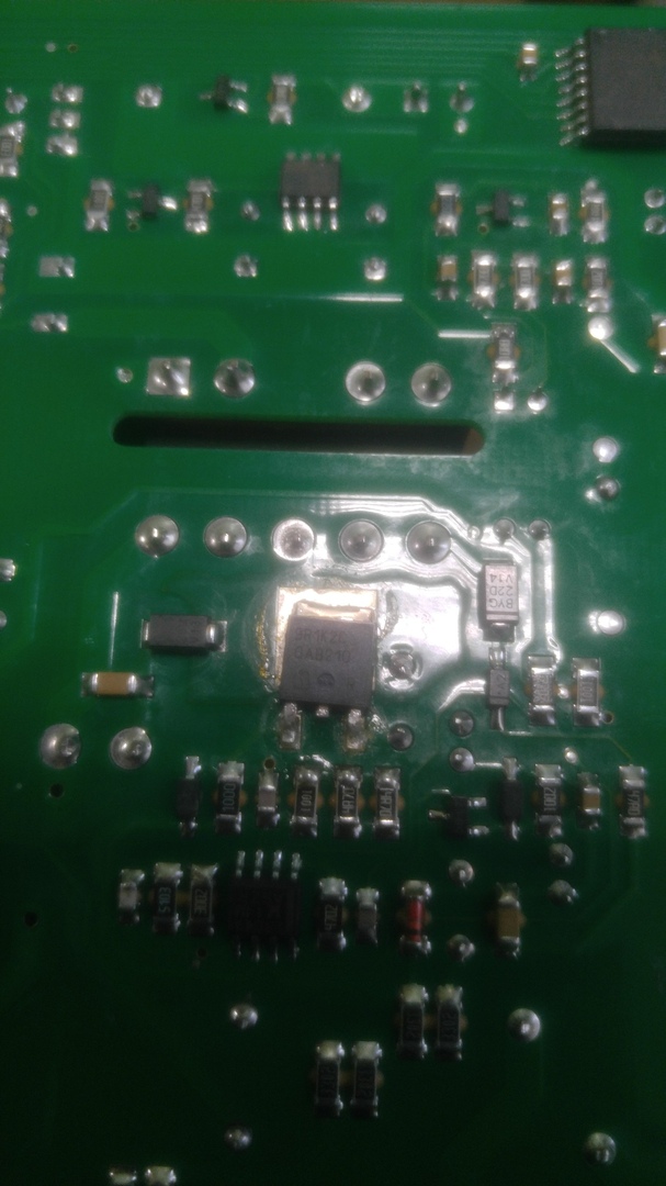

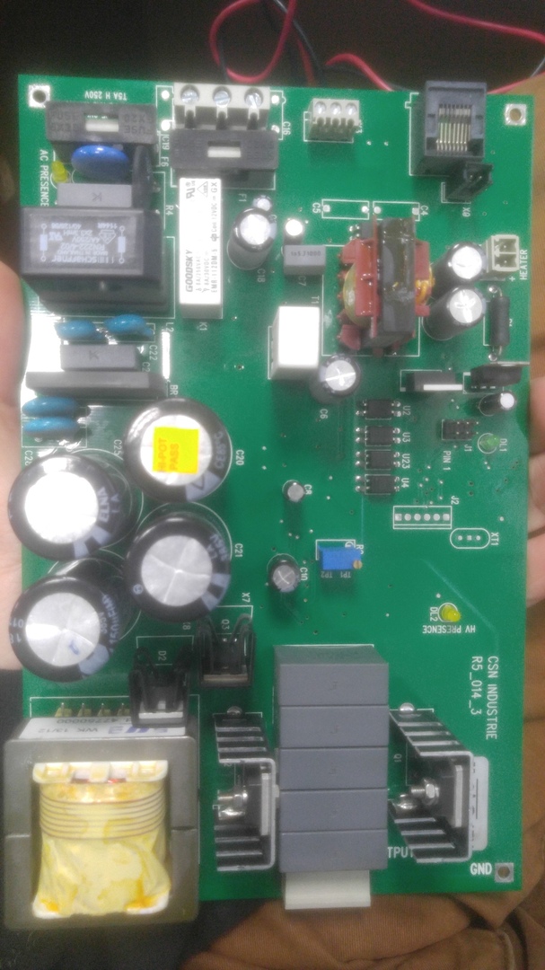

Сгорела плата питания на дентальнике. Схемы нет. Если у кого-нибудь есть возможность, напишите пожалуйста номиналы элементов
Аналогичная проблема с той же ШИМ ucc28c43. Испарились 2-а токоизмерительных резистора, стоящих в параллель от истока полевика на землю.
Номинал резисторов не читаем.
Буду благодарен, если у кого-то есть аналогичная плата и есть возможность сфотать номинал этих резисторов.

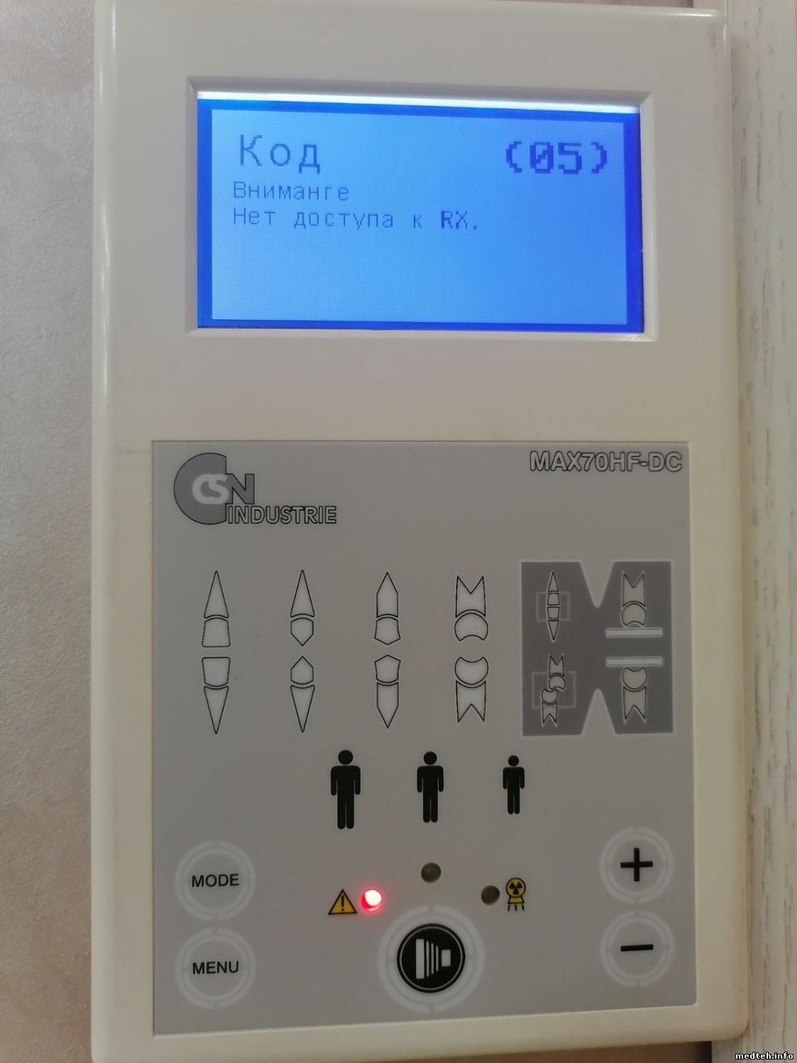

СЧибаДата: Суббота, 05.Сен.2020, 04:46 | Сообщение # 152
Улан-Удэ
Здравствуйте, вышла такая ошибка на рентгенаппарате. Что может быть?
AlexiumДата: Суббота, 05.Сен.2020, 10:09 | Сообщение # 153

GotieДата: Суббота, 20.Фев.2021, 08:32 | Сообщение # 160
У вас сообщений: 50
Пенза
Всем, здрасти.
В итоге я произвёл настройки небольшие. Стояло у них 65 кВ, выставил 70кВ, жалоб пока что нет. Лезть глубже не стал.
