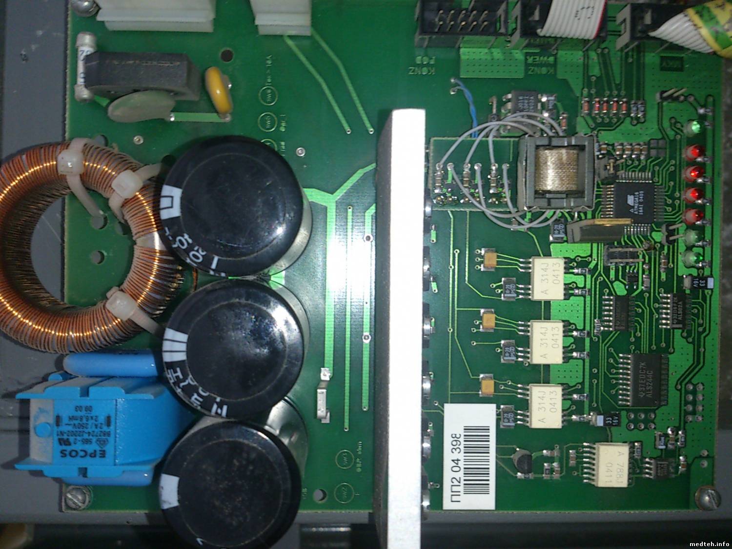

saddam-095Дата: Среда, 30.Янв.2013, 19:24 | Сообщение # 8
У вас сообщений: 269
гудермес
Вот эта плата
saddam-095Дата: Четверг, 31.Янв.2013, 16:04 | Сообщение # 9
гудермес
КАК ПРОВЕСТИ ТРЕНИРОВКУ ДВЕРИ???? ОПТОПАРЫ ЧТО Я СЛЕПИЛ СУДЯ ПО СВЕТОДИОДАМ РАБОТАЮТ.
serg544Дата: Четверг, 31.Янв.2013, 16:58 | Сообщение # 10
У вас сообщений: 79
Менеджер
Энкодер в торце оси двери работает?
При движении двери, если установлен энкодер должны мигать красный и зеленый светодиоды ( 2-й и 3-й слева) на плате энкодера.
Смотри личку.

saddam-095Дата: Суббота, 02.Фев.2013, 10:26 | Сообщение # 12
гудермес
друзья я немного ошибочно представлял себе работу этого механизма. думая проблема в энкодере сомневаюсь в его правильной работе.спасибо за описание, многое стало понятно. проверю работу энкодера и отпишусь. unknown
saddam-095Дата: Вторник, 05.Фев.2013, 21:51 | Сообщение # 13
гудермес
Друзья-коллеги, всем большое спасибо за инфу. Без вас не справился бы - это точно.
В общем, ознакомившись с описанием работы платы управления и энкодера был сделан вывод, что не работает энкодер. Проверить было нечем и тут меня осенило, эти чудо-мастера могли элементарно спутать полярность на разъёмы энкодера. Повернул разъёмы и всё в норме. А под аппаратом нашёл кучу гаек и шурупов - и за что им заплатили 60000 рублей. Всё на соплях, целый день делал его заново.
Ещё раз всем большое спасибо.
