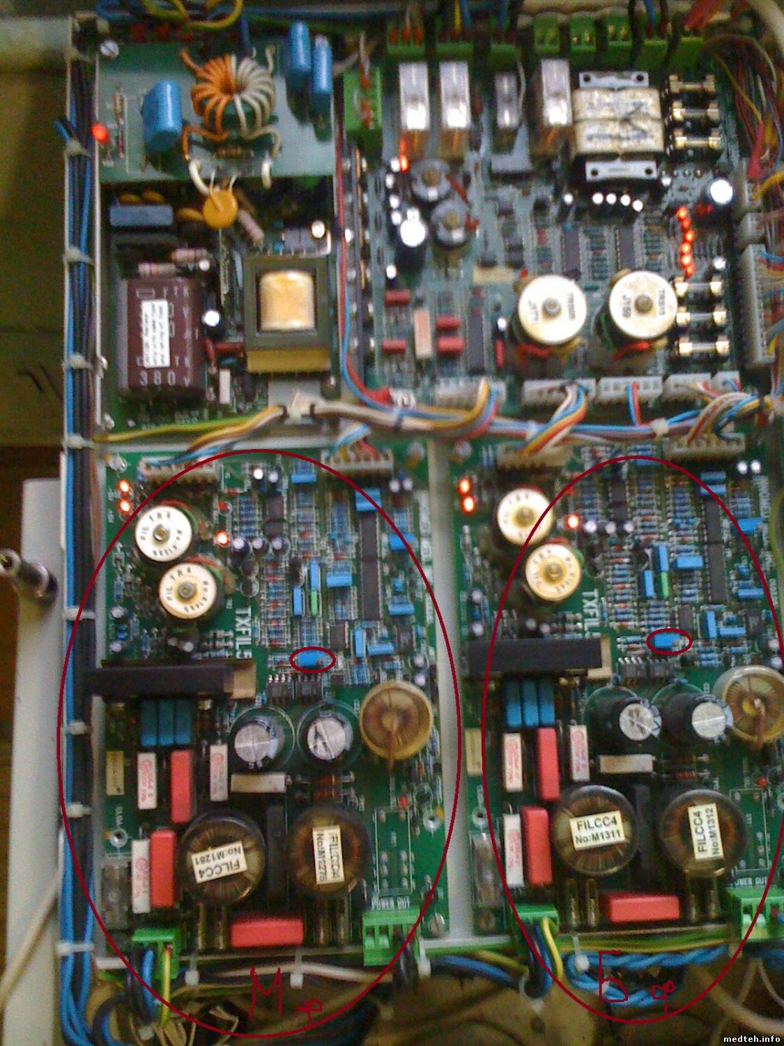

Цитата (sidwilson)
Подскажите куда "копнуть"?
В сторону изучения теории (устройство и принцип работы рентгеновской трубки)
dozer-Дата: Четверг, 12.Сен.2013, 19:12 | Сообщение # 21
У вас сообщений: 176
Сергиев Посад
Две платы TXFIL5
на рисунке все подписано, где большой и малый фокус, крутить выделенный резистр
крути аккуратно во включенном состоянии аппарата
удачи drinks
Сообщение отредактировал dozer- - Четверг, 12.Сен.2013, 19:12

DOZER всё показал,добалю лишь-резистор-R53-крутить по малу.

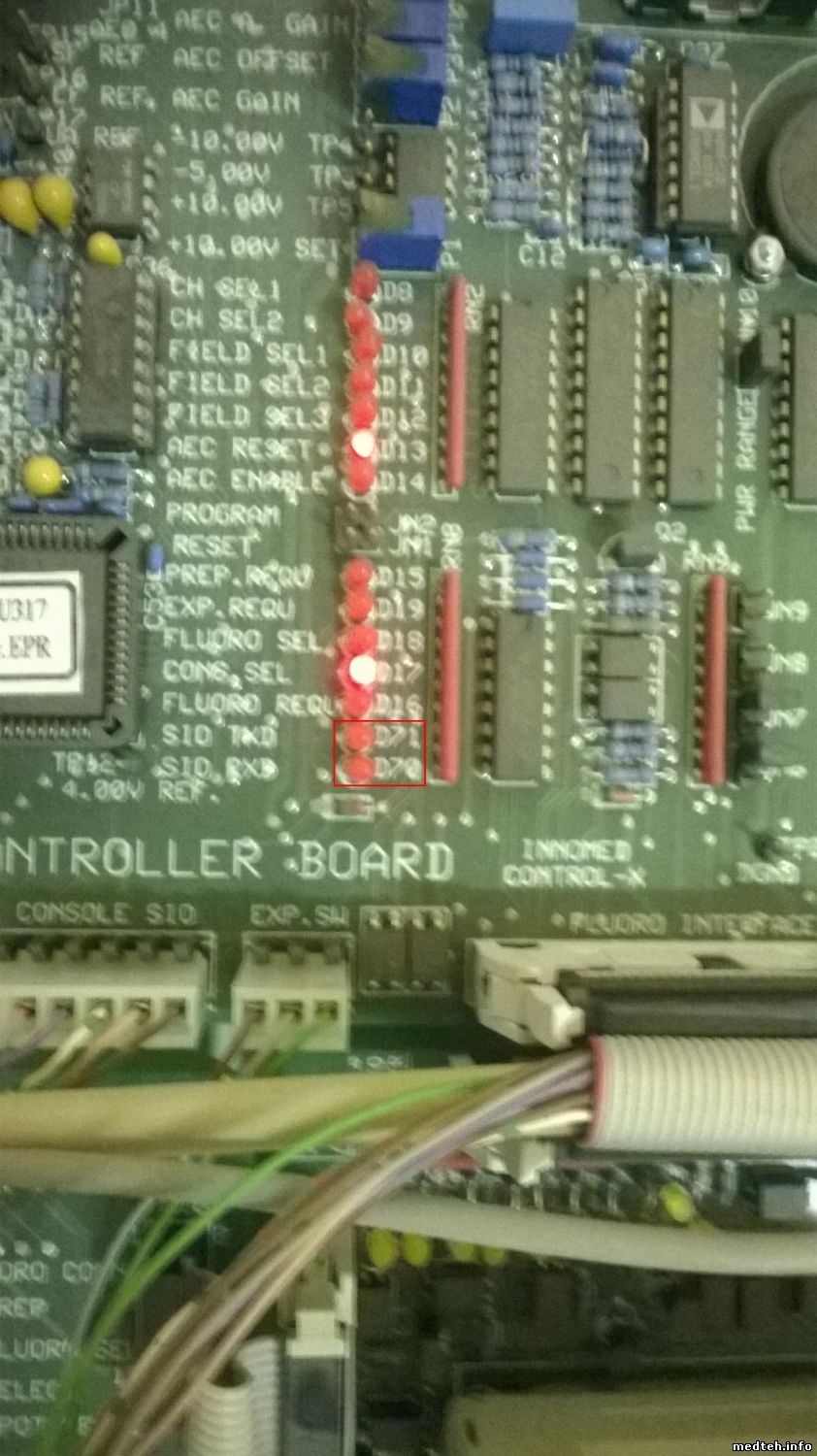

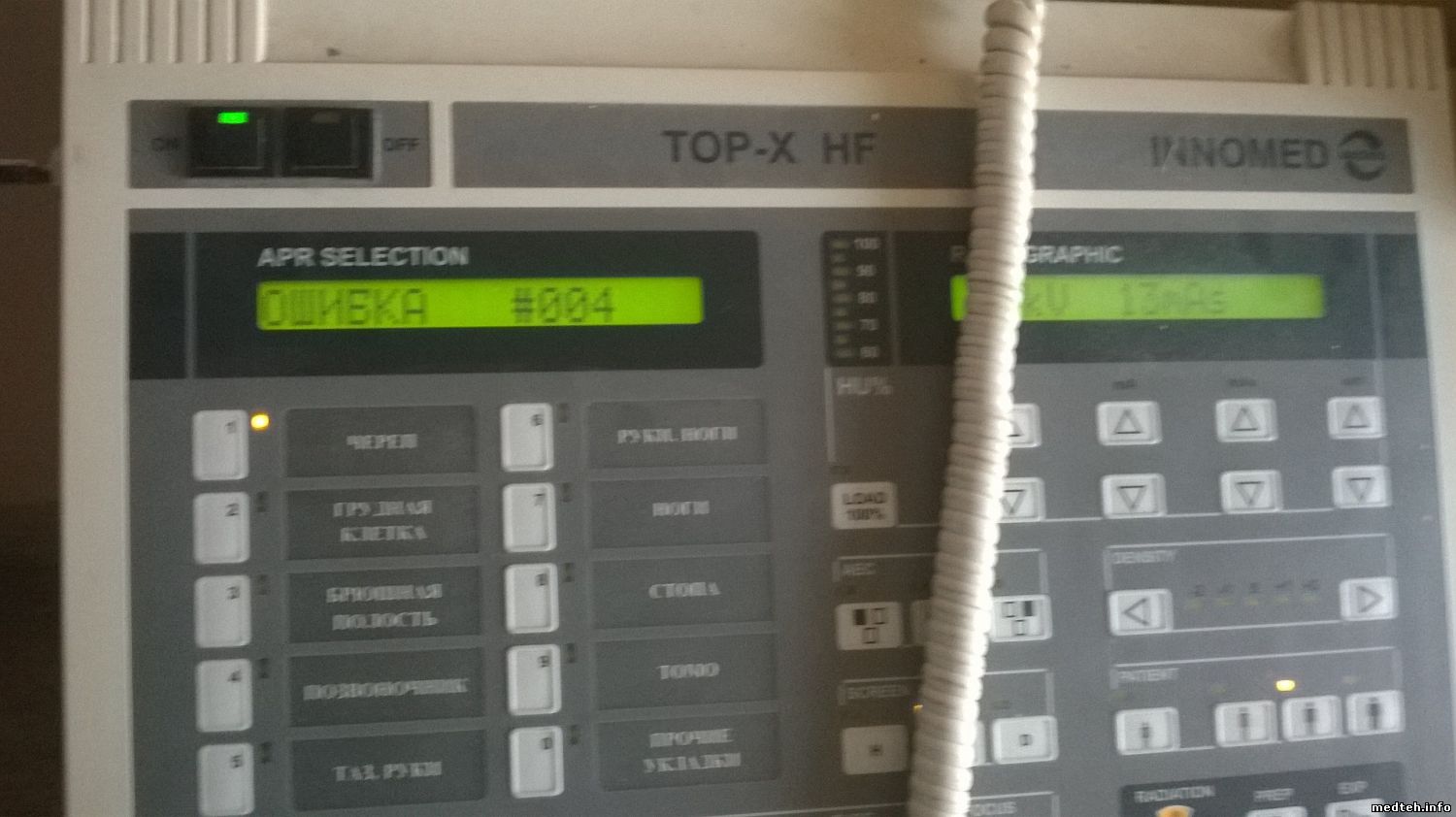

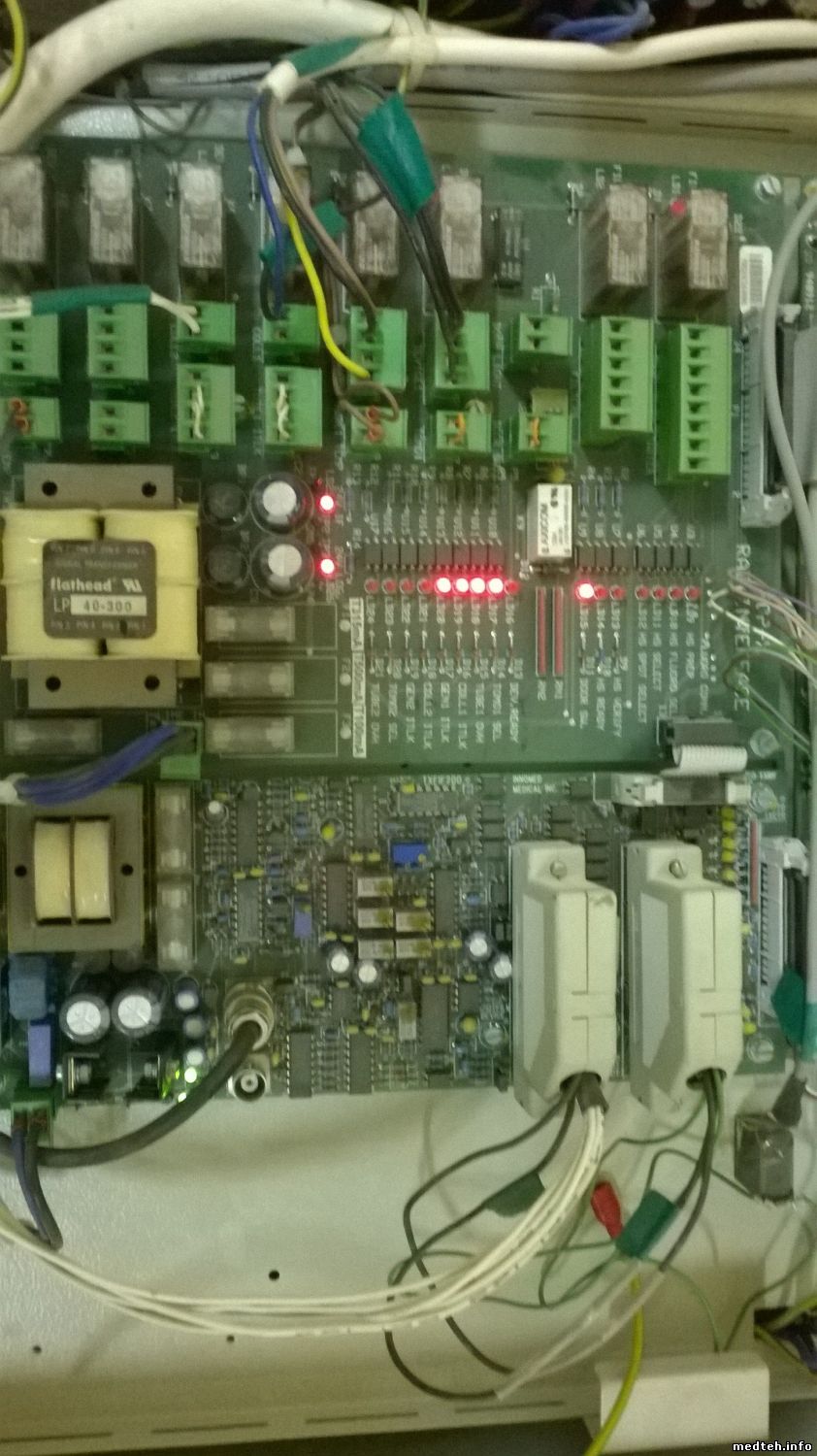

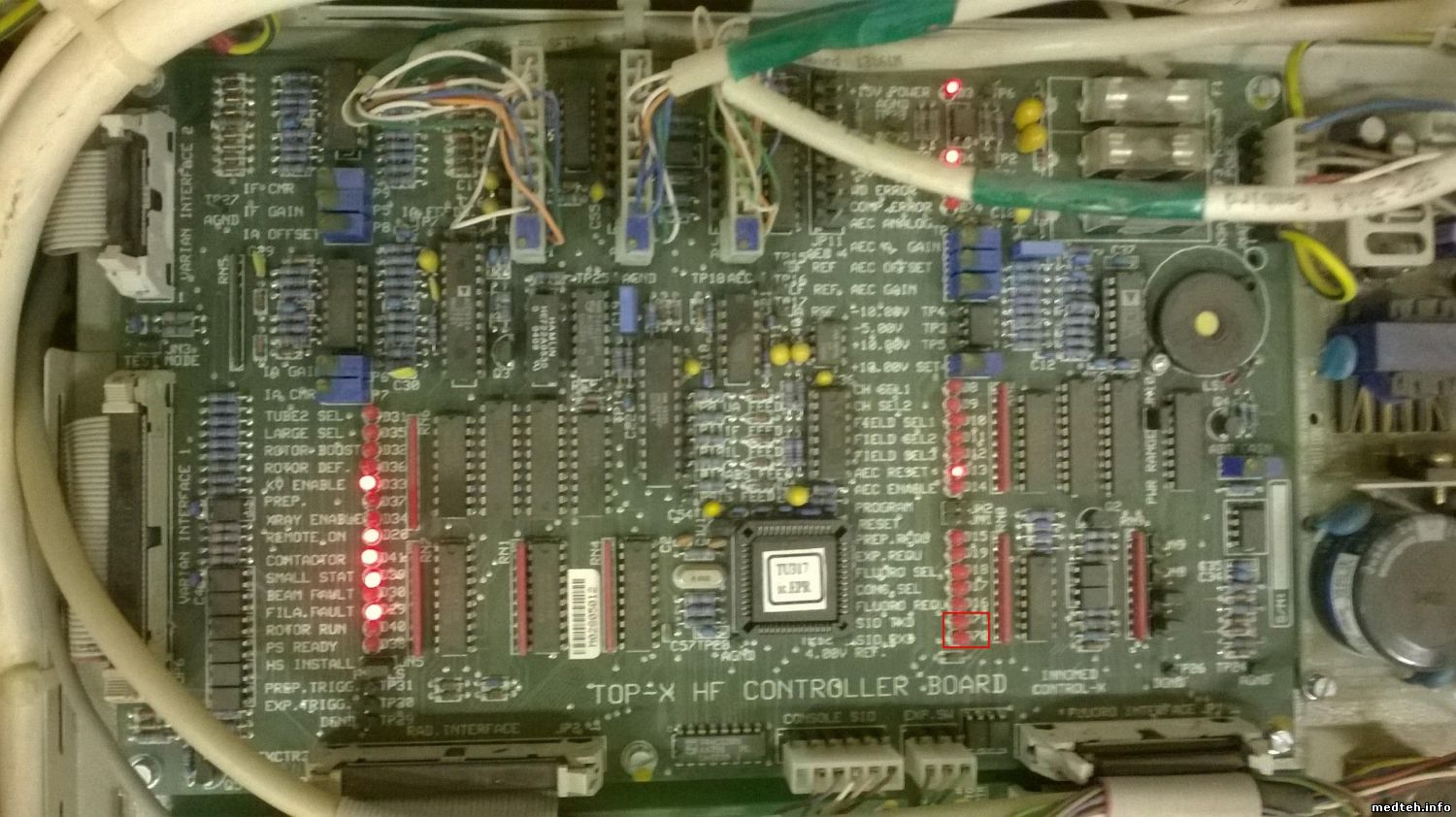

gomonДата: Среда, 02.Июл.2014, 16:15 | Сообщение # 31
нет
Красногорск

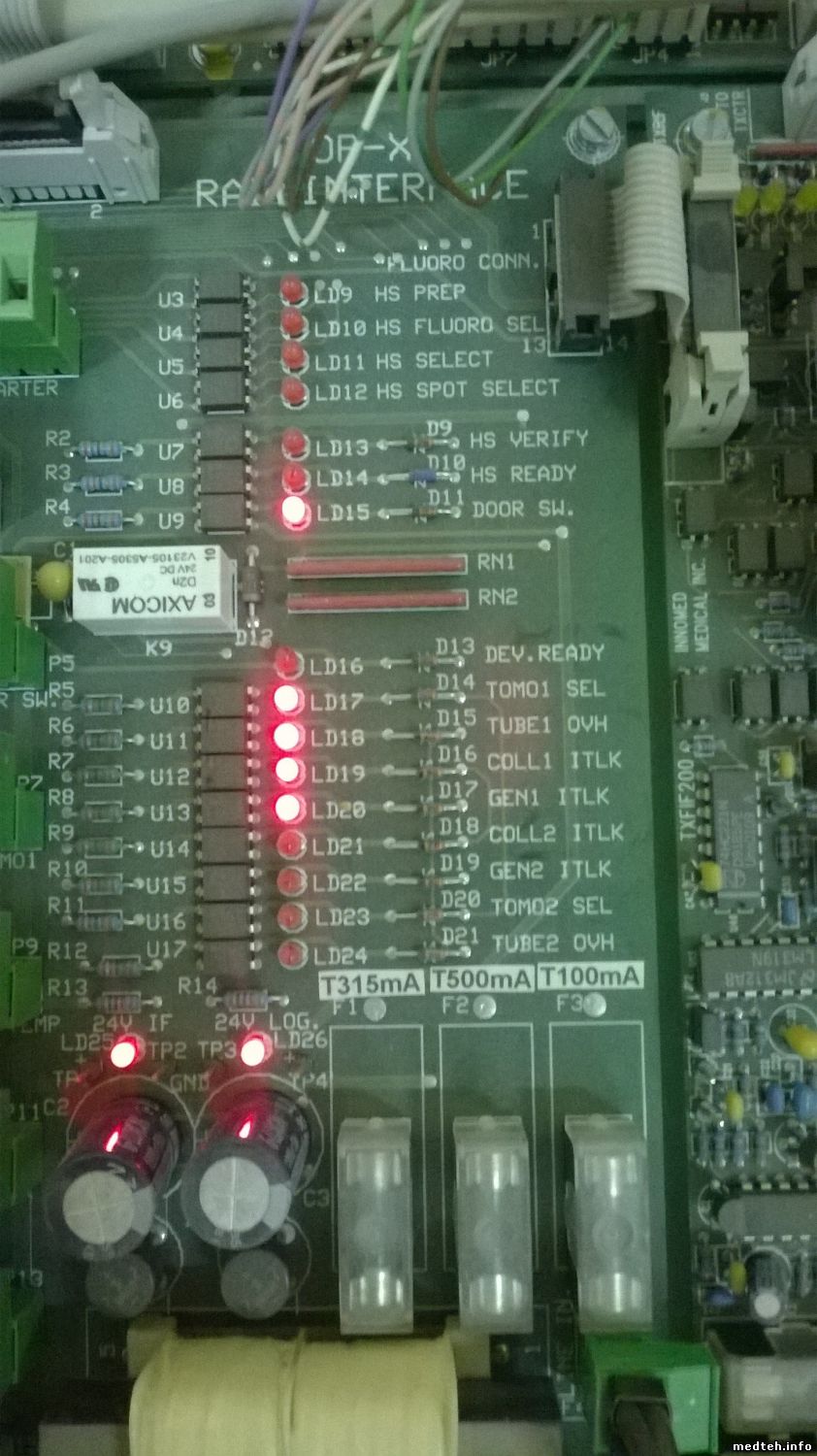

На пульте горит - Ошибка 004 - и раздается 3 писка в цикле.
На плате управления в такт писку подмигивают 2 светодиода, они отмечены на фото.
Снимки делать не дает, но иногда, после очередного выкл/вкл его отпускает и работает ровно до следующего выключения.
Что можно сделать?
Сообщение отредактировал gomon - Среда, 02.Июл.2014, 16:16
kupagenДата: Среда, 02.Июл.2014, 18:17 | Сообщение # 32
У вас сообщений: 237
Проблемы с накалом: платы, трубки, ВВ кабеля, переключатель в баке. Ошибка возникает на одном излучателе, или на обеих? На каких фокусах? Можно попробовать поменять местами ВВ кабеля на излучателе. Что видно на платах накала в момент ошибки?

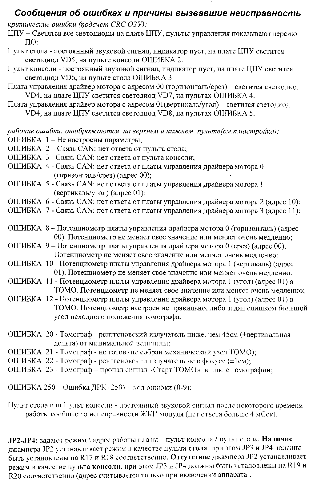

dozer-Дата: Среда, 02.Июл.2014, 18:18 | Сообщение # 33
Сергиев Посад
Вроде вот коды
kupagenДата: Среда, 02.Июл.2014, 18:27 | Сообщение # 34
Dozer, это не похоже на ТОР-Х 650 (даже приблизительно).
M-IshevskДата: Четверг, 03.Июл.2014, 08:05 | Сообщение # 35
У вас сообщений: 258
рентгентехник
Ижевск
dozer-, - ошибки то от стола какого-то, а тут речь о питающем. И как видно на снимке пульта достаточно старом.
Год выпуска аппарата какой?

У Вас есть техническое описание (описание ошибок и проведение программирования)?
Ошибка должна возникать при переключении фокусов, если так то скорее всего проблема в измерительной цепи тока накала.
Если ошибка возникает при переключении мест (трубок), то скорее всего проблема в контактах высоковольтных кабелей.
Вторая плата.
+- местами поменять, имеете ввиду? Не коротнет там ничего? unknown
Второй излучатель никогда не использовался... с самого подключения. Я не уверен, что он вообще подключен нормально.
Попробовал поменять ВВ кабели местами в генераторе. Имеется ввиду с ВВ кабелями второго излучателя сохраняя палярность. Тоже самое.

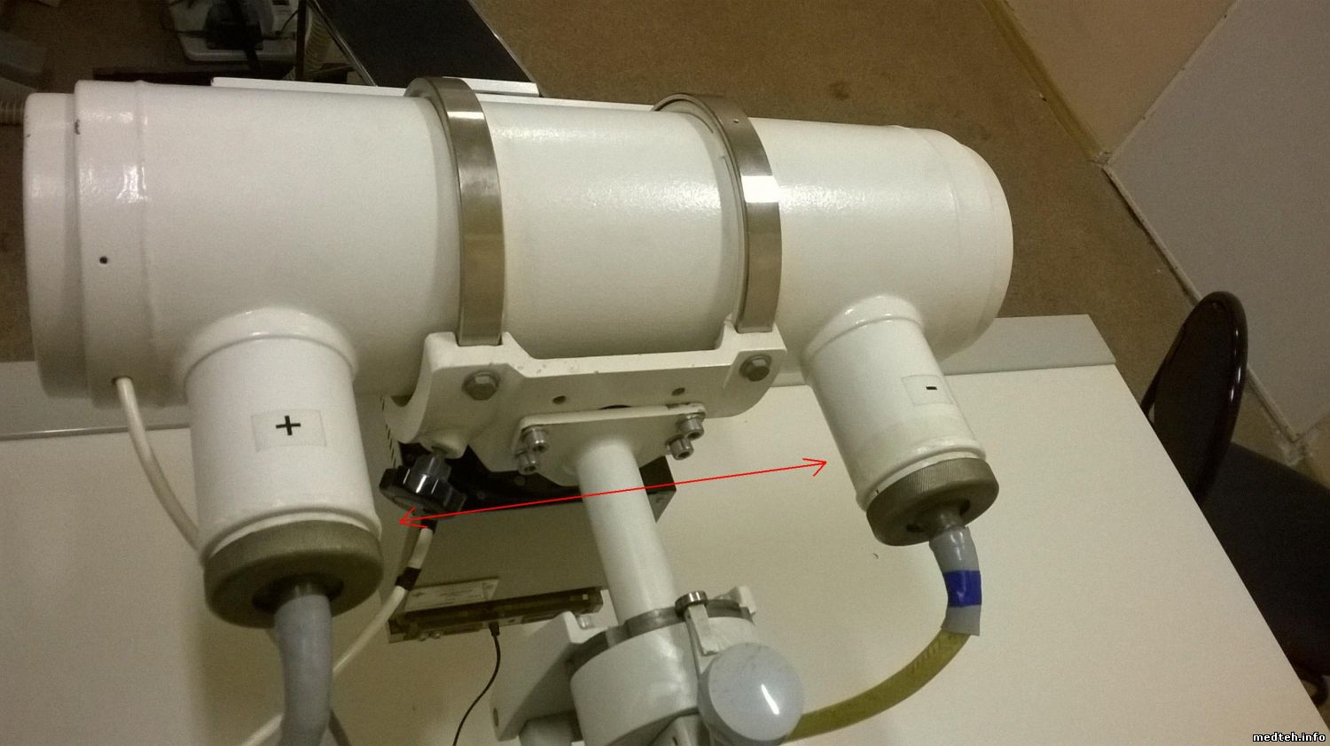

Эти, имеете ввиду?

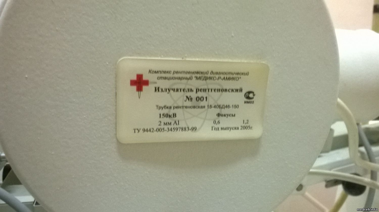

Сами излучатели 2005 года... а все остальное достоверно не известно. Эта установка тут как раз с 2005 года.
Лучше пригласите инженера, который не первый раз занимается ремонтом и ТО рентгеновского оборудования. Что-то мне подсказывает, что Вас пригласили и Вы пришли впервЫе..
