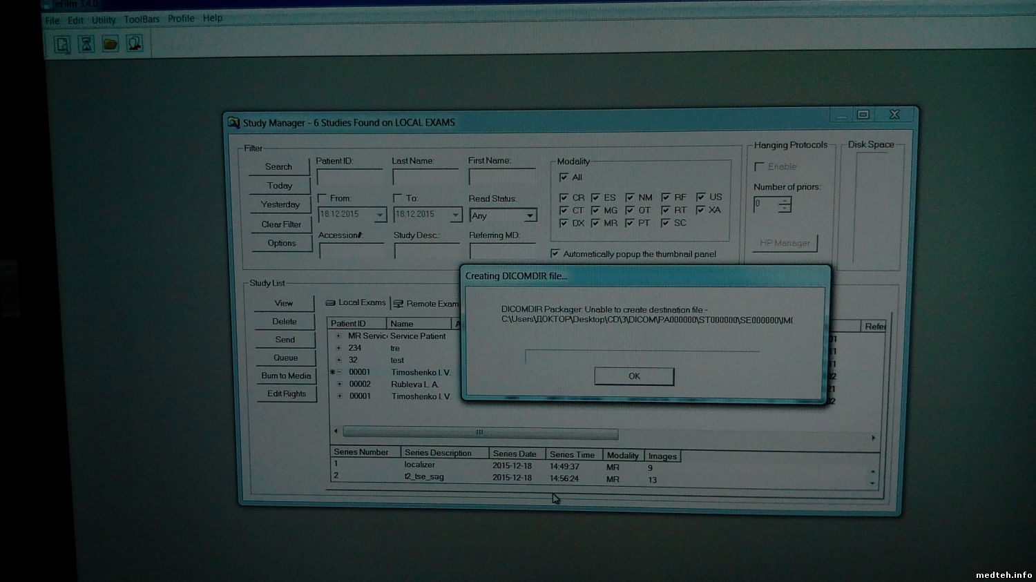

Win7Prof eFilm4.3 - при создании папки DICOM для записи на диск появляется ошибка. Программа переустановлена под админом, открыта под админом, папки для временного хранения файлов расшарены, открыт полный доступ. Все равно создает дерево пустых папок, файлы не пишет. Где еще не настроено?
navesДата: Пятница, 18.Дек.2015, 17:40 | Сообщение # 125
У вас сообщений: 1070
русские буквы в пути?
бывает в этом косяк в разных программах
IgorGiДата: Суббота, 19.Дек.2015, 11:46 | Сообщение # 126
У вас сообщений: 228
Пятигорск
Везде латиница и цифры
refrenДата: Воскресенье, 20.Дек.2015, 15:13 | Сообщение # 127
У вас сообщений: 317
Мы в двоем с naves, видим слово "ДОКТОР" в пути на вашем фото?
Вопрос в том почему у вас eFilm пытается записать файлы для записи на рабочий стол?
по умолчанию путь должен выглядеть так:
С:\Program Files\Megre Healthcare\eFilm\CD\IVANOV I.I.
У вас раньше все работало или сейчас настраиваете?
Если работало раньше структуру дисков не меняли? Разделы не переназначали, буквы дисков не изменились?
Перед повторной установкой eFilm реестр руками чистили?
Какие параметры выставляете перед генерацией папки с исследованием? фото бы.
ФИО пациента надо писать латиницей.
Кстати папку CD надо чистить - удалять старых пациентов.
И да, второе исследование с одинаковым именем ефильм делать откажется.
Сообщение отредактировал refren - Воскресенье, 20.Дек.2015, 15:17
IgorGiДата: Понедельник, 21.Дек.2015, 13:24 | Сообщение # 128
Пятигорск
Да, это косяк. Создал пользователя DOC, теперь пишет - мало места для создания. Главная причина оказалась в том, что EFILM был установлен на диск Е. Переустановил на С, базу на Е. Перед этим чистил реестр. Работает, CD пишет. Появились ошибки о невозможности создания логов в службах аудита, видно при чистке реестра службу снес. Но так работает. Всем спасибо.

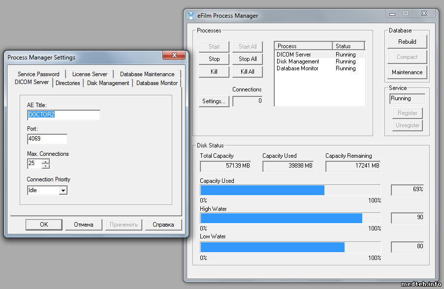

navesДата: Понедельник, 21.Дек.2015, 14:25 | Сообщение # 129
Каталог, где сохраняются данные для записи на диск настраивается там же, где задается скорость для записи.
Иногда снижение скорости позволяет избежать ошибки при записи на некоторые болванки.
А лог аудита отключается в Administrative Settings

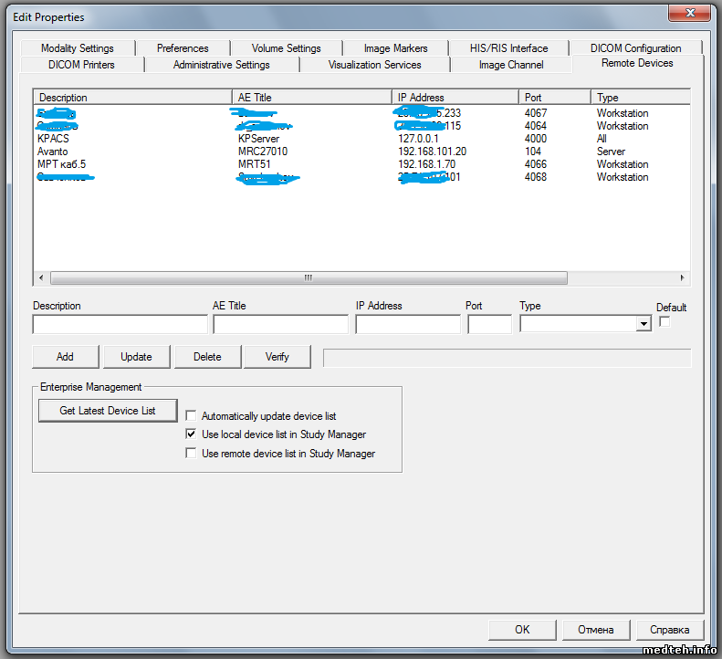

Добрый день! Столкнулся со след.проблемой. Как импортировать исследование с Ефилма в обратную сторону на хост. Необходимо сделать печать пленки, а Ефилм печатает почему то только 1 картинку на весь лист
navesДата: Пятница, 20.Май.2016, 10:59 | Сообщение # 158
в момент печати можно выбрать количество кадров на пленке и в настройках dicom-принтеров Layout Format
в Remote Devises пропишите параметры выших устройств и можете отправлять снимки из ефильма обратно

naves, Ок попробую, но решил проблемы с помощью флехи. Просто исследования перкинул в корневой каталог Dicom на хосте, а затем через Application их загрузил
