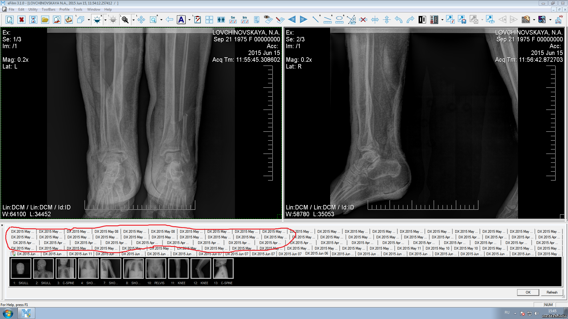

День добрый. Подскажите пожалуйста как почистить Thumbnail в Efilm 3.1??
Скрин выложил.
Сообщение отредактировал TiMFrosT - Понедельник, 15.Июн.2015, 10:50
вы при открытии снимка как отвечаете на вопрос
Close current window?
нужно нажимать Yes

naves, Дак в том то и дело, что нажимаю Yes.. И все равно снимков тьма.. Возможно есть еще какой нибудь способ?
navesДата: Вторник, 16.Июн.2015, 08:17 | Сообщение # 89
У вас сообщений: 1070
Это у вас там снимки везде одного и того же пациента или разных?
Вы когда запускаете ефильм, там же ничего не открыто?
Открываете любого одного пациента, и сразу куча, или постепенно накапливается?

TiMFrosTДата: Вторник, 16.Июн.2015, 08:56 | Сообщение # 91
Программист
Иркутск
naves, Врач открывает один снимок, и сразу же вылазит куча снимков разных пациентов, за разные месяца. И самое интересное есть некоторые пациенты которые открываются нормально, а есть которые с такой кучей снимков разных людей.

Случаем у этих разных людей не один и тот же Patient ID? Что то мне подсказывает что у них Patient ID восемь нулей у всех.
А те которые нормально открываются уникальный Patient ID
navesДата: Вторник, 16.Июн.2015, 16:49 | Сообщение # 94
подтверждаю, если совпадает ID то появляется список всех

TiMFrosTДата: Среда, 17.Июн.2015, 03:07 | Сообщение # 95
Программист
Иркутск
в окне поиска пациентов уберите галочку под модальностями
Automatically popup the thumbnail panel
Благодарю, обязательно попробую так сделать и сразу отпишусь.
TiMFrosTДата: Среда, 17.Июн.2015, 03:42 | Сообщение # 96
Программист
Иркутск
Убрал галочку в Automatically popup the thumbnail panel, сама панель перестала появляться, но в врачам она нужна) И да там у всех ID совпадает и как я знаю его менять уже нельзя.
