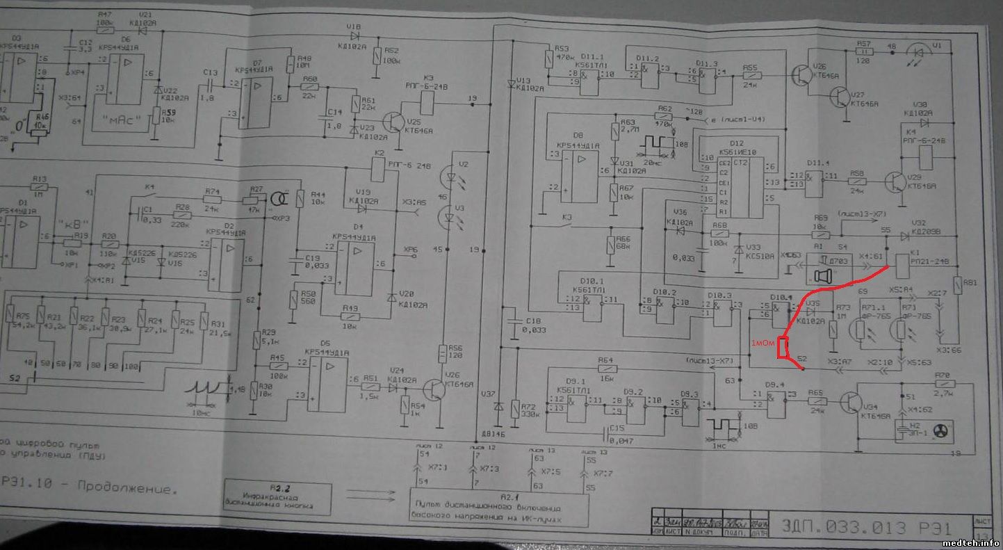

Может у кого-нибудь есть схема подключения пульта?
rx9cgsДата: Вторник, 22.Сен.2015, 06:15 | Сообщение # 47
Russia
Цитата romann888 ()
У кого-нибудь есть схема подключения пульта?
А чем схемка на предыдущей страничке не устраивает?

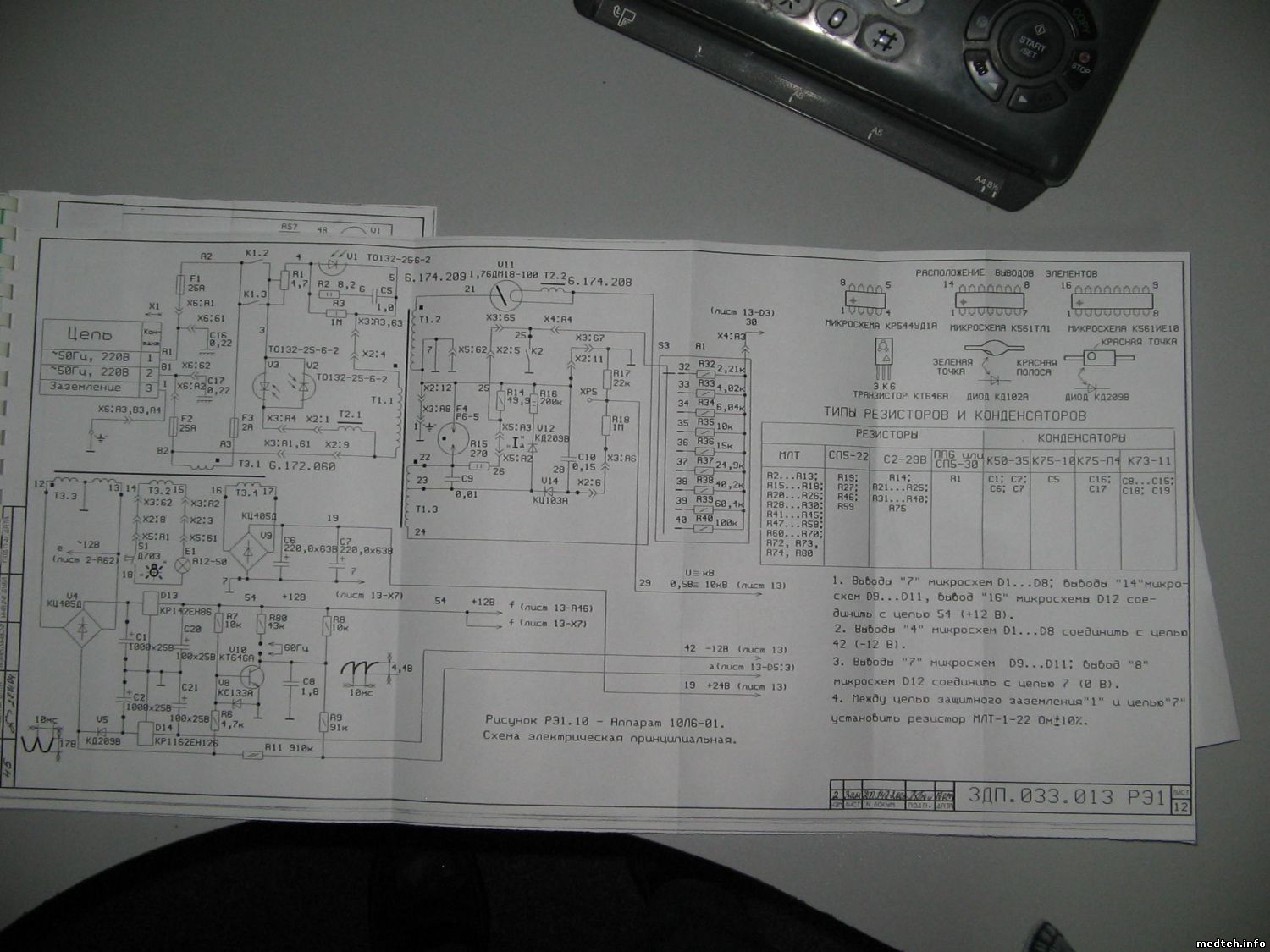

Подскажите, пожалуйста, есть ещё специалисты по 10Л6-01 .
Цитата Berker ()
но, похоже, у меня 9Л5 "Арман"
Попался с хранения и не работает.
Может есть у кого хорошие схемы?
terbunyДата: Вторник, 17.Янв.2023, 09:34 | Сообщение # 65
У вас сообщений: 230
рентгенотехник
Berker, а что не работает?
Накал есть?
Светодиод на пульте горит?

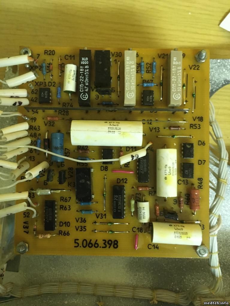

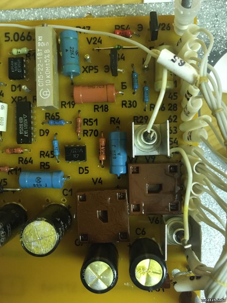

Спасибо за схему, но, похоже, у меня 9Л5 "Арман".
Схема питания на стабилитронах. Пульт механический.
Суть в следующем. Аппарат новый с хранения. Включаешь в сеть диод на пульте горит. Когда нажимаешь кнопку на пульте, идёт непрерывный сигнал и не останавливается пока не отпустишь кнопку. Реле щёлкает и моноблок немного гудит.
До того как достали из коробки и подключили сигнал на всех уставках был прерывистый. Когда стали смотреть разъёмы, шевелить и тд. сигнал стал постоянный. На уставках, например, 50kv/2,5mAs сигнал идёт непрерывный, а если ставишь 50kv/ 40mAs, тогда сигнал прерывистый.
Вот такие платы.
Berker, см. по ссылке п.1.5.
StasikДата: Вторник, 17.Янв.2023, 15:19 | Сообщение # 67
У вас сообщений: 342
Красноярский край
Berker, для начала пропаяйте обе платы. Особенно обратите внимание на припайку проводов в плату и разъёмы.
BerkerДата: Вторник, 17.Янв.2023, 21:51 | Сообщение # 68
Понятно, будем заниматься.

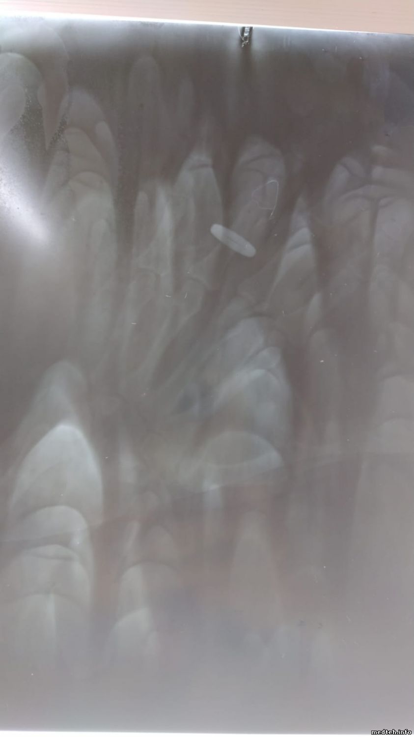

BerkerДата: Вторник, 28.Фев.2023, 19:25 | Сообщение # 77
Всё сделал. Заработал.
Дело было в рентгеновской лампе, поставил б/у.
И теперь вопрос: может кто подскажет откуда такие артефакты на снимке?
ЮрьичДата: Среда, 01.Мар.2023, 10:48 | Сообщение # 78
У вас сообщений: 130
Такое чувство, что плёнку только в проявителе подержали и вынули на свет.
Сообщение отредактировал Юрьич - Среда, 01.Мар.2023, 10:48
terbunyДата: Среда, 01.Мар.2023, 12:06 | Сообщение # 79
рентгенотехник
Похоже на то, что на этой плёнке сделали много экспозиций.
BerkerДата: Четверг, 02.Мар.2023, 17:10 | Сообщение # 80
Разобрались. Это разводы от проявителя. Получается нужно плёнку постоянно двигать, пока идёт проявка.
