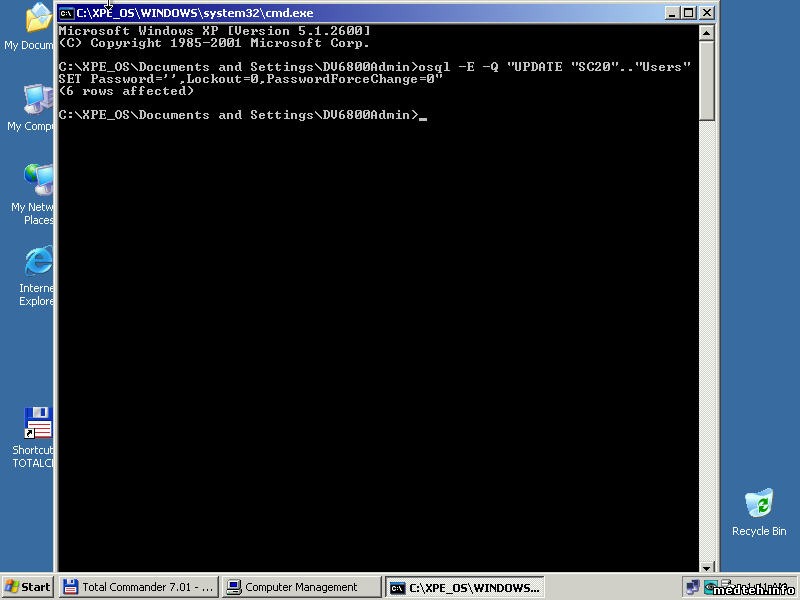

navesДата: Пятница, 01.Май.2015, 01:14 | Сообщение # 43
У вас сообщений: 1070
вытаскиваете жесткий диск,
делаете бэкап всего диска
на втором разделе есть файлы
\System Console\SC20.mdf
SC20_log.LDF
копируете эти файлы к себе
ищете человека, который умеет работать с MS SQL
на свой комп ставите MS SQL Server 2005 Express
делаете attach database, выбираете эти два файла
выполняте sql-код
Код
UPDATE "SC20".."Users" SET
Password=''
,Lockout=0
,PasswordForceChange=0
делаете detach database
кладете файлы обратно на диск
запускаете систему
теперь все пользователи без паролей
если вы не знаете, где взять sql server, и что с ним делать, то заходите в систему через VNC, читаем дальше как:
как локально зайти в windows
с использованием любого LiveCD
сбрасываете пароль пользователя
DV6800Admin
если ваш LiveCD (а такие вообще есть?) позволяет добавлять пользователей в локальные группы, то добавляйте его в группу AccessEnabled, и возвращайте диск на место
иначе переименовываете файл
c$\XPE_OS\Program Files\Kodak\SecureLink\bin\KHIGINA.dll
в файл KHIGINA.dll.orig
копируете файл c$\XPE_OS\WINDOWS\system32\msgina.dll вместо старого файла из предыдущего пункта
вставляете диск в систему
после загрузки принтера
подключаетесь к нему через VNCviewer с паролем kodak
логиньтесь в систему под пользователем DV6800Admin
заходите в управление системой
добавляете пользователя в группу AccessEnabled
меняете файлы KHIGINA.dll.orig в оригинальное имя
все при следующей перезагрузке для пользователя не требуется securelink
зашли под администратором в систему
запускаем коммандную строку (пуск выполнить cmd)
вводим комманду
osql -E -Q "UPDATE "SC20".."Users" SET Password='',Lockout=0,PasswordForceChange=0"
все пароли у всех пользователей сброшены
подключаетесь к веб-интерфейсу
заходите в администратора безопасности под учеткой sa и оттуда задаете новые пароли
при входе под пользователями снова требуется поменять пароль, вводите новый другой пароль, иначе есть шанс снова заблокироваться

GarikДата: Понедельник, 04.Май.2015, 21:30 | Сообщение # 44
У вас сообщений: 79
Naves, спасибо большое за совет.
Благодарю за помощь.
Воспользуюсь после выходных.
Попробую обязательно.

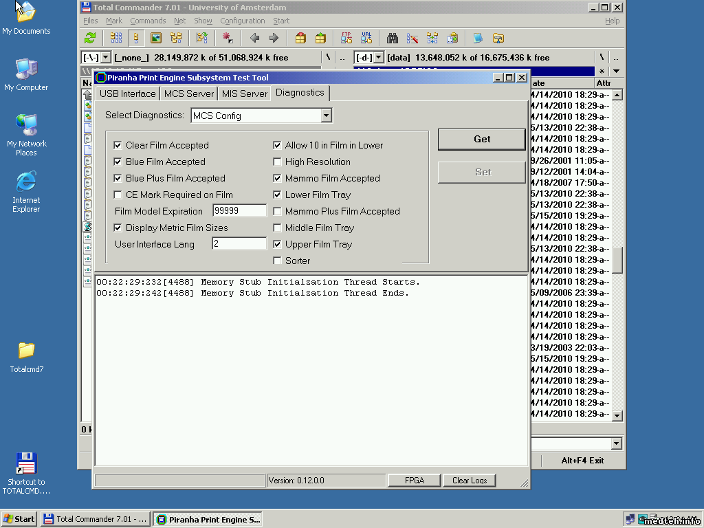

Жесткий нужно снять и покдлючить к другому компу. Если пленка MAM, то принтер у Вас 5850 и маркировка на пленке должна быть DVM. Изначально он поддерживает все типы пленок, которые продает/производит Carestream. Использовать пленку не производителя камеры я бы не стал. ИМХО
borzoffДата: Воскресенье, 20.Дек.2015, 17:24 | Сообщение # 63
У вас сообщений: 34
Обслуживание оргтехники
херсон
В том то и дело, что камера 5800. Но она определяет пленку правильно, как МАМ, и успешно печатает на ней тестовые снимки со всеми градациями в превосходном качестве. В руководстве указанно что работает она с пленками DVB, DVC но не с маммографической, то есть DVM. По сути, если камера печатает на маммографической плёнке тестовые страницы, значит физически и аппаратно она это может, и скорее всего отличие от 5850 только на программном уровне.
Alex1989Дата: Воскресенье, 20.Дек.2015, 17:42 | Сообщение # 64
У вас сообщений: 102
рентген
Русь
5850 от 5800 отличаюстя оптическим модулем и софотом, и работают с пленками немного разной плотности. Повторюсь: зайдя в конфигуратор из под сервиса, Вы увидите, что все типы уже активированы. Ради любопытства - фото пачки, которую пытаетесь использовать, можно увидеть?
borzoffДата: Воскресенье, 20.Дек.2015, 18:11 | Сообщение # 65
У вас сообщений: 34
херсон
Конечно, я завтра сделаю фото и пришлю. Просто выходные дни.

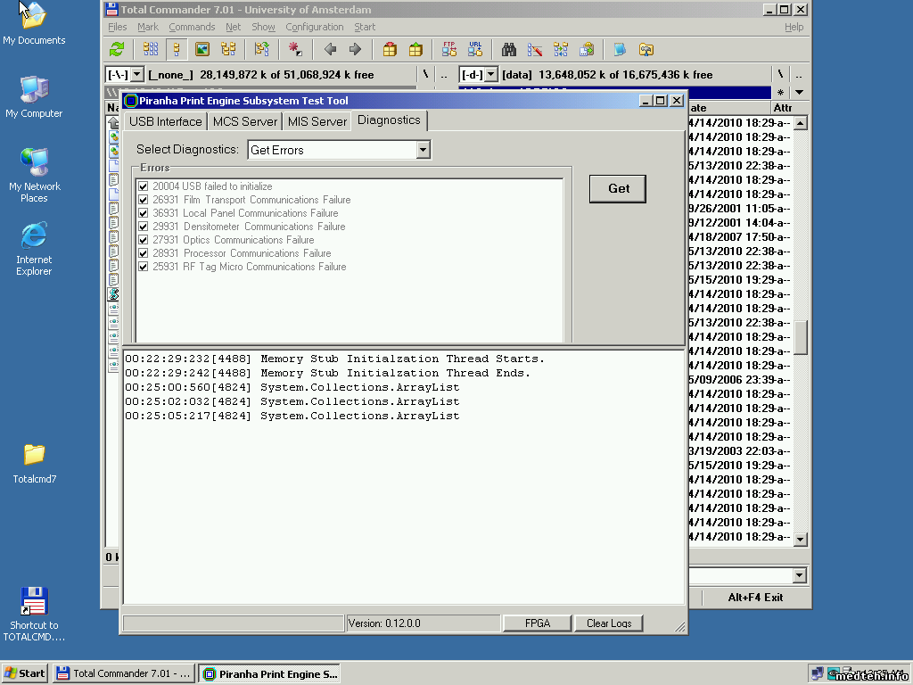

navesДата: Понедельник, 21.Дек.2015, 01:00 | Сообщение # 66
это наверное из серии вредных советов, теоретически вот такими командами можно очистить информацию об использованных пленках
Код
osql -E -Q "delete from phoenixdb..calibrationdata"
osql -E -Q "delete from phoenixdb..calibrationsheetdata"
osql -E -Q "delete from phoenixdb..cartridgedata"
но при этом слетят все калибровки, и чем это все закончится непонятно
перед входом в винду подмените
c:\XPE_OS\Program Files\Kodak\SecureLink\bin\KHIGINA.dll
ntpasswd действительно выдает ошибку при добавлении пользователя в группу в образе от кодака 5800.
причем похоже что пароль от пользователя DV6800Admin изначально вообще пустой
Сообщение отредактировал naves - Понедельник, 21.Дек.2015, 01:14

и запускайте тесты из утилит
D:\Software\DRE\DSTester.exe
Guido.exe
кстати, кто там хотел печатать на маммографической пленке? вроде даже можно, смотрите аттач

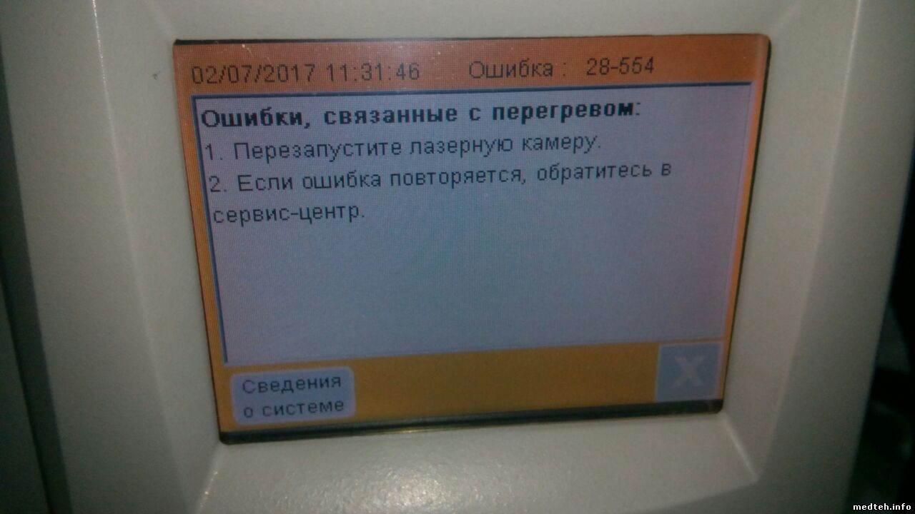

SenergyДата: Четверг, 09.Фев.2017, 09:56 | Сообщение # 73
У вас сообщений: 196
Инженер по сервису
Доброго всем времени суток!!!
На DV5800 = выходит сообщение 28-554. Ошибки связанные с перегревом:
1. Перезапустите лазерную камеру.
2. Если ошибка повторяется, обратитесь в сервис-центр.
(это то, что написано на дисплее принтера)
* Как можно решить проблему с перегревом??? Датчик исправен (снимал с другого), контроллер исправен (проводя опыты).
Подскажите пожалуйста, у кого был опыт в реанимации принтера???
