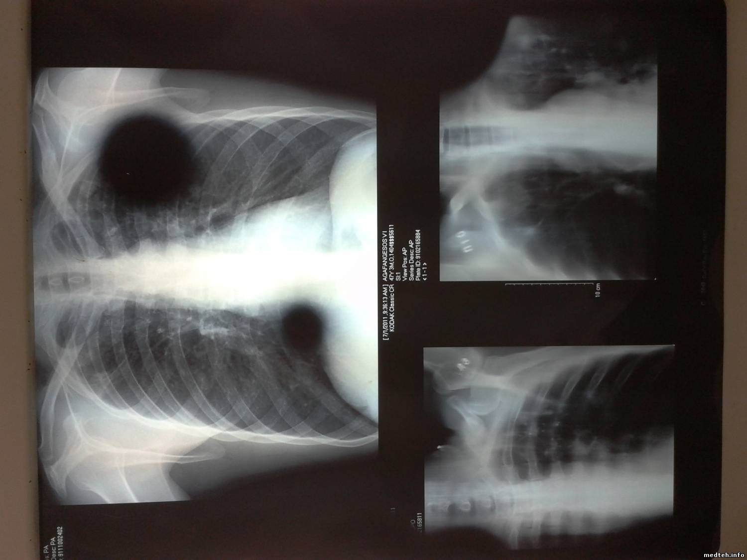

Уважаемые коллеги! При печати снимков на принтере Kodak DryView 5800 по периметру пленки появляется затемненная волнистая рамка. Что это может быть?
Ролики прижимные неджостаточно плотно прижимают пленку или еще что-то?
Подскажите, пожалуйста!

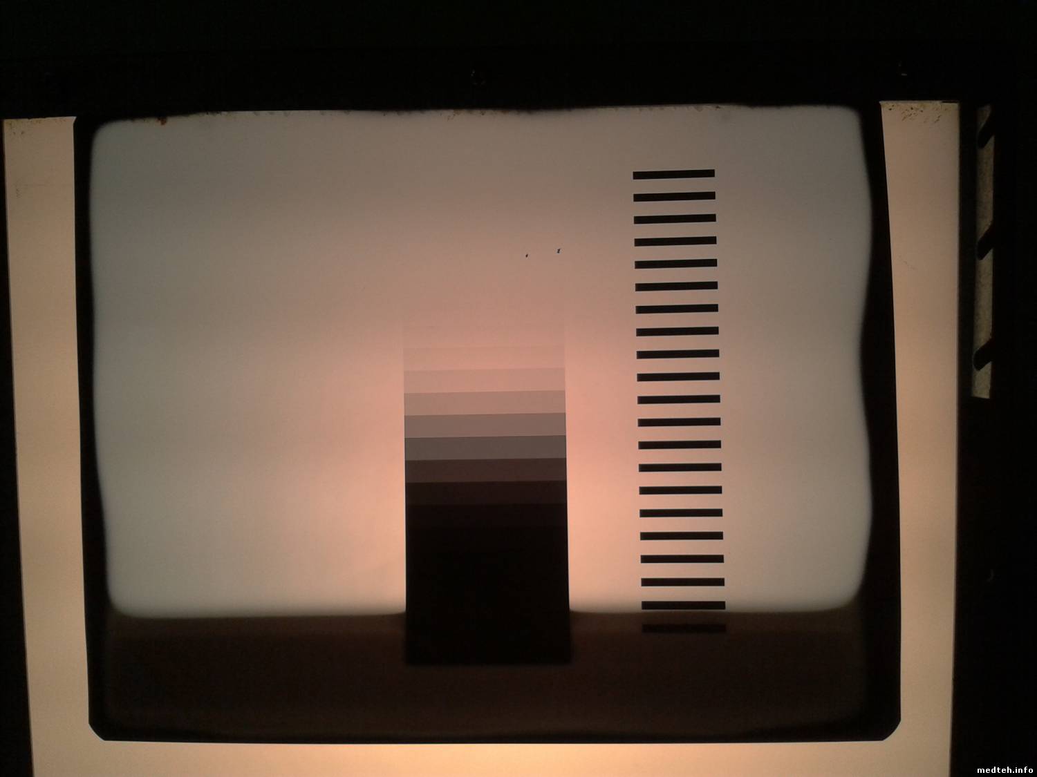

вот изображения проблемы с пленкой:
serg544Дата: Вторник, 04.Сен.2012, 21:07 | Сообщение # 3
У вас сообщений: 79
Менеджер
Пленку засветили

спасибо за совет! а при каких условия более всего вероятно "засветить" пленку? лаборанты хранят новые закрытые коробки в вертикальном положении. причем такие рамки "засветки" на двух разных форматах (11х14" и 14х17")
serg544Дата: Вторник, 04.Сен.2012, 22:37 | Сообщение # 5
У вас сообщений: 79
Менеджер
Обычно пленка засвечивается при неправильной укладке в лотки.
Был опыт засветки пачки пленки DVM в принтере 5850.
Пленку на свету достали из светозащитного конверта и вложили в лоток.
Первые 10 листов выкинули - почти черные. На остальных был похожий засвет по контуру.
В руководстве на принтер и на коробке с пленкой есть инструкции по зарядке лотков.
А вообще пленка DVM фототермографическая. Может пачки с пленкой нагрели на солнце?
Сообщение отредактировал serg544 - Вторник, 04.Сен.2012, 22:47

На 2-м фото. На фоне легких 2 круглых черных пятна. Это дефект снимка или тоже засветка пленки?
ShadowcarДата: Среда, 05.Сен.2012, 00:02 | Сообщение # 8
У вас сообщений: 82
ученик
Северный Кавказ
пятна повторяются на разных снимках.
serg544Дата: Среда, 05.Сен.2012, 00:26 | Сообщение # 9
У вас сообщений: 79
Менеджер
Ролики не могут давать на опечатках такие геометрически правильные пятна.
Но у меня опыт работы только с новыми принтерами.

Принтер стоит в темной комнате без доступа солнечных лучей. Температура в комнате около 28 градусов. Пленка хранится в темной комнате в вертикальном положении.
KAMEROved_2Дата: Четверг, 06.Сен.2012, 16:10 | Сообщение # 12
Старший Помощник KAMEROved
SPb
Shadowcar,
внесите нам ясность:
1. Cей дефект появляется с 1 листа вставленного лотка или может быть вначале листы выходят без "рамки", а где то с середины начинает появляться рамка?
2. Вставляли ли вы новые лотки из другой коробки и если да, то были ли там такие засветки?
3. Всё таки сделайте этот эксперимент - заправьте новую плёнку в лоток, распечатайте один два листа чтобы убедиться что плёнка ОК. Выньте из камеры (вставив защитную крышку) и отнесите в тёмное место. Там извлеките около половину листов плёнки и оставьте их вдали от лотка. Лоток закройте. Оставьте так на выходные.
После выходных сначала распечатайте листы из лотка, посмотрите на результат. Затем сходите с лотоком в тёмную комнату и доложите остальные листы. Распечатайте. Сравните. Если на вторых листах не будет рамки - то проблема в самом лотке.
Quote (Shadowcar , Вчера))
Если не ошибаюсь, то на упаковке написано чтобы не превышали темп/ хранения 24 градуса. Хранить плёнку надо горизонтально (чтобы эмульсию не царапать)
4. Один знакомый клал фотоаппарат с выдержкой 15 секунд в камеру. Так он нашел место подсветки

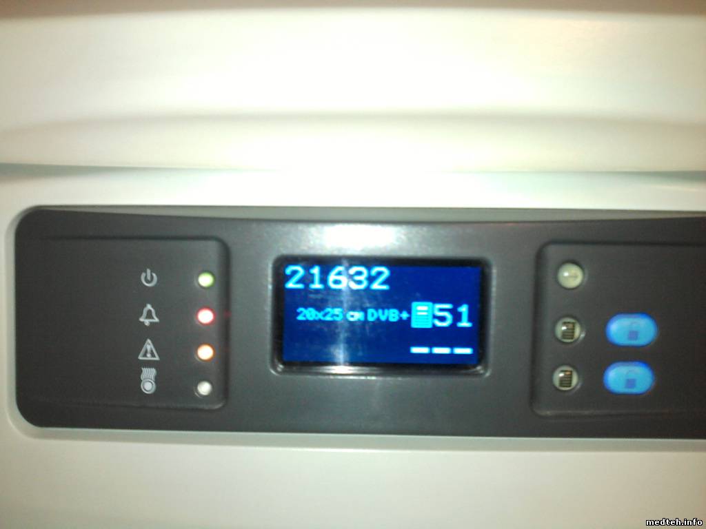

createfileДата: Четверг, 29.Авг.2013, 14:33 | Сообщение # 31
Спб
Приложена фотографии дисплея принтера после успешной отправки задания с АРМ лаборанта. Через веб-интерфейса принтера видно что задание поместилось в очередь печати принтера.
createfileДата: Четверг, 29.Авг.2013, 14:43 | Сообщение # 32
Спб
Используется АРМ Лаборанта ЭОС (Электрон). На принтере никаких ошибок не выводится.
Насколько я понимаю, если принтер поместил задание в свою очередь и не предпринимает дальше никаких действий, то проблема именно в нем.

createfileДата: Понедельник, 02.Сен.2013, 10:17 | Сообщение # 36
Спб
Цитата (Zerg)
не могу понять, где фотография, не вижу куда приложена.
Прошу прощения, видимо фото не добавилось.
На ней было только следущий текст:
20x25 cm DVB+ 90
35x43 cm DVB+ 81
createfileДата: Понедельник, 02.Сен.2013, 10:25 | Сообщение # 37
Спб
Сегодня после включения принтера на его дисплее выводится ошибка 20701.
Через веб-интерфейс в разделе монитор камеры следующее:
Состояние принтера: Самопроверка.
