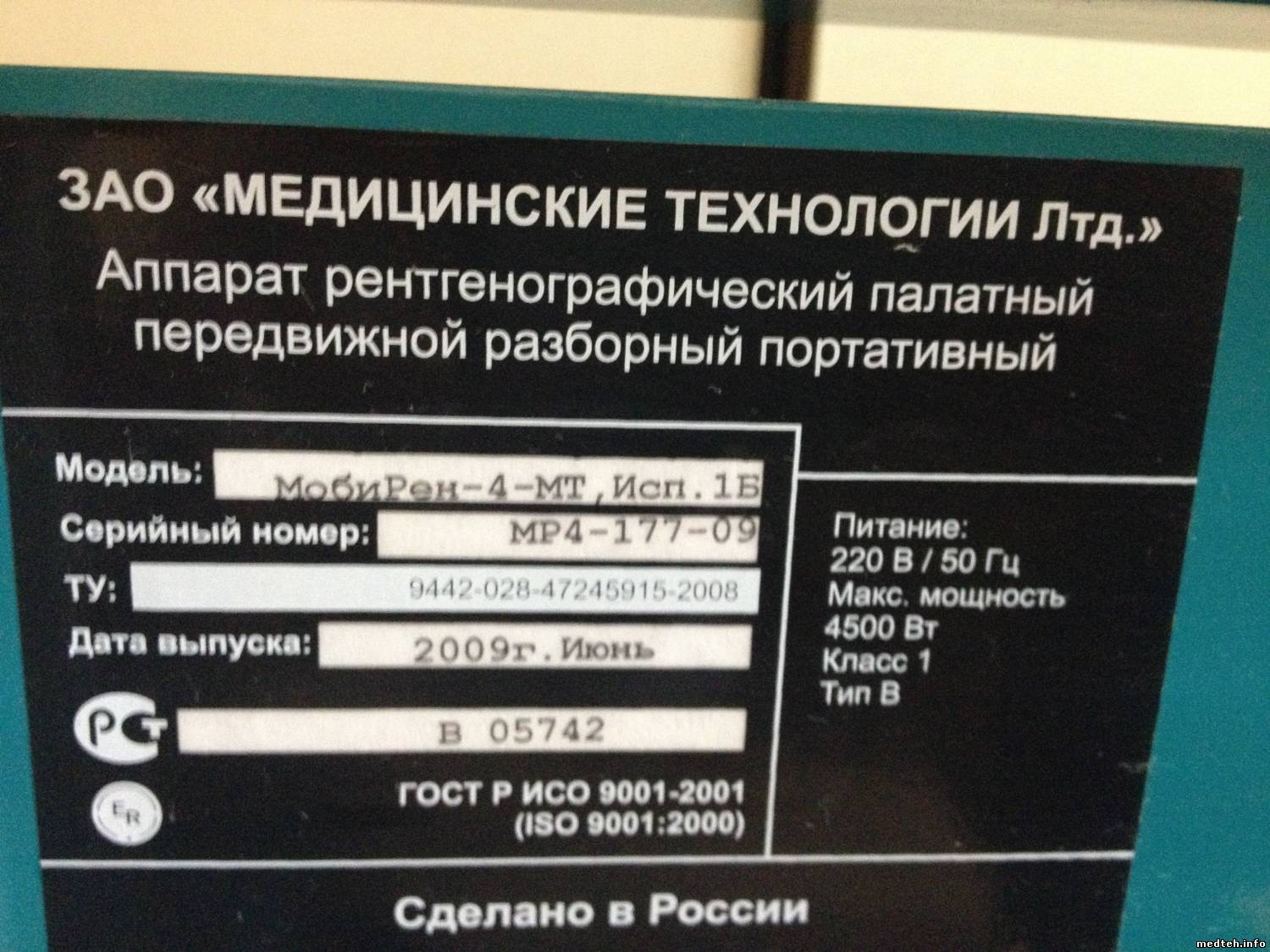

С ними путаница, точнее нужно, чьё производство, чей моноблок, какого года выпуска и т.д.
Такой аппарат: http://www.medteh-ptp.ru/shop/UID_40.html ?
или такой: http://native.ru/?p=946 ?
http://www.medteh.info/forum/33-549-1
Если моноблок испанский sedecal, то у меня есть мануал
Сообщение отредактировал andy8 - Пятница, 15.Мар.2013, 09:06

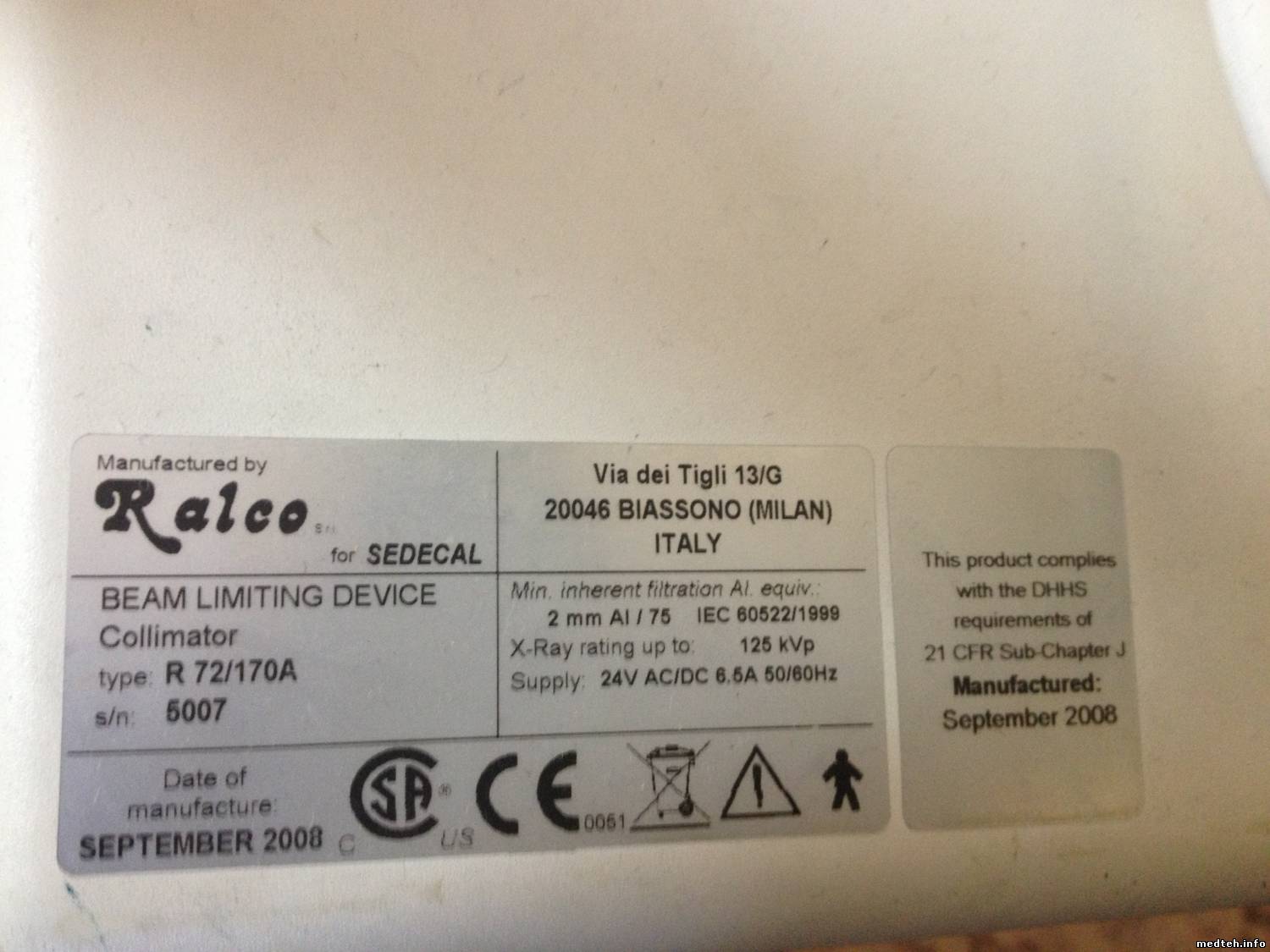

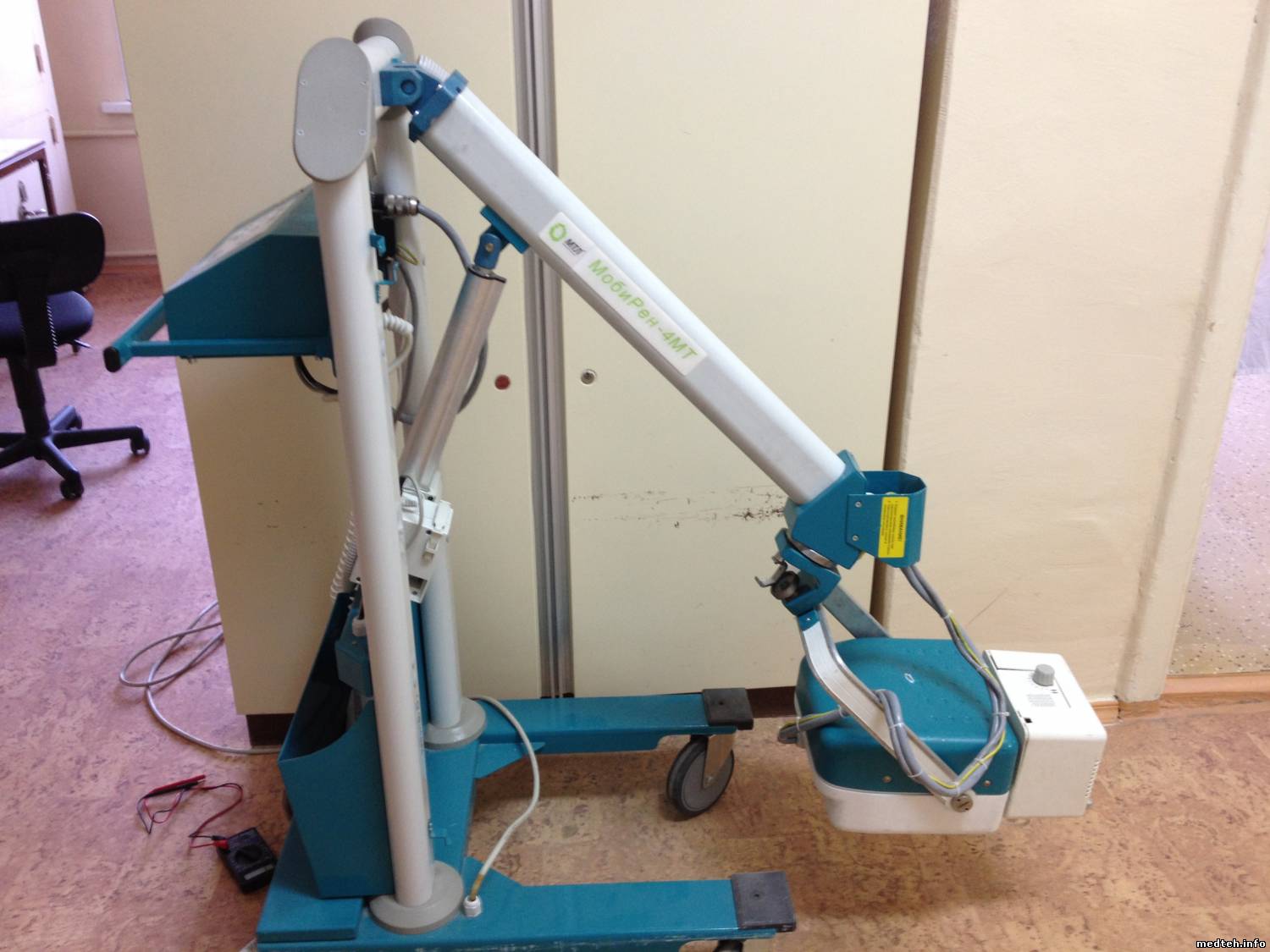

Наконец-то добрался до аппарата, не хочет запускаться, на кнопку включения не реагирует (моноблок уронили примерно с метровой высоты.
Есть ли вероятность, что трубка ещё жива?
Фото аппарата ниже:

У меня документация есть на более старый аппарат, испанское РПУ, а тут итальянское. Может схема и подойдёт, высылаю мануал.
Как ведёт себя при включении?
