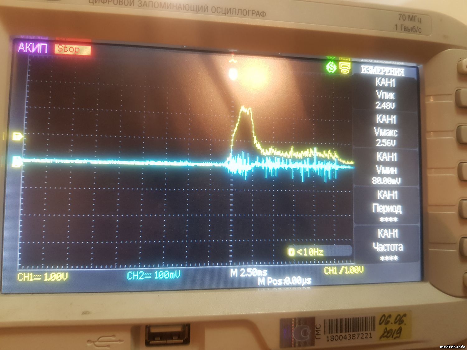

МобиРен-4МТ после попытки сделать снимок выпадает в ошибку E14 - "Ошибка стабильности напряжения kVp (просадка). Напряжение анод-катод не достигает конечного значения в определенное время накопления. Ошибка
сбрасывается нажатием кнопки сброса (Reset)".
На конденсаторах просадки нет, автокалибровка по 40 kVp прерывается с ошибкой Е14 на n13. Да и по осциллограммам видно что твориться бред.
Желтый- kVp TP-15 на плате Driver (A3189-04).
Синий - mA TP-9 на плате Driver (A3189-04).
$IMAGE5$
Буду признателен за совет где искать проблему.

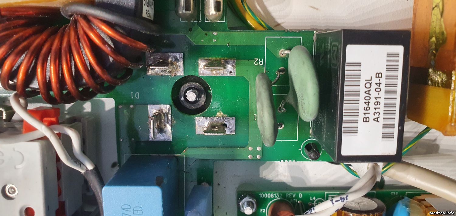

Кто как решил проблему со сгорающими резисторами R1 и R2?
Столкнулся с такой же проблемой. После замены резисторов аппарат работает до следующего перезапуска. Опять сгорают резисторы.
Micke66Дата: Пятница, 27.Май.2022, 10:13 | Сообщение # 91
Да, удалось решить путём переделки схемы заряда конденсаторов и включения реле - необходимо сделать запуск без задержки включения от платы управления (остаётся задержка на заряд штатного конденсатора в интерфейсной плате). Этого достаточно, чтобы и резисторы не сгорели и подзаряд осуществить, и автомат не выбивало.

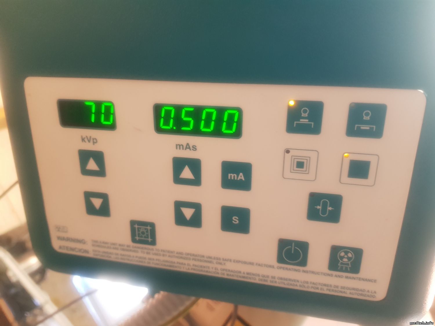

Тоже столкнулся с "Е11". Поменял несколько резюков вместо R1, R2 ... И на 47 Ом ставил и два по 24, один хрен выгорали.
Плюнул и поставил две "зелёные таблетки" по 5 Ом, вместо 5 Вт керамики. Всё заработало, "таблетки" чуть тёплые, ничего не выбивает, кондёры заряжаются. НО! Появилась новая ошибка - "Е40"!
Выходные параметры (по дозиметру) не соответствуют установленным. Вместо 70 кВ на выходе всего 51 ...
Есть у кого-нибудь опыт устранения данного трабла?!
Завод не хочет общаться, моноблока нет на проверку, а наобум новый у них заказывать, слишком дорого ...
И ещё в до гонку.
При нажатии кнопки "подготовка", начинает "шелестеть" дроссель, который стоит после моста зарядки "нагрузочного кондёра" и, соответственно, напряжение на кондёрах с 320 поднимается до 390 ...
Так и должно быть или всё-таки дело в зарядных резюках?!

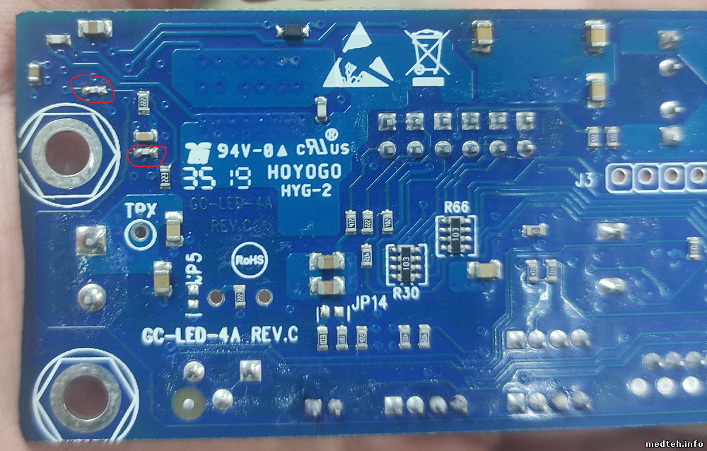

Южно-Сахалинск
На "Мобирен-4МТ" 2020 года была проблема в проводе питания коллиматора (обрыв земли и + не поступал на плату).
Провод восстановили. Вылетала сначала Е15, после Е27.
Выяснилось, что отъехали 2-а элемента на плате HOYOGO HYG2 GC-LED-4A.REV.C управления подсветкой и коллиматором.
Схему платы не нашёл.
Вопрос такой: плата подсветки коллиматора - нужна схема.
Сгорели 2-а, как я понял, резистора. Срочно требуется понять что за они и их номинал.
Может кто сталкивался, что это за элементы и чем можно заменить.
Если можно, инфу или схему скинуть сюда: d.denisov@med-dm.ru

Это не резисторы, а ёмкости. Как Вы поняли что они сгорели?
voode123Дата: Четверг, 16.Мар.2023, 02:59 | Сообщение # 97
Южно-Сахалинск
Измеряю мультиком - они пробитые. Вероятно, это даже не родные элементы. Поэтому мне бы понять, что там стояло родное.
Ремонт завис из-за этой проблемы.
МТЛ предлагает другие платы.
Написал уже итальянцам.
