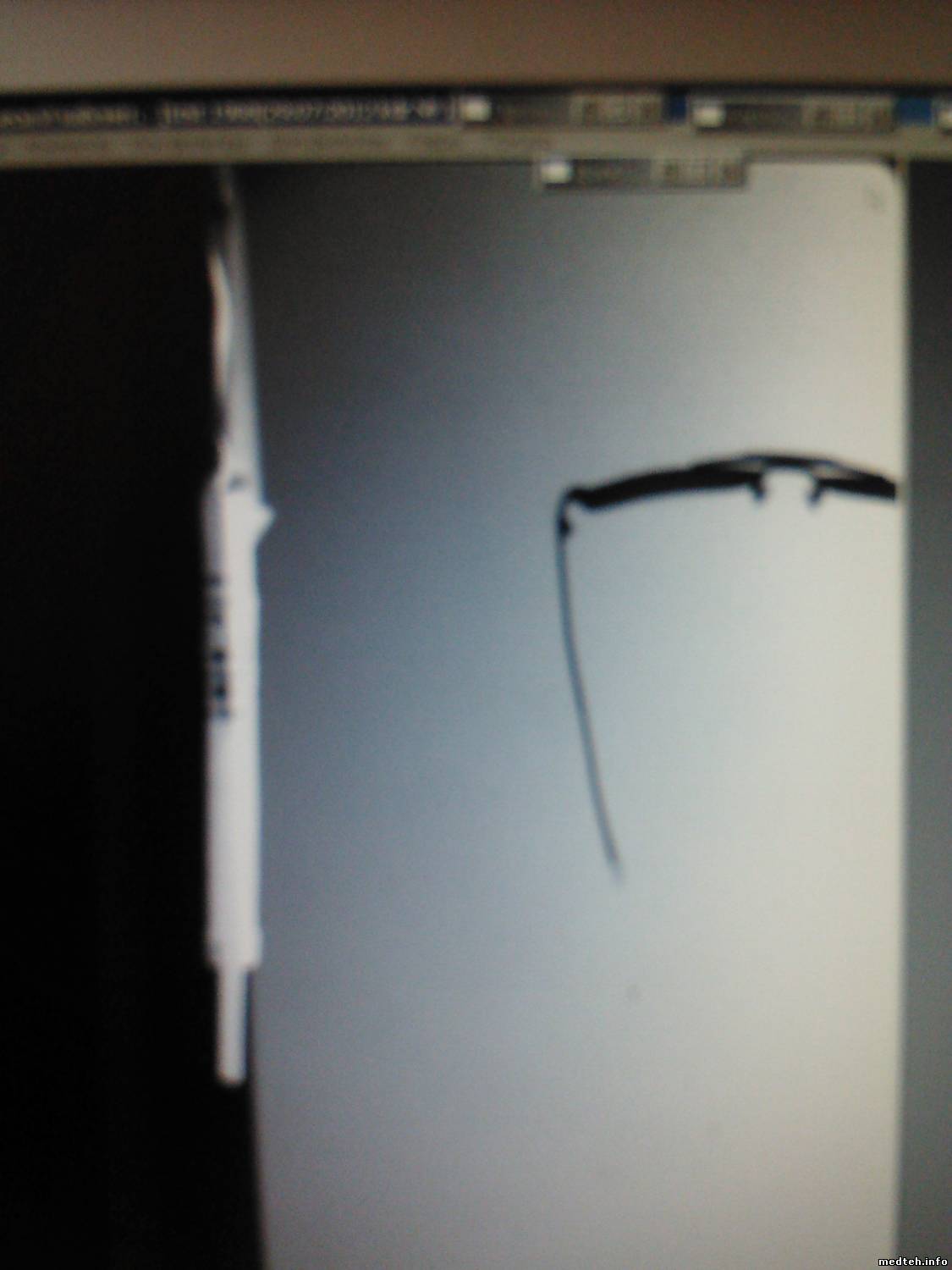

Всем доброго дня!Кто когда нибудь сталкивался с такой проблемой? Аппарат начал делать некачественные снимки.Сделал контрольный "выстрел" паяльника.
Потом занялся диагностикой аппарата.Через два дня сделал снимок очков, а паяльник наложился. Такое ощущение.что он отпечатался на камере. Делал и другие снимки ,все равно паяла накладывается.

При настройке плоского поля ничего не должно быть между трубой и приемником изображения!
Паяльник уберется при перенастройки плоского поля (настройка камеры).
