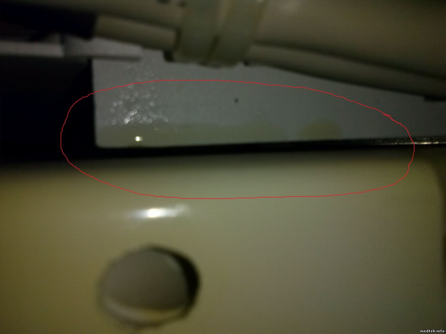

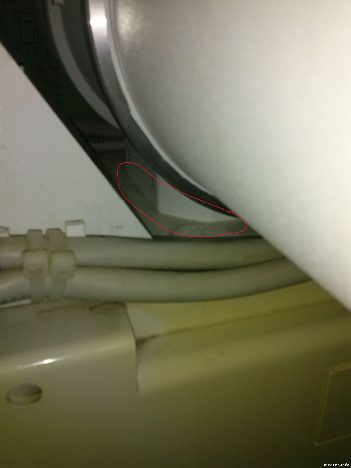

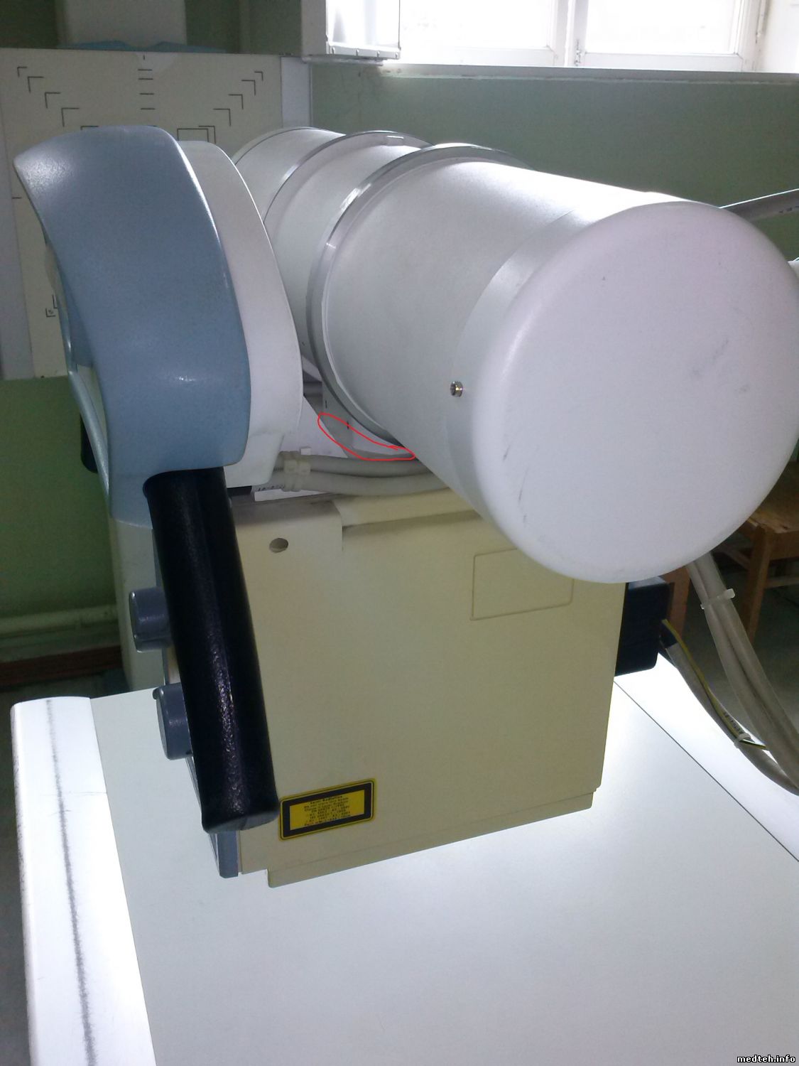

TuwerДата: Четверг, 03.Фев.2011, 10:52 | Сообщение # 29
У вас сообщений: 166
Здравствуйте, коллеги.
Не стал создавать новую ветку (и не надо!), хотел поинтересоваться здесь. Имеется машинка 2006 года выпуска. Трубку заменили в 2012. В один день персонал больницы заметил на столе капли масла. При осмотре было выявлены явные следы технической жидкости в центре трубки. Фото ниже. Хотелось бы услышать: трубку под замену однозначно?
В связи с чем может быть вызван такой масляный процесс?

Снимите колиматор посмотрите откуда что потекло. Видать ее перегрели. Думаю механическое воздействие можно исключить. Кстати трубу можно привести в порядок,но своими силами есть в интернете компании которые этим занимаются. Будет дешевле чем брать новую
Сообщение отредактировал spartanec87 - Пятница, 07.Июл.2017, 16:15
VikeyДата: Четверг, 03.Фев.2011, 10:53 | Сообщение # 31
У вас сообщений: 303
Инженер по ремонту
О какой замене трубы вы говорите? Сначала определитесь откуда масло, есть в трубе воздух? В крайнем случае долить масло, провакуумировать, заменить выходное окошко, прокладку.
spartanec87Дата: Четверг, 03.Фев.2011, 10:53 | Сообщение # 32
У вас сообщений: 413
Питер
Вы видимо не внимательно прочитали мое сообщение. Я сказал снять колиматор глянуть откуда масло. Трубу восстановить чем менять. Но не своими силами, так как человек который п нет явно не сможет ни вакуумирования ни заменить окно.
VikeyДата: Четверг, 03.Фев.2011, 10:53 | Сообщение # 33
Инженер по ремонту
spartanec87, мое сообщение адресовано не вам, а Tuwer, . Просто как можно говорить о замене при обнаружении потеков масла. Если в машине масло потечет ее тоже нужно менять?
spartanec87Дата: Четверг, 03.Фев.2011, 10:53 | Сообщение # 34
Питер
Vikey, мои извинения. Видимо автор не компетентен в технических вопросах, так как начал задавать вопрос не проведя самостоятельно диагностики. Увидел написал, получил ответ сделал))) а тут умельцев много насоветуют сейчас заменить трубку ))))
Алекс-200Дата: Четверг, 03.Фев.2011, 10:53 | Сообщение # 35
Tuwer, пожалуйста, не пренебрегайте терминологией!
Трубка - вакуумный прибор (стеклянный), устанавливаемый в кожух излучателя.
Вы говорите об излучателе, а называете его трубкой.
В Вашем случае, скорее всего, масло подтекает из выходного окна излучателя по причине деградации материала окна. Это довольно частое явление. Лечится заменой окна с последующим вакуумированием излучателя.
