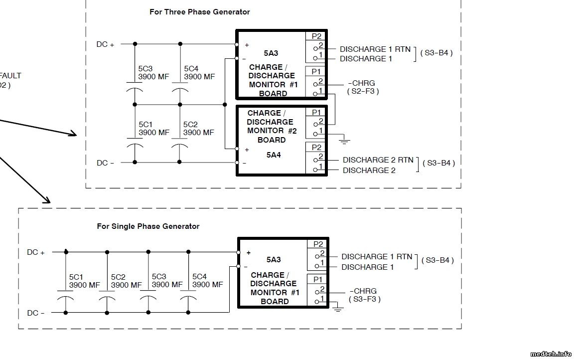

dj_san_Дата: Воскресенье, 30.Авг.2015, 09:55 | Сообщение # 51
У вас сообщений: 64
Перетряхнули весь генератор, выяснились интересные особенности в работе аппарата. Перед конденсаторами стоят две платы charge/discharge monitor, они абсолютно идентичные, на каждой имеется зеленый светодиод. При включении оба светодиода загораются ярко одинаково. При работе по какой то причине светодиод на одной из плат начинает тускнеть, и когда он становится совсем тусклым, то аппарат сваливается в ошибку е11. Причем работать не обязательно, если аппарат некоторое время стоит после включения, светодиод тускнеет самостоятельно, и при нажатии предподготовки, аппарат уходит в е11.
Начали копать дальше, оказалось что на каждой плате мониторов имеется по два разъема Р1 и Р2. Так вот экспериментально выяснилось что когда на левой плате монитора тускнеет светодиод, то при вытаскивании провода из разъема Р2 правой платы (именно правой), светодиод набирает яркость и аппарат начинает отлично работать без ошибок, т.е. такая зависимость светодиода на одной плате от кабеля в разъеме Р2 другой платы.
Созвонился с производителем, говорят что это очень странно, и аппараты уникальные, так ничего посоветовать не могут. Но по вот этому кабелю в разъем Р2 как они объяснили подается логический сигнал 0 или 1.
Решил оставить аппарат с неподключенным разъемом Р2 и уехал. Два дня аппарат проработал нормально, и на третий день вылезла ошибка е11, работать невозможно.
Поеду завтра смотреть. Есть ли у кого нибудь идеи?

IgorGiДата: Понедельник, 31.Авг.2015, 12:31 | Сообщение # 54
У вас сообщений: 228
Пятигорск
Достаточно типичная проблема для данного генератора. К разъёму Р2 плат заряда-разряда подключены сухие контакты реле (не помню обозначения, посмотрите по схеме). Плата с реле находится на "калитке". Контакты реле включены в затворную цепь транзистора управления разрядом конденсаторов, в рабочем режиме, замыкая затвор на корпус. Поэтому ток через контакты чрезвычайно мал для их самоочищения. Если один из контактов имеет повышенное сопротивление, одно плечо конденсаторов ставится на рязряд, происходит перекос со всеми вытекающими.
Реле надо менять. Можно аккуратно снять его корпус и почистить. В "аварийных" случаях паяльником в корпусе прожигается отверстие напротив контактов и вбрызгивается немного WD-40.
Был также один случай обрыва оптрона. При этом перекос также происходит, но значительно более медленно.

Amel9Дата: Понедельник, 31.Авг.2015, 13:55 | Сообщение # 55
У вас сообщений: 90
Бэтмен
Спасибо. Попробуем почистить контакты

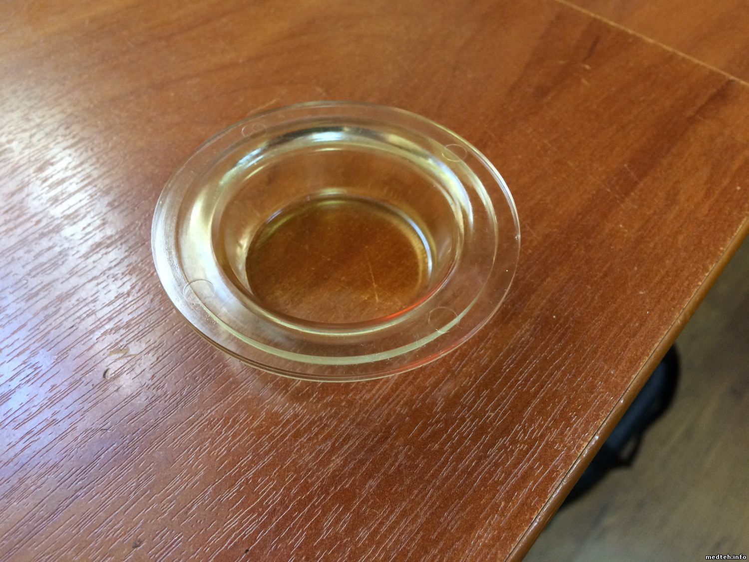

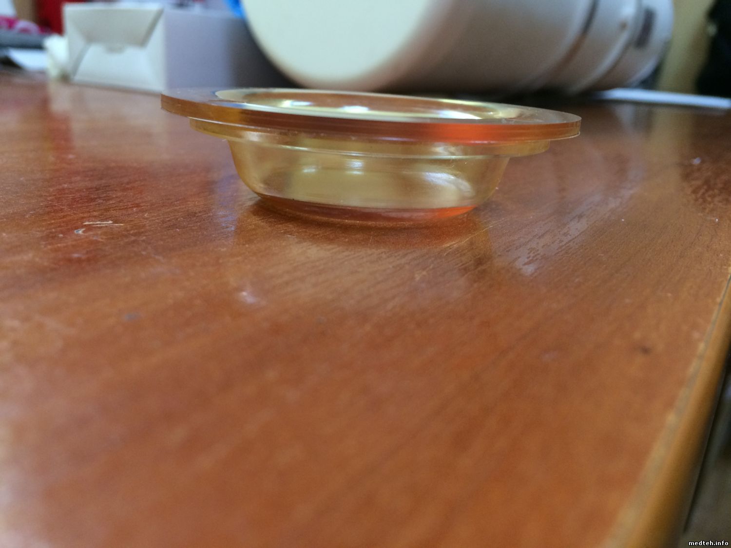

TuwerДата: Понедельник, 21.Авг.2017, 15:17 | Сообщение # 59
У вас сообщений: 166
Здравствуйте, коллеги!
Из кожуха потихонечку сочится масло, требуется замена пластикового окошка. Если у кого-то оно имеется, откликнитесь!
Фото прикрепляю:
Сообщение отредактировал Tuwer - Понедельник, 21.Авг.2017, 15:28
bespalnik72Дата: Понедельник, 21.Авг.2017, 16:22 | Сообщение # 60
У вас сообщений: 320
Доброго времени суток!
Берете капроновую крышку для банки ,вырезайте по размеру окна и все ...когда то так делал если ничего под рукой не было ..или оргстекло
586
TuwerДата: Понедельник, 21.Авг.2017, 17:02 | Сообщение # 61
bespalnik72, у нас же окно выпуклой формы, сверху накладывается свинцовая пластина так же выпуклой формы, в этом проблема
Алекс-200Дата: Понедельник, 21.Авг.2017, 17:19 | Сообщение # 62
Выпуклой или впуклой? Выходное окно с углублением внутрь излучателя делается для снижения собственной фильтрации.
Если других идей, кроме обращения к фирмачам за новым излучателем, нет, то следуйте совету bespalnik72.
TuwerДата: Вторник, 22.Авг.2017, 08:57 | Сообщение # 63
Алекс-200, с плоским окном не получится, у коллиматора выдвижные шторки
bespalnik72Дата: Вторник, 22.Авг.2017, 09:15 | Сообщение # 64
демонтируйте эти шторки- т.к. основные в самом коллиматоре .
586
Anakonda2aДата: Вторник, 22.Авг.2017, 16:15 | Сообщение # 65
У вас сообщений: 508
Инженер по Т.О. мед. техники
Подольск
Вы будете смеяться, но лет двадцать пять тому назад говорили - данная форма окошка сделана для удобства удаления остатков воздуха из РИД-а. (фильтры в окошко стали всталять несколько позднее).
Уважаемый TUWE будьте осторожны, заменить действительно можно куском оргстекла, но если правильно помню на данном риде есть сбоку защитная мембранка - повредить очень легко (просто лишним давлением масла), заменить - скорее всего не получится.
TuwerДата: Среда, 23.Авг.2017, 11:58 | Сообщение # 66
Интересует следующее, влияние шторок, прилегающих к окну, на формирование выходного рентгеновского пучка. Если установить плоское окно, плоский фильтр, убрать шторки, то останется зазор между коллиматор и выходным окном излучателя, как это отразится на рентгеновский пучок ?
bektyishДата: Среда, 23.Авг.2017, 12:25 | Сообщение # 67
1. что то невидно на снимке прогара в окошке - обычно чёрная точка в центре - может просто на герметик посадить . 2. возможно есть аналогичное окно на старых трубках - надо размеры указывать - если будет с алюминиевой вставкой , учитывать при сборке ( убирать лишнюю фильтрацию )
Anakonda2aДата: Среда, 23.Авг.2017, 21:00 | Сообщение # 68
Подольск
А с чего вы это взяли? Если у вас есть эта щель, то неважно стоят шторки или нет она есть по любому и это не хорошо.
Для чего нужны эти шторки - для более точного формирования границ снимка. При их отсутствии возможна небольшая краевая засветка. Практика показывает что и без них прекрасно работает.
sswДата: Среда, 30.Авг.2017, 19:15 | Сообщение # 69
щёлково
Tuwer, Аналогичный случай на аппарате RADREX. Поставил 2х мм окно из ПММА (плекс), работает отлично.свинцовый коллиматор (вогнутый) убрал.Режимы изменились на 5кВ,лаборанты-довольны.

Алекс-200Дата: Воскресенье, 03.Сен.2017, 14:48 | Сообщение # 72
Tuwer, это не выдвижные шторки, а АФОКАЛЬНЫЕ. И делаются они не для формирования поля снимка, а для защиты от излучения внутри рентгеновской трубки, создаваемого участками анода вне фокусного пятна, рассеянного и пр.
Да, без афокальных шторок снимок несколько хуже, но это лучше чем никакого снимка.
К тому же, диафрагмы многих палатных аппаратов, флюорографов не имеют афокальных шторок и это не мешает по их снимкам ставить диагнозы.

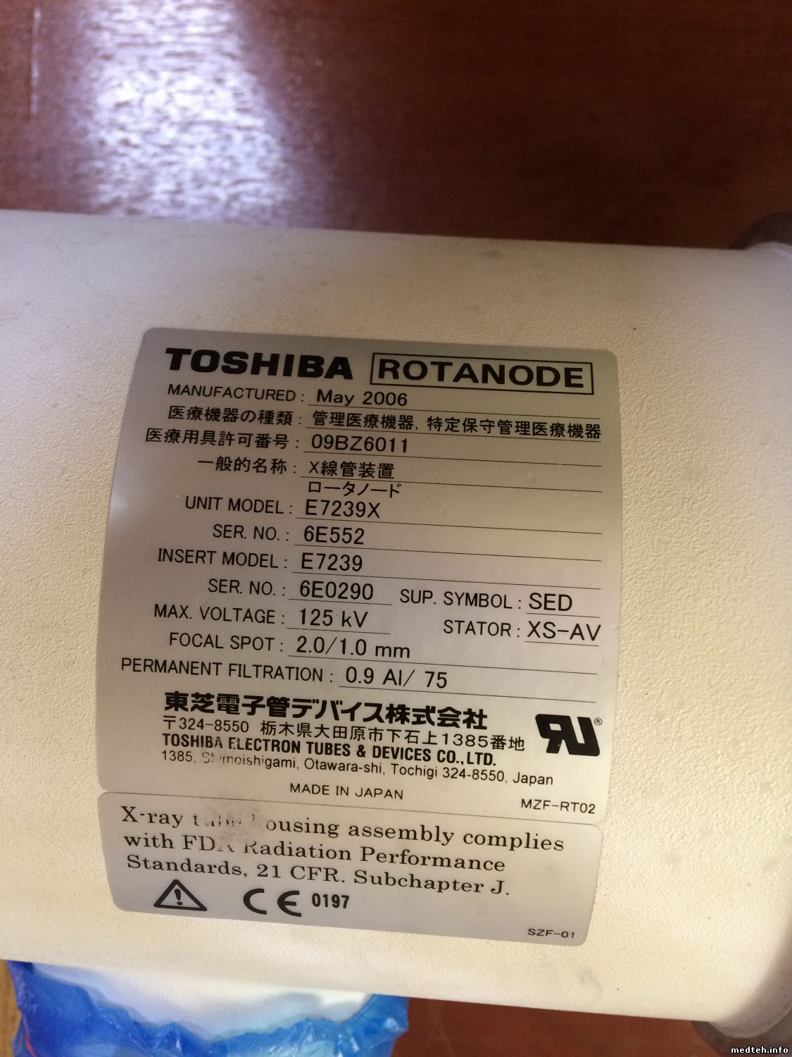

bvm53Дата: Понедельник, 04.Сен.2017, 10:21 | Сообщение # 73
У вас сообщений: 373
Согласен с постом 9 . По-моему замечательное стекло. Течет скорее из-под прокладки.
ЦЕХДата: Понедельник, 04.Сен.2017, 11:23 | Сообщение # 74
У вас сообщений: 262
рентгентехника
Белые ночи
bvm53, как и рассмотрел то shok у меня таже история была и тоже на 7239, с чего начал так с протяжки, контроль с пятницы до понедельника показал, что дело не в резине, пришлось менять, поставил от 7252. А по изготовлению, дабы не курочить коллиматор, думаю зубных (протезных) дел мастера должны помочь, изготовить пресс-форму такой конфигурации, да по образцу, да раз плюнуть yes , ну а потом
