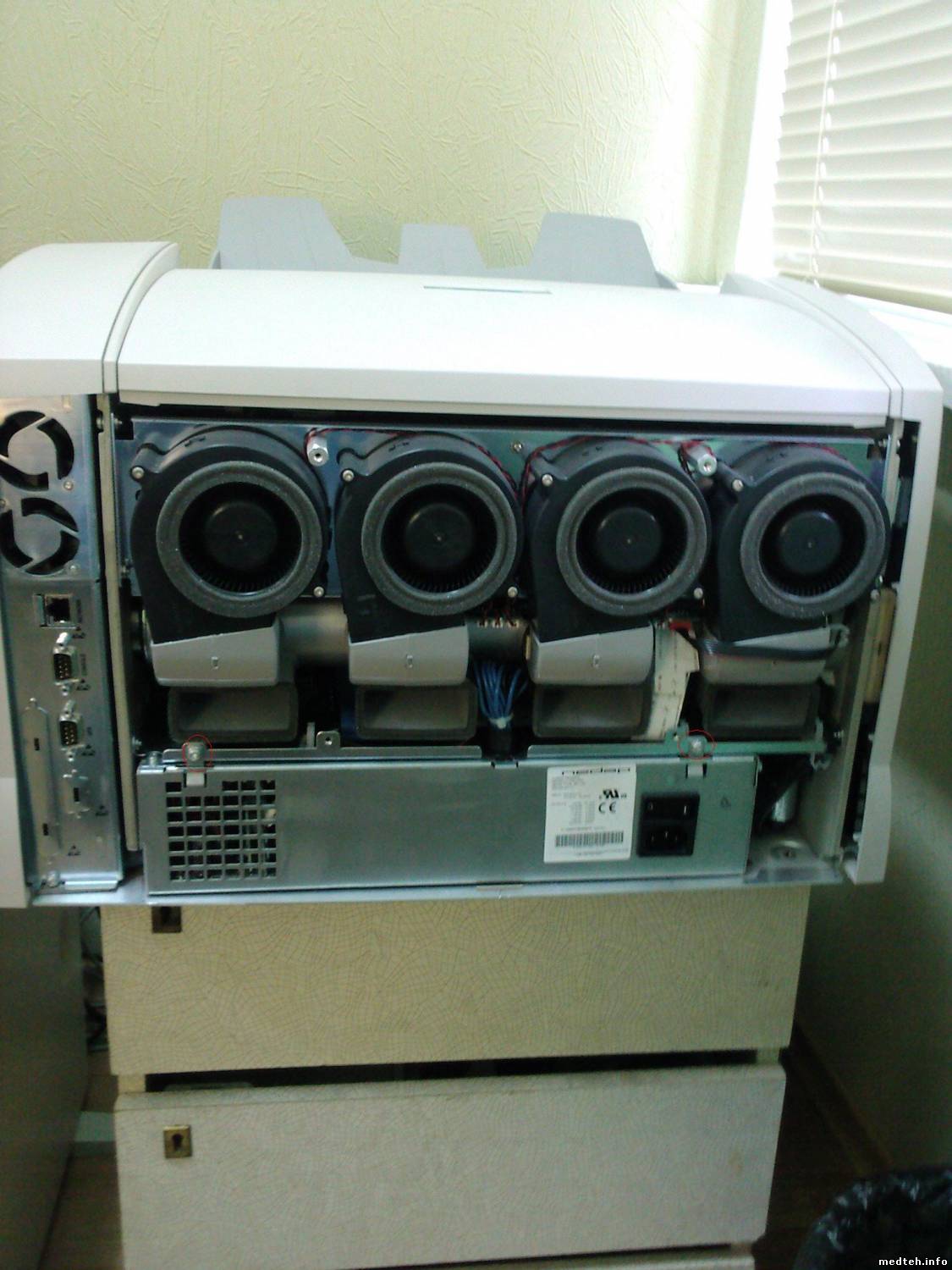

З.Ы. А чтобы блок снять, надо с снять турбинки и потом ещё много чего снять.
Два болта сзади с верху, надеюсь Вы открутили. Осталось открутить два болта с верху на крыше блока питания. Короче, снимите турбинки и посветите туда фонариком, увидите болтики в конце.

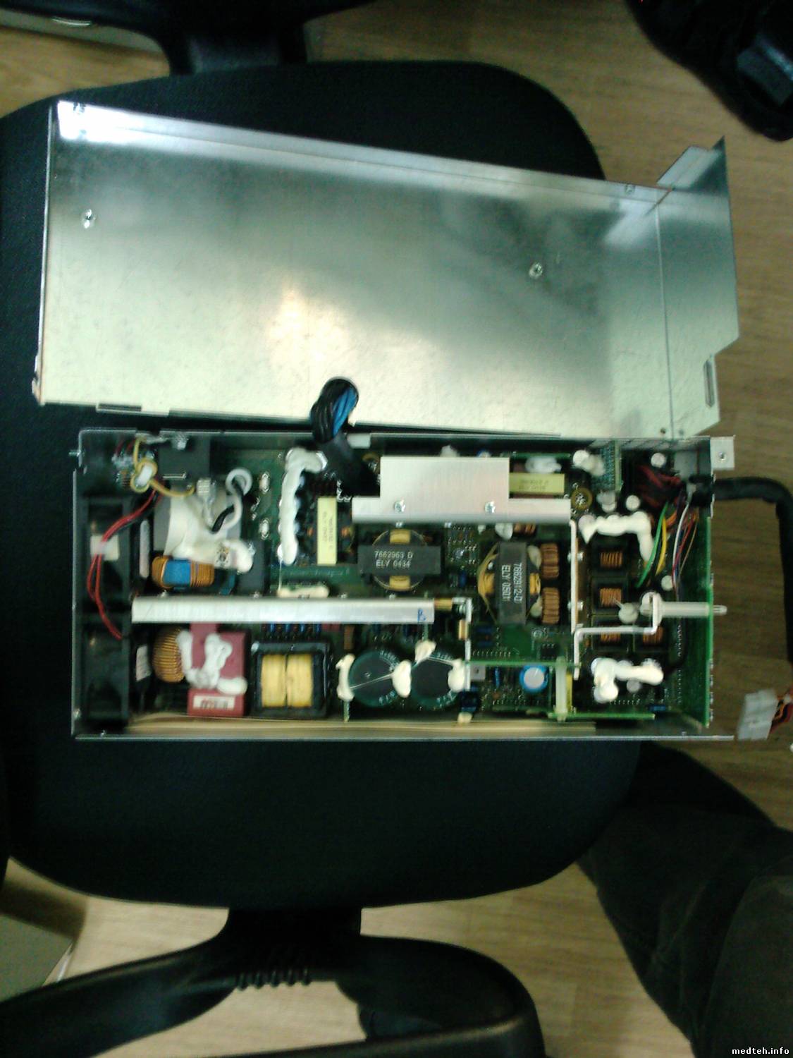

сделай фотку платы БП, я на ней тебе все нарисую, короче собрал, включил, в начале пишет booting..., потом выдает -no imager response-
че-то типа нет ответа построителя изображения, вот такие делы, даже не знаю что делать дальше, вопрос вот чем он обязательно должен быть подключен к компу? может он его не находит? просто он стоит у меня на столе, есть идеи?

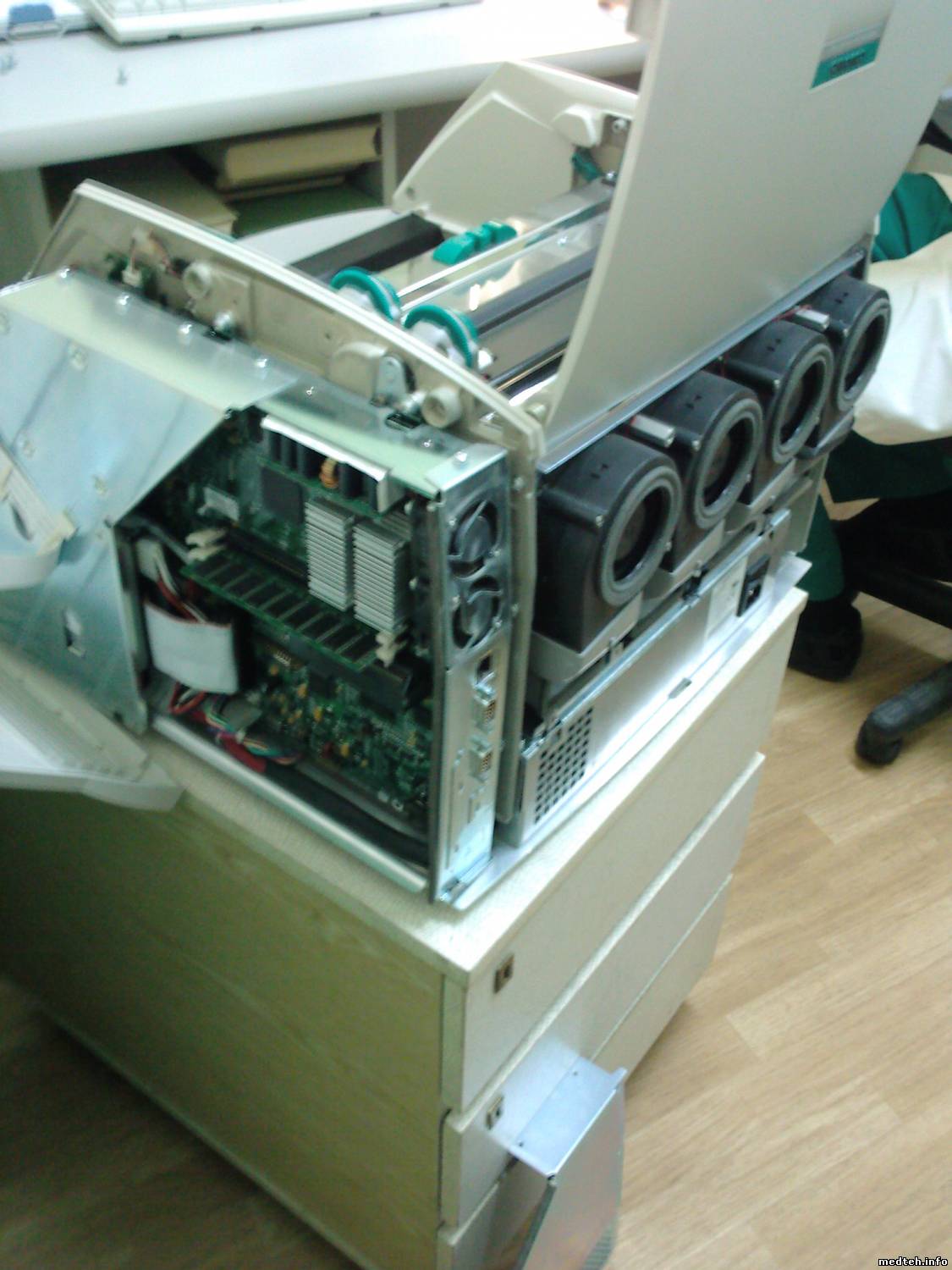

Quote (R2D2)
А чтобы блок снять надо сснять турбинки и потом еще много чего снять, два болта с зади с верху надеюсь вы открутили, осталось открутить два болта с верху на крыше блока питания, короче снимите турбинки и посветите туды фонариком увидете болкики в конце.
на фотке вид сверху( выделено красным) видно сервисные отверстия для винтов которые стоят с верху на блоке питания, а прикасаться к валикам перемещения боязно, и такое ощущение что нижняя это сама лазерная камера ( если смотреть сзади то туда уходит пучок проводов
Quote (R2D2)
сделай фотку платы БП, я на ней тебе все нарисую, короче собрал, включил, в начале пишет booting..., потом выдает -no imager response- че-то типа нет ответа построителя изображения, вот такие делы, даже не знаю что делать дальше,
может проблема и возникла при неправельном демонтаже этих штук, что дальше ...

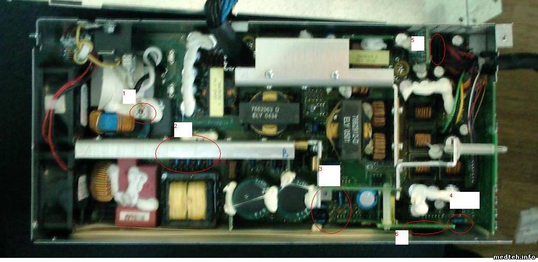

R2D2Дата: Пятница, 20.Ноя.2009, 07:30 | Сообщение # 26
1-у меня был в обрыве, проверь
2- транзисторы SPP20N60S5, их там четыре, у меня сгорел один, поставил все четыре новые из одной партии.
3- емкости все не соответствовали номиналу, заменил на вертикальные подогнув аккуратно ноги и склеил между собой герметиком
4-емкость 1мкф, поменял тоже
5- тоже такая емкость(синяя,горизонтальная), тоже не соответствовала номиналу
но свой блок я так и не запустил, после того как все поменял принтер запустился и работал, но меня смущало то что резисторы (на рисунке это 6 на вертикальной плате) за 10 минут достигали 80 градусов и теплым становился радиатор на котором стоят SPP20N60S5 т.е. первоначальная причина была не устранина, ладно бы грелись в активном режиме там работали бы вентиляторы и все гуд, но они грелись в дежурке! после этого я решил сунуться туды осциллом предварительно отрезав землю от него(осцилла), только прикоснулся щупом, блок потух, вышибло опять SPP и пердохранитель ) поменял включаю пишет нажмите старт, включаю- повер фаулт!
если сможешь запустить свой отпишись греются ли у тебя резисторы и радиатор в дежурке плиз!
если запустишь обрати внимание что в активном режиме на вериткальной плате которая рядом с выходом косички на материнку стоят 18 диодов включеных последовательно, в активном режиме они греются очень быстро поэтому без вертиляторов дольше минуты не включай!
к стати еще на плате 6 на рисунке если смотришь на элементы то с левой стороны были около TOP223(она и формирует дежурку) были мертвые BCV46(смд код FEp) и рядом какой точно не помню стабилитрон был в ОБРЫВЕ, поэтому придется выпаивать чтоб проверить, т.к. не выпаяв все звонится гуд, удачи, сообщи рэзультат!
