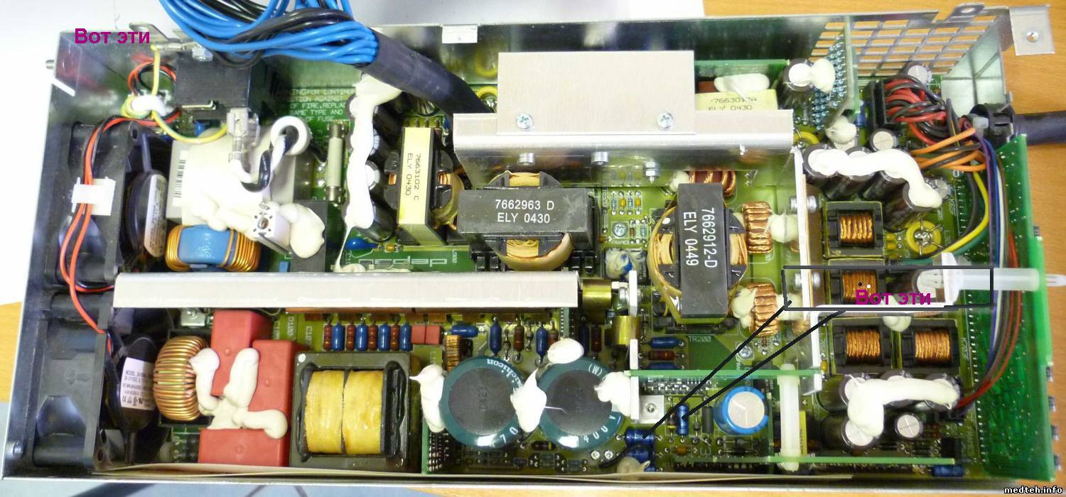

УРА! Мы свой думачали! Заказчик денег нашел, мы продолжили копаться. Итогом заменили 4 электролита 22мкФ и 100 мкФ, которые рядом с дежурным 5 В стоят. Кондерчики были не сгоревшие, просто подсели, но принтер из-за них не хотел работать.
Артем, спасибо! по твоим описаниям разобрали и доковыряли это чудо! Сейчас изучаем порядок калибровки, но это уже мелочи, главное что принтер задышал!

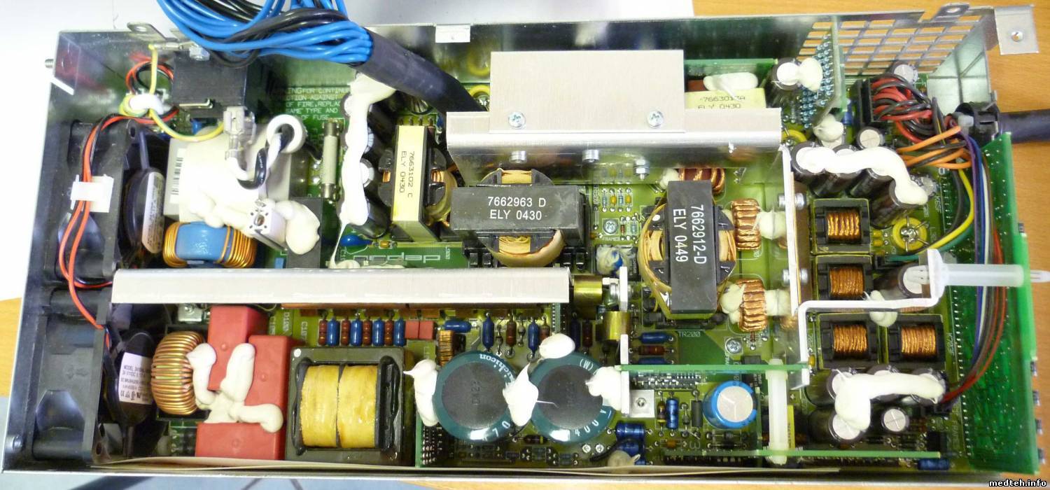

Сделайте фото вертикальных плат или напишите названия микросхем на них.
По схемотехнике. Скоре всего этот блок выдает два основных напряжения 5 В и скажем 24 в, из 24 вольт получаются остальные напряжения с помощью чопперов во вторичке, следовательно, если нет этих 24 в (или какогото другого напряжения, не знаю) остальных напряжений не будет. Но это все предположения, т.к. по таким фото схемотехнику не определить. Делайте качественные фото отдельных участков платы с обеих сторон, так что-бы можно было определить элемены, особенно микросхемы.
Ещё раз посмотрел на фото, кажется, здесь два блока питания на одной плате, один на 5 В, 12 В и т.д., второй, наверное, на 0-25 В 450 Ватт. Но без качественных фото не разобраться.

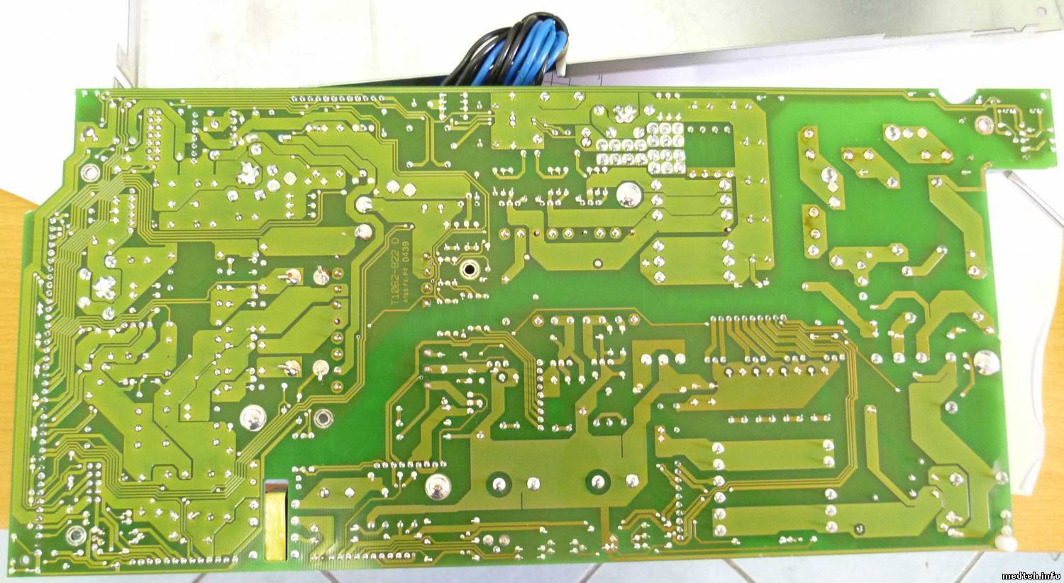

SenergyДата: Пятница, 03.Июн.2011, 12:22 | Сообщение # 51
У вас сообщений: 196
Инженер по сервису
Про кондёры я помню - внимательно изучаю их (выпаиваю и прозваниваю).
Вот в приложении фото с обратной стороны печатной платы. Там напряжульки я отметил.

SeptДата: Пятница, 03.Июн.2011, 22:07 | Сообщение # 52
Житомир
Выделенное, это трансформатор? Что на нем, справа и слева?
bvm53Дата: Пятница, 03.Июн.2011, 22:20 | Сообщение # 53
У вас сообщений: 373
Ну а где же вторая сторона платы?
SeptДата: Пятница, 03.Июн.2011, 22:36 | Сообщение # 54
Житомир
bvm53, в 42-м, справа.

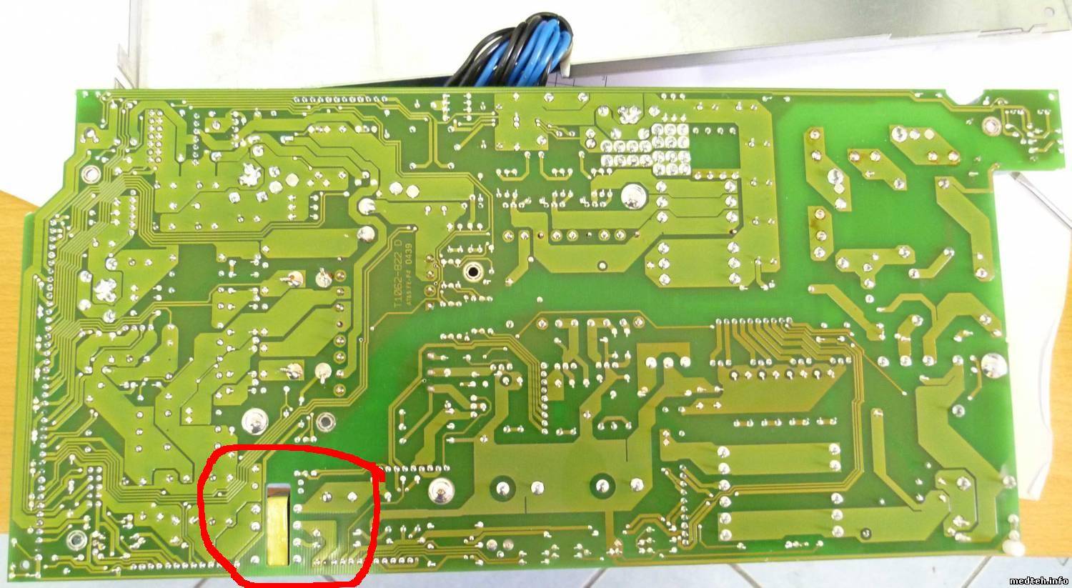

SenergyДата: Понедельник, 06.Июн.2011, 11:18 | Сообщение # 57
Инженер по сервису
Основная сторона платы (с деталюшками)
medtechnik66Дата: Вторник, 21.Июн.2011, 07:25 | Сообщение # 58
У вас сообщений: 238
Мы заменили вот эти:
