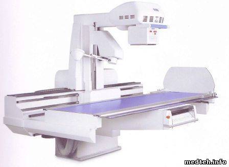

Дистанционно-управляемые системы для рентгенографии и флюороскопии CLISIS, производитель PRIMAX International, Франция (в РФ под торговым брендом "DIXION") на базе столов с дистанционным управлением CLASSIC, ACCESS, EXEL.
Регистрационное удостоверение на медицинское изделие РЗН 2017/5525 от 25.03.2017.
Системы серии CLISIS построены на базе высокопроизводительных комплектующих:
- высокочастотных рентгеновских генераторов мощностью 65 или 80 кВт;
- двухфокусных рентгеновских трубок с высокой теплоёмкостью.
Модели R-системы CLISIS:
Clisis Classc.
Дистанционно-управляемый наклоняемый стол фиксированной высоты, с фиксированным фокусным расстоянием и возможностью исследования любой анатомической области пациента.
Система может быть дополнена функцией бесступенчатого изменения фокусного расстояния, устройством линейной томографии, квадратным и ирисовым коллиматором и устройством автоматической компрессии.
Clisis Access.
Дистанционно-управляемый наклоняемый стол фиксированной высоты, с фиксированным фокусным расстоянием и возможностью исследования любой анатомической области пациента, расширенным трехсторонним доступом к деке стола из композитного материала на основе углеволокна.
Clisis Excel.
Эта модель сочетает в себе все преимущества Clisis Access с изменяемой высотой деки стола и углом наклона деки стола от -900 до +900.
Система максимально адаптирована для выполнения наиболее требовательных рентгенологических исследований.
Телеуправляемый стол с расширенным трехсторонним доступом для соответствующих моделей R-системы CLISIS.

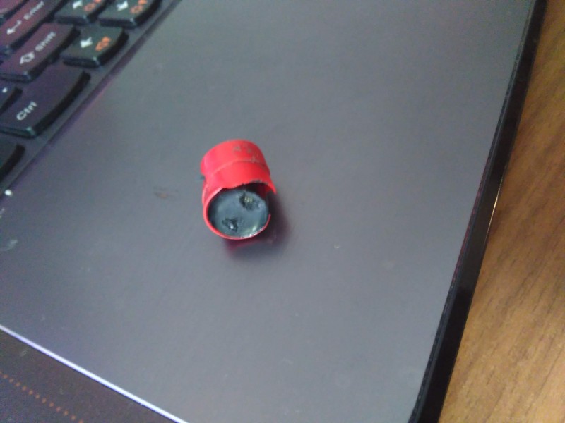

На каретке кассетоприемника лопнула одна из двух тонких пружин, её как-то завернуло вбок и сломался датчик, мимо которого проезжает кассета, и который и определяет размер кассеты.
Датчик - это цилиндр диаметром 10-ть миллиметров, и высотой 8-мь, красного цвета (см. фото), маркировки никакой.
Чем его заменить?
Где его искать? ...

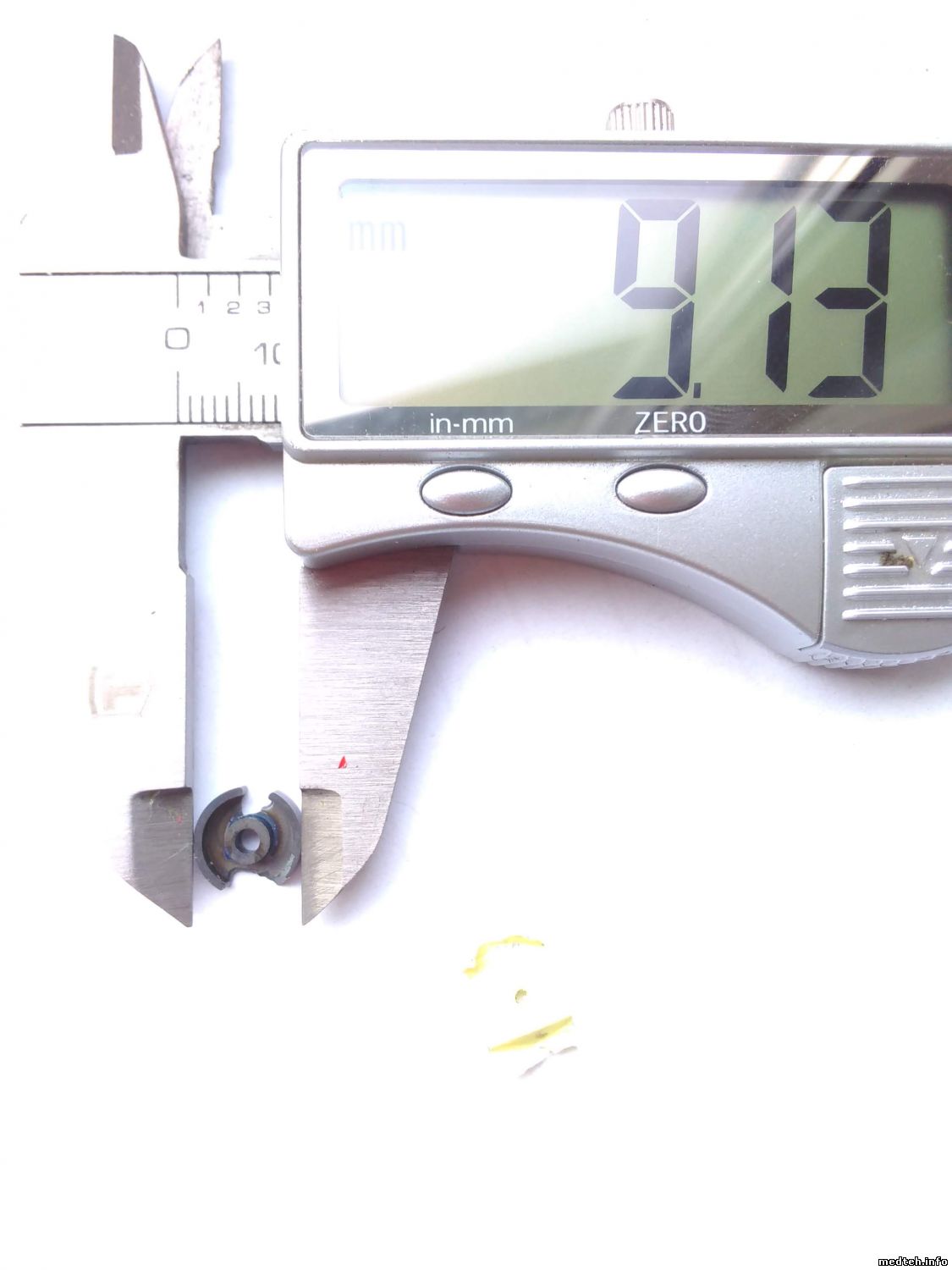

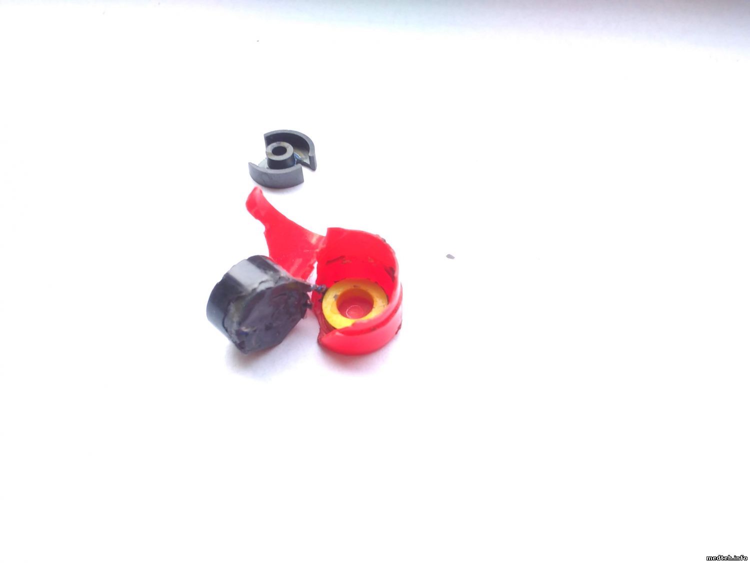

Стол Сlisis Еxcel с изменяемой высотой стола.
Датчик разобрал, там катушка на броневом сердечнике, n30, он сломан, буду искать и менять.
