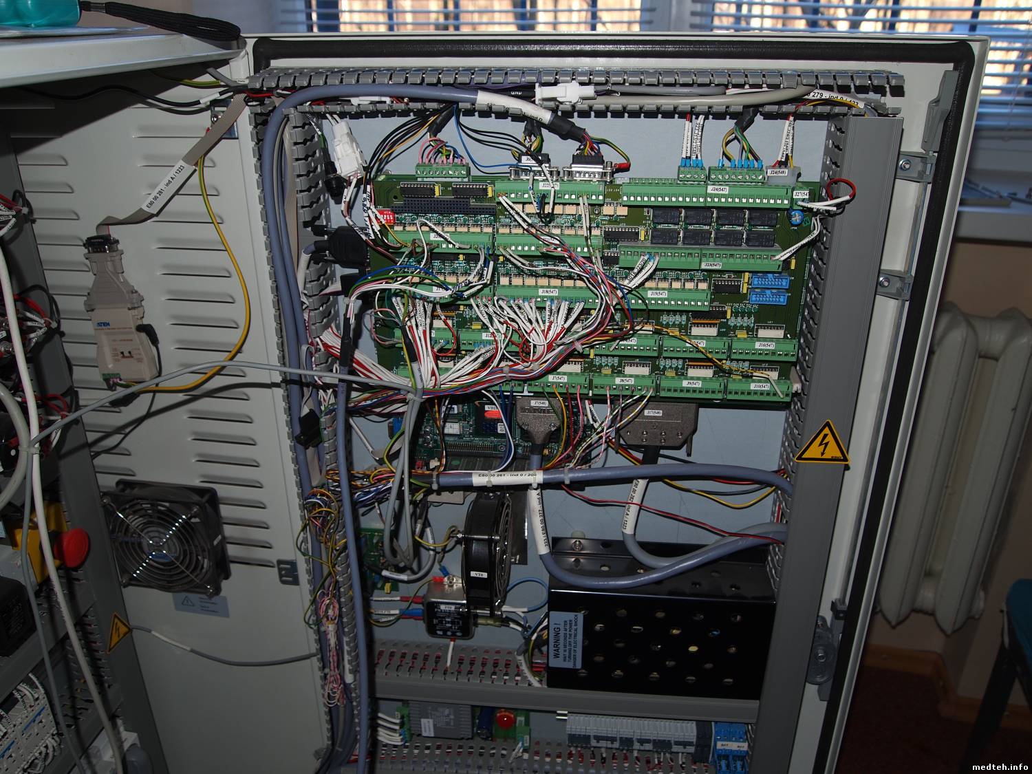

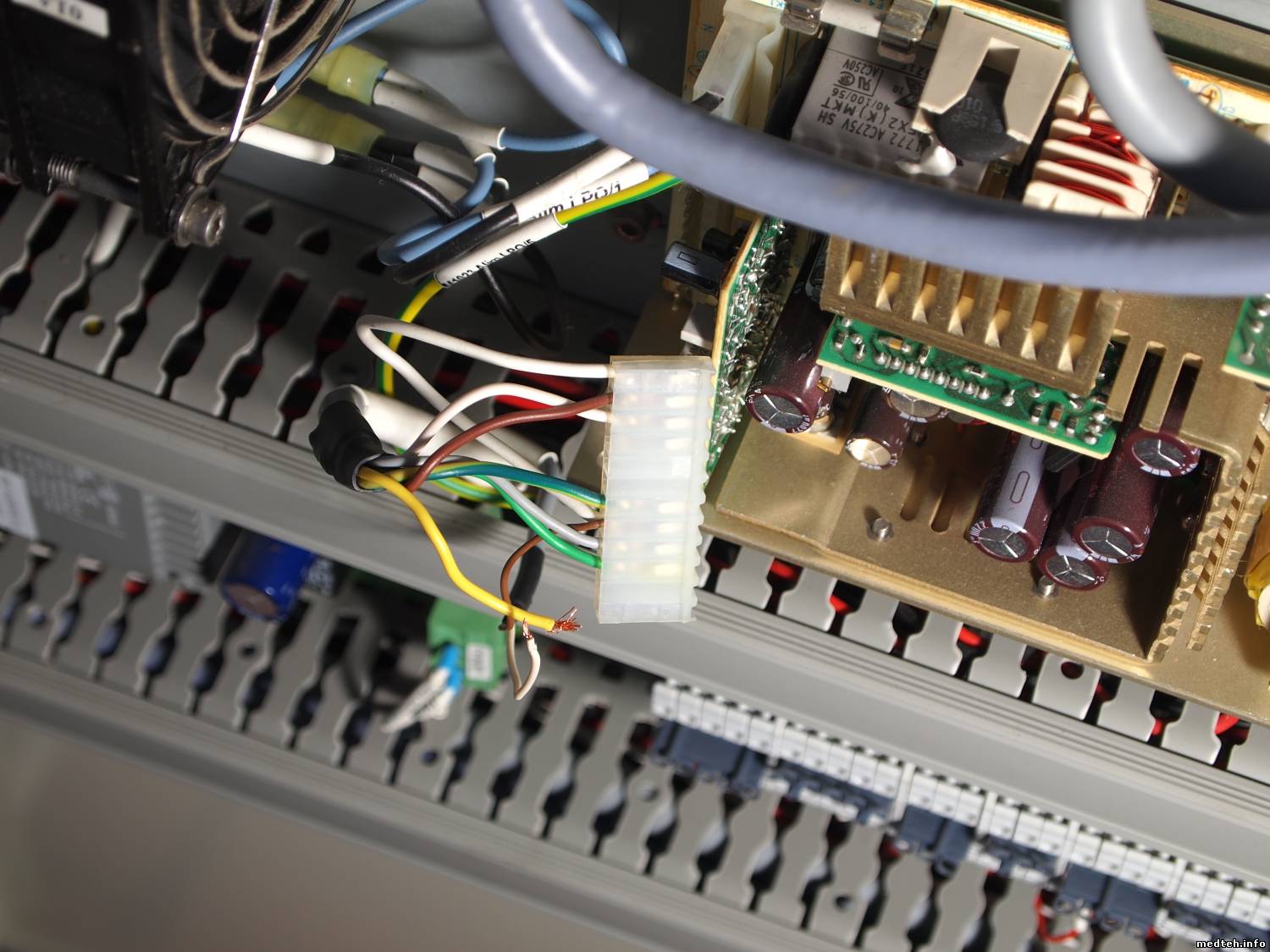

Было такое на BACCARA. Заниженное напряжение питания. Проверь блок питания. Если даже внешне исправен, ОБРАТИ ВНИМАНИЕ - у них на разъемах слишком упругий металл для контактов применили - обжимка провода ослабляется, провода начинают выскальзывать, увеличивается переходное спротивление, снижается питающее напряжение на потребителях. Место обжима можно пропаять. И ПОДСТРОИТЬ ВЫХОДНЫЕ НАПРЯЖЕНИЯ, особенно +5V biggrin
Пример: ,

пропайка питающей гребенки на фото должно спасти положение

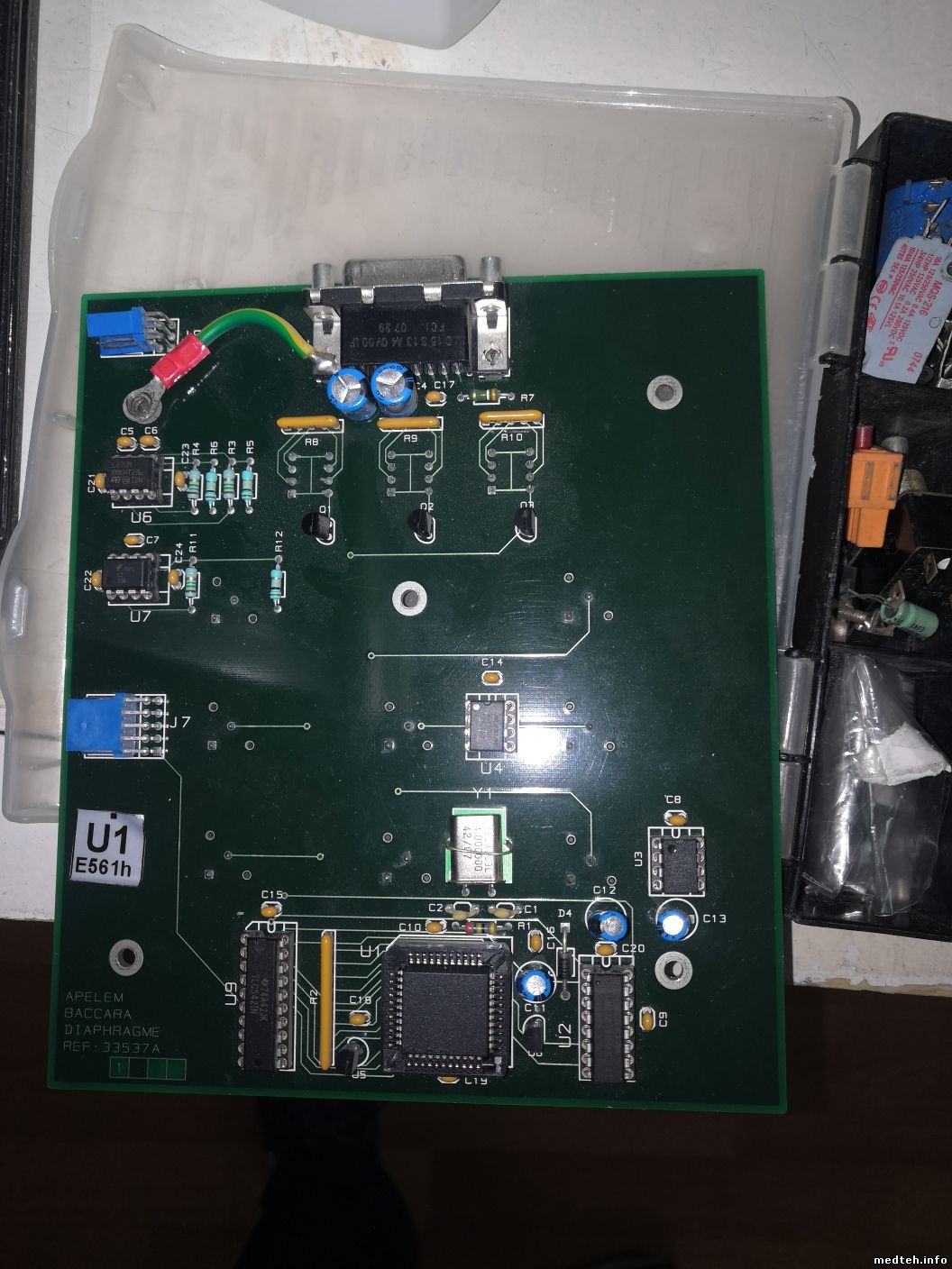

Коллеги, у кого есть плата управления коллиматором E8000537? ( прикр.фото). Готовы приобрести
FAINTДата: Четверг, 14.Ноя.2019, 21:33 | Сообщение # 18
У вас сообщений: 148
Arhip свалил с темы, так и не объяснив как отремонтировал.
У меня была проблема с морганием на пульте - износ потенциометров движения ЭСУ и колонны. Вылечил заменой и калибровкой.
LongДата: Среда, 27.Ноя.2019, 14:48 | Сообщение # 19
У вас сообщений: 155
Ульяновск
А в чём проблема? Схемотехника вроде элементарная, ремонтируется легко.

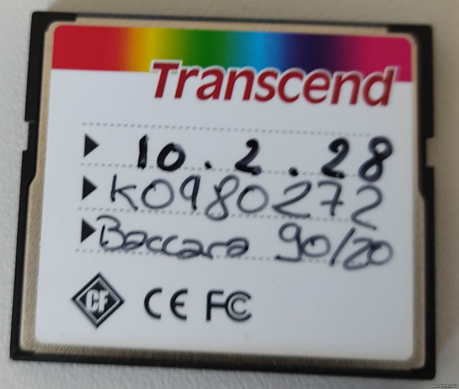

Добрый день коллеги!
Имеется видавший жизнь аппарат 2009 г, и в этот раз у него вышла из строя карта памяти.
Если кто-то может помочь, скиньте, пожалуйста, копию файлов с карты gaumt@mail.ru
narttamerlanДата: Четверг, 26.Авг.2021, 10:58 | Сообщение # 23
Владикавказ
Цитата andrey_ka ()
есть копия с аппарата 2004 г.в. Нужна?
Фото на всякий случай:
