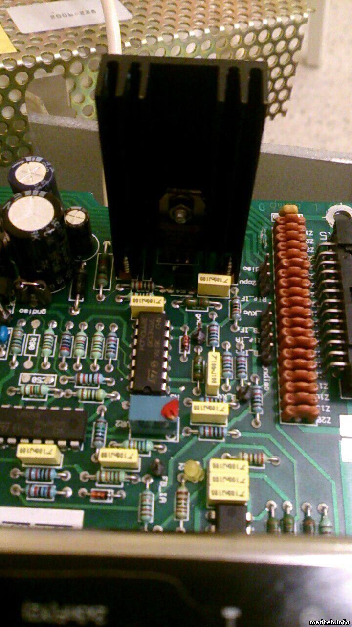

flagmanДата: Вторник, 26.Июн.2018, 23:52 | Сообщение # 32
У вас сообщений: 24
рентгенолог
Это нормально, транзистор сильно греется?
attacheДата: Среда, 27.Июн.2018, 09:42 | Сообщение # 33
У вас сообщений: 301
Донецк-Москва
flagman, если вопросов к работе аппарата нет, то не стоит его тревожить. Для того там радиатор и предназначен, отводить тепло. Понятие сильно греется - очень расплывчато.
flagmanДата: Пятница, 29.Июн.2018, 23:46 | Сообщение # 34
У вас сообщений: 24
рентгенолог
аппарат не работает, в том то и дело
Константин1969Дата: Суббота, 30.Июн.2018, 01:39 | Сообщение # 35
У вас сообщений: 248
Инженер-приборостроитель
Сергиев-Посад
Транзистор стоит или симистор?. Если там симистор типа BTA16 поставь BTA24.

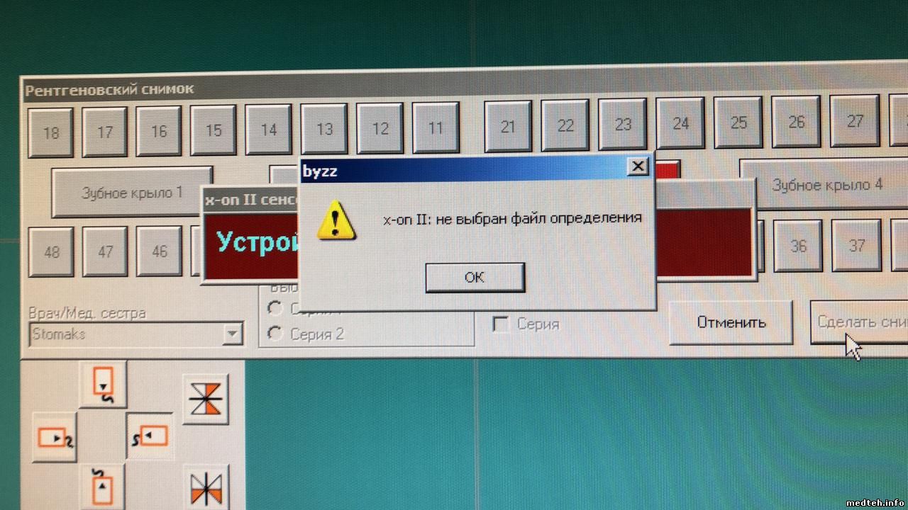

Добрый день! Недавно аппарат Endos DC сам начал делать снимки просто при запуске программы Byzz на компьютере. Как результат - снимок полный "шумов". Точнее просто серый "снимок" в черную полосочку (как старый телевизор). Переустановка программы вызвала ошибку "x-on II: не выбран файл определения". Подскажите пожалуйста, в какую сторону копать?
это делает визиограф, а не рентген endos dc.

madmacДата: Понедельник, 29.Окт.2018, 22:11 | Сообщение # 39
Цитата lechik ()
Спасибо за отзыв.
а это и не отзыв. так, направление куда копать:
1. программа byzz вряд ли виновата, тем более что она без родного софта радиовизиографа не работает с ним как надо или не работает с ним вообще. никто, конечно, не отменяет глюки.
2. "самостоятельный" снимок чаще указывает на неисправный датчик или его провод.
3. (хотя на самом деле- первое) не понимаешь- не лезь.
позвонить поставщику или дистрибьютеру этого комплекта никак?
lechikДата: Вторник, 30.Окт.2018, 11:31 | Сообщение # 40
эксперт
Калининград
Да в том-то и дело, что устанавливал ПО сам (были и "шишки" и "косяки"), но все заработало. Проработало примерно с год, и вот - стал сам снимать "белый шум".
Все снес, установил заново (по своей же инструкции). Вылезла эта фигня. Думал не один в своей "беде".
