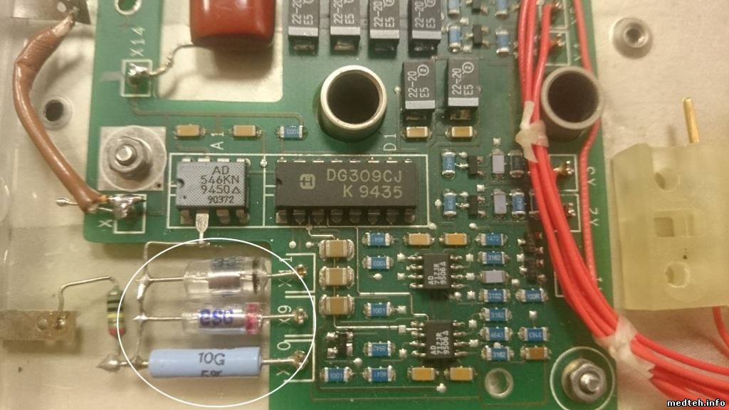

Нужна помощь! Не работает экспонометр, прозвонил все элементы которые смог, заменил те которые не смог прозвонить,остались 3 элемента мне не известные.
маркировка на верхнм F E9 30
маркировка на среднем GSG 1000 6
На нижнем HMC HV65 10G 5% (это вроде резистор на 10 ГОм)

Друже, и охота тебе возиться? Через две недели в ручном режиме лаборанты наработают необходимые уставки и забудут о проблеме. Они все равно забывают датчик экспонометра переключать в зависимости от длины приплюснутой титьки. Всего две недели, и никто включая тебя не вспомнит о неработающем экспонометре.
